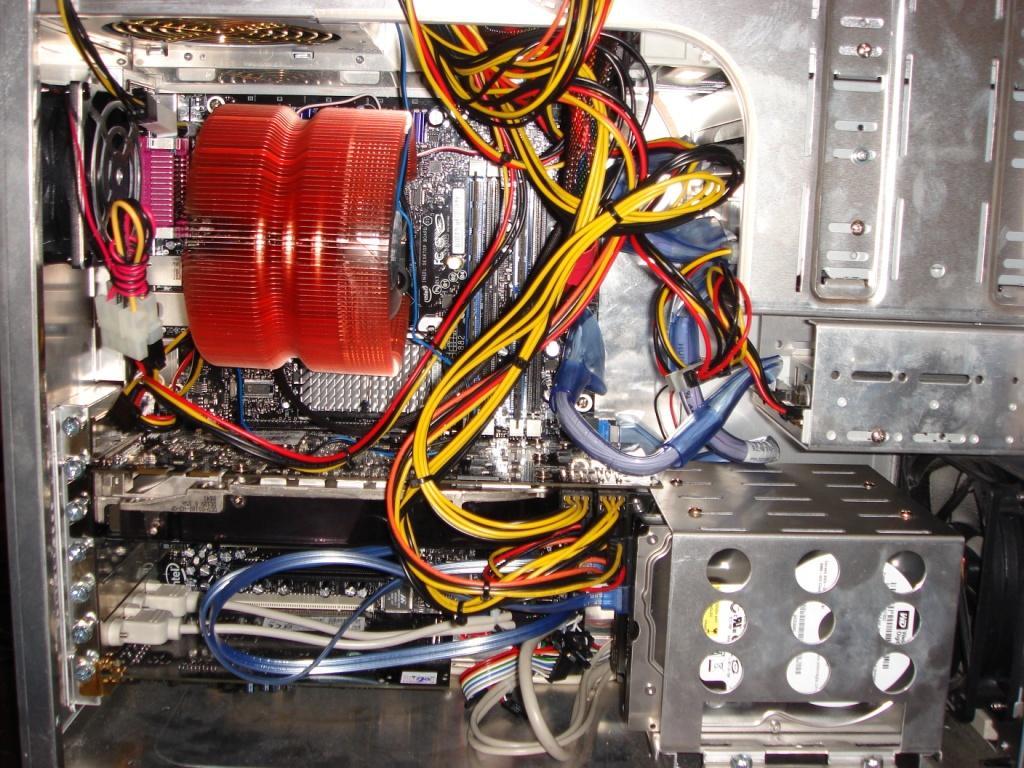

Wegen der Kabelführung schaut auch mal das Bild an.
Für euch wahrscheinlich der Horror ;-))
