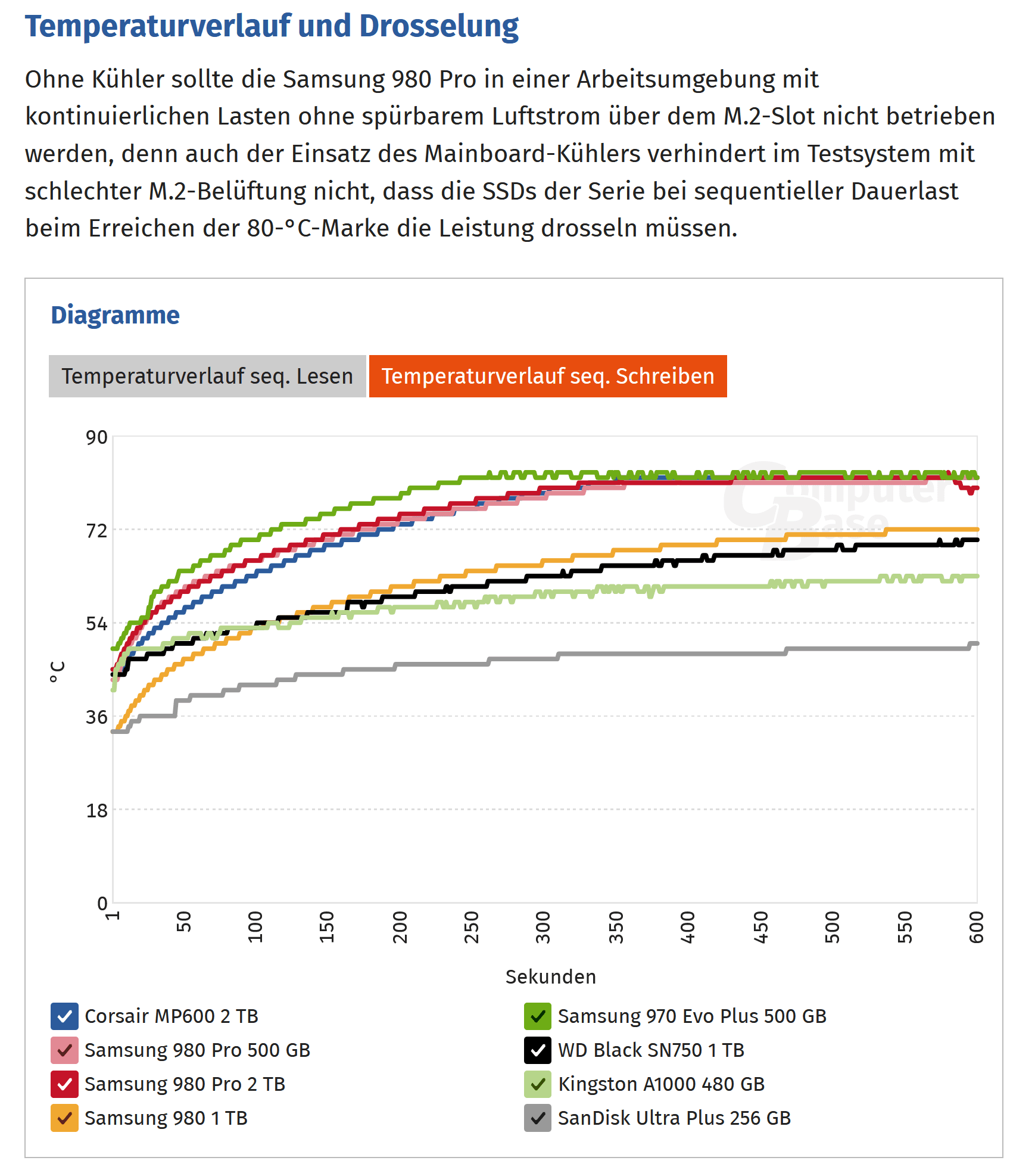

Hallo, habe eine Samsung SSD 980 PRO 1 TB , M2 gekauft . Ist es unbedingt notwendig eine Kühlung zu verwenden oder nicht . Auf den Rechner wird nichts besonderes gemacht. Etwas spielen und Office.

Nein, wenn ein kühlender Luftzug über die SSD streicht, dann braucht sie keinen Kühler und es hängt natürlich auch davon ab wie warm die Umgebung ist. Baue sie doch erstmal ein und schau mit CrystalDiskInfo wie warm sie wirklich wird, bis 70°C sind kein Problem. Beachte das es CDI keine Echtzeitanzeige hat, sondern per Default nur alle 30s die Werte aktualisiert oder eben wenn man F5 drückt.

Die mit Passiven Kühlkörper steigen auch bei langer Nutzung wie ohne Kühler auf rund 80/90c ohne Airflow, und ab 70c senkt glaube die Samsung NVMe schon ihren Takt.
In meinen XMG Ultra war es so das sie ohne Kühlkörper max 1000 MB's lesen schreiben gemacht hat. Mit EK Passiv Kühler macht sie jetzt ihre 3000+.

Das ist so pauschal nicht richtig, sondern alles eine Frage vor allem des Airflows über der SSD und der Temperatur der Umgebung in der sie sitzt. Hättest Du einen Top-Blower CPU Kühler, so dass der Luftstrom von dessen Lüfter auch über die SSD streichen würde, so wäre die SSD bei Dir sehr wahrscheinlich auch ohne Kühler nicht so warm.

Klar spielt der Anwendungsfall eine Rolle. Bei "Etwas spielen und Office" läuft die vermutlich ohnehin 99% der Zeit im idle und da sind deine 40° ohne Kühler doch wunderbar.
