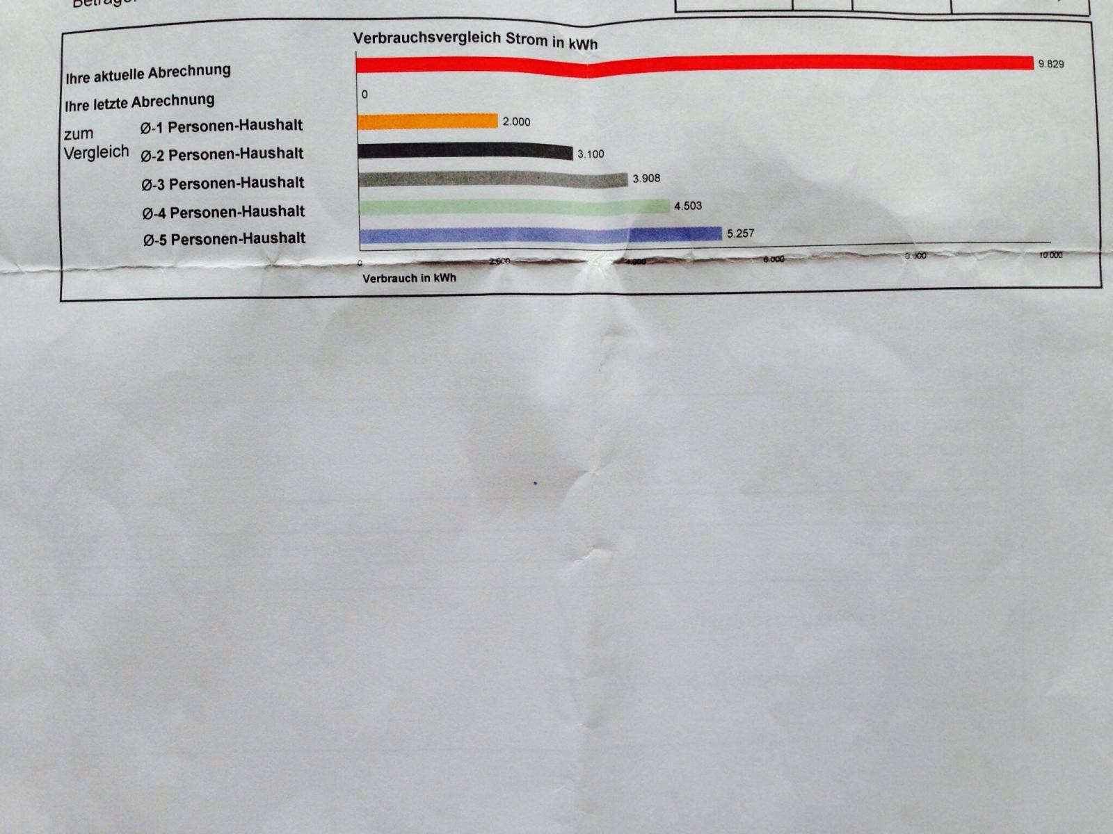

Mal ein vergleich zu einem 5 Personen Haushalt und unserem Verbrauch
