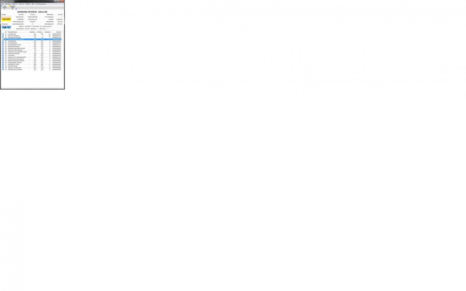

Ich habe meine Festplatte mit HDtune getestet und es wird mir ein "fail" angezeigt.
Ich habe den Screenshot angehängt.
Die Festplatte ist mehrere Jahre alt, wie alt genau kann ich aber nicht sagen.
Meine Frage ist jetzt: Ist die Festplatte defekt?

Hin ist die Platte noch nicht (richtig), der Ausfall dürfte aber nicht mehr lange warten...
Soetwas hatte ich ja leider schon befürchtet.
Dann schau ich mich mal nach einer neuen Platte um.
Vielen Dank

Es kann auch ein Problem mit der Stromversorgung sein.
@Mungo
Kontrolliere, ob das Stromkabel richtig sitzt oder verwende mal einen anderen Strang. Allerdings sieht das Attribut mit der ID BB (Reported Uncorrectable Errors) auch nicht gerade gut aus. Ich würde die Platte vorsorglich ersetzten, zumal, sollte wirklich der Motor angeschlagen sein, kann die Festplatte von heute auf morgen nicht mehr anlaufen und du kommst nicht mehr an deine Daten ran (sofern du noch keine Datensicherung betreibst, denke mal darüber nach).
Abgesehen davon ist die HD-Tune Freeware nicht mehr zu empfehlen. Sie wird seit Jahren schon nicht mehr gepflegt, kennt deshalb nicht mehr alle Smart-Attribute und hat den ein oder andern Bug. Besser geeignet zum Auslesen der Smart-Werte ist Crystal Disk Info. Gewöhne dir auch bitte an, das Fenster so weit aufzuziehen, dass man alle Zeilen und Spalten sehen kann.

Also bei Seagate Platten scheint es der Normalfall zu sein, daß es mit der Zeit einige wenige reallocated Sectors, ohne daß sich hieraus eine höhere Auswahlwahrscheinlichkeit ableiten lässt. Ich habe jedenfalls bei keinen anderen Hersteller auf nahezu jeder Platte reallocated Sectors - Ähnliche Aussagen zu Seagate kursieren Netzweit.
Das ist ne Samsung Platte und zwar eine, die weit weit vor 2011 produziert wurde und hat mit Seagate aber auch überhaupt nix zu tun...
Samsung SP2504C - Festplatten - PC-WELT
Ne wirklich gesunde Samsung Platte hat jenau 0 reallocated Sectors...

Ich hab die Festplatte schon ausgetauscht. Hatte noch eine ander da, deshalb kann ich da mit der Stromversorung nicht mehr testen. Die Neue zeigt aber keine Probleme, deshalb würde ich ein Problem mit der Stormversorgung ausschließen.
Wichtige Daten waren auf der Festplatte nicht, außer ein paar Spielstände. Wichtige Sachen werden immer auf meinem Server als Kopie gespeichert, damit nichts verloren gehen kann.
Und danke für den Tipp mit HDtune, werde ich zukunft Crystal Disk Info benutzen.

leider kann man auf dem bild nichts sehen.
