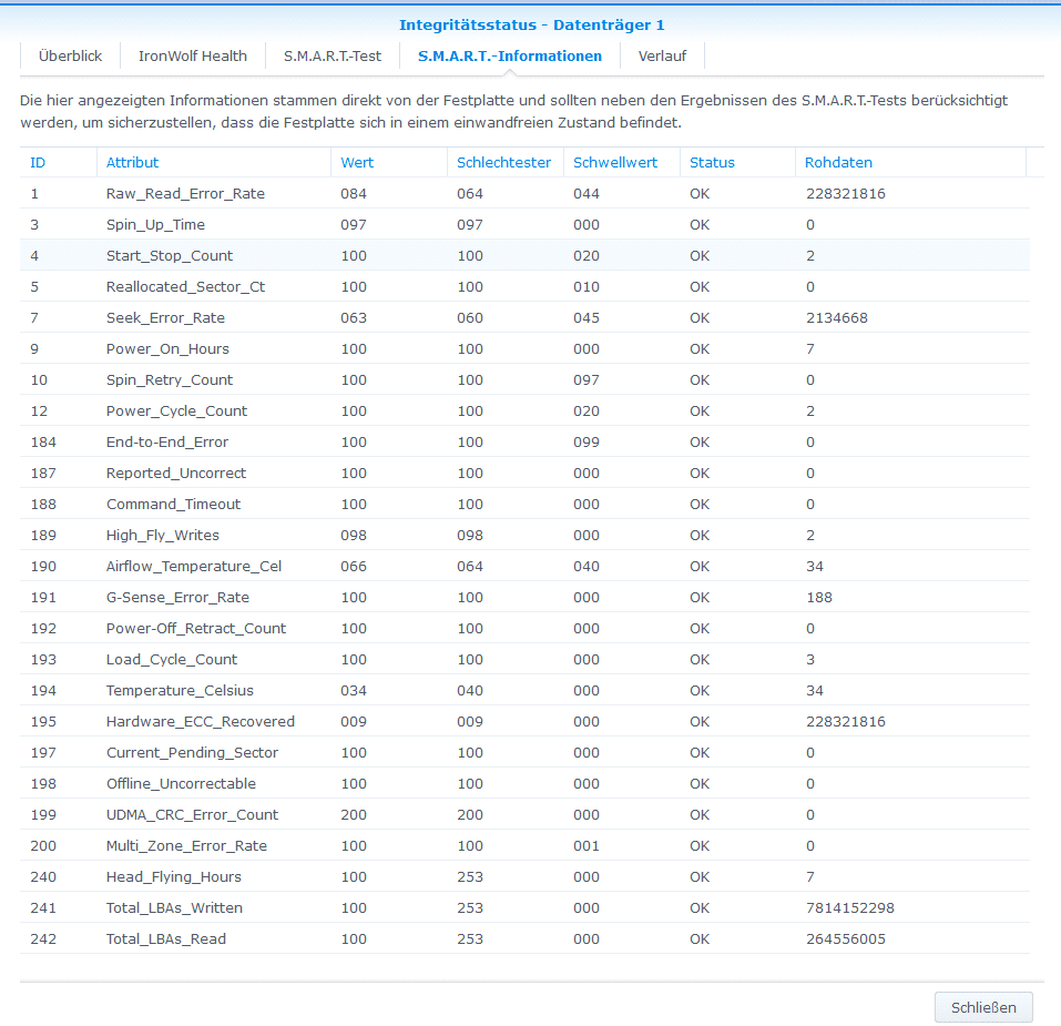

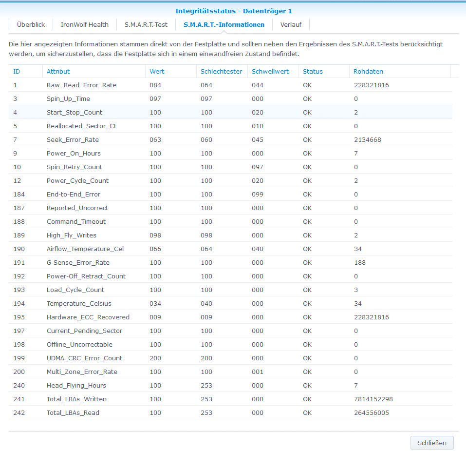

Ich hab heute meine neue 10 TB Festplatte im Syno Nas eingebaut und wollte mal fragen ob die Smart Werte i.o sind oder etwas auffällig ist ? :)
Was mich wundert das der G-Sensor so oft anschlägt, ist das normal bei der 10TB IronWolf ? Meine 4TB IronWolf stehen alle bei 0, daher bin ich ein wenig verwundert. Die 10 TB ist auch viel lauter also die Schreibkopf Geräusche die hör ich bei der 4 TB garnicht.
10 TB Smartwerte:

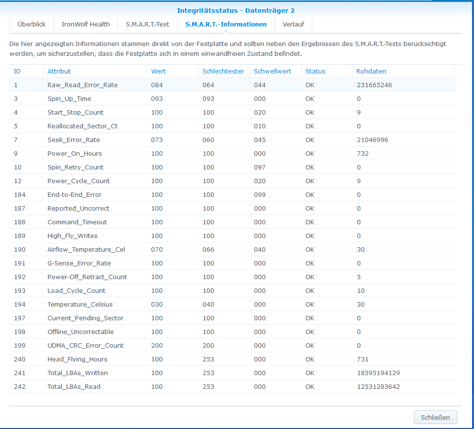

Vergleich 4TB Smartwerte:
Die G-Sensoren der IronWolf 10TB scheinen in der Tat sehr sensible zu sein und bei 2 High-Fly Writes bei nur 7 Betriebsstunden scheinen die in HDDs in der Tat Spiel zu haben. Ich musste bei meinem SilverStone DS380 auch Maßnahmen ergreifen, da die HDD Caddys keine Bohrungen für alle 6 seitlichen Gewinde haben, sondern leider nur 4 und zwar auch für die mittleren, die die IronWolf 10TB ja eben nicht hat. Ohne jetzt diese unsinnigerweise dezimal angezeigten Rohwerte in hexadezimal umgerechnet zu haben, würde ich sagen das die anderen Werte alle gut aussehen.
Vielen Dank das du mal drüber gesehen hast. :)

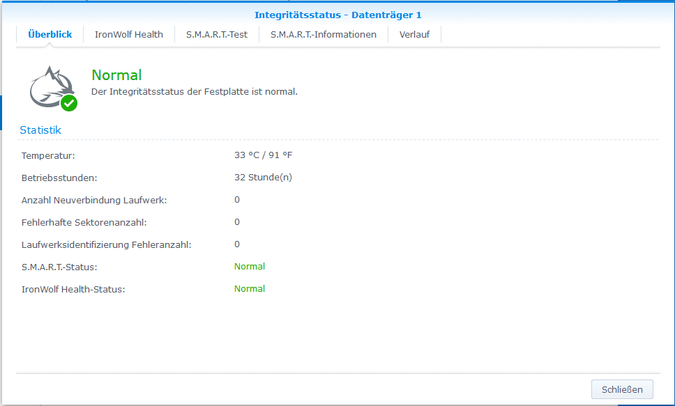

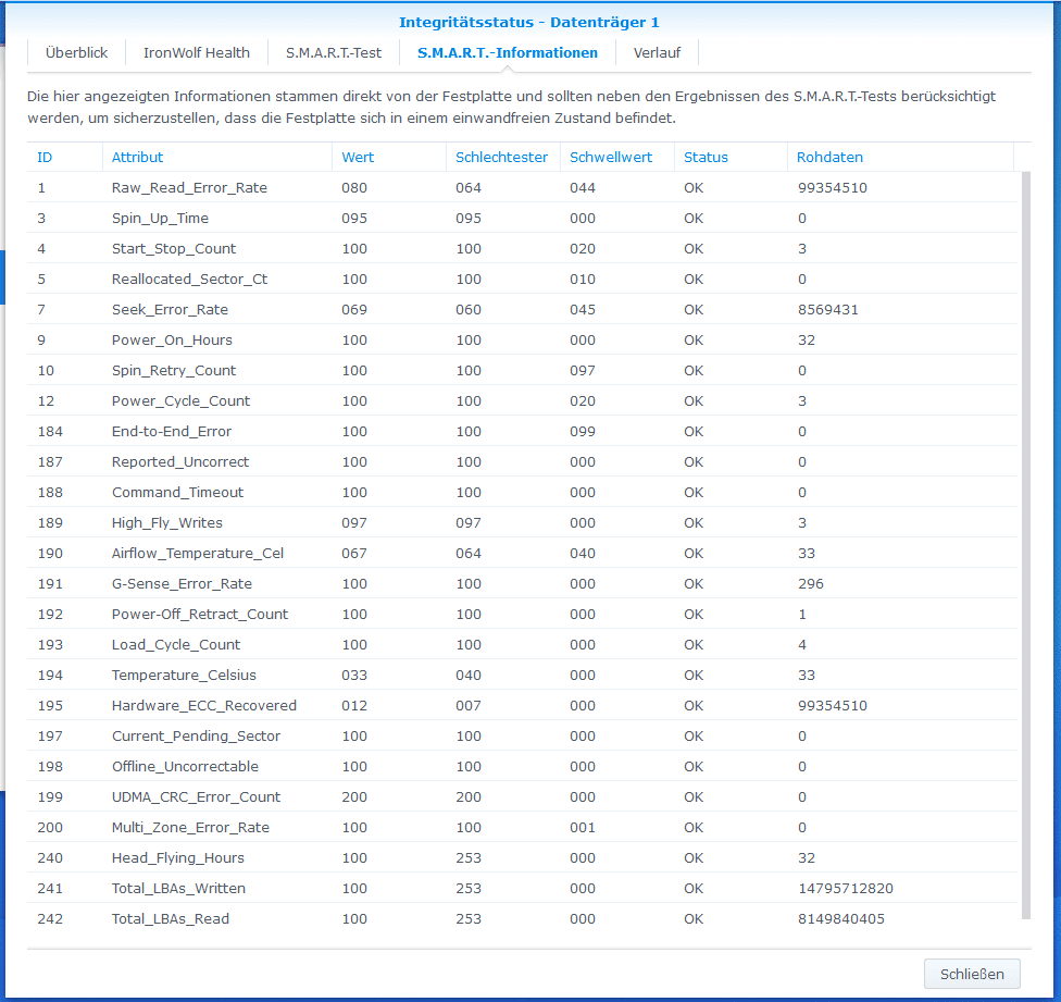

Ich hab mal noch nen zweiten gemacht wo die Festplatte schon einige Stunden gelaufen ist. Laut IronWolf Health Manager sei sie i.o.. Sie ist halt extrem laut...
Edit: Wegen den G-Sensor hab ich echt kein Plan was ich dagegen machen kann. Hab sie halt ganz normal im Synology Bay eingebaut.
Laut dürfte sie sein, weil sie eben in der Aufhängung Spiel hat, dies ist bei PC wie NAS Gehäuse leider immer wieder der Fall. Leider schaffen es die Entwickler dieser Gehäuse im Heimbereich oft nicht eine vernünftige Aufhängung zu konstruieren die die HDDs wirklich ordentlich fixieren, trotzdem aber vernünftig vor Vibrationen schützen. Vermutlich sind die Kosten dafür einfach zu hoch oder man möchte halt unbedingt schaubenlose Lösungen bieten, da diese von den Usern bevorzugt werden, keine Ahnung was da jeweils genau die Ursache ist. Diese ganze Consumer Fertig-NAS sehe ich sowieso eher als Spielzeug denn als ernsthafte IT an.
