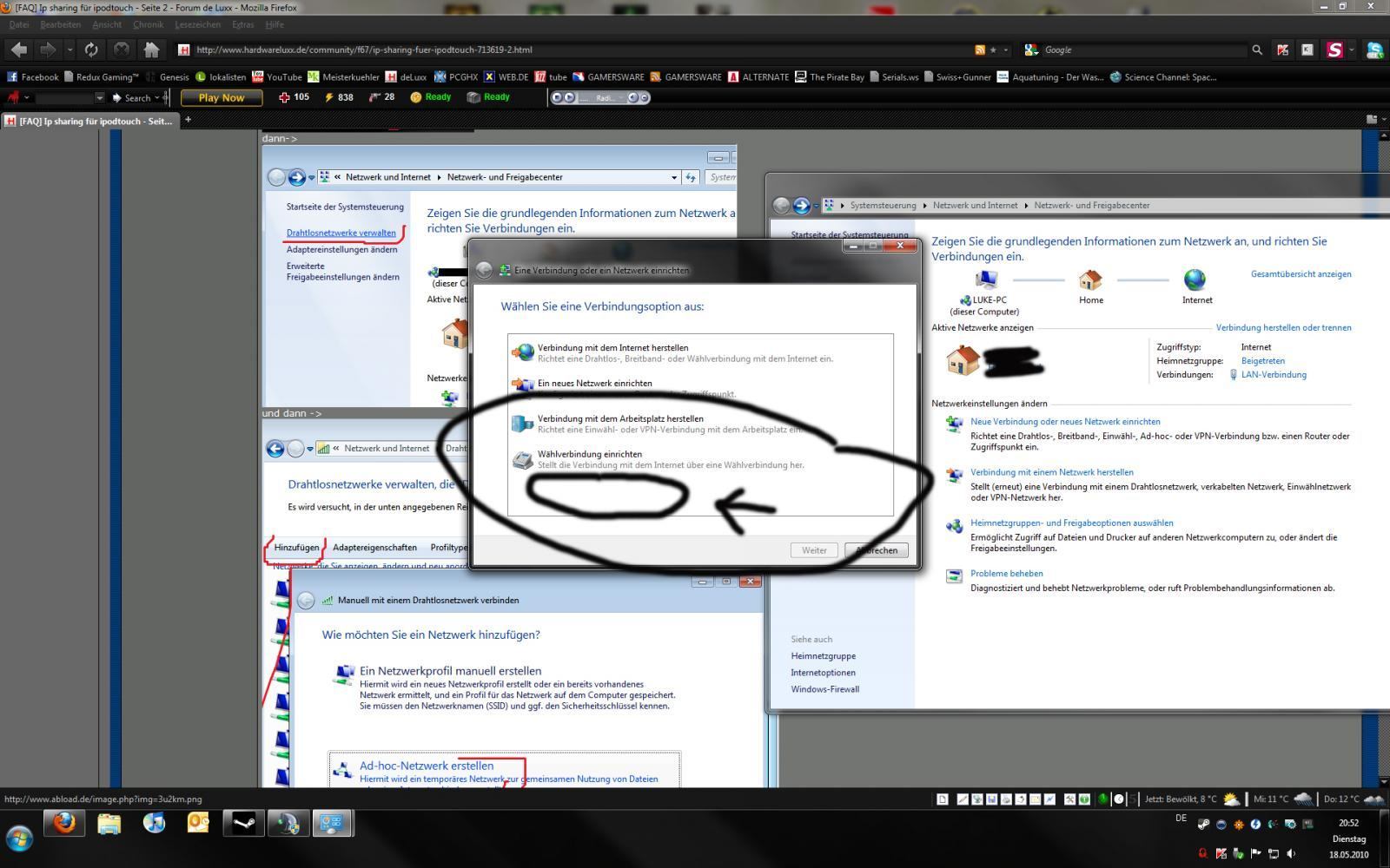

also an alle er weiß dass die karte da is erkennt sie aber nicht als wlan...
er gibt mir nie die option ein adhoc zu erstellen siehe pic...
ich weiß net wieso aber er checkt net dass die ne wlan karte is...
auch die option(drahtlosnetzwerke verwalten) in deinem 2ten bild hab ich nicht...
edit @ skunk ja er gibt mir den fehler dass der treiber evtl fehler haft is wenn ich aber den support anruf sagen die nur dass der treiber schon in win 7 intregiert is... ich mein wtf???

soweit bin ich schon längst aber da bietet er mir die option ad hoc erstelllen net weil er meine wlan karte net als wlan erkennt...
auch sonst wenn ichs über die suche mach gibt er mir n fehler dass vermutlich etwas mit dem treiber net stimmt was aber net sein kann da auf der herstellerseite steht dass die treiber schon in win7 drin sind...
Nur vom Freigabecenter, weil auf deinem Screenshot überlagert ein anderes Fenster, eine wichtige Stelle.
Was passiert, wenn du auf Drahtlosnetzwerke verwalten klickst?

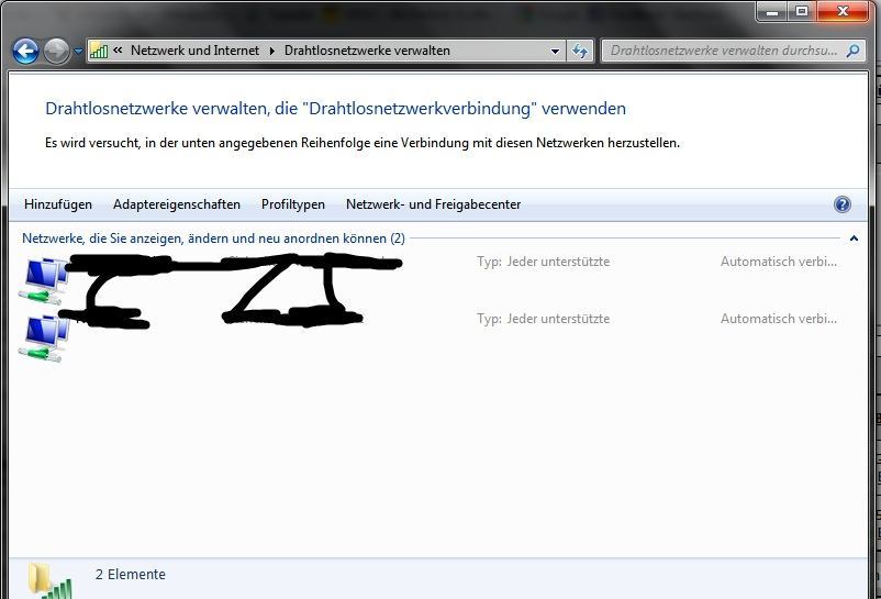

also ich hab jetzt mal n screen bei meinem opa gmacht aufm laptop und es is genauso nur mit ner leeren liste....
Das ist schonmal ein gutes bzw. schlechtes Zeichen, kann beides bedeuten. In der Ansicht musst du oben links auf Hinzufügen klicken.

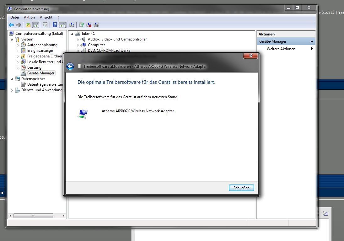

tja ich glaub da hab ich n bisschen vorschnell gehandelt und den alten treiber deinstalliert...
jetzt seh ich die karte nirgends mehr....
Ne, hast du richtig gemacht. Die muss komplett weg sein inkl. Treiberreste. Und dann wie little_skunk beschrieben hat vorgehen.
ok also ich hab jetzt mal n neustart gemacht und da is sie wieder er hat ne ewigkeit jetzt die treiber installiert von windows update aber es geht immer noch net und wenn ich se so aktualisieren will sagt er mir dass bereits die neueste drauf is...
