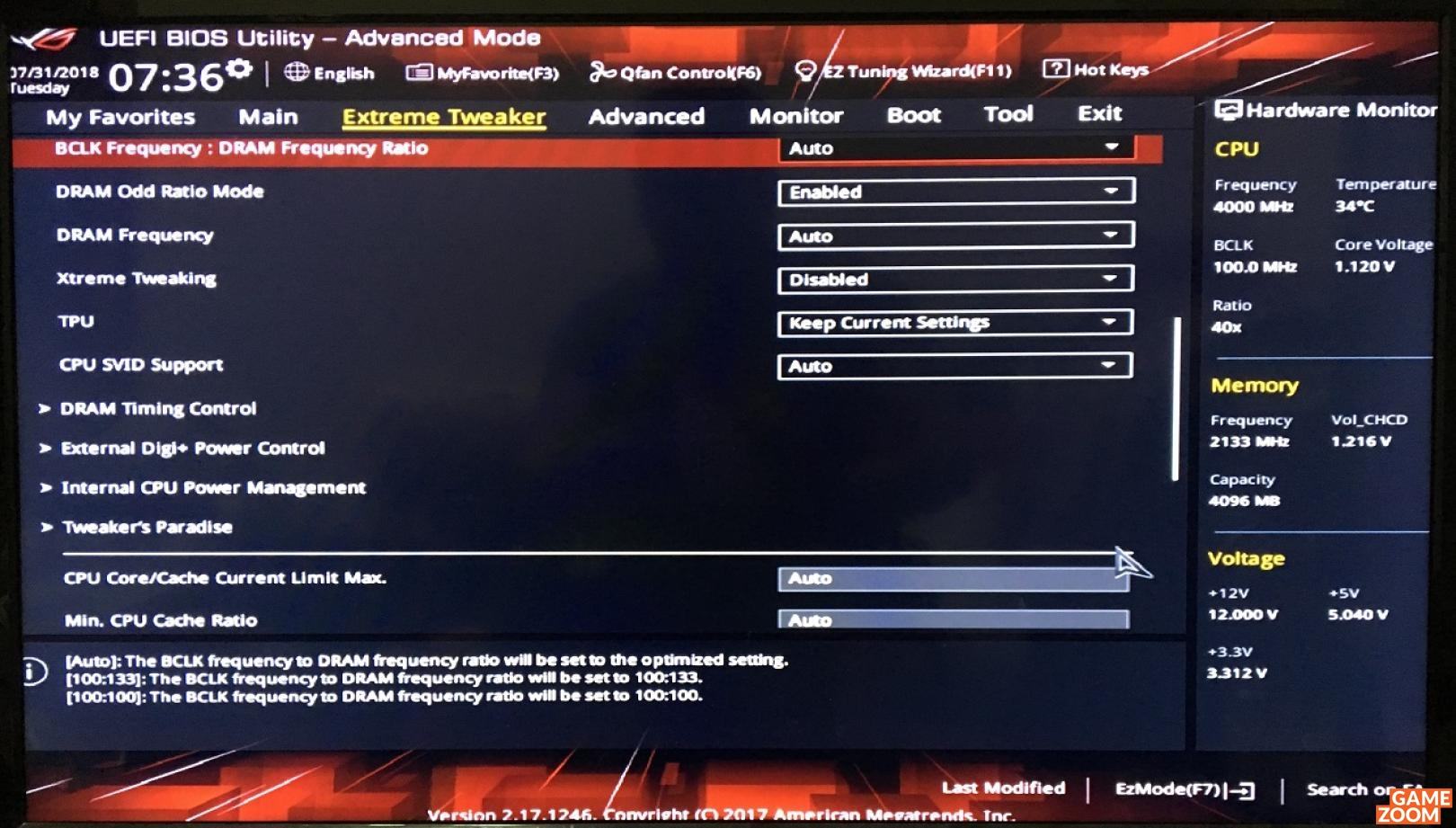

@aerotracks kannst du vllt. auch einen Screen vom OC Tap im Bios machen, speziell den unteren Teil bei so einem Ramtakt? :):)
Mich würde nämlich mal interessieren wie viel SA / IO / Uncore dafür benötigt wird, damit ich es nochmal testen kann, ob ich über 4000 komme.

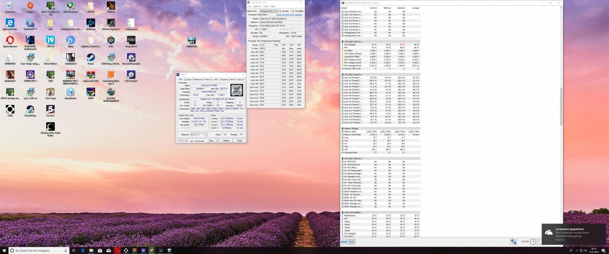

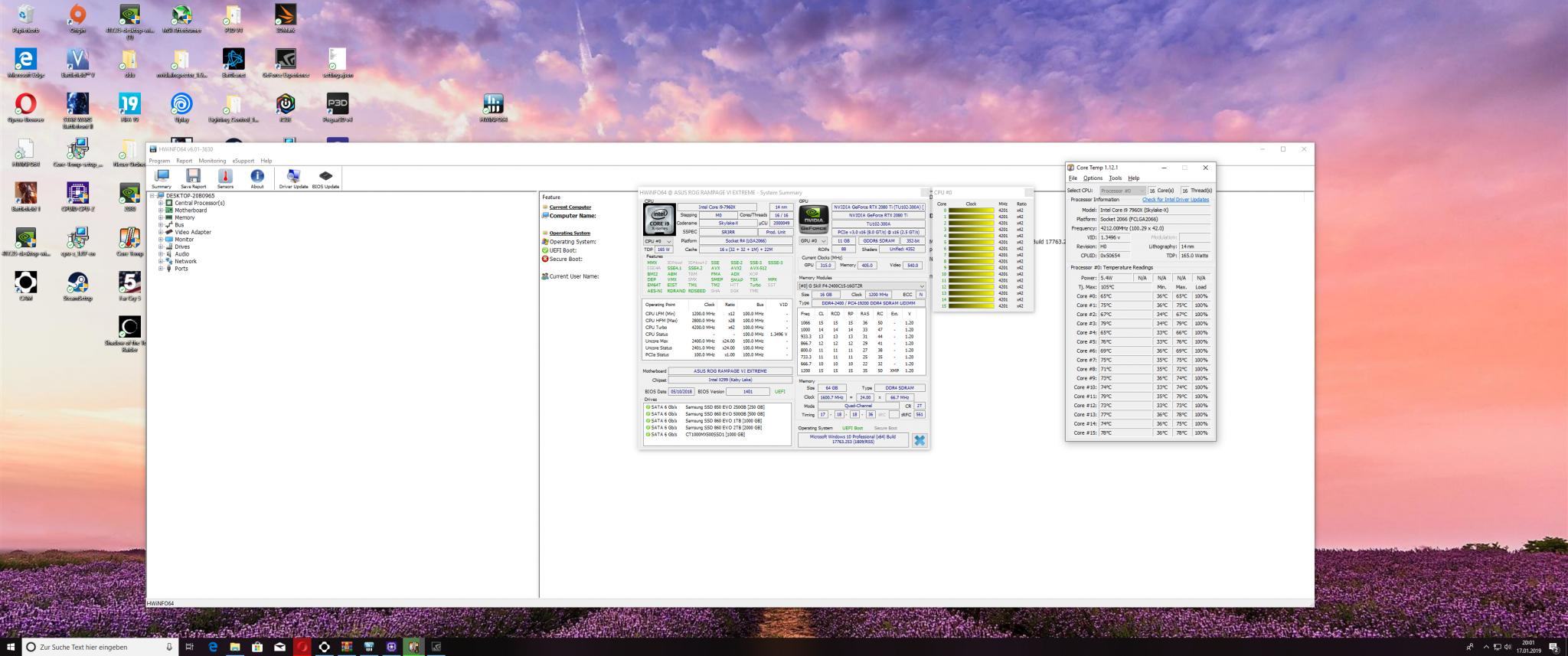

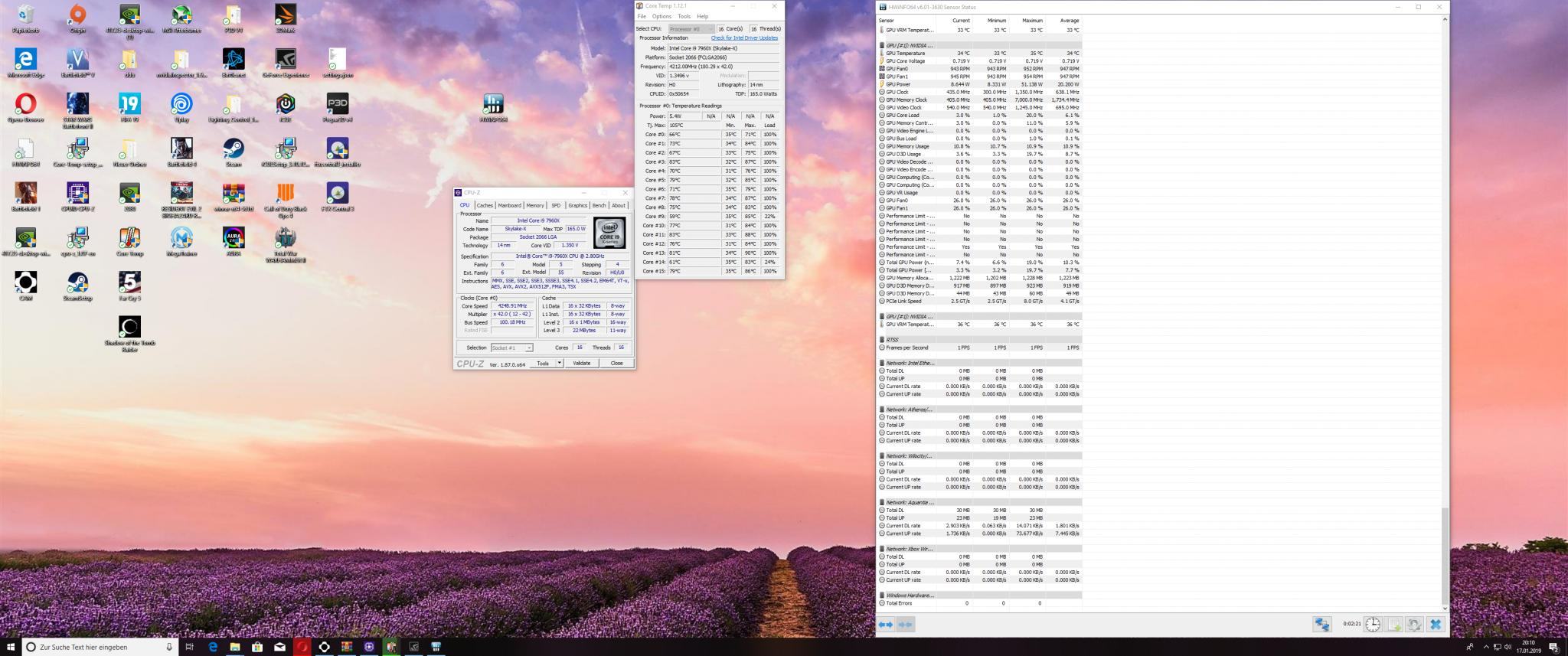

Lad mal ein paar Screenshots hoch mit nem Prime Run, mit "voll" geöffneten HWINFO Fenster, Core-Temp usw., vielleicht lasst sich daraus was lesen.
Ok ich mach mal einen Lauf mit 4,2Ghz auf 1.35V
- - - Updated - - -
Passt, normalerweiße sollte da dann irgendwas begrenzen, 1.35V auf 16 Kernen is schon heftig, hoffe man sieht was auf den Screens.
- - - Updated - - -

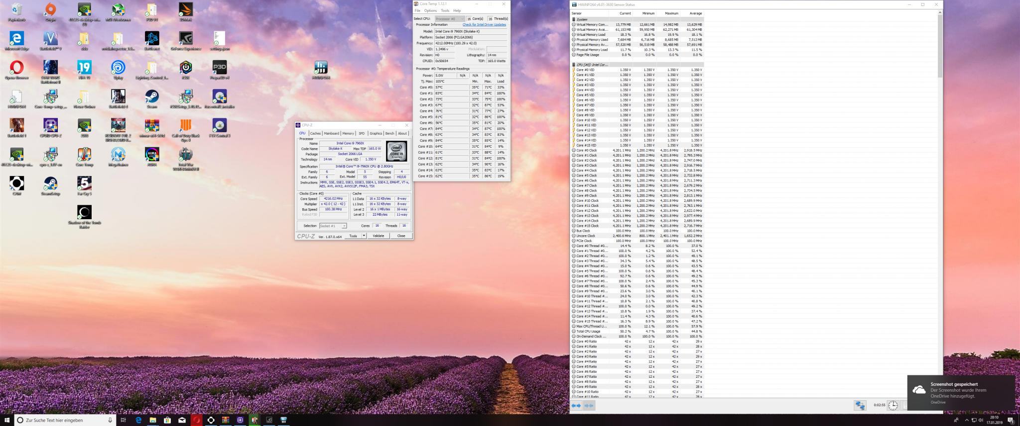

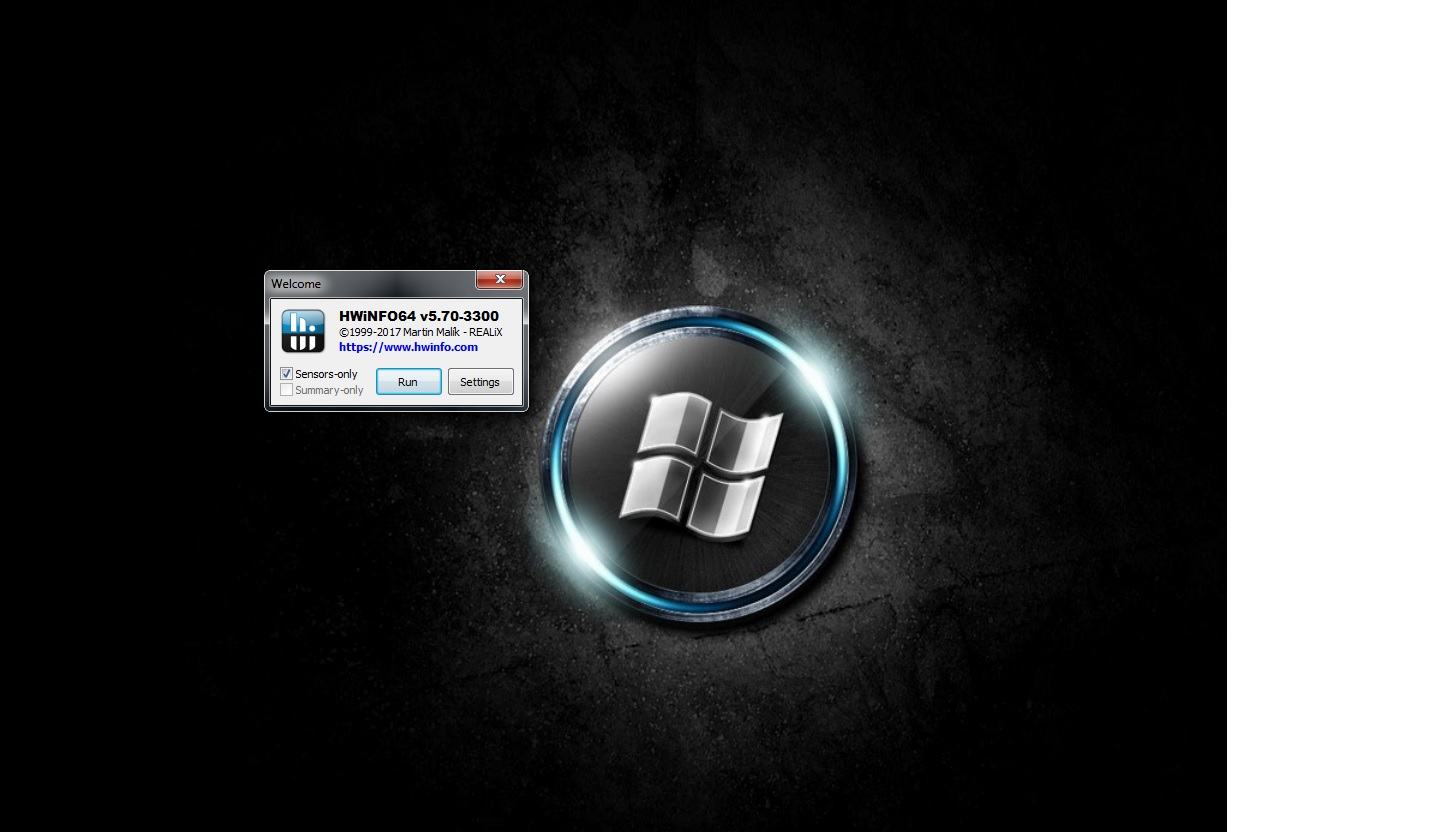

Ah schlecht, ich meinte die ganzen Sensordaten von HWInfo, so kann man nichts daraus lesen.

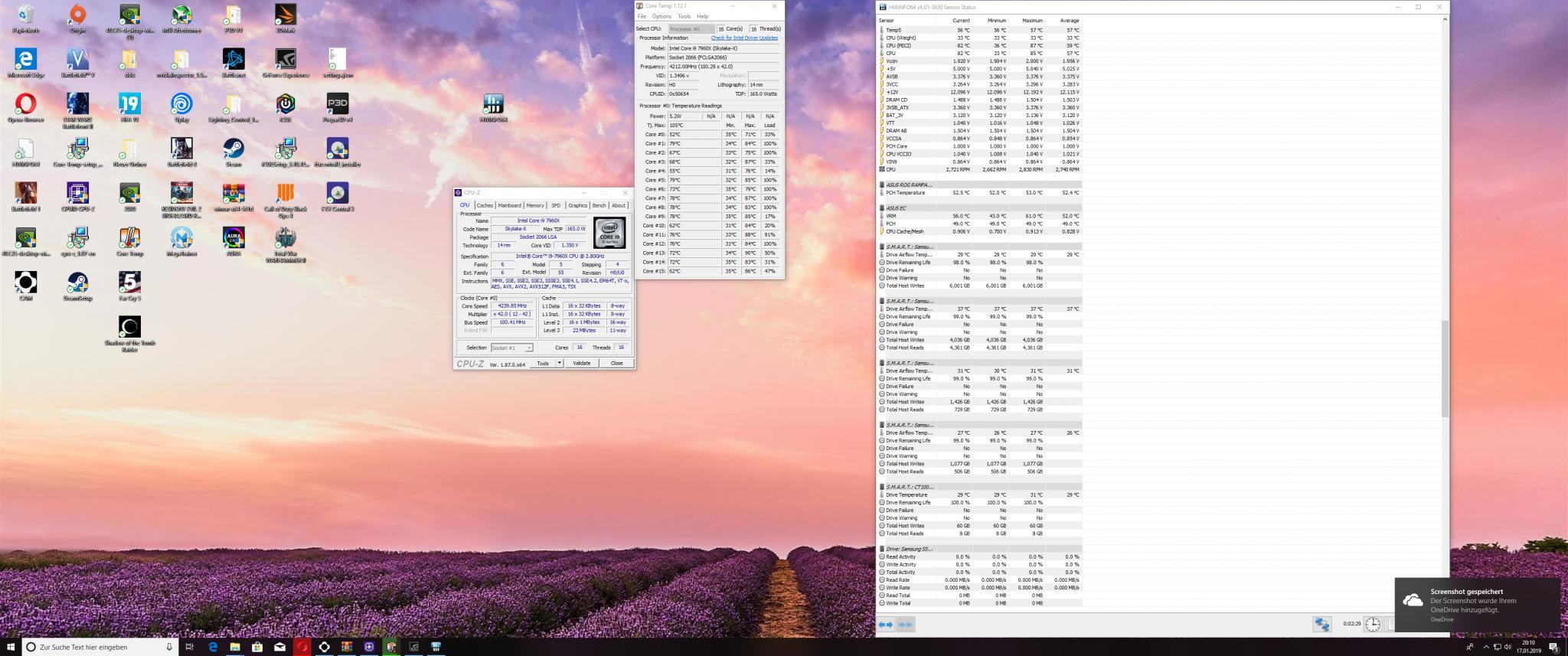

Wenn ich starte kommt folgende Meldung: HW1.jpg
dann "Sensors only" und "Run"

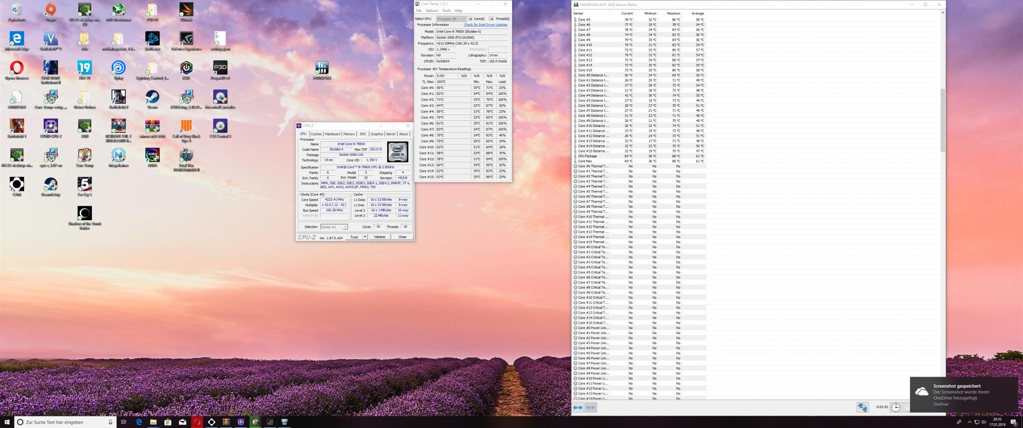

Ok, mir fallen 2 Sachen auf eine nicht ganz so schlimm die andere könnte etwas deuten:
1.Dein Ram läuft auf 1,5V das muss nicht sein für 3200MHz, sollte aber denk ich in dem Fall nicht ausschlaggebend sein.
2. Deine CPU Package Temp liegt bei 98°C das könnte schon eher ein Problem sein das hier gethrottelt wird.

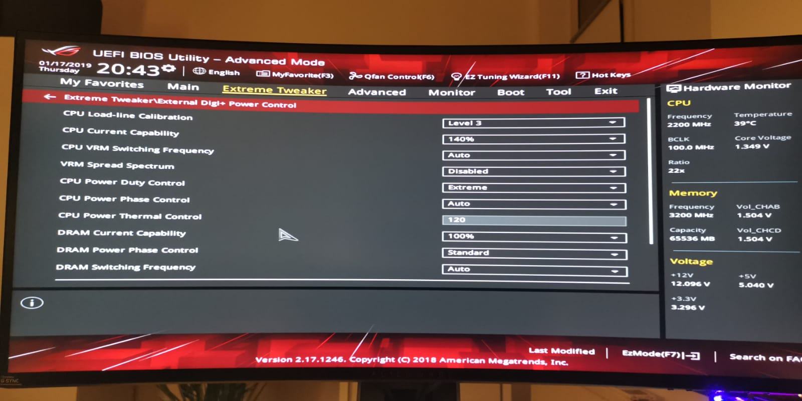

unter External Digi+ Power Control oder Internal CPU Power Management müssten die Powerlimits zu finden sein. Diese etwas hoch setzen und nochmal testen.
Danke dir, hatte oben noch ein Foto gepostet, wo ich sie gezeigt hatte :-)
CPU Current Capability darfst testweiße mal auf max setzen sollten 240% sein, denk ich. Unter Internal CPU Power Management findest du die Powerlimits. Wird aber nichts nützen da vermutlich deine CPU ins Temp Limit läuft und somit throttlet.
Das oben von dir sind wieder andere Power Punkte.
