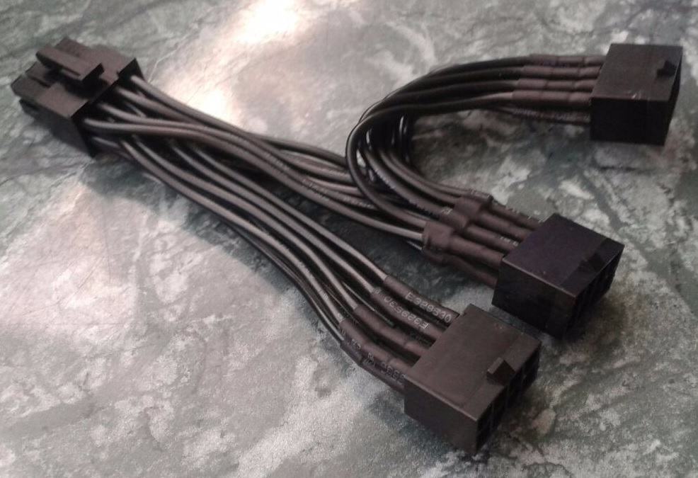

Für Angsthasen habe ich was wie auf dem Screen zu sehen und kostet 12.- Ocken
@JZ
Das Teil bringt doch kaum was, der Strom muss trotzdem über die winzigen Steckerkontakte wie mit Standardkabel. Hatte mal irgendwo ein Bild gesehen wo im Stecker alles zusammengeschmolzen und verbrannt war, das kann ich mir dem genau so vorstellen. Natürlich nur im Grenzbereich mit XY benches..
Es geht doch um das Kabel, was ja angeblichlich zu heiss wird. Die Steckerbuchse bzw. der Stecker kann das dicke ab ;)
