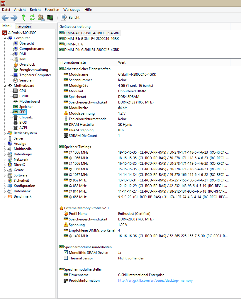

Ram-Hersteller in Aida64 findet ihr wie folgt:
- - - Updated - - -

Wie gesagt G.Skill hats im SPD, Corsair z.B. nicht ;)
