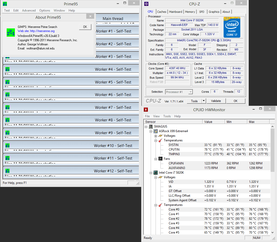

Ich wollte mal meine Ergebnisse teilen.
  • i7-5820k
  • Asrock X99 Extreme4
  • 32GB G.Skill Ripjaws 4 2400er CL15
  • Noctua NH-D14
Settings:
  • 4.4GHz
  • Vcore 1.32V Adaptive
  • Vinput 2.05V Override
  • Rest Auto/Standard
Leistungsaufnahme:
  • Idle 37W
  • Prime 226W
Screenshot:
Eigentlich war kein Upgrade von Ivy-E geplant. Da ich aber CPU und RAM bei getgoods im Gewinnspiel gewonnen habe, hatte ich die Entscheidung über Board geworfen ;)

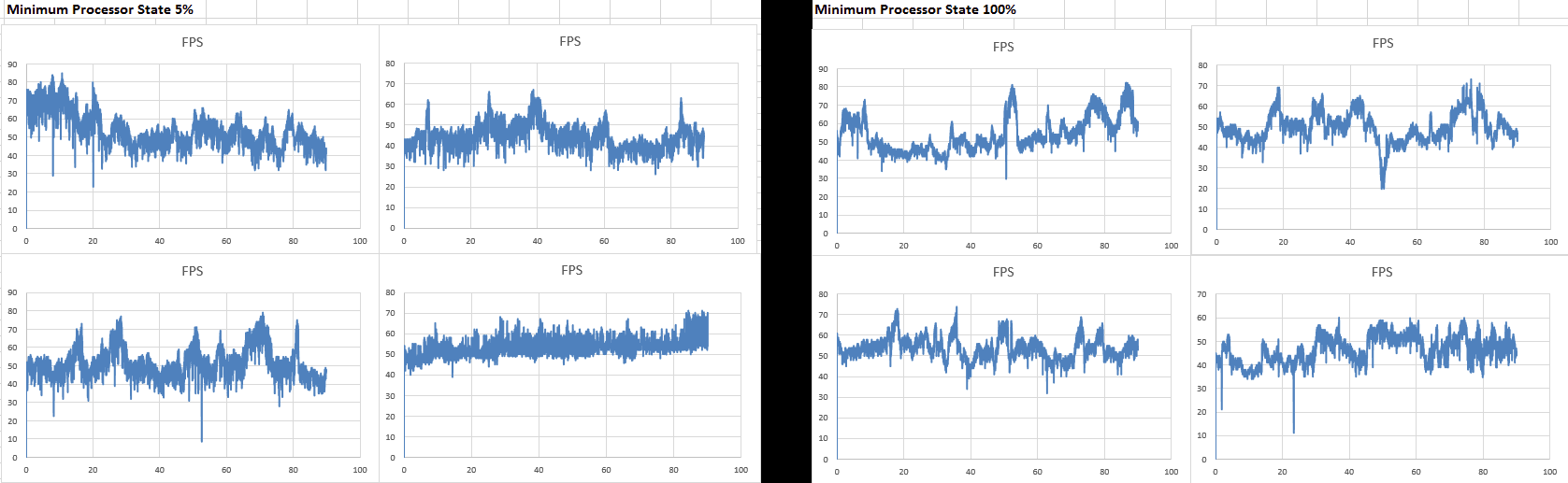

Im Vergleich zu meinem i7-4930k, den ich mit 1.42V auf 4.2GHz quälen musste, auf jeden Fall ein Fortschritt. Allerdings musste ich feststellen, dass wie hier auf den vorherigen Seiten beschrieben, die CPU bei Teillast den Takt nicht halten will. Das hatte ich vorher nicht.
Ich spiele derzeit Planetside 2, das dafür bekannt ist einen Thread bis an die Grenzen auszulasten und deswegen im CPU Limit läuft. Auf den folgenden Diagrammen sieht man recht deutlich, dass die Graphen auf der linken Seite dicker gezeichnet sind, eben weil die CPU Takt sich regelmäßig ändert - ich habe hier also Mikroruckeln:
Ich verwende im Moment einen Workaround. D.h. wenn ich das Spiel starte, wechselt Windows 8.1 für die Dauer des Spiels den Energiesparplan auf Höchstleistung.
