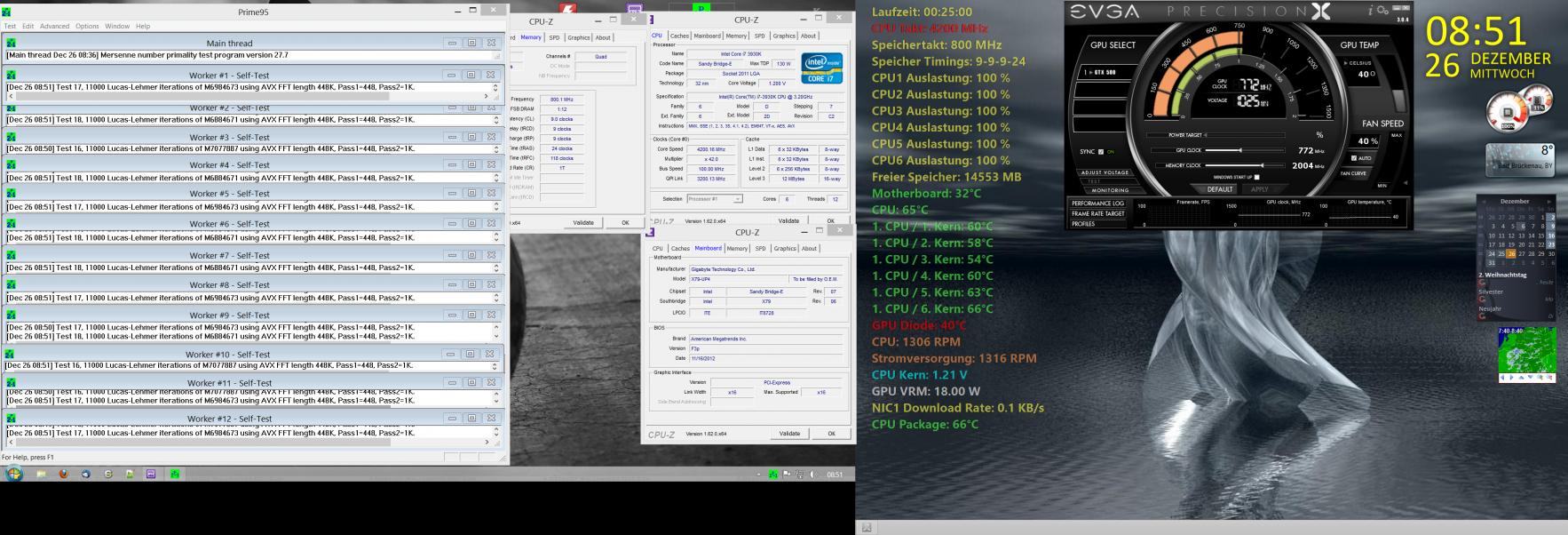

Poste mal nen Screen incl Ai Suite

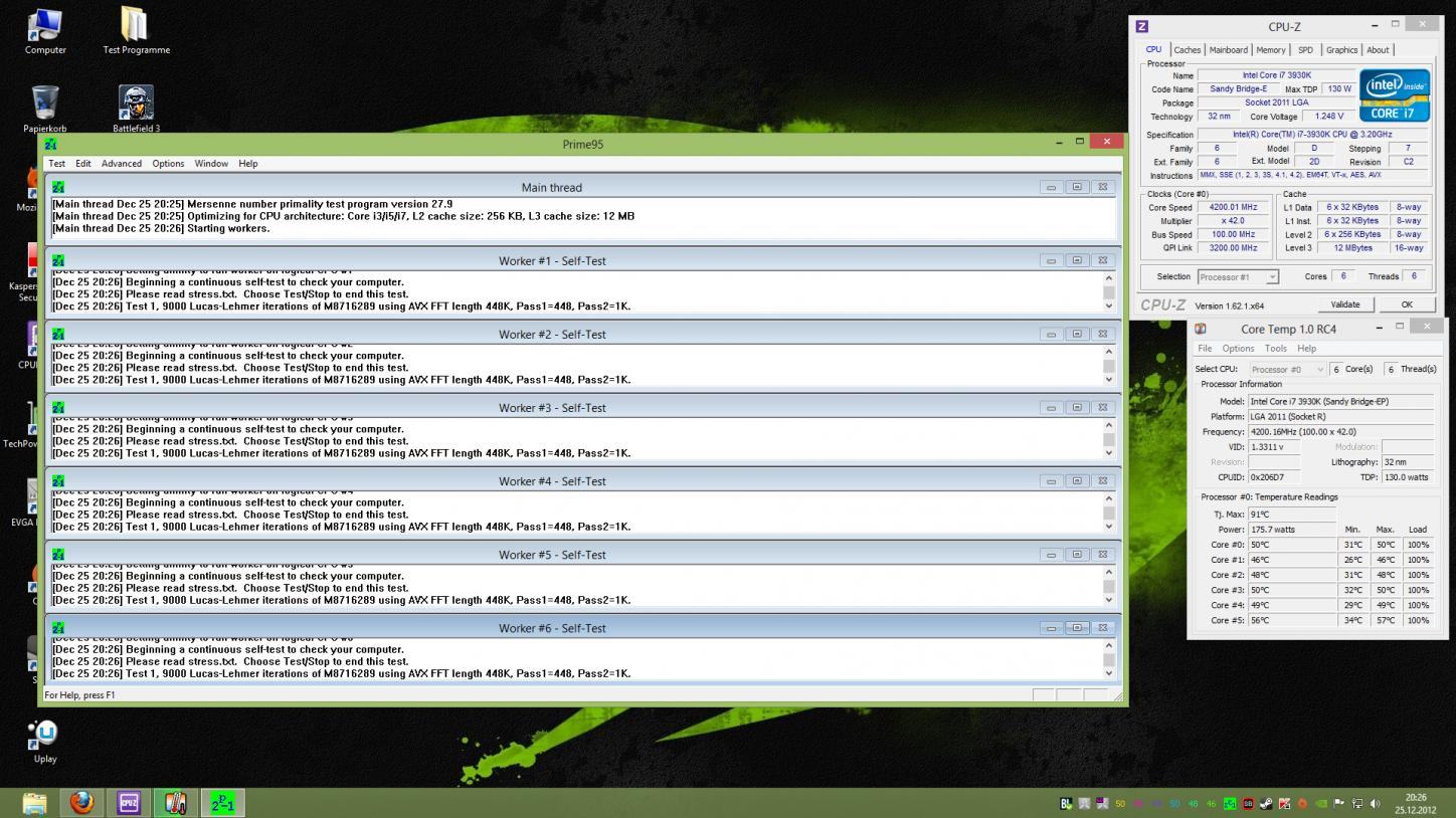

Ich hab mein i7 3930K auf 4.2 Ghz übertaktet auf 1.248 Volt. Offset auf - 0.070. LLC auf Medium. Prime läuft seit 1 stunde stabil
Gesendet von meinem GT-I9300 mit der Hardwareluxx App
Hier ein Bild.
Prime ist zwar nur 1 Minute getestet da.
Ich teste nachher nochmal mit prime, vorhin ging prime 2 Stunden ohne probleme

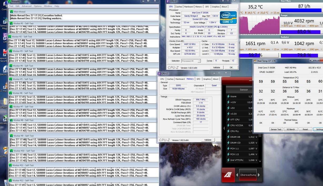

so hab mal wieder rumgeschraubt und bekomm das board langsam unter kontrolle, hab jetzt die Spannung via offset eingestellt, was mich nerven gekostet hat, is ja schon ne weile her das ich an ner kiste geschraubt hab aber sieht immer besser aus, wenn noch jemand tipps für die spannungen hat oder so dann her damit, hab glaub ich alles im screen was wichtig is,
prime hab ich jetzt mit verschiedenen tests mit 8k, 12k, 640k, 768k, costum laufen lassen(2x je test) bei denen wird ich glaub wenn ich mich noch richtig erinnere die Vcore am meisten belastet, wenn ich falsch liege dann korrigiert mich

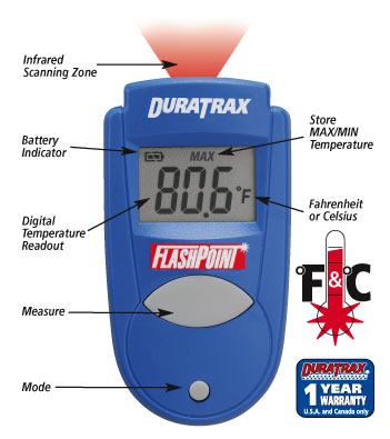

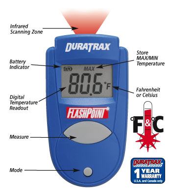

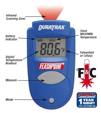

Die Spawas machen bei 4,2GHz unter Prime ~45°C.
Mehr sorgen mache ich mir bei der Southbridge, da messe ich 60°C unter last!
Ich habe provisorisch einen Lüfter davor.
Sobald nen Kühlsatz auf den Markt kommt...........
Gemessen mit einem:

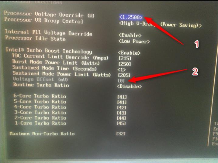

Genau das kann ich ja nicht. Ich habe keine negative Offset-Einstellungen :( Alle OC-Tutorials richten sich an Asus Rampage oder Gigabyte oder ka, was. Das Intel DX79SI kann das so nicht =/
Und sobald ich die Spannung manuell z.B. auf 1.2V stell, dann gibt die VID im Idle 0,861 oder so an, die Core Spannung ist aber konstant auf 1,2.
Ich habe die Werte aus dem Tom's Hardware Link probiert. 6x4,3 - 1x4,5. Bei 1-Kern-Turbo springt die Spannung ganz selten auf 1,33, ansonsten 1,29-1,315 die meiste Zeit (Single-Threaded-Lasttest). Bei 6 Kernen bleibt die Spannung immer bei 1,28-1,29V. Bei beiden Springt die VID bis 1,39V.
Der Offset (bei mir ja nur Positiv) ist auf 0,04V. Runtersetzen wurde mit Instabilität belohnt. Ich nehme an, die Schwankung bei Spannungssteigerungen schlägt bis zum Wert der VID aus und pendelt sich dann beim Core-Wert ein?

Hier nochmal die Screens von meinem BIOS. Ich wüsste nicht, wo es vergleichbare Settings gäbe =/
http://www.hardwareluxx.de/communit...dy-bridge-e-sockel-2011-laberthread-bios1.jpg
http://www.hardwareluxx.de/communit...dy-bridge-e-sockel-2011-laberthread-bios2.jpg
Intel war schon immer geizig was die Bios Einstellungen betrifft!
Mein Tip:
Kauf dir ein anderes Board
Nachtrag:
Du hast ja gar nicht auf Dynamisch stehen!
Unter 1 sollte man auf Normal (Falls das geht)
Unter 2 gibt man die Korrektur ein.
Den V-drop hast du auf MAX ( Das bedeutet die CPU bricht sehr stark ein unter Last)
Moin Oely
für 4,2Ghz - 1,2VTT und das bei 1866Ram ?!
Das ist viel zu viel, das braucht man höchstens für 5Ghz und 2400+ !
Dafür sollte 1,05 oder weniger reichen.
Wie steht denn deine SA Spannung ?
Die ist viel wichtiger als die Vcore!
