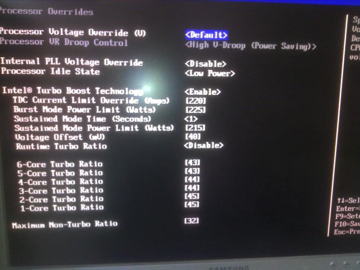

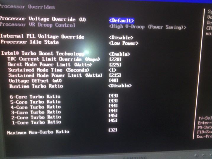

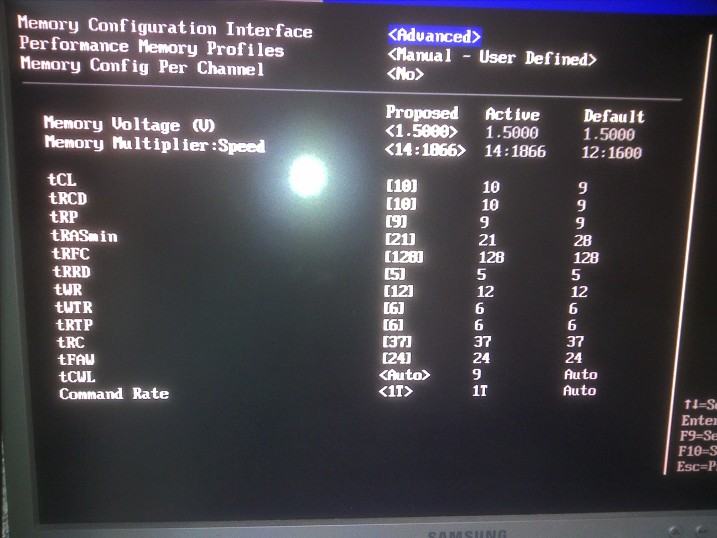

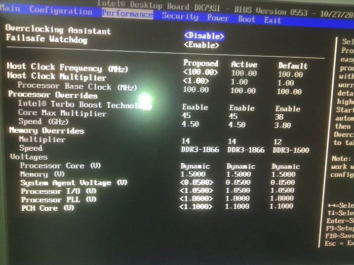

Okay, sorry. Alter Screenshot. Es steht genau da, an Stelle 1 auf Dynamisch und Stelle 2 auf 40mV. Soll der V-Drop weniger sein? Ich dachte unter Last wird die CPU heißer und darum muss sie nicht soviel Spannung kriegen.. Ich verlink den Artikel, wenn ich den wieder find.
Und ne, sorry, neues Board steht für mich nicht zur Debatte.
Die Frage bleibt vorallem: sind 1.3V auf Dauer schädigend?

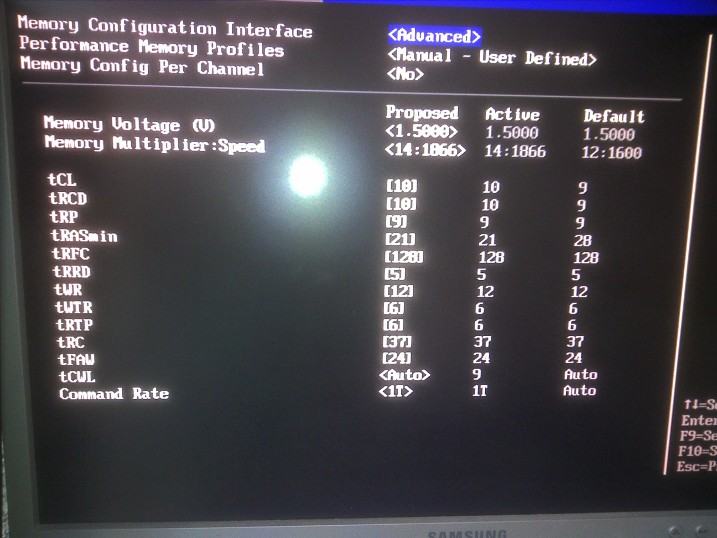

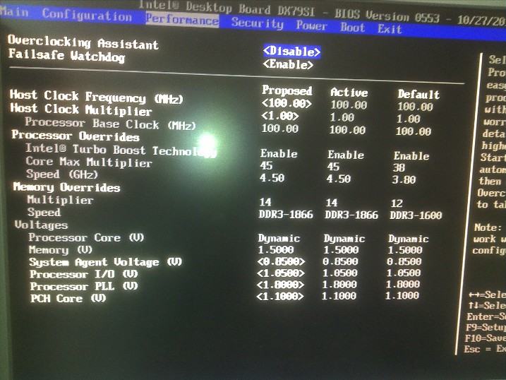

Hier nochmal meine aktuellen Settings:
Damit habe ich eben bei 6 Kernen unter Last ca 1,28-1.29V und bei 1 Kern maximal 1.33V, mit 4,4GHz, warum auch immer.. und nun kam auch raus, dass das instabil sein soll, beim Benchen Oo Mit allen Threads liefs eigentlich gut. Da muss ich wohl noch nachsehen.. Oo
Blöd, irgendwie, dass die Spannung gerade bei einem Kern so hochgeht. Eigentlich finde ich die 6x4,3GHz wichtiger und bin mit der Spannung zufriedener ^^
edit:
Joah, lag wohl am Ram. Gesündere cl10-Settings geben keinen Messbaren Unterschied, aber alles scheint Stabil (viel Speicher, viele Threads, 1 Thread.. kurzes Testen aller Grenzfälle. Der Ausdauertest wird sich mit der Zeit ja dann zeigen..), 1 Kern springt wieder auf 4,5GHz und nicht mehr über 1.321V.
