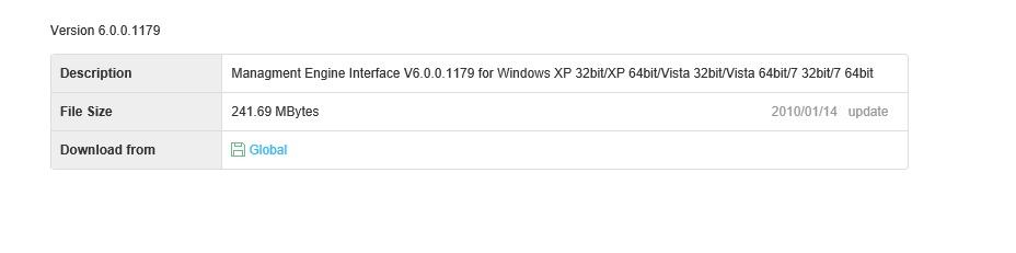

Schonmal den Treiber von der Asus-Seite für das Board versucht?
Auch wenn er nicht sonderlich aktuell ist könnte dieser vielleicht dein Problem lösen?
Hast Du denn vorher geschaut ob das zu installierende Management Engine Interface überhaupt zu der im Bios enthaltenen Management Engine passt?
2 Möglichkeiten das zu überprüfen. Google nach "MEInfo", starte das Tool und lass dir die im Bios installierte ME Version anzeigen.
Zweite Möglichkeit, schau welche Bios Version installiert ist und guck dann beim Hersteller ob es in den neueren Versionen ein Firmware Upgrade (neue ME) enthalten ist. Wenn ja ist deine Version vermutlich zu neu und der Tip, den alten Treiber der Asus Seite zu benutzen, das Problem lösen könnte.
Bios bitte nicht updaten bevor der MEI Treiber in Windows ordentlich funktioniert. Das kann zu Problemen führen.
