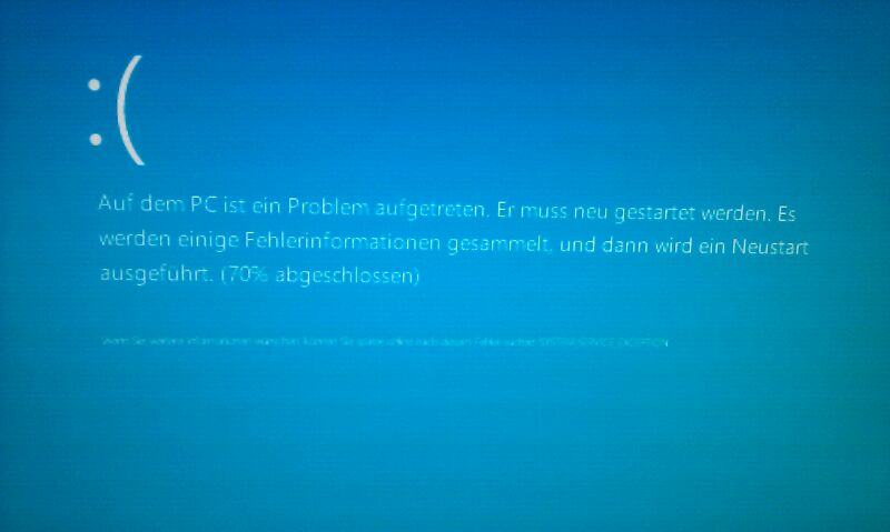

Mit normal und 0.07V gabs grade nen blue
Mit Standard und 0.07 gibt es auch nen blue
Mit Medium und 0.07 sinds 63/67/66/68 (max)@ 1.236 V und min 36/35/33/42 -> Test 20

Mit normal und 0.08V schmieren prime und zu cpu-z ab (das was wir bei dir hatten)
jetzt noch de prims vom VTT/IMC machen ob man schauen kann ob man es senken könnte, oder soll ich damit bis airlfow warten
jip, dass ist ja das gute ;)
für BSOD im Windows 8 müsste ich mal googeln, wie man es ausstellt dass er resetet und mir statts dessen den Fehler anzeigt
Denn den son ein BSOD bekomme ich ja nicht, bei mir sieht das so aus:

Gibt doch diesen Bluescreen Viewer Programm.

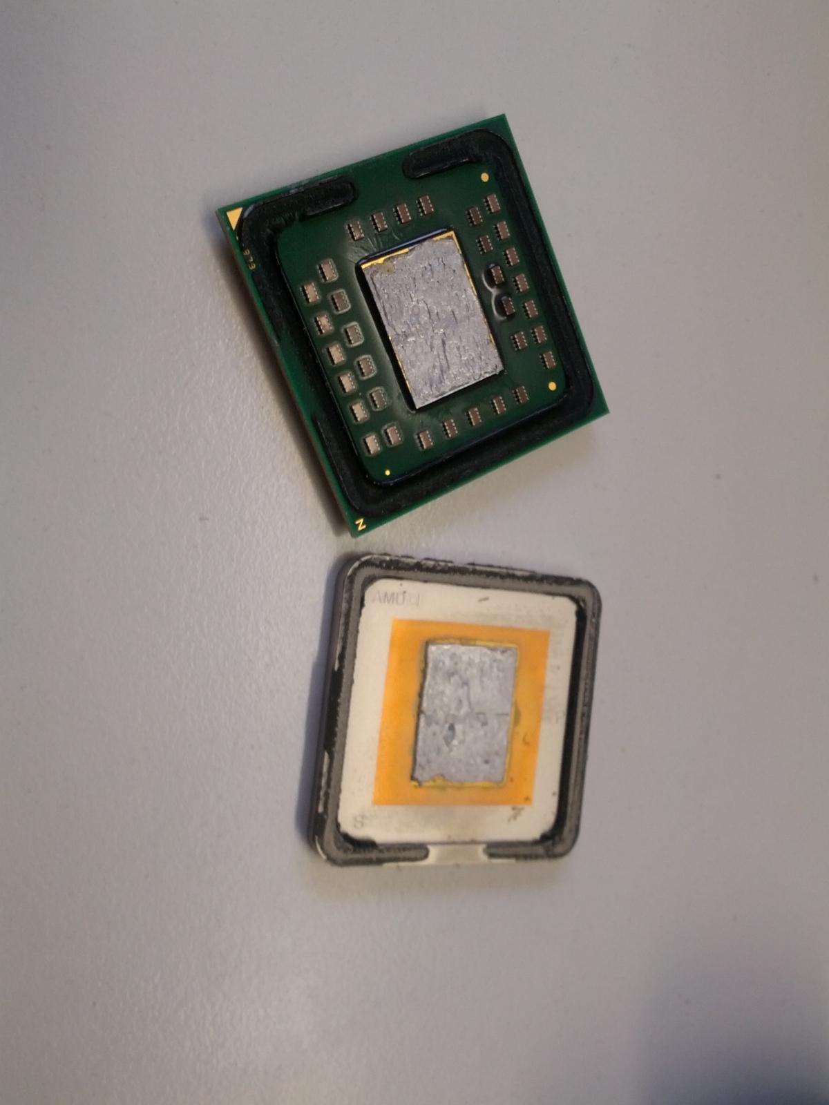

Die Rasierklingenmethode ist mir an sich nicht neu. Sie uraltes Avatar Bildchen. Dass war ein Amd 1800+ den AMD mehr oder weniger in billiger Tunke ersäuft hat. :d
