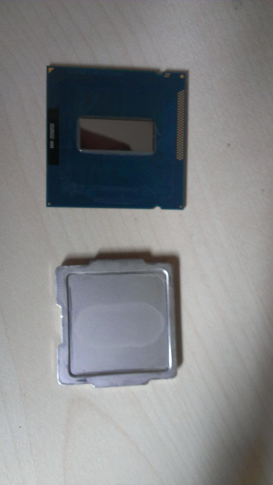

Meine Ivy ist nun auch geköpft...mit einem Cutter:fresse:
Ich wollte eigentlich die Schraubstock-Methode benutzen aber ich hab das Teil beim besten Willen nicht abbekommen...hab so stark draufgehauen, dass ich schon angst ums PCB hatte. Wenn man sich die Bilder (Handyquali, sorry) anschaut, weiß man auch warum. Der Kleber ist fast außschließlich innerhalb des IHS gewesen.
Hat allerdings keinen Kratzer abbekommen und funktioniert noch perfekt.
Hatte lange nicht mehr so viel Angst was kaputt zu machen
Die Temps sind bisher nur etwa 6C besser geworden, da ich nur AS5 da hatte. Die Liquid Ultra ist allerdings schon auf dem Weg. Ich freue mich schon auf :cool:e temps.
Danke an Unbekannt für den Tipp offene Kupferstellen zu verschließen, hab vergessen von wem der kam. :fresse:
Jedenfalls läuft ein vermeintlicher Unfaller wieder im Dual statt Singlechannel :cool:
