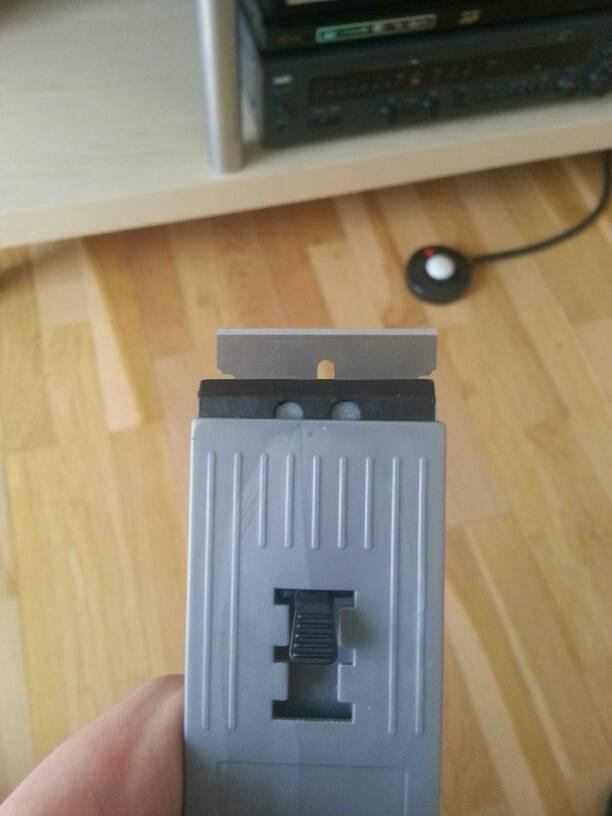

Ja, wieso besser ? Gibts da nicht tausend verschiede Schaber ? Nicht das ich mir das PCB verkratze.
Jo das diemir das aushärtet ist klar, aber ob ich das will oder nicht weiß ich noch nicht :d Was nimmst du denn ?
Na das Isoprob hab ich ja schon, Wunderwaffe gegen alles. Auch gegen EK Kringel, wie ich feststellen musste :fresse:
Die Ceranschaber kannst besser in die Hand nehmen weil eine Seite dicker ist.Die sind normal alle gleich ... sicher genormt :haha: Hatte anfangs auch die Klingen und dachte Schaber sind kacke, ist aber nicht so :d
Ich nehm die Coollab Liquid weil ich wegen 2-5° mir die Option lieber offen lasse später nochmal des Mützchen abzumachen.
also hast son metallnen ? Denkst echt die gehn ? Infectus meinte damit fetzt man eher sein PCB :d

Hab auch mit den normalen klingen angefangen aber jetzt nur noch die Schaber
AW: Ivy geköpft - Erfahrungen über Ivy CPUs ohne HS bzw. mit gewechselter WLP
Ok. Nutzt du die? Und die aushärzende Paste?
Geht der? Hab den Zuhause gefunden :-) oder durch Plastik zu instabil?

Sollte funktionieren. Zur Not nimmst Du die Klinge eben raus (bei mir ist die von der anderen Seite eh noch mal "geschützt").
re: "Ivy Bridge & Haswell geköpft - Erfahrungen ohne HS bzw. mit gewechseltem TIM
Natürlich ohne Haltung benutzen :fresse: Hast doch kein Gefühl sonst, außer willst die CPU schrotten...
Aso es geht um die glasschaber klinge? Dachte der Griff sei so toll? :-)
