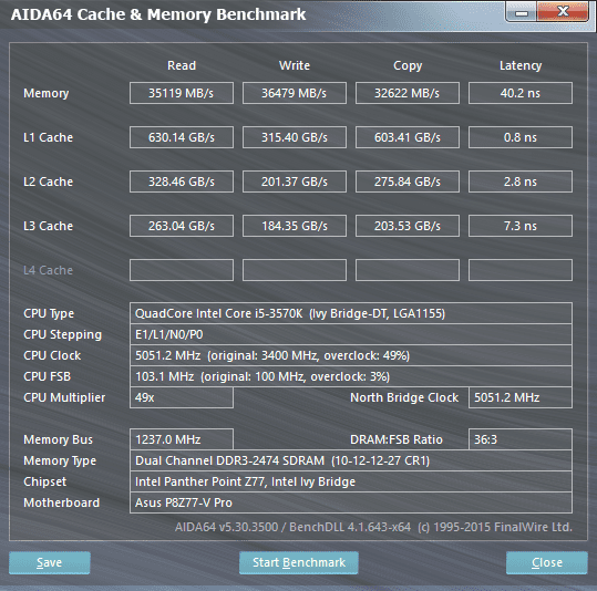

Wollte mal zeigen wie mein i5 3570k der geköpft wurde sich jetzt ocen lässt.
Gekühlt wurde mit Noctua NH-D14
attachment.php
wow - was fürn ne VCore brauchst Du dafür ? Ist das Prime stable oder "nur" Jux&Dallerei?
Danke für das Lob! :drool: vcore=1.32 Leider nicht primestable aber zum BF4 zocken reichts, CPU wird 63 grad warm.

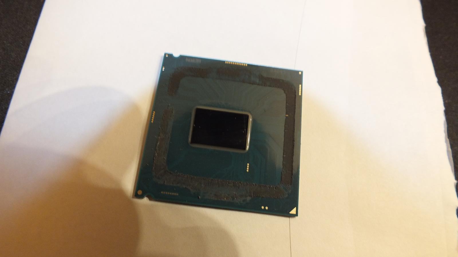

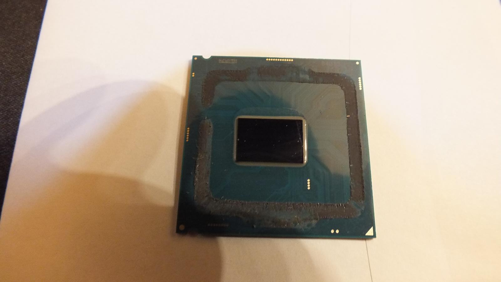

Guten Abend allerseits - ich hoffe ich bin hier richtig. Ich habe soeben meinen ersten CPU per Rasierklinge enthauptet, und ich bin mir nicht sicher ob ich einen Spannungswandler erwischt habe - zumindest sieht es so aus als würde der oberste fehlen. Bevor ich jetzt weitergemacht habe, hab ich ihn nochmal kurz eingebaut und er bootet und ein 5 min Prime Kurzteste lief auch ohne Probleme. Die Frage ist jetzt, hab ich einen erwischt, und wenn ja - wie schlimm ist das? (es ist ein i5 4570 - aus meinem Wohnzimmer-PC und geköpft hab ich ihn eher um Erfahrung zu sammeln als für Effekt)
so sieht das aus:
http://abload.de/image.php?img=20161210_202512ynrvk.jpg

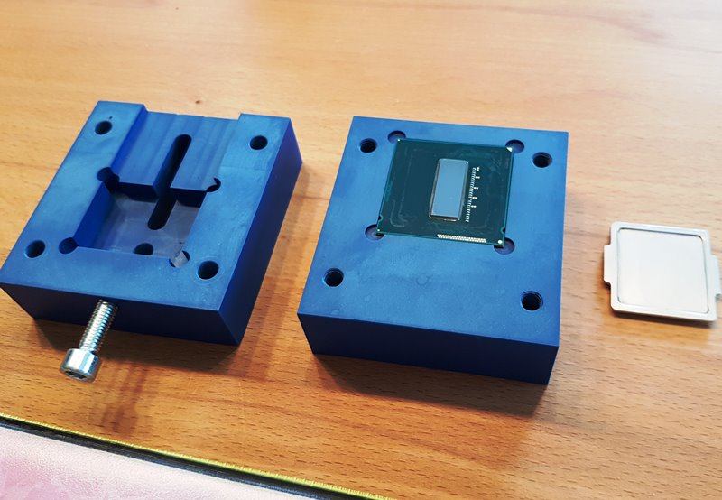

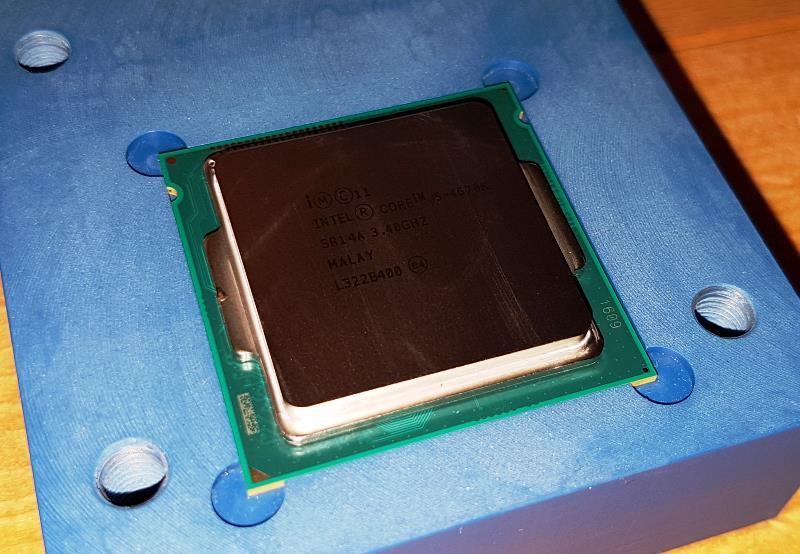

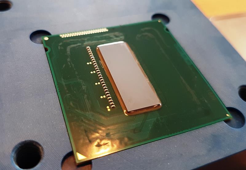

So, jetzt habe ich mich auch ans "Köpfen" gewagt. Erstmal mit dem billigen 35€ Celeron probiert, keine Probleme.
Dann gleich den 4670K eingespannt, auch ohne Komplikationen:
Gesäubert
Und mit Vorrichtung positioniert und verklebt
Der Unterschied zu vorher ist immens, mit der Serienpaste wurden bei 1,2V V-Core bereits die 80°C gesprengt in Small FFT.
Jetzt liegen alle Cores etwa 20K darunter, hätte ich nicht gedacht, da der Abdruck der Serienpaste auf dem HS eigentlich gut aussah.
