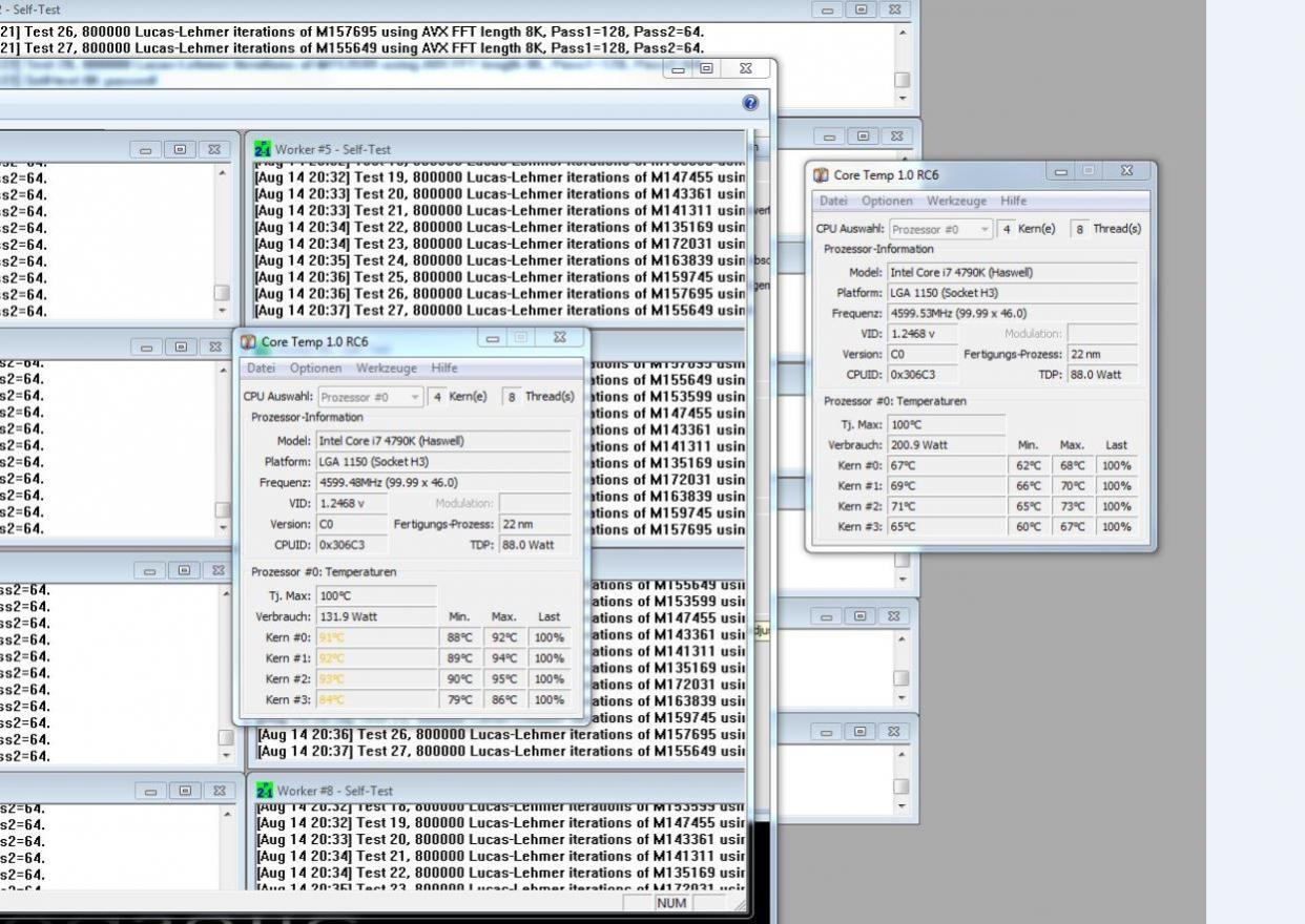

Hallo Zusammen
Ich hätte eine Frage zu meinem geköpften i7-4790K. Ich finde die CPU wird sehr heiss und ich würde gerne etwas optimieren. Auch vor dem Köpfen waren die Temps überdurchschnittlich hoch.
Ich denke geköpft habe ich die CPU richtig denn das Ergebniss lässt sich sehen. Nicht desto trotz sind eigentlich alle CPUs, die ich hier so sehe, kühler. Ich frage mich woran das liegen könnte.
- CPU-Kühler ist ein EK-Supreme (das legendäre alte Modell von 2006/2007)
- WLP zwischen Kühler und IHS ist eine Prolimatech PK1
- Wassertemperatur 25 grad
Könnten z.B. eine Kyronaut Paste und ein aktueller Kühler noch 10 grad bewirken?
Eventuell ist auch mein IHS alles andere als plan und nur schleifen bewirkt etwas (da die temps auch im Originalzustand sehr hoch waren)?
Anbei noch ein vorher/nachher Screen vom köpfen. Man erkennt nicht welcher Test es war, wenn ich mich nicht täusche war es der 8K Test. Die Bedingungen waren auf jedenfall identisch ;)
Aktuell läuft die CPU mit 4.7Ghz @ 1.295V beim rendern mit 78 grad. Da der Takt gut mit der Spannung skalliert denke ich wären auch 4.8Ghz möglich mit besseren Temperaturen.
danke für ein paar Inputs
Die meisten der Listenruns mit meinem L420B759 habe ich mit einem EK Supreme HF Full nickel gemacht. An dem Kühler selber dürfte es nicht liegen - eventuell mal aufmachen und auf Verschmutzungen prüfen. Ob der Kühlerboden guten Kontakt mit dem IHS macht oder nicht, sieht man ja einfach am WLP Abdruck auf dem Heatspreader.
danke für die Antwort, ja vermutlich sollte ich mal Wasser ablassen und den Kühler reinigen.
