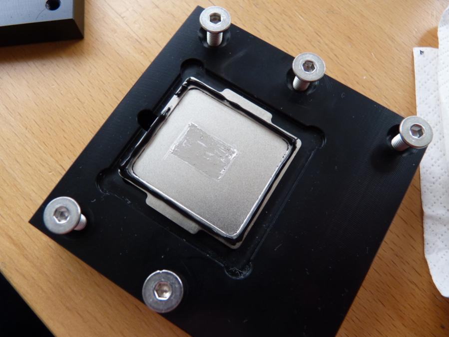

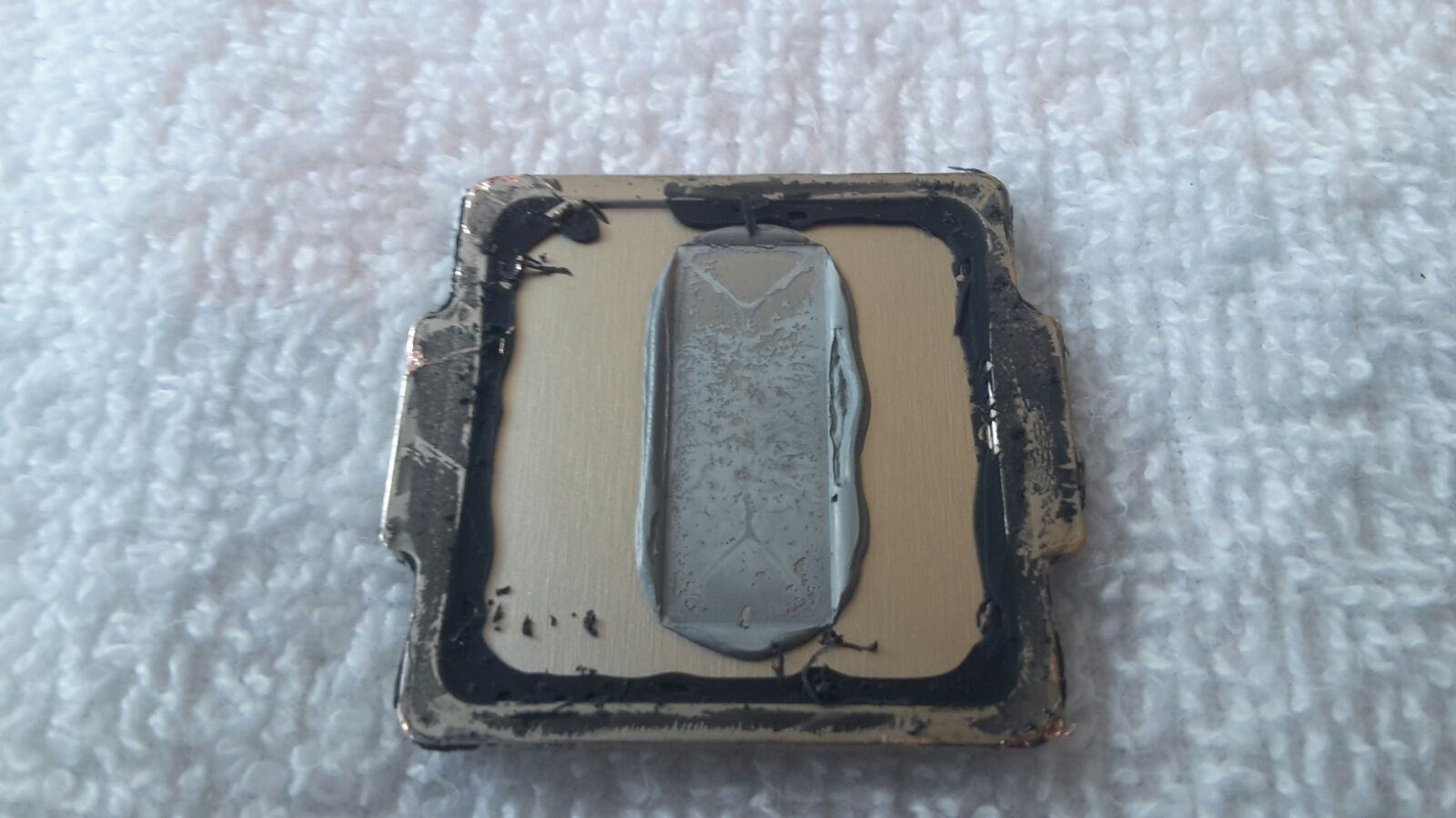

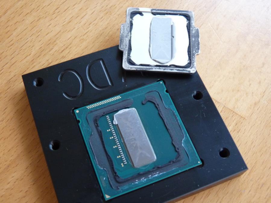

Hat es einen triftigen Grund wieso der Kleber nicht ganz herum wieder aufgetragen wird oder es Intel so macht? Wie auf den Bildern nach dem Köpfen, oder bei dem wieder montieren zu sehen ist, bleibt eine Stelle frei.
Zum entweichen der erwärmte Luft unter dem Heatspreader:confused: Gab es doch mal bei dem Intel Prescott so ein Loch.
Ich hätte jetzt den Kleber komplett herum auf dem Heatspreader gespritzt.

Ja hat ein Grund, nicht komplett herum bespritzen, da das Silikon/der Kleber beim Trocknen arbeiten und so nen Druckausgleich erfolgen kann
Hat es doch ein Grund Danke, gut das hier Bilder gepostet werden.:wink:
