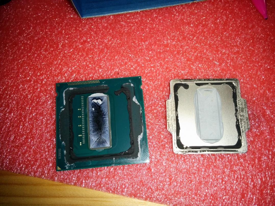

super saubere Arbeit Werner, ;)
originale WLP sah verhältnismäßig gut verteilt aus, oder täusche ich mich da?
ist das jetzt, ich rate mal, Thermal Grizzly Conductonaut ?
Bild #4 ist der Probeabdruck aus dem LM Auftrag aus Bild #3, oder?
Yes, der Chip hat Thermal Grizzly Conductonaut bekommen.
Der original Abdruck war nicht mies, das stimmt. 3&4 ist gleich, mach immer mehrere Shots, weil manchmal verwackelt es Freihand.
