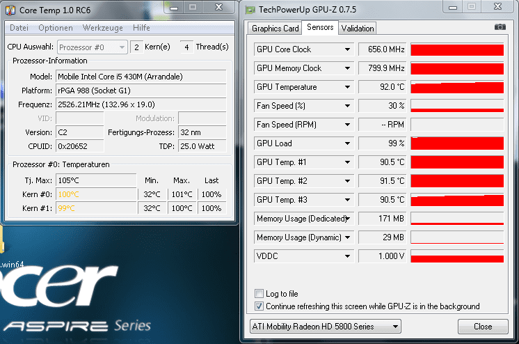

Da meine Rechner-CPU zum köpfen ausser Haus ist muss mein Notebook mit BF4 klar kommen :) Aus interesse habe ich mal Prime und Furmark laufen lassen. Das sind noch nicht die Endtemperaturen. Den test habe ich abgebrochen. Ergebnisse sind im Anhang. CPU 101°C, GPU 92°C. Bei 80°C ging die CPU vom Multi 18,5 auf 18, Bei 100°C schaltet sich 1 Kern ab (nehme ich an) und der 2. Taktet auf 19 hoch.

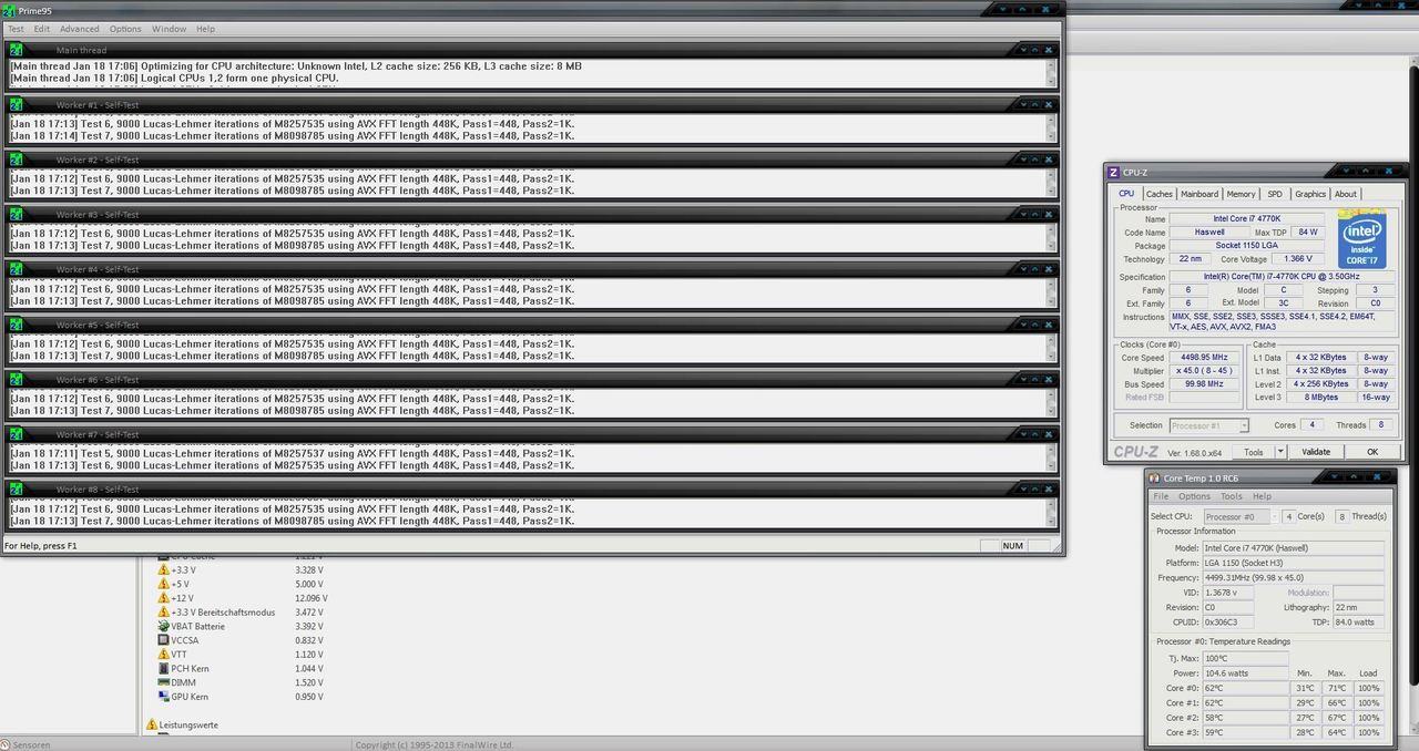

Hab nun auch den ersten zaghaften Versuch gestartet und einfach erstmal ratio 45 bei CPU und ratio 42 bei Uncore eingestellt.
Ich weiß , da ist noch jede Menge was ich umstellen müßte , jedoch muß ich erstmal die ganzen neuen Funktionen eines UEFI-Bios verstehen und wie man wo was einstellen kann. Da der Haswell von mir geköpft wurde nach ralle's Anleitung ( Vielen Dank nochmal dafür ) und mit den Auto-Settings die 4,5 Ghz gut 10 min. mit Prime95 durchgehalten hat und ich noch keinen Bluescreen bekam , vermute ich das er so schlecht nicht sein kann.
Mein Ziel ist es eigentlich 4,5 Ghz Alltagstauglich zu erreichen. Was meint ihr ? Sieht es gut aus ?
Ich möchte schon versuchen das mit möglichst wenig vCore hinzubekommen , aber ich hab trotz viel lesens im " How i get my Haswell stable - Guide " nicht so richtig ne Ahnung wo ich anfangen soll.
Gruß Hambi
Nicht böse gemeint, aber 10 Minuten Prime sagen gar nichts aus. Erste Rückschlüsse sind ab 30 Minuten 1344k bzw. 1,5h Custom Run möglich.
Alltagsstabil wird es ab 4-5 Stunden und wer auf Nummer sicher gehen will, macht einen ganzen Durchlauf (21h) ^^
Das weiß ich doch ralle ;-)
Fasse es auch garnicht böse auf. Ich denke nur was ich alles las mit " Agent " , vrin , vcore , uncore , usw. ........ da bleibt mir noch jede Menge einzustellen.
Das 10 Min. Primeln nix aussagen ist mir schon klar ;-)
Nur zumindest scheint es ja " möglich " diese 4,5 Ghz stabil hinzubekommen , denn sonst wäre die CPU ja schon mal abgeschmiert , oder ?
Naja, Input und VCore scheinen schon grob zu stimmen, sonst wäre dir der 448k schon abgesemmelt, jep.
