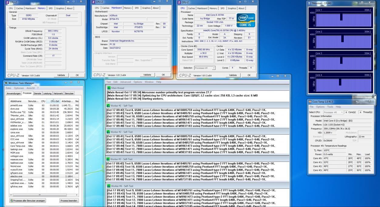

So ich hab für den Rechner meiner einen geköpften 3570k bekommen.
System:
3570K @default Takt, Turbo ein, offset -0,15V
Kühlung Cooler Master Hyper 212 Plus + Noctua NF-F12 PWM 1200upm
Bitfenix Prodigy 1x120mm Bitfenix Spectre @1000upm
ASUS EAH6870 DC/2DI2S/1GD5
Cougar A450
ASRock B75M-ITX
CPU-Spannung unter Last 1,0V Prime95 für 10min.
1.Test AS5 zwischen DIE und HS,AS5 zwischen HS und Kühler. 53,25°C Max 52/58/52/51°C
2.Test Gelid Extreme zwischen DIE und HS, AS5 zwischen HS und Kühler. 50,25°C Max 48/53/50/50°C
Die Gelid ist unter Raumtemperatur schlecht zu verarbeiten.
Ich hab ein kleinen Tropfen in die Mitte des HS geschmiert und den HS mit dem Fön erwärmt. Somit konnte die Paste problemlos mit dem beiligendem Spachtel verschmiert werden.
Den HS sauber auf den Prozessor gelegt und wieder den HS mit dem Fön erwärmt. Zum Schluss die Klappe zu und den Kühler montiert.
