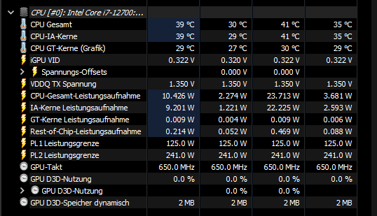

Ich habe mir vor ein paar Wochen einen neuen PC mit einen - Intel I7 12700 mit 65Watt - geholt. Jetzt sehe ich das erste mal bei HWInfo, dass PL1 mit 125 Watt angezeigt wird und PL 2 mit 241 Watt.
Da ich wegen Strom und Abwärme extra einen ohne K wollte ist das natürlich für mich als Laie nicht optimal. Deshalb wollte ich fragen ob die Anzeige von HWInfo sich auch irren kann?
Einen Prozessor-Kühler habe ich natürlich nur einen bis 95 Watt TDP drauf und die Temps kommen locker bei "Battlefield 2042" auf 100 ° C. (Das Gehäuse ist vermutlich, sollte das angezeigte stimmen, auch nicht optimal.
Ein Bild von HWInfo hänge ich hier mal ran.
Der 12700 hat normalerweise ein P1 65 und P2 von 180W was hast du denn für ein Kühler? Die Werte P1 und P2 kannst du bzw. musst du dann im Bios kontrollieren, was das Board da eingestellt hat, und gegebenenfalls ändern.
Was hast du denn für ein Board?
Dann stell das doch im BIOS so ein wie Du willst. Die Werte sind ja nicht fest in die CPU eingebaut, sondern kommen vom BIOS und die meisten Retail Mainboards stellen da in der Defaulteinstellung eben höhere Werte ein als Intels Vorgaben.

Warum Du da aber überhaupt etwas verändern möchtest, erschließt sich mir nicht. Die ausgelesenen Werte sind für den 12700 korrekt.
Kann auch Long/Short Duration Package Power Limit heißen. Ich würde mal in den erweiterten CPU Einstellungen nachsehen. Falls es dort weitere Untermenüs gibt dann CPU Spannungsversorgung oder ähnliches.
wie gesagt, ich ging von 65 Watt aus und nur kurzfristig mal mehr, ich glaube HWInfo zeigt die Überschreitung sogar an, es sind nur Millisekunden . Ok vielleicht brauche ich ja auch nichts mehr zu ändern wenn der neue Kühler drauf ist und das Flow Gehäuse. trotzdem hätte ich ihn schon so gerne wie er deklariert wird mmh.
Ja und es zeigt auch die Power Limits an die vom BIOS derzeit eingestellt sind.

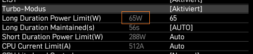

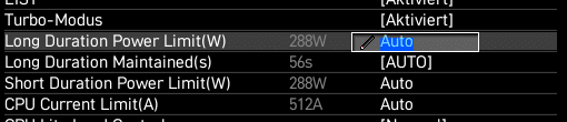

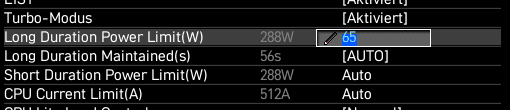

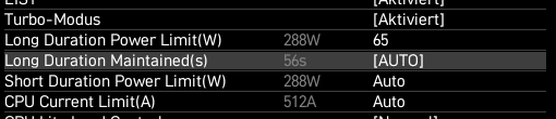

edit: Hier mal als Beispiel wie das mit den "Auto" Vorgaben bei meinen MSI Board mit einen non_K 12400 geht:
PowerLimits laufen zuerst nach UEFI Kühlmanagement "Air Tower" Mode (graues Feld):
einfach ein Feld herunter gehen (Long Duration Power Limit) Auto Feld wird blau:
über die Ziffertasten einen Wert von 0 (Auto) bis 4095 (max. Power) eintragen:
wieder aus den Feld heraus gehen ohne Enter zu drücken und das wars:
bei verlassen UEFI die Änderungen abspeichern und beim nächsten UEFI Aufruf:
Voila, neue PowerLimits stehen drin und sind gültig!
Alles kein Zauberwerk und funktioniert bei Gigabyte 1:1 genau so. :)

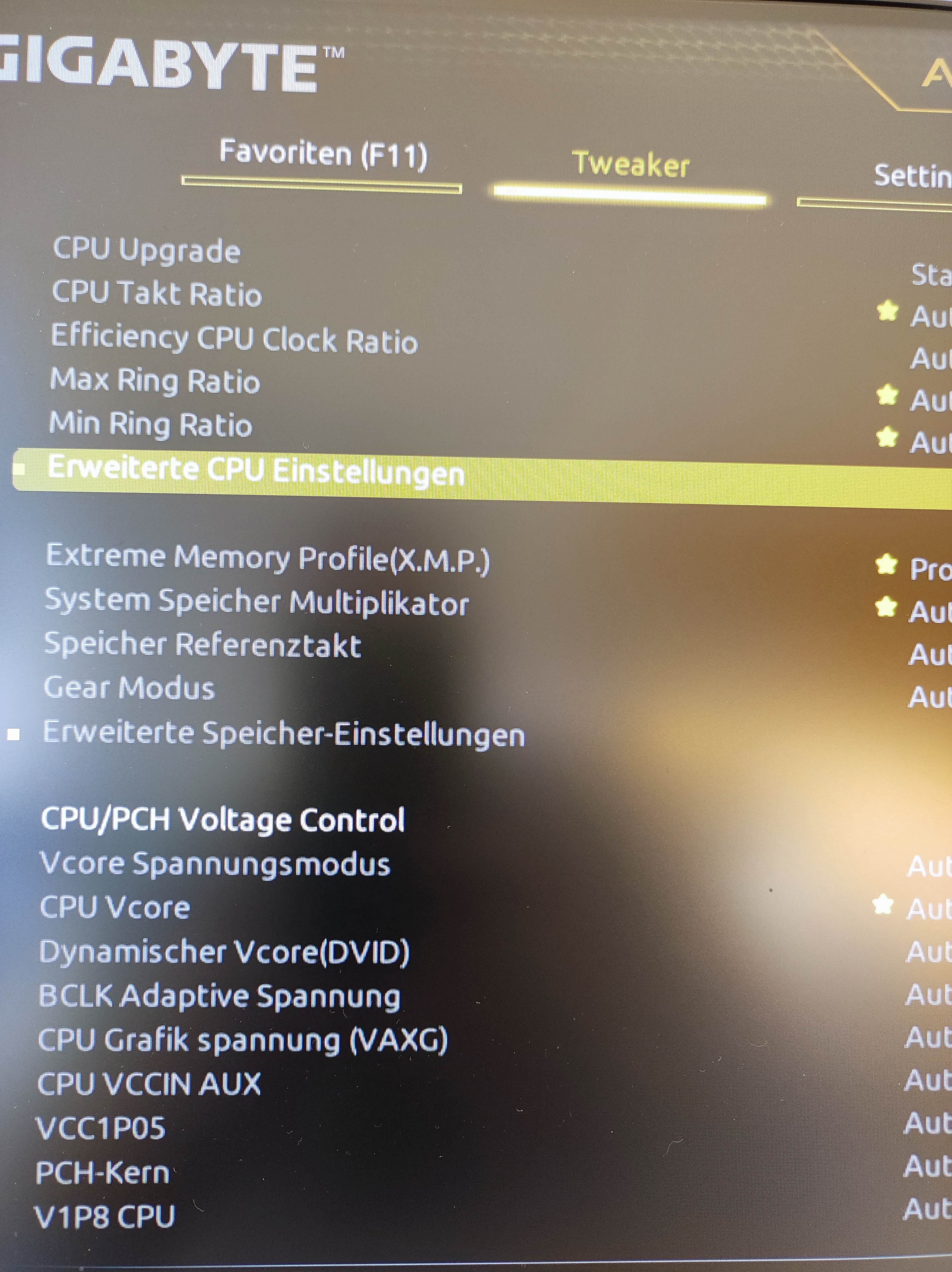

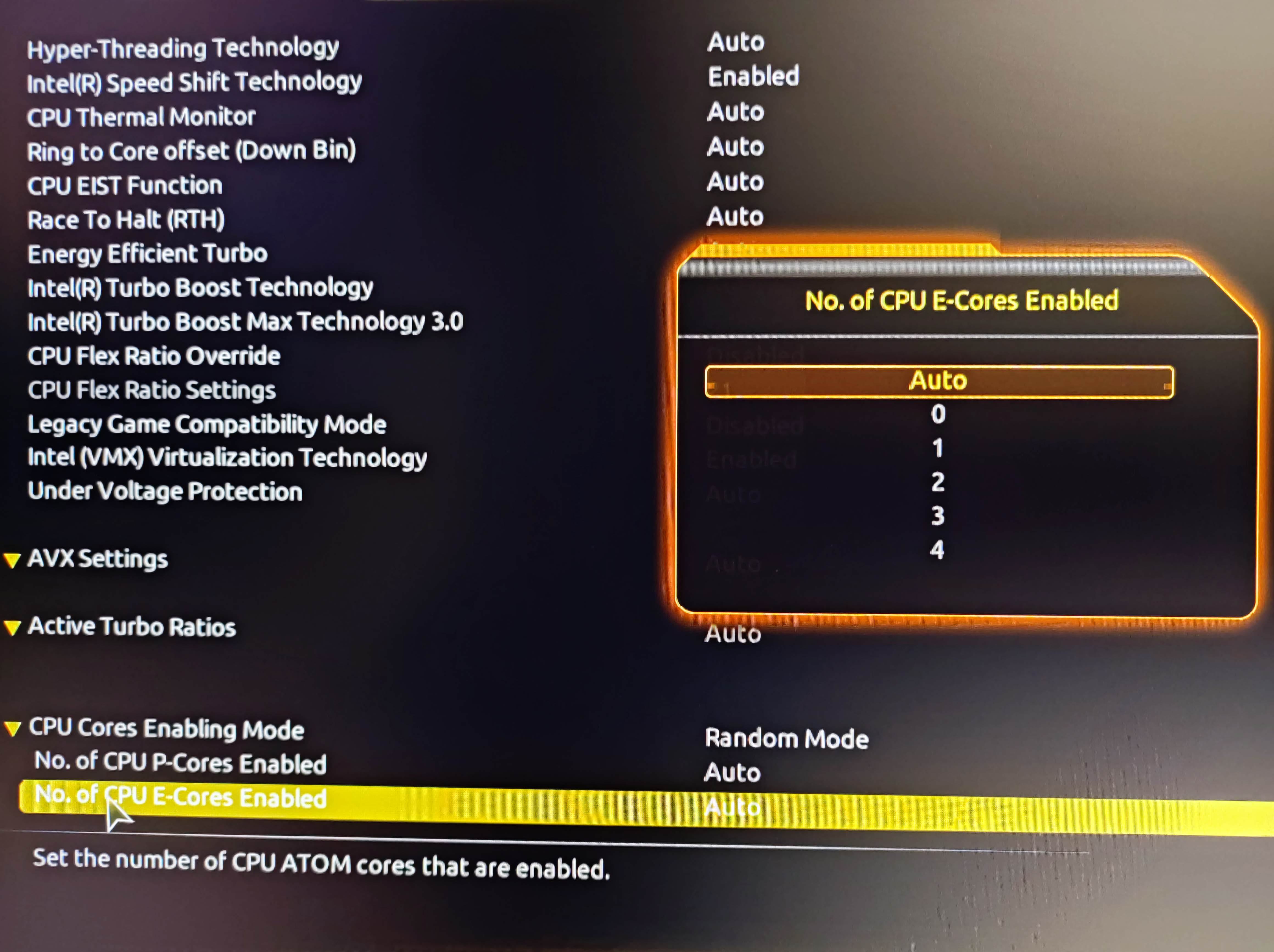

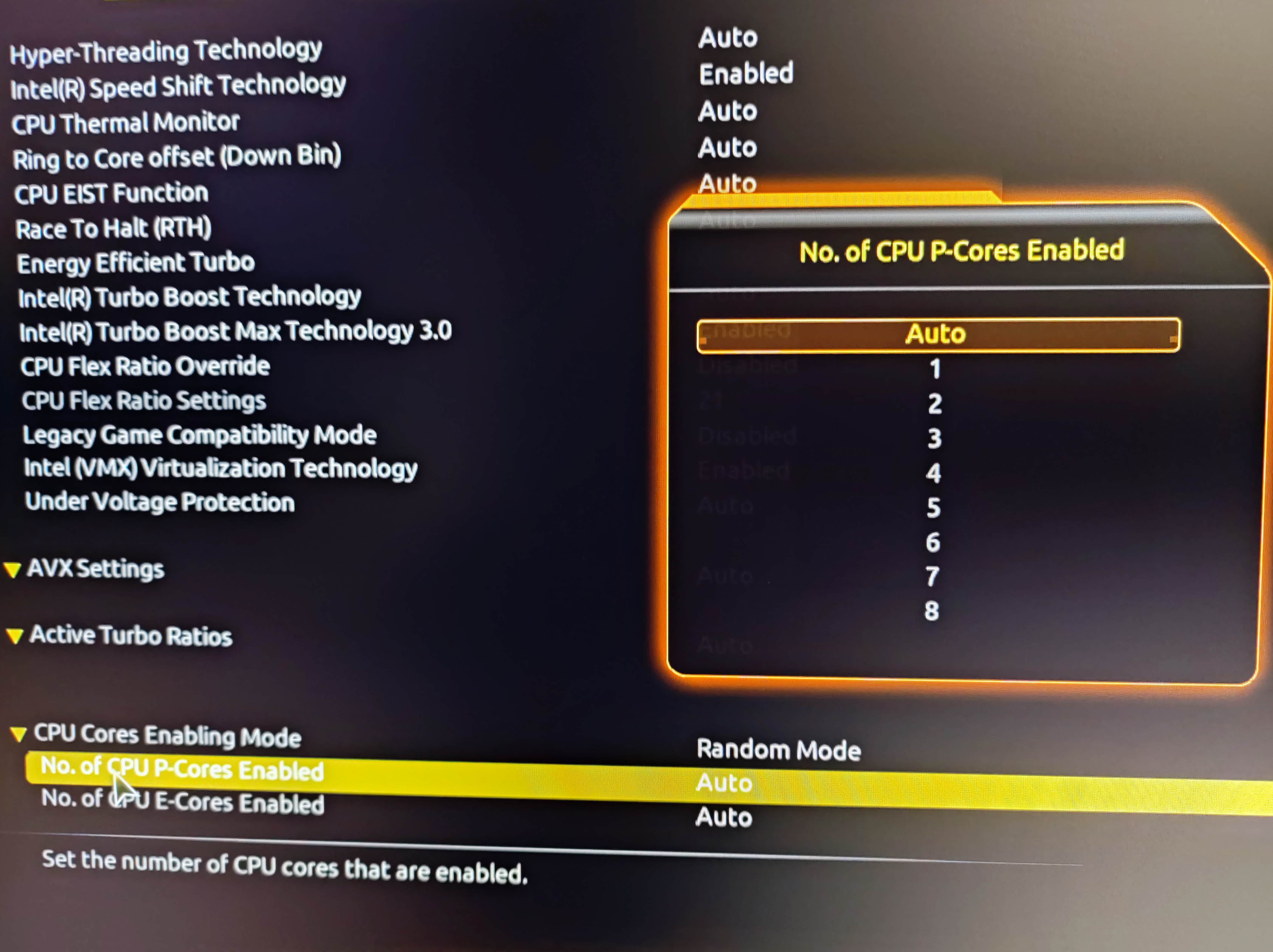

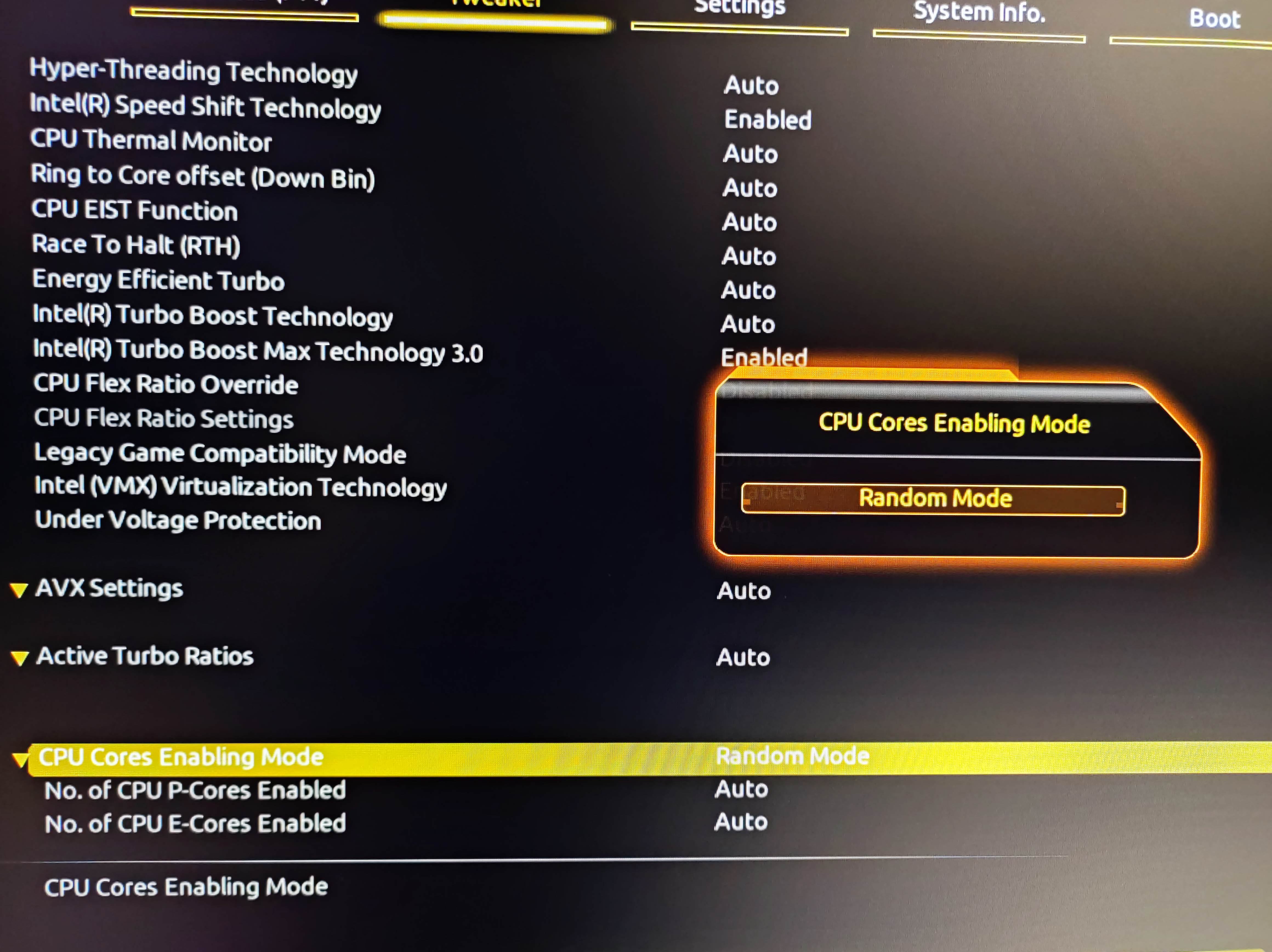

vielen Dank für Deine Hilfe, leider sind diese Punkte bei dem Bios von meinem Bord nicht vorhanden. Ich habe mal zwei Fotos gemacht - unter dem ersten Bild bin ich im Tweaker-Modus und beim zweiten Bild was darunter für Unterpunkte kommen. ab hier traue ich mir dann auch nichts zu machen, weil ich die Auswirkungen nicht kenne wenn die Punkte anders heißen.
PS: habe gerade mit meinem Kollegen gesprochen und er meinte, dass dies im Bios erst frei wird wenn ich einen K Prozessor einsetze - unverständlich für mich aber scheint so zu sein. siehe drittes Bild - jetzt wäre nur noch ein anders Bord zum überlegen.
Was soll erst frei werden, wenn eine K CPU eingebaut ist? Die Power Limit Einstellungen sollten auch sichtbar sein, wenn es eine andere CPU ist, denn die kann man ja auch Allcore Übertakten, nur kommt man eben nicht über den maximalen Multi hinaus, da nur die K Modelle einen freien Multi haben. Vielleicht sind sie nicht sichtbar solange da noch irgendwas auf AUTO steht, aber selbst das glaube ich eher nicht. Suche weiter, suche auch mal nicht nur unter Tweaker und vergiss nicht, dass Du nach etwas mit Power Limit im Namen suchst.
Ich habe jetzt schon fast alles durchsucht was so heißt, vielleicht wird es hier nur anders genannt - aber ok ich suche mal weiter. Wenn ich was dazu gefunden habe melde ich mich ob es das Richtige ist.
Ich habe jetzt alles soweit alles durch was mit AUTO gekennzeichnet ist, bis in Untermenüs die nicht mehr auf deutsch übersetzt wurden aber sowas ähnliches wie - Power Limit - habe ich nicht gefunden. vielleicht bin ich auch nur zu doof zum lesen oder es findet sich noch jemand der genau so ein Mainboard hat und die Einstellungen nachvollziehen kann. - aber trotzdem auch Dir @Holt vielen Dank und einen Guten Rutsch ...
Du musst auch den Rest durchgehen. Es könnte nur sein, dass die Einstellungen nicht anzeigt werden, wenn eine bestimmte Einstellung auf AUTO steht. Ansonsten ist der neue CPU Kühler ja schon bestellt und kann dann hoffentlich die Temperaturen auch bei 125W PL1 im normalen Bereich halten. Welchen Kühler hast Du denn nun bestellt?
Siehst Du, es gibt sogar en BIOS Setup Guide für das Board. Wenn ich das richtig sehen, dann ist es unter Tweaker -> Turbo Power Limits und nennt sich auf englisch: Power Limit TDP (Watts) / Power Limit Time
Dies sollte unterhalb von "CPU Cores Enabling Mode" stehen, was der letzte Punkt auf dem 2. Screenshot in Post #20 ist, danach sollte es aber unten noch weitergehen, da musst Du mal runterscrollen. Dann sollte da noch "per Core HT Disable Settings" und "C-States Control" und dann eben "Turbo Power Limits" welches Du aufklappen musst.
