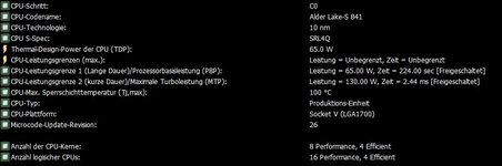

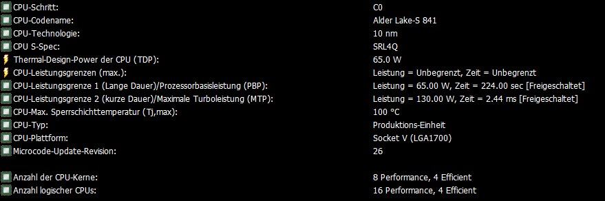

Ich denke aber das ich das jetzt dank eurer Hilfe habe - die einzelnen Zahlen sind tatsächlig die Wattzahlen von 1 angefangen bis in die Tausende, da hab ich immer aufgehört weil mir das unlogisch vorkam mit 1 anzufangen. Jedenfalls habe ich jetzt TDP 1 mit 65 Watt eingestellt und TDP 2 mit 130 Watt. - Teste nach her die Stabilität und Temps in den Games - !
Ich hoffe das Bild von HW Info sieht man es jetzt

Und wo konntest du nun die Power Limits im endeffekt einstellen?

Innerhalb dieser Kärtchen die dann aufploppen sind wie weiter oben beschrieben elllenlange Zahlenreihen von eins bis zigtausend, habe nicht weiter als 4000 gescrollt, habe schon vergessen wie das genau heißt - jedenfalls hat es geklappt mit eurer Hilfe - sonst hätte ich nie-niemals diese Kärtchen in den zig Untermenüs aufgerufen - Danke allen noch mal. allerdings hat sich an dem Temps nicht viel geändert (1-2 Grad maximal) es dauert aber länger bis er an die 100 °C kommt, soweit man der Auslesesoftware vertrauen kann.
PS: hab TDP 2 allerdings nochmal runtergesetzt auf 120 Watt

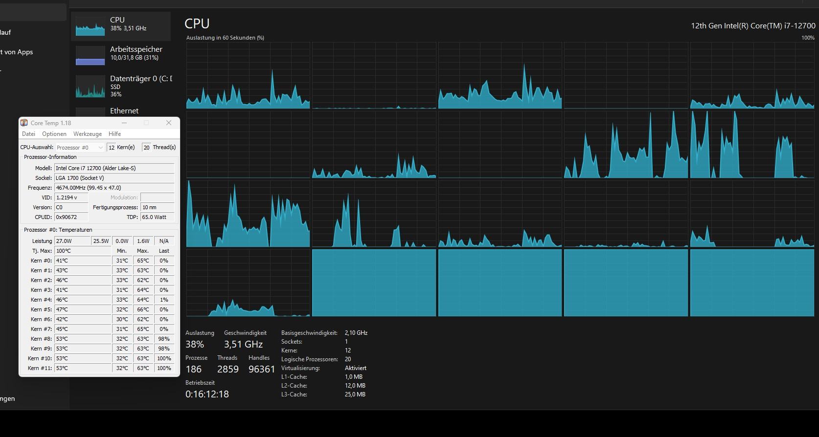

Genau so hatte ich mir das vorgestellt, die E-Kerne verrichten die leichte Arbeit bei für mich beruhigenden Temps. Virenprogramm laufen lassen kein synth. Benchmark sondern so wie der normale Lastanfall bei mir sein wird. Natürlich bei Games und Videobearb. ist alles dann auch höher. Allen ein Gesundes Neues Jahr !
Darüber entscheidet der Intel Thread Director und der schaut z.B. auf die Priorität der Thread und bei Windows landen dann alle deren Priorität unter Normal ist, automatisch nur auf den e-Kernen. Dies kann bei einigen Prorammen die ihre Arbeitsthreads mit geringerer Priorität laufen lassen, aber normalerweise alle Kerne voll auslasten, dann sehr viel langsamer als erwartet laufen, eben weil sie nun nur noch auf den e-Kerne und gar nicht auf den P-Kernen laufen.
@Holt
vor dem "operativen Bioseingriff" :ROFLMAO: waren aber alle fast ausgelastet und haben zu meinem Leidwesen richtig eingeheizt. Ich bin jedenfalls froh das er jetzt Dank eurer Hilfe so läuft!
