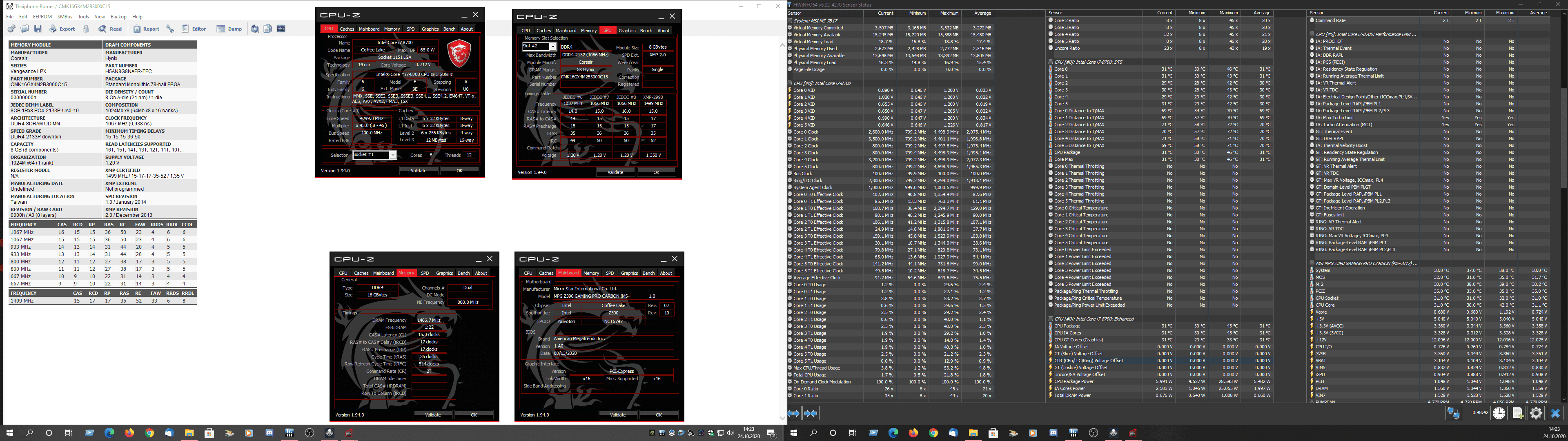

Aber wie man hier aus meinem angehängten Screenshoot erkennen kann, hab ich bei mir auf meinem Z390-Gaming-Pro-Carbon auch nur das das XMP-Profil geladen ;) Bei meinem Ryzen-System sieht's aktuell anders aus (verschärfte Timings und der Rennt ohne Blue-Screen-Abstürze) ;)
