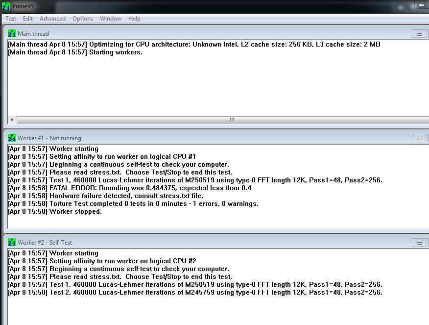

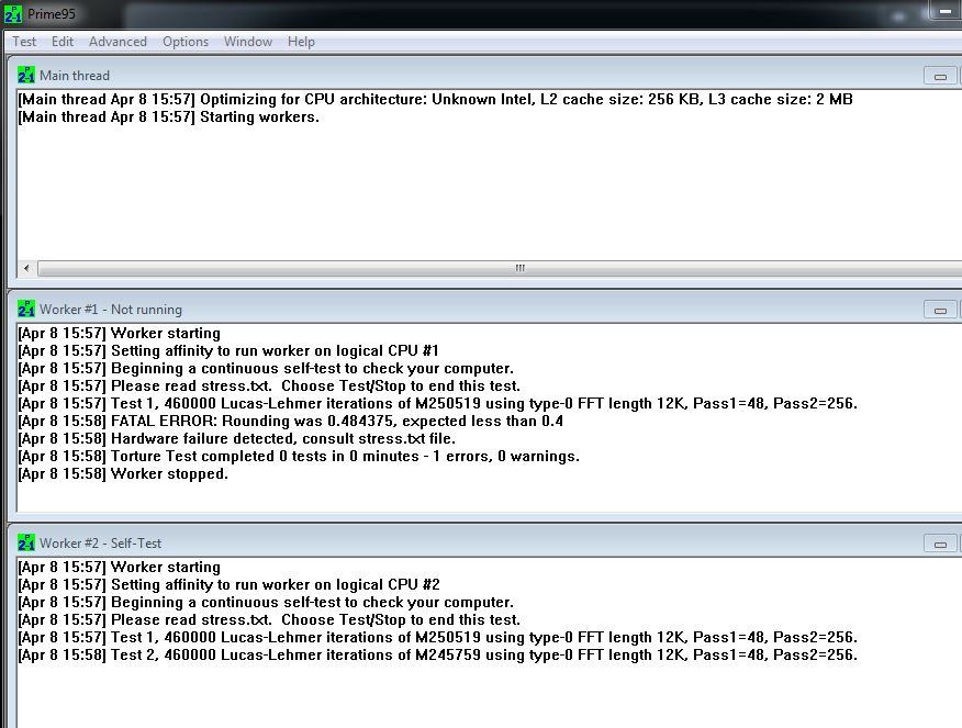

nun habe ich aber mal einen prime95 (v27.9-64bit) test gemacht und cpu-kern1 steigt bei jeden der 3 tests (small-fft, large-fft, blend) sofort nach einigen sekunden aus. kern2 läuft ewig ohne fehler weiter. die temperaturen bleiben laut coretemp maximal bei 45°C

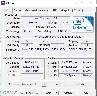

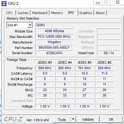

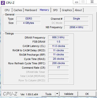

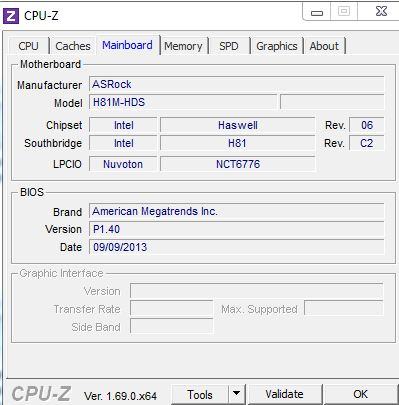

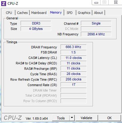

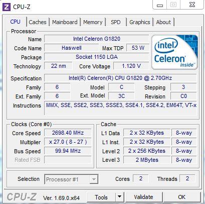

CPU-Z infos und prime fehlermeldungen siehe screenshots.
sind die fehler egal, muss die cpu in die garantie oder was kann ich einstellen das keine fehler auftauchen?

Die Fehler sind natürlich nicht egal und ignorieren solltest du die auch nicht. Du kannst mal deinen Ram überprüfen. Der könnte auch für die Fehler verwantwortlich sein. Läuft Memtest86+ einwandfrei durch?
So, bin jetzt mal dazu gekommen das BIOS auf 1.60 upzudaten. Prime läuft seit 90min auf beiden kernen gleichmäßig durch und zeigt keine abbrüche mehr an. Damit sollte alles erledigt sein oder? Prime testet ja auch den RAM da kann ich mir memtest ja sparen denk ich...
Prime bezieht den Ram nicht sehr stark ein, wenn Du es nicht vorgibst. Da geht memtest viel spezieller zur Sache.
Wenn der Rechner jetzt nach dem Biosupdate 90 Minuten Prime packt, ist aber wohl alles ok.
