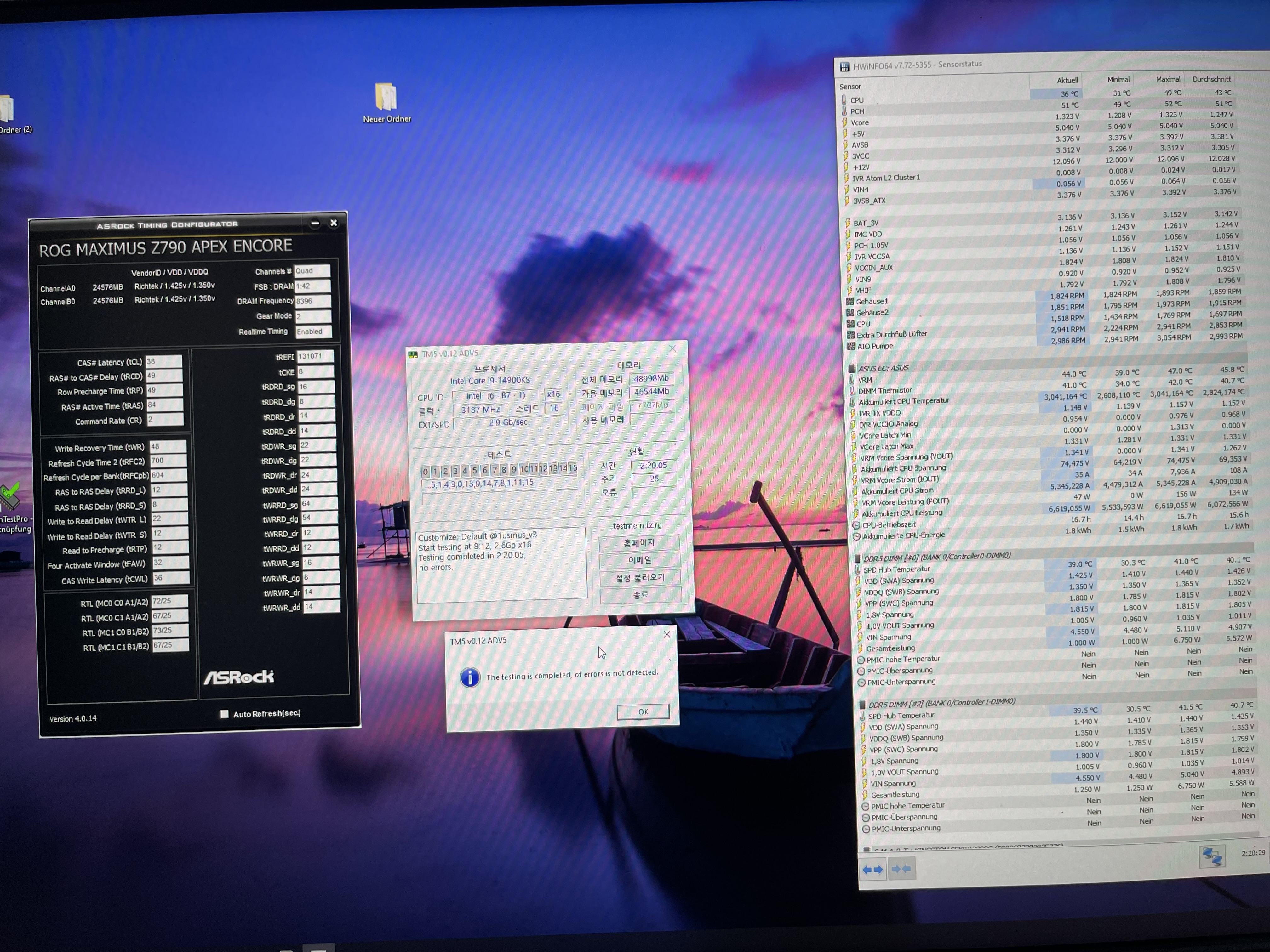

Guten morgen, ich habe mal eine kurze Frage.
Was würdet ihr für RAM OC empfehlen?
Z790 AORUS TACHYON X
oder
Z790 Apex Encore
Momentan komme ich nicht über 8400 hinaus, 8533 ist schon ein krampf.
Für 8400 kann ich die Spannung extrem weit runter nehmen, bei 8533 beginnt die Mauer und ich weiß nicht woran es liegt.
Mein Board ist gerade in Reparatur, ich Profi 😂 habe ein paar Pins im Sockel verbogen 🙈
Nun weiß ich nicht ob ich das Apex verkaufe und mir das Tachon X besorge.

Würde eher sagen du schnupperst am Limit deines imc's. Einen zu finden der 8400 vst etc macht ist schon nicht einfach. Bei 8600 wirds dann richtig lustig.
Txvddq, mc, sa oder welche voltage meinst du?
SA 1,15 TX 1,16 MC 1,24 (unter last)
Ich hätte ja gedacht da geht mehr aber ich bin die Voltageleiter hoch und runter, links und rechts, 8600 war einfach nicht möglich
Ich würde jetzt kein Tachyon X oder Encore mehr kaufen, es sei denn, du bekommst es zu einem sehr sehr niedrigen Preis... also <300.
Ziehe ich meine AiO zu fest an, hat das Apex hier auch seine Schwierigkeiten, hohen Memtakt (8600+) zu booten. Mit richtigem Anpressdruck gehen dann 9000 easy.

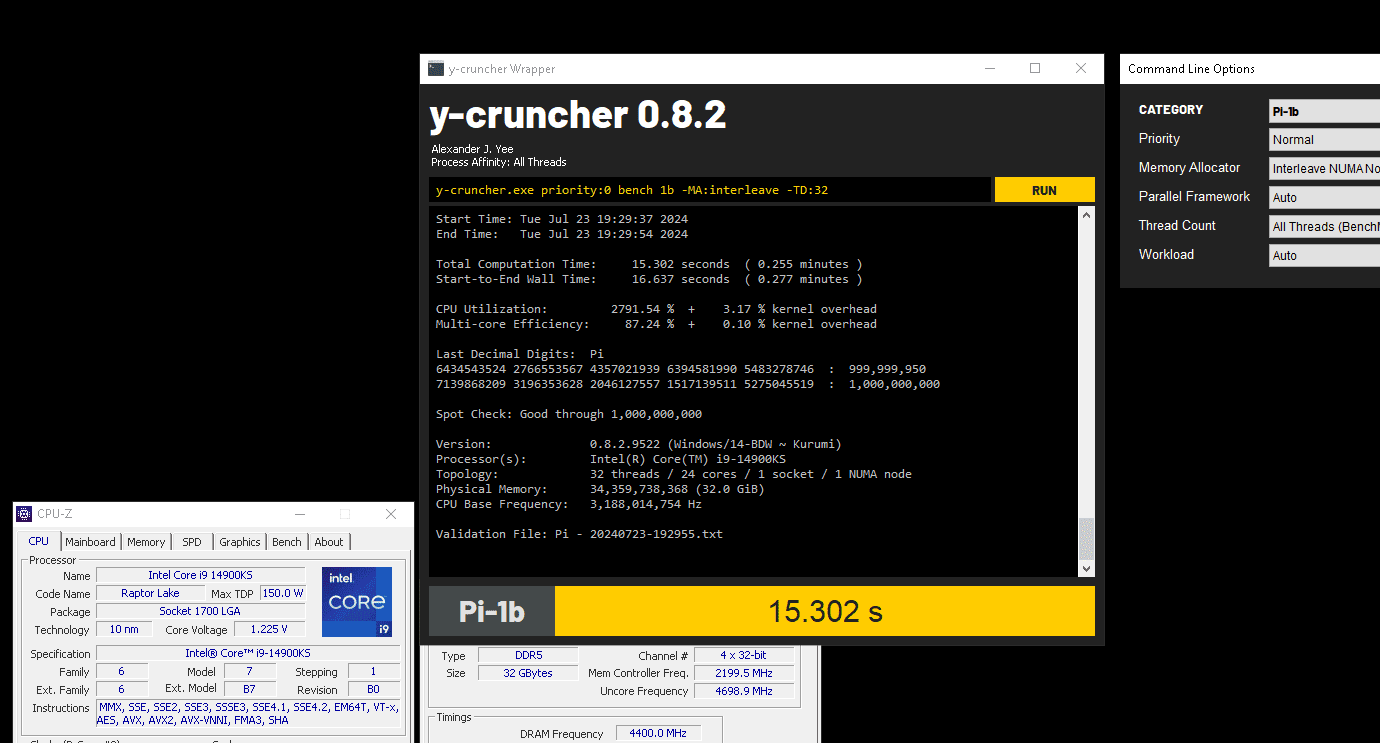

Spiele stürzen nicht mehr auf die klassische Art ab und belasten den RAM meist kaum, daher sind sie kein Indikator für eine stabile Kombination. Sprich auch wenn TM5 extremeAnta777 schon nach 5 Minuten Fehler wirft laufen sie meist durch.
Ja. Bevor ich mit ycruncher anfing hatte ich auch monatelang ein stabiles system. ycruncher keine 5 Minuten. Wenn man mit niedriglast-stabilität zufrieden ist und keine usecases hat die crashen - why not. Nur würde ich ein ungetestetes Setup nicht als "läuft stabil" deklarieren, das weckt falsche Hoffnungen bei Mitlesern.

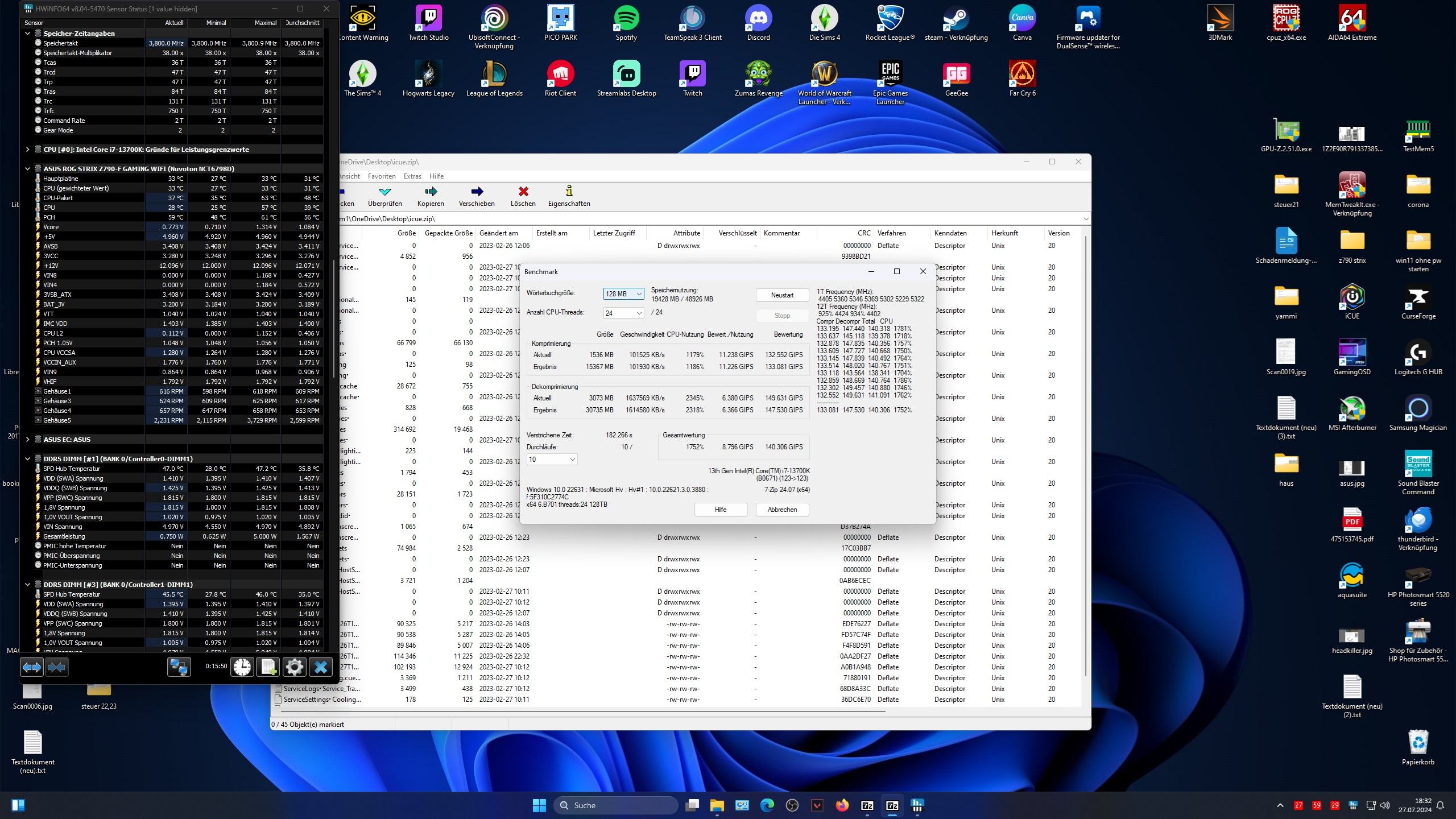

@Swtor wenn Du keine synthetischen Stabilitätstests magst und nicht ewig testens willst - was ich verstehe - kannst Du ja vielleicht mal 7-Zip laden und den Benchmark mit ne Weile in Schleife laufen lassen. Das ist so für mich das mindeste das gehn muss in einem Alltagssystem, da Packen/Entpacken bei jedem vorkommt und relativ speicherintensiv ist.

Bei 7 Zip musst durch garnichts einstellen. Einfach installieren, integrierten Benchmark starten und Anzahl der Durchläufe auf 1.000 oder so setzen. Wenn das durchläuft ohne "Decompression Error" ist die Kiste zumindest nicht grob instabil.

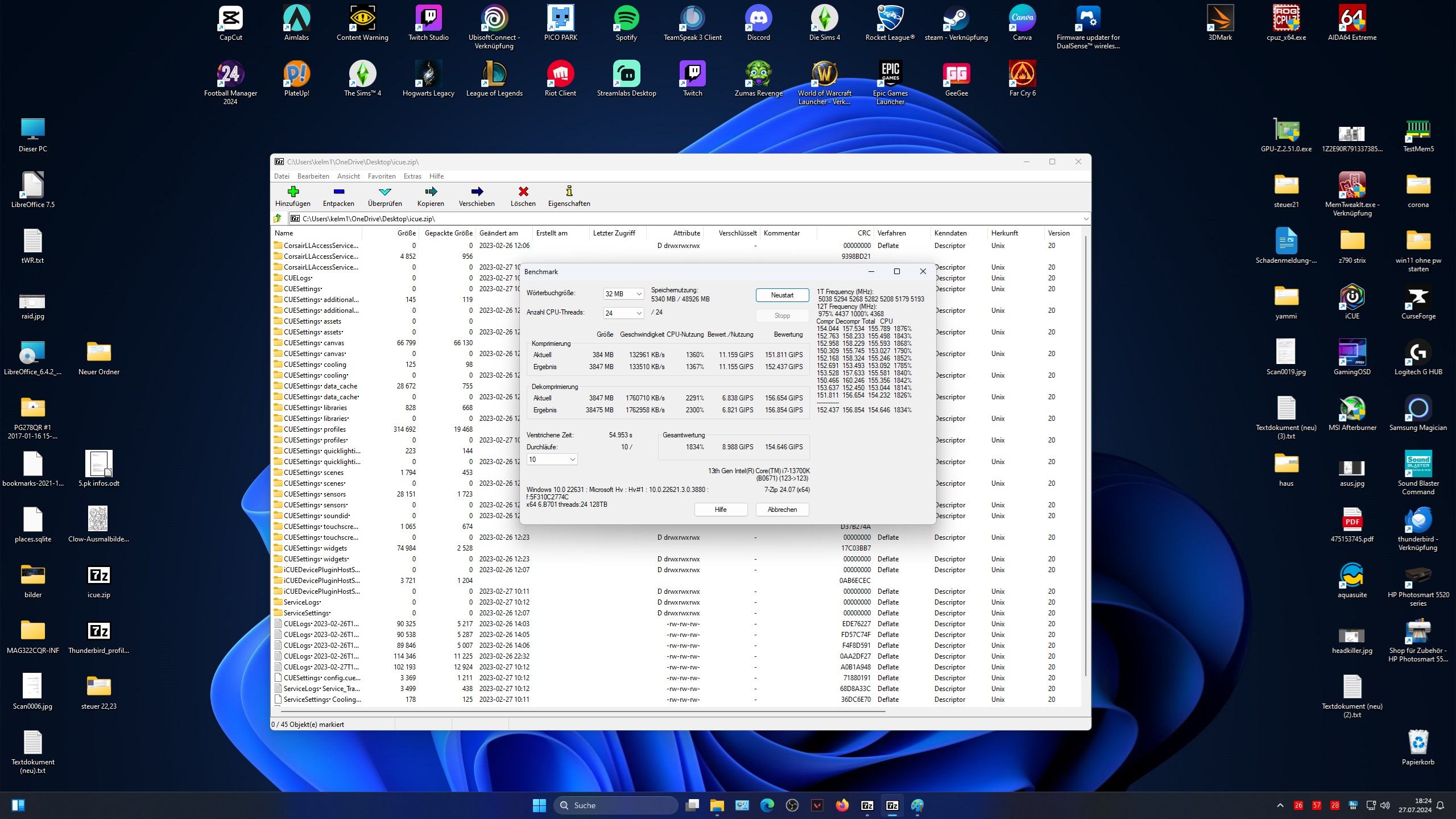

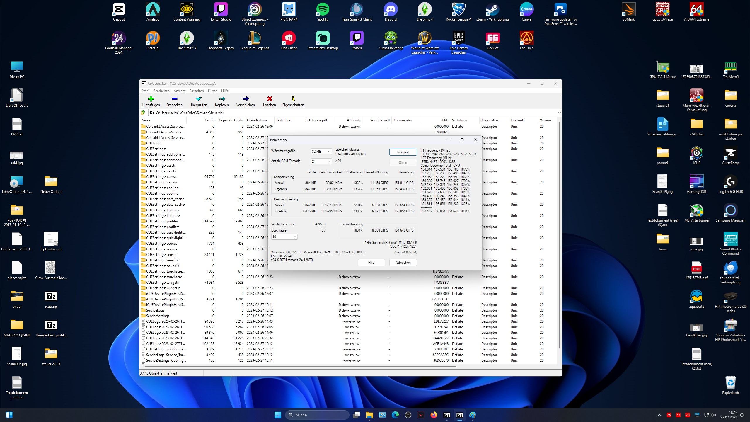

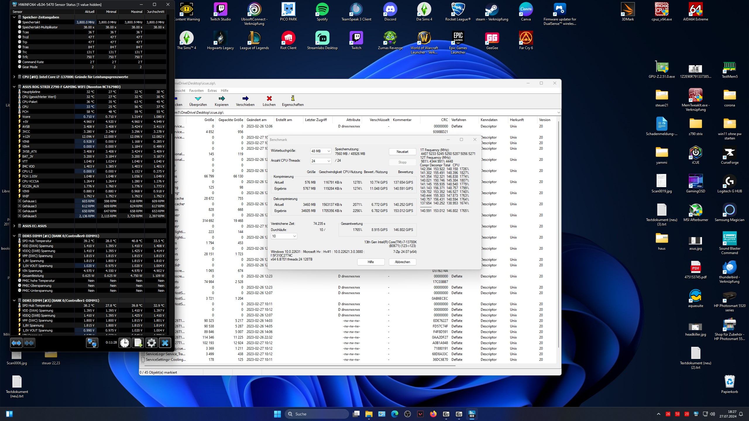

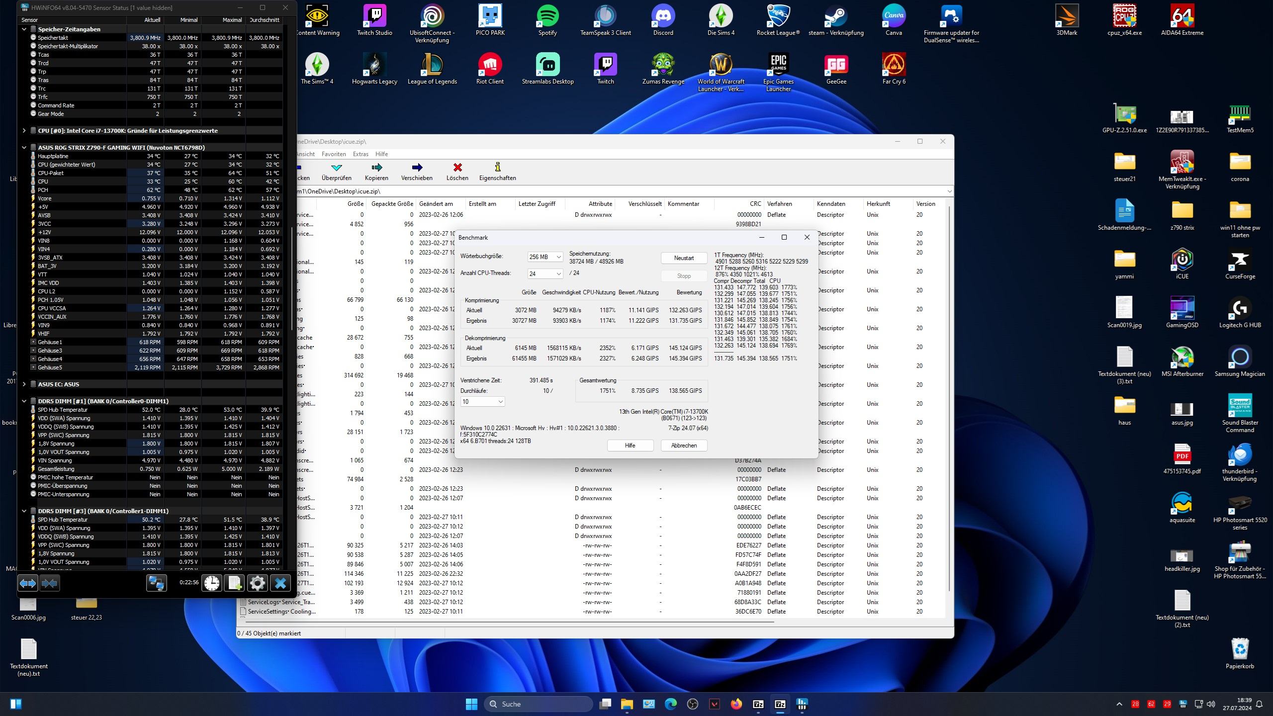

@X909
hab 7 zip mal laufen lassen.
Wenn es irgendwelche Probleme geben sollte werde ich auch Tools installieren um zu wissen warum der PC Probleme macht, aber solange es im Moment keine Probleme gibt werde ich auch mit keinem Tool danach suchen.
