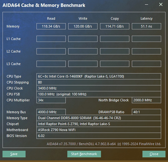

Die AIO war schon mit dem alten RAM im PC, allerdings nur auf den ersten Blick Stabil da ich nie einen Stresstest probiert hatte. Der kam erst mit dem Corsair Ram und ich habe dann auch mit dem Gskill RAM Fehler festgestellt bei 7200mt/s. Leider lässt sich die AIO in einem Intel Board nur mit dem Frame verbauen. Für den Vorgänger gab es ein normales Montagekit, leider nicht für meine III.

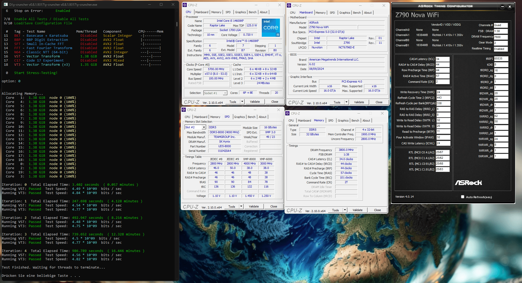

Neuer Prozi frisch verbaut.
Der erste Startversuch schaut nicht übel aus. Mal schauen was stable geht. Natürlich mit heute frisch installiertem Bios mit neuem Micro code 0x129 und aktivem Baslineprofil.

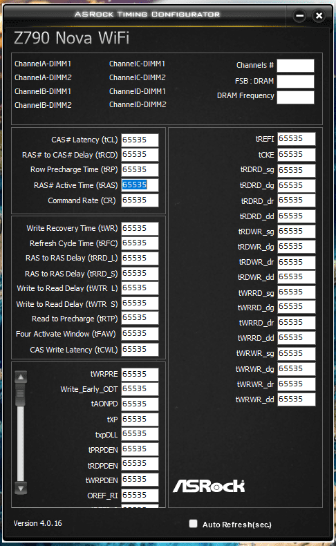

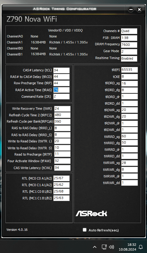

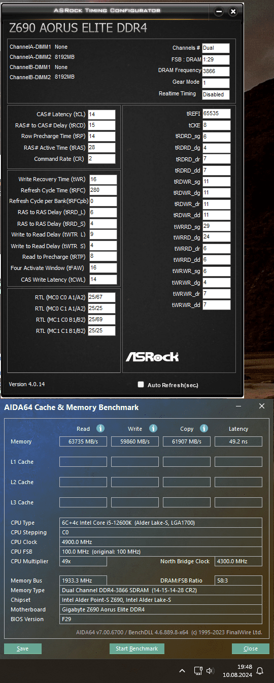

Funktioniert bei dir der Asrock Timing Configurator ?
Bei mir kann der die Daten nicht laden vom Board seitdem ich das neuste Bios mit MC 129 drauf habe.
Gibt es ne gute alternative zu dem tool. Fand das immer gut für die Übersicht.

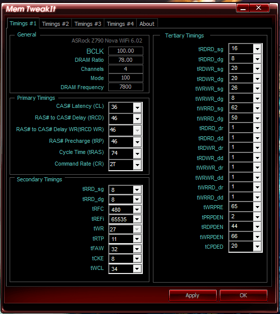

Asus MemTweakIt hatte ich sonst immer noch drauf, aber ist nicht so übersichtlich wie der ATC.
Hatte jetzt in den letzten 2 Wochen aber schon 2-3 mal gelesen, dass das Tool bei einigen nicht mehr startet.
Microsoft blockiert angeblich "anfällige Treiber" dadurch Läuft bei windows 11 anscheinend ASRock Timing configurator bei mir nicht (Windows 11 clean Install).

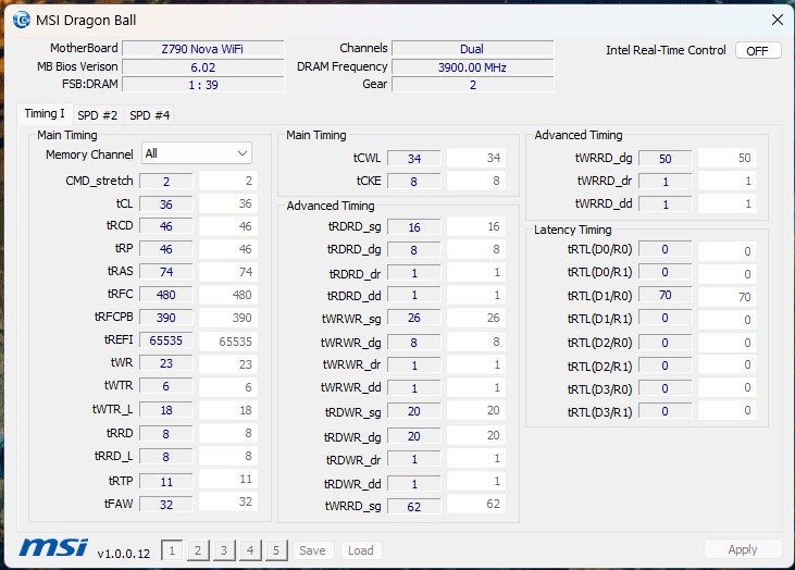

MSI Dragon Ball 1.0.0.12 geht.
MemTweakit auch nach Biosupdate. Gestern ging das auch nicht.
ASR tuner bring fehler und sieht so aus :

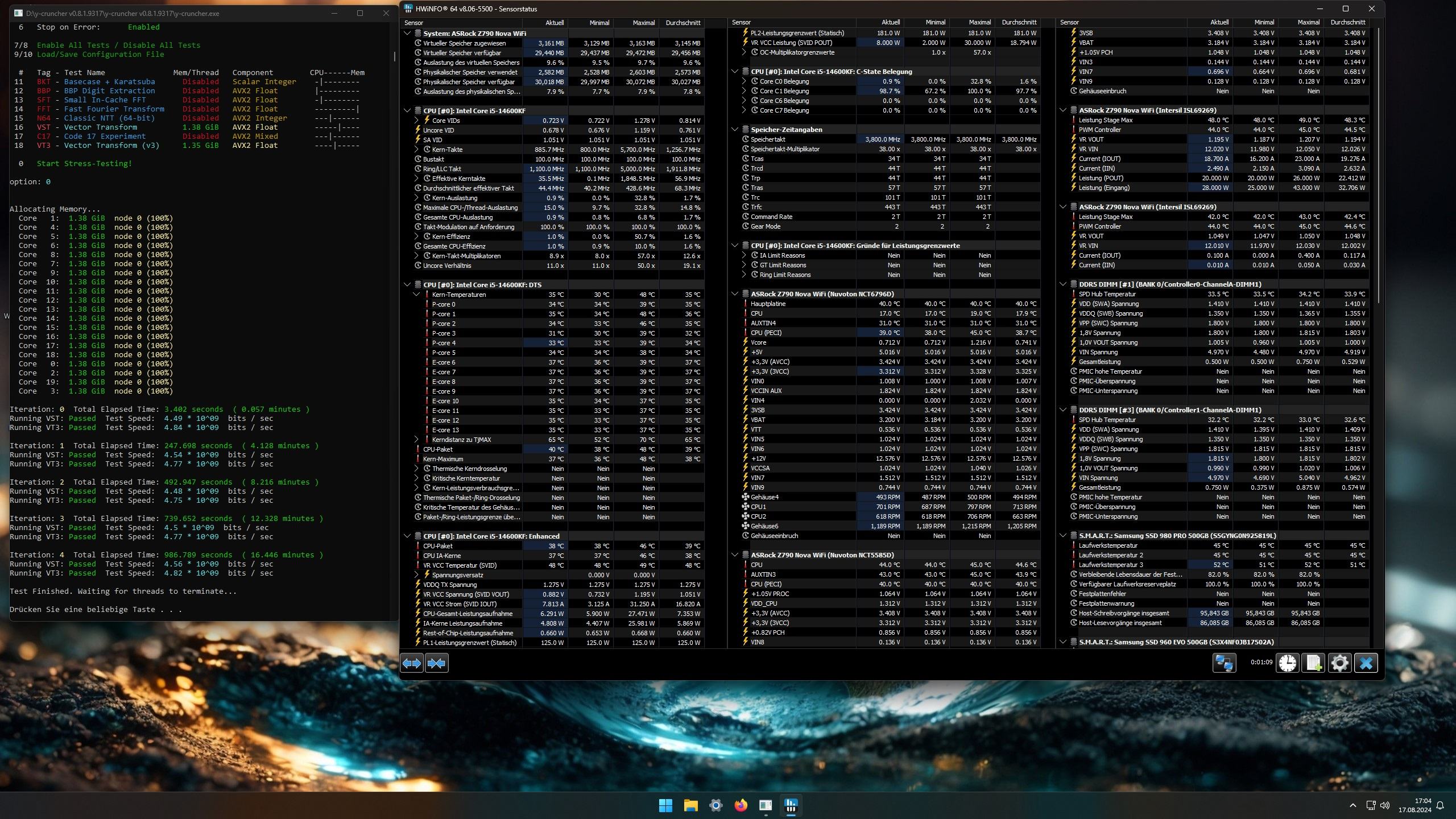

HWinfo liest merkwürdige Werte aus . Demnach hätte ich 3,2V auf meinen Dimms :unsure:
Hier gibts einen lösungsweg für den Timing configurator :
bei mir gibts die Option nach Update nicht mehr .
Auch ohne Core Isolation und mit einem alten UEFI/ CPU-Microcode (MSI U-X hat nichts frisches seit April) verweigert der Timing Configurator seinen Dienst. Der aktuelle Build von Win 11 blockt den ASRock-Treiber (s. #15.035).
Bei einem anderen Tool (Lüftersteuerung + RGB etc.) hat ASRock dann ein Update online gestellt. Das müssten sie wohl auch beim Timing Configurator machen.

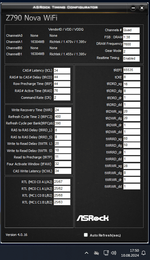

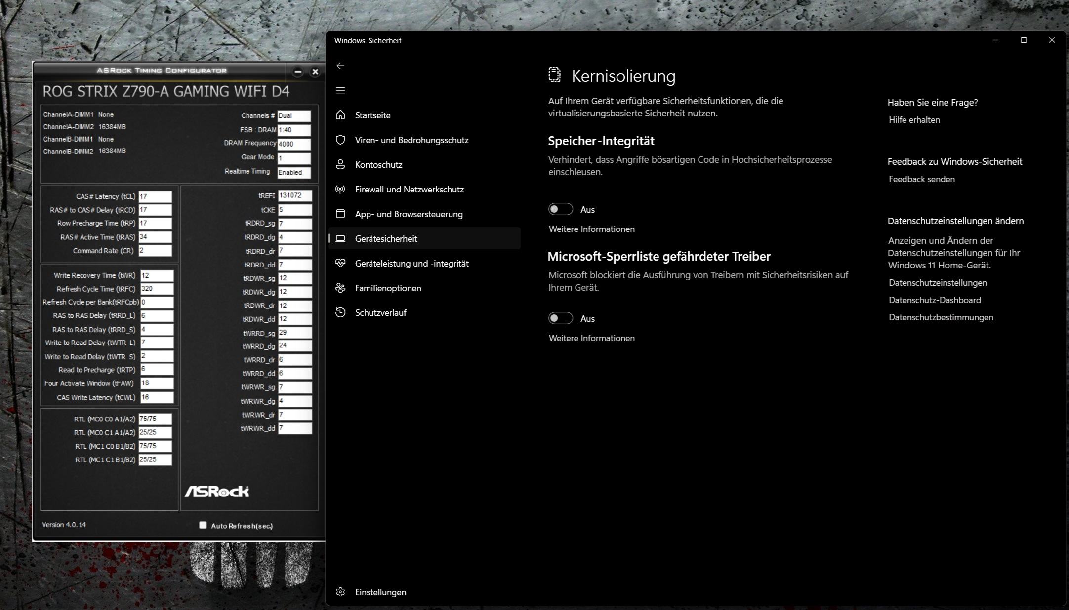

Ich habe gerade mal den ASRock Timing Configurator auf meiner Reserve SSD istalliert, auf der ein Build vom 21.07. drauf ist.
Es sind alle treiber drauf wie auf dem aktuellen System und siehe da :
Es liegt also nicht an den ASRock treibern sondern an Windows 11 :unsure:

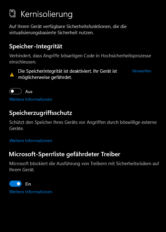

Secure Boot ist aktiv.
Edit : Wenn Intel virtualisierung im Bios aktiv ist erscheint das Menü für die Kernisolierung wieder.
Es ist also nicht nur Windows sondern auch das Bios und der gewohnte Klick auf das deaktivieren der Virualisierung, also auch der User.
In diesem fall habe ich TPM und secure Boot zusätzlich deaktiviert.
Wenn am es also nutzen will muß man wie im Tutorial von ASRock weiter machen.
Ich probiere es gleich auf der Standardplatte.
Edit 2 :
Ich habe nun TPM und Secureboot aktiviert und sehe nun das Menü für Kernisolierung wieder.
Wenn nun der Schalter bei der Sperrliste auf "Aus" steht, kann nach einem Neustart der Konfigurator wieder genutz werden.
Edit 3 :
Wenn alle Schalter auf aus stehen kann man einen neustart machen und virtualisierung deaktivieren.
Nun verschwindet wieder das Menü für die Kernisolierung und der Konfigurator kann genutz werden.
Warum diese Form nun notwendig ist kann ich nicht sagen aber man muß beim deaktivieren des Kernelschutz darüber nachdenken ob die Sicherheit gefärdet ist oder nicht und ob es einem der Konfigurator wert ist.
Eventuell bessert ASRock ja nochwas nach daß es wieder auf dem Standard weg funktioniert. :-)

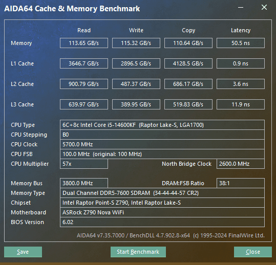

Bisher läuft es Stable mit recht niedrigen Spannungen (niedriger als gedacht) : SA 1.050V , CPUVDD 1,3V , VDD_Imc 1,275V , VDDQtx 1,275V , VDD 1,4v , VDDq 1,34V - - - CPU P5,7GHz /E-4,4GHz/ Ring 5GHz @1,278V (Baseline Aktiv)
