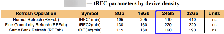

Mein tRFC wert ist aus der Tabelle entnommen. 480 und 520 hab ich zuvor auch probiert.
Die Tabelle ist ein Richtwert mit einem Fehler dass zwischen non-FGR und FGR nicht unterschieden wird.
Im Generellen arbeitet memory nicht auf Worldclock. ms oder ns sind komplett gleichgültig und nur ein Richtwert.
32nCK Steps für RFC.
Vorerst.
Je nach IC Dichte RFC per-bank zwischen 16 und 24nCK Schritten.
REFIab auf 8192nCK schritten, REFIpb auf 1024nCK schritten. Wert im Bios -1 (da Hex<->Binary , 0 ist ein existierender Wert im HEX/Binary System)

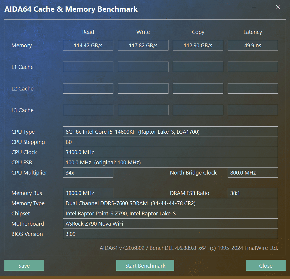

Das ich 8000MT/s nicht stable auf diesem Board schaffe ist mir bewußt und auch nicht mein Ziel. Ziel ist Höher getaktetet Ram mit weniger spannung, wenn möglich , stabil ans laufen zu bringen. 8000 schaffe ich Problemlos auch mit diesen Dimms. Aber wie du es schon sagst niemals stable.
Die 7800 laufen in meinen Games und alltagsgebrauch auch stabil ohne Coldboot/Warmboot fehler, Ohne Freezer oder störungen in Games. Wie gut das Bios/Training ist lasse ich mal dahingestellt, da bei TM5 nach nahezu jedem Boot irgendein anderer Fehler auftaucht , ohne das ich was verändere. Inzwischen habe ich das komplette Programm an Fehlern durch.
Positiv ist anzumerken das es sich rauskristallisiert hat das die 7800 problemlos mit VDD 1,4V und VDDQ 1,34V laufen.
Im Moment taucht dann nur noch fehler 10 oder 12 ab und zu auf . Teilweise erst nach loop >14.
Ich will den anderen Ram nicht kaufen um es leichter zu haben die 7800 zu erreichen, sondern weil ich keine Beleuchtung will und möglichst niedrige Temps durch niedrigere Spannung möglich machen kann/könnte.
Sollte ich absolut keinen Weg finden die 7800 Stabil zu machen ,dann ist es eben so. Dann Kapituliere ich irgendwann und nehme die 7600.

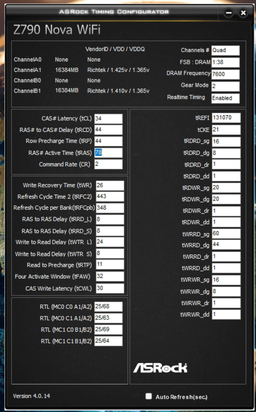

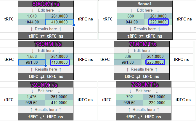

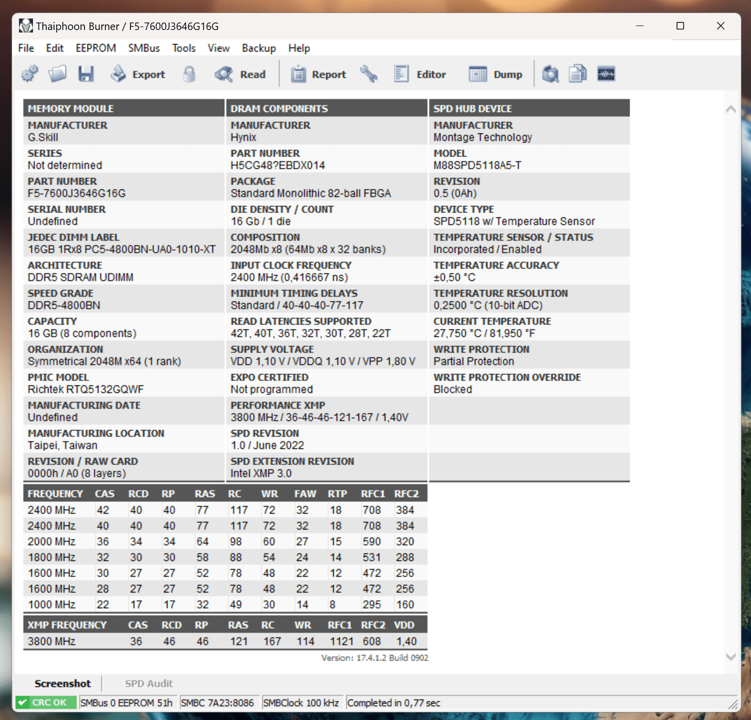

Das mit den Teilern bei rfc2 / rfcpb 32 / 26 scheint ja wohl kein "Gesetz" zu sein, wenn man sich mal die Daten aus dem XMP3 anschaut. .......
Denke nicht. Ich habe mir diese 32/26 vom Board abgekuggt. 320/260 setzt es AUTO.. und in dem Verhältnis habe ich sie hochgesetzt.. wie zb. 416/338, 480/390 usw.
mhmhmh was das Board draus macht ist eines, aber was G-skill da in dem XMP profil hinterlegt hat ist was anderes und da passt so gut wie bei keinem die beiden teiler . z.b. 836 722. Oder verstehe ich da die hinterlegten Werte falsch (RFC2-RFCSB)
Mehrere Gründe
Einer davon wäre die Rundung (das selbe bei CAS)
Das andere ist Pragmatismus. Der Einfachheit halber.
Jedoch darf man nicht alzu viel Druck und Erwartung an Dimm-Vendors legen.
Die specifications sind etwas Waage gesetzt und wenn sollte man diese nur daran Urteilen
Dann wäre jeder von den DimmPartnern mitschuldig, da kaum jemand außer OEM selbst (Crucial/Klevv) , nun keiner außer den beiden BL32 Modus im SPD aktiviert.
Bzw die Writeprotect Handhabung ebenso ungleichmäßig geschieht.
Obendrauf sind "custom PCBs" ebenso nicht etwas, dass das JESD79 Committee gutheißt usw :-)
// zb sollte es hier RFCpb nicht "ab" heißen~
Man sollte nicht alzu viel Erwarten :)
Jeder gibt sein bestes und bricht auf eigener Verantwortung bestimmte Regeln.
Selbst wenn das der Fall ist,
Ram funktioniert nicht auf Wordclock.
Sich auf schön gerundete ns Werte zu fokussieren, ist einfach der suboptimale Ansatz.
Nur in ein XMP von einem Hersteller zu schauen, wird das sicher nicht beantworten. Schreib doch mal G.Skill an.

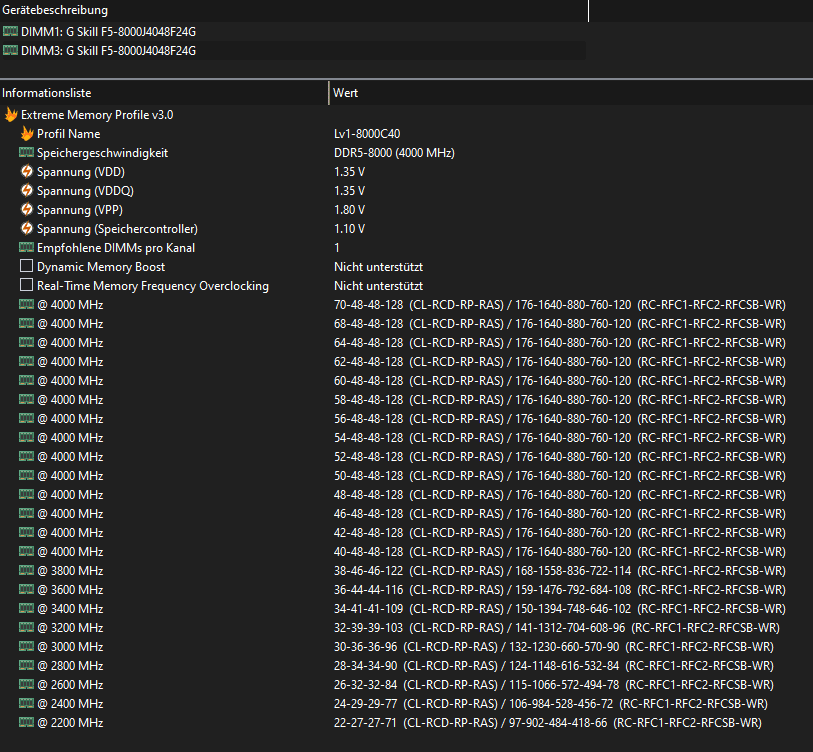

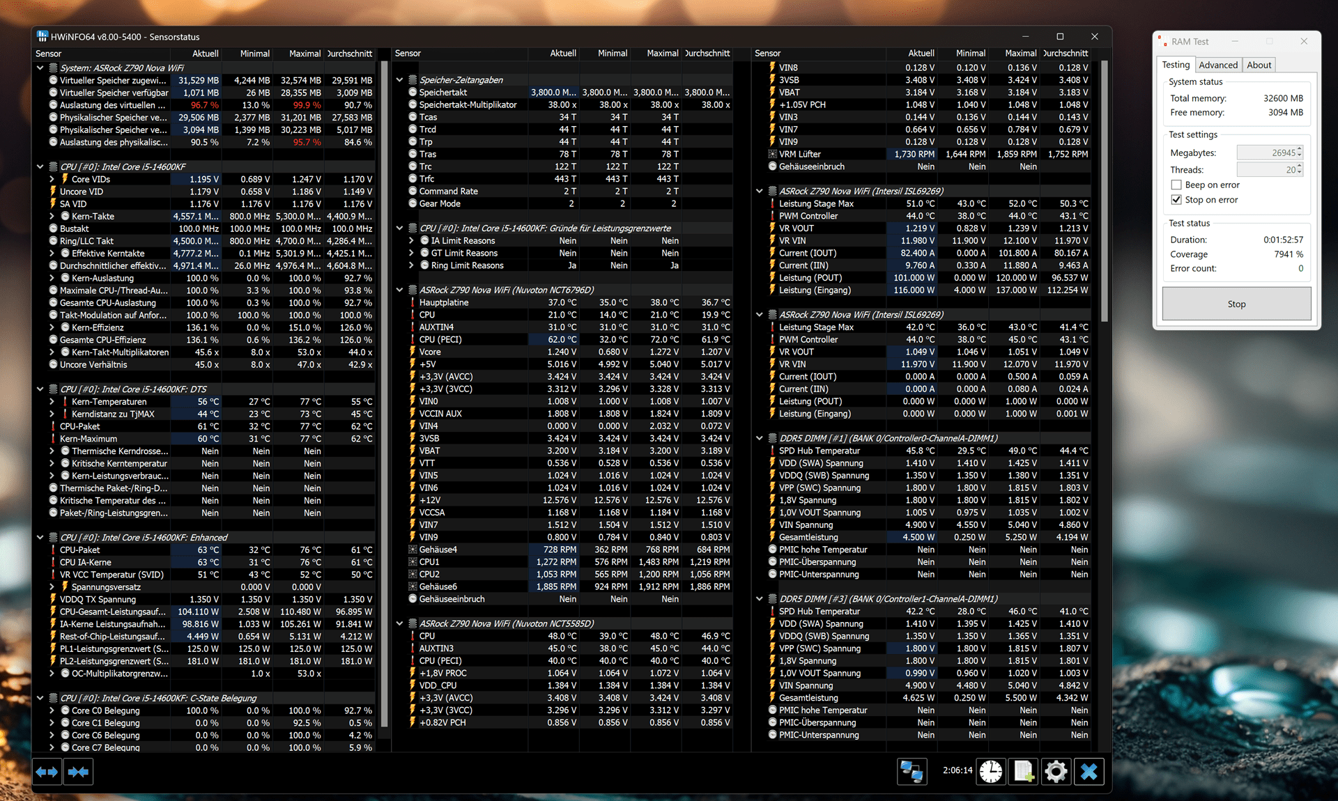

TM5 schmeißt mir immer wieder neue Fehler und interessanterweise fallen die sehr oft mit einem HWinfo refresh zusammen.
Zuletzt Fehler 11 /13 - bei 42°C unter last / 1,4V VDimm / tRFC von 507/417 .
SA1,175V - VDD CPU 1,37V , Vdd_IMC 1,3V (Niedriger sofort Crash/Freezer) , VDD1,4V, VDDQ 1,34V.
tCWL nun auf 36 , tWRRD_sg 72, _dg 50 , tRDWR_sg_dg 22
Komischerweise will nun kein Test länger als 20Minuten durchlaufen --- > Frust

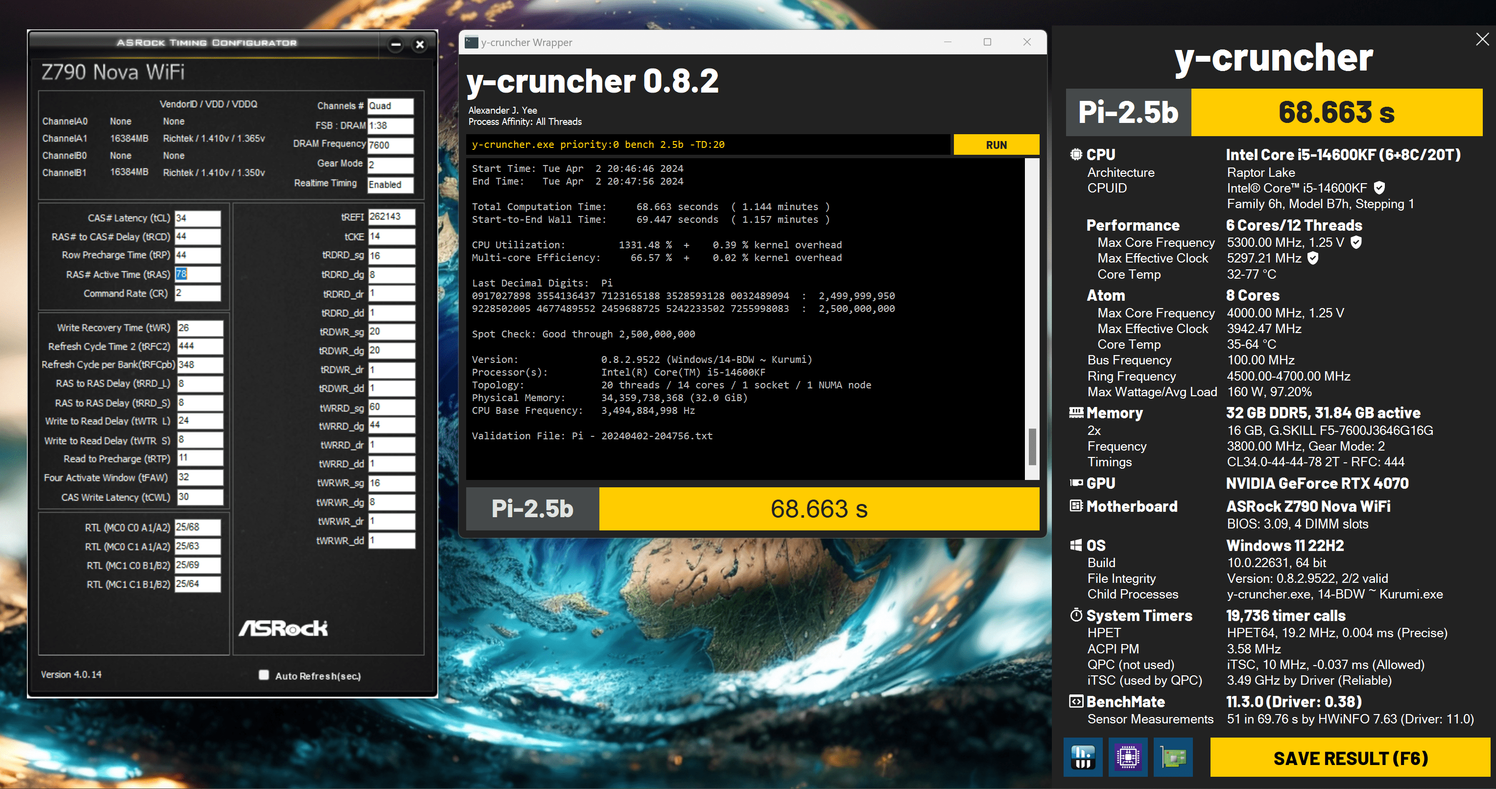

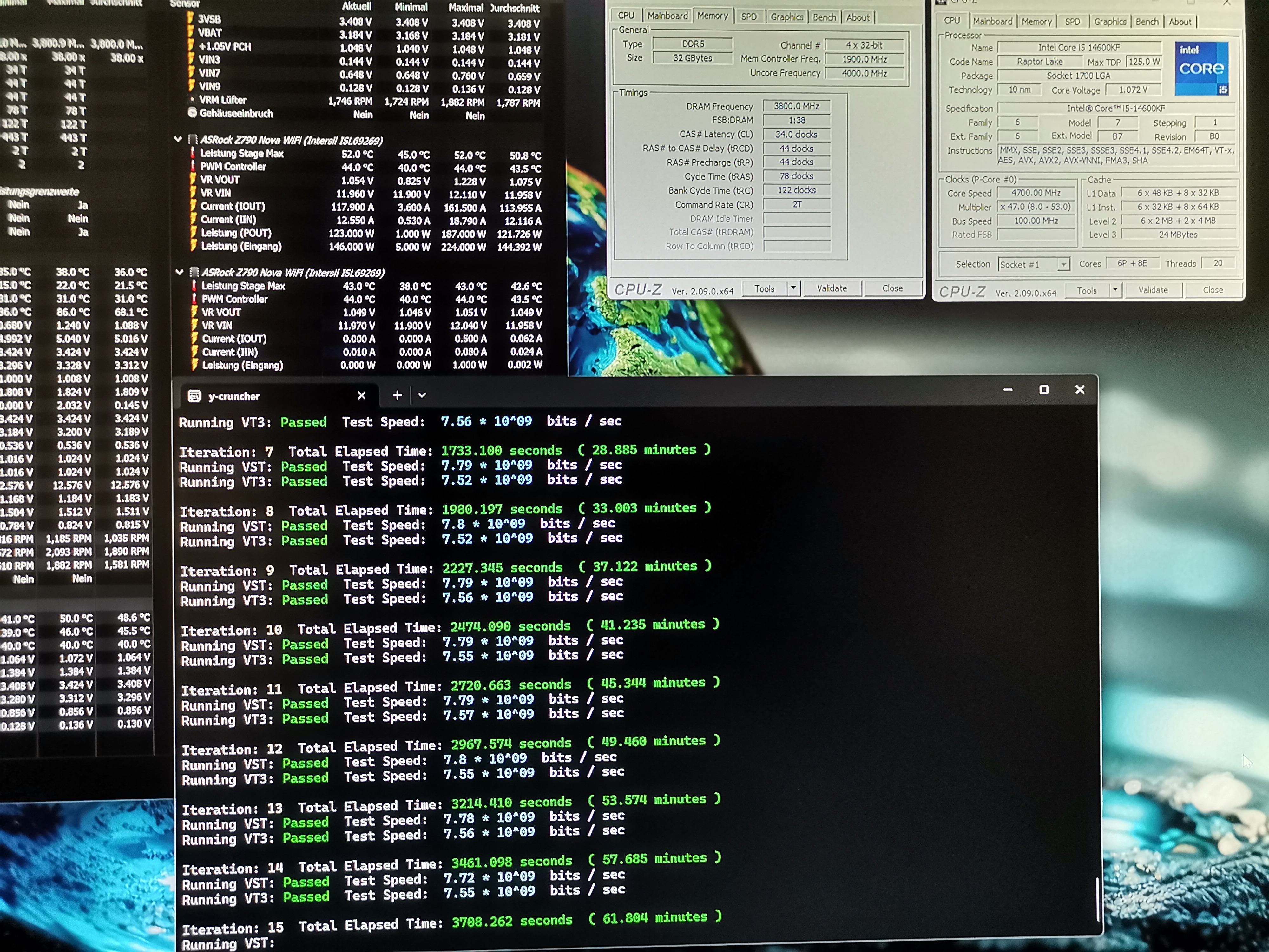

Zwar nur 7600MT/S aber läuft :-) , YCR VST/VT3 sind problemlos nestunde durch und Karhu auch gut 2 Stunden, was langen sollte.
Ausnahmsweise mal nur Handyshot da ein screen nicht mölich ist. Y-Cruncher ist doch etwas zu heftig im windows betrieb.
