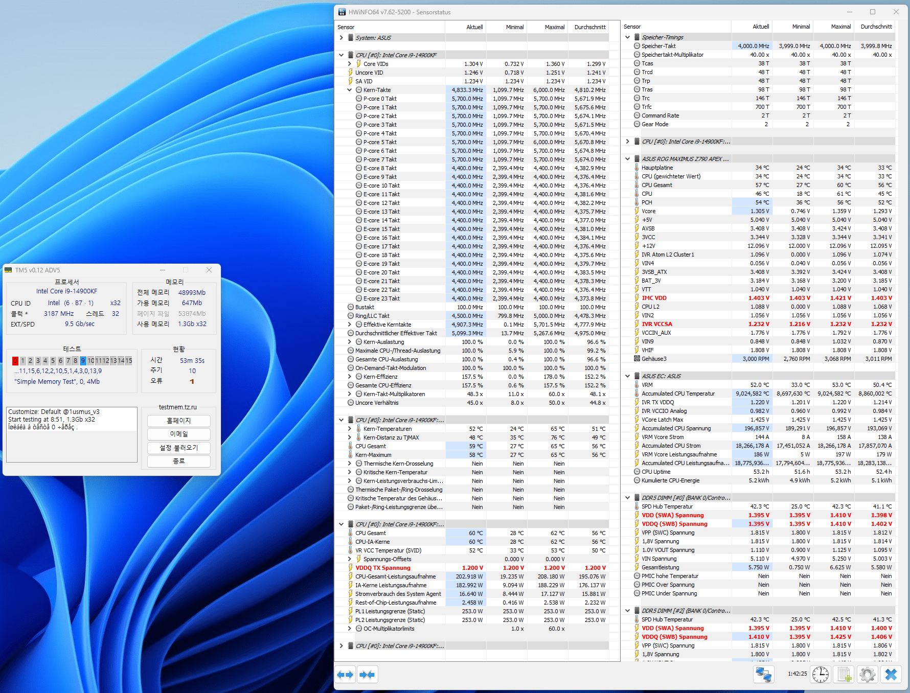

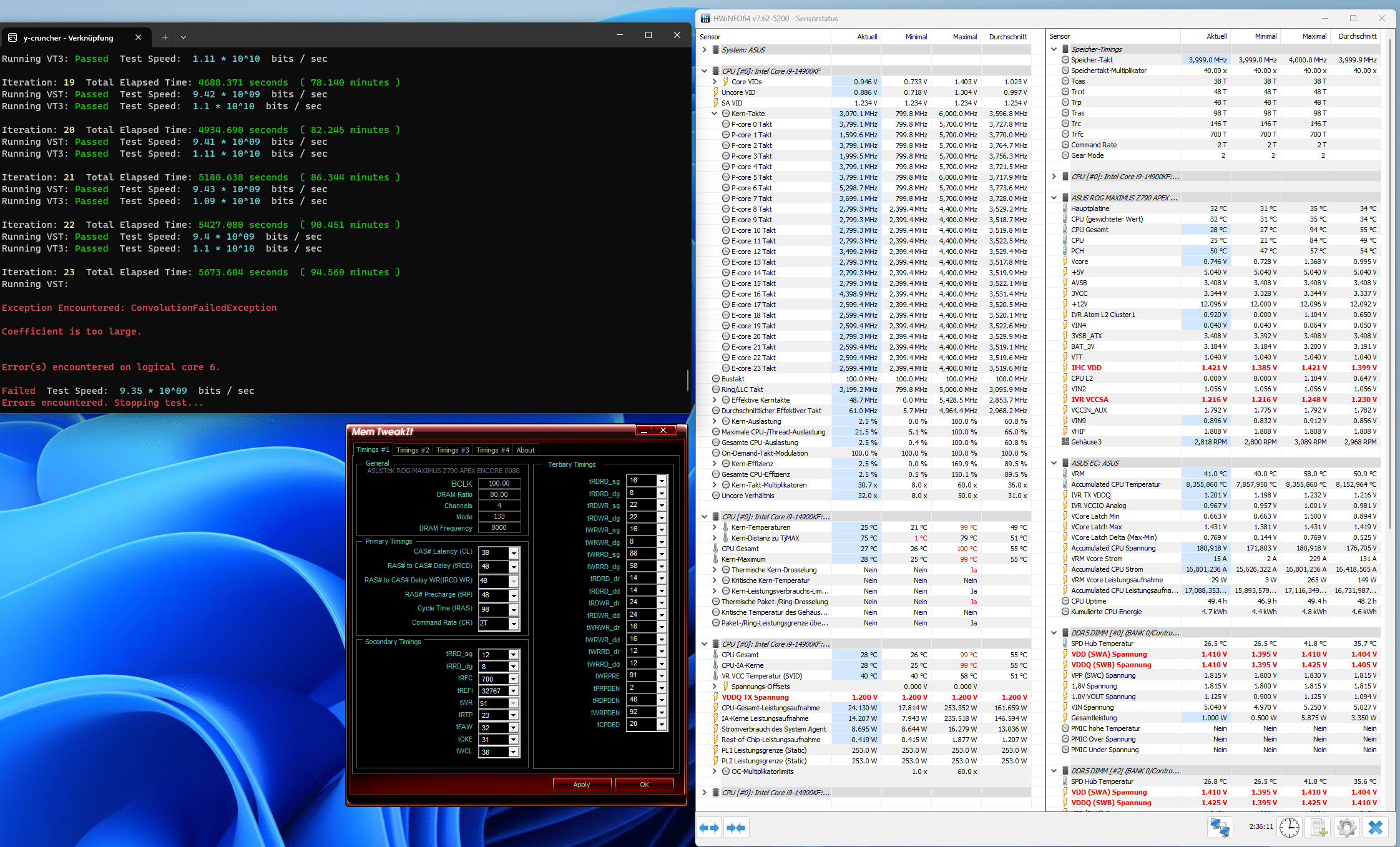

immerhin mal einen Schritt weiter. Y-cruncher ist mit 8000 bei SA 1.23 TX 1.2 MC 1.4375 VDD/VDDQ 1.4 zumindest mal ca. 90 min durchgelaufen, bevor es dann doch ein error gegeben hat. Mal sehen wie weit TM5 geht.
Kann meiner Meinung nach auch durchs throtteln kommen der Fehler, oder Temperatur (100°C)

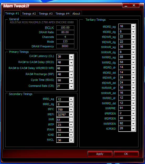

hmm, TM5 gibt noch Error. Bin jetzt erst mal raus...Weihnachtsbesuche stehen an....
Sollte doch eigentlich nur Auswirkung auf den angezeigten Speed haben wenn die CPU throttled?
Klar sind 100°C nicht erstrebenswert aber auch da muss die CPU richtig rechnen wenn sie stock läuft.
Gut IMC könnte noch mit reinspielen, da könnten 1.2v auch zu wenig sein
...wegen Y-cruncher 90 minuten Laufzeit finde ich schon mega gut. Der coefficient too large error kann so vieles bedeuten , schreiben die von der Cruncher Truppe ja selbst. Muss nicht der RAM sein. Um das herauszufinden müsste man eigentlich mal einen 1-2 negativ Offset für AVX im Bios setzen , sonst nichts ändern und nochmal Y-cruncher laufen lassen. 50m TM5 ist doch auch super wie ich finde wobei ich bei dem screen die max SPD Temp wenig finde.
Ich lasse YC sowieso nur mit reduziertem Takt laufen. Muss die CPU nicht stundenlang mit 300w+ quälen.
100°C wären sowieso weit über meiner wohlfühl Grenze, schon gar nicht dauerhaft bei so ner Load.
Ich hatte auch powerlimits aktiv. Daher wundert mich auch woher die 100 grad kommen. Waren ja max nur 253 Watt. Bei Wasserkühlung mit mora sollte das eher ca max 75-80 grad sein

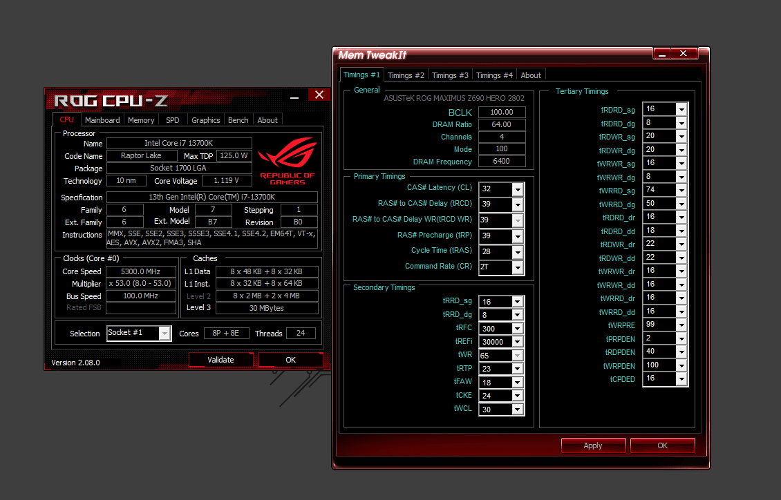

Hallo.com,
komme auch aus der DDR4 Zeit wo ich mein Samsung auf 3600 CL14 Full geballert hatte. Aber bei DDR5 hab ich schwierigkeiten weil auch ich 400+ Seiten lesen muss und es kein richtiges Guide gibt ich checke die Spannungen nicht und die zusammenhänge. Ich hatte mal diese VDDs auf 1.35 V anstatt 1.4 lief alles aber läuft der ram dann auch 1.35? Kit ist von GSKILL 2x16 GB 6400 CL32 mit Hynix M Die
bis jtz ist das mein Stable heute aufgehört. Prime Blend, CS2, Aida Stresstest safe
Any tipps? 6800/6600 Mhz bootet schmeiße aber fehler bin so bei ca. 60NS Latency
edit bei aida bei ca 60 grad ram error, senke nun treife auf 20000

Ja leider gibt es bisher keinen guten DDR5 guide :sneaky:
Hallo.com,
Guten Morgen, und frohe Weihnachten
Also,
tFAW auf 32 -> zwingend!
Ich würde die first Timings 32 40 40 nehmem. Die G.Skill haben meiner Erfahrung nach, "Probleme" mit ungeraden Zahlen. Dann VDD 1,41v. trefi 65535
MC und VDDQ TX auf Auto?
Also,
Danke mein lieber teste es wenn ich wieder Zeit habe zuhause am PC. das 32/39/39 ist XMP Profil von Gskill. MC ist auf Auto und macht 1.350 ich finde zwar VDD etc in meinem Z690 Hero Bios aber nicht das mit TX?
meine Sticks werden so 55-65 Warm im stresstest nach Zeit ist das nicht kritisch wegen dem Trefie wenn ich es schon nicht auf 20000 stabil krieg?
Dachte tfaw lower ? besser also 16 geht auch. bringt 32 mehr stabilität im gegensatz zu performance gewinn?
Ein Burst read dauert bei DDR5 8 Takte, deshalb setzt man tRRD auf 8 (da schneller nichts bringt) und da tFAW schnellstenfalls 4x tRRD ist, kommst Du auf 32. Selbst wenn Du es auf 1 runter drehst, ergibt sich zu 32 kein Performancegewinn. Blödestenfalls nimmt Deine CPU dann einen einen höheren Default-Wert und alles wird langsamer.
Danke! Ich komme einfach nicht klar was welche Spannung ist etc. Blicke da nicht durch. Als ich im Bios 2 VDD Spannung von 1.4 auf 1.35 änderte Lief aber auch der Ram auf 1.35v? Keine ahnung

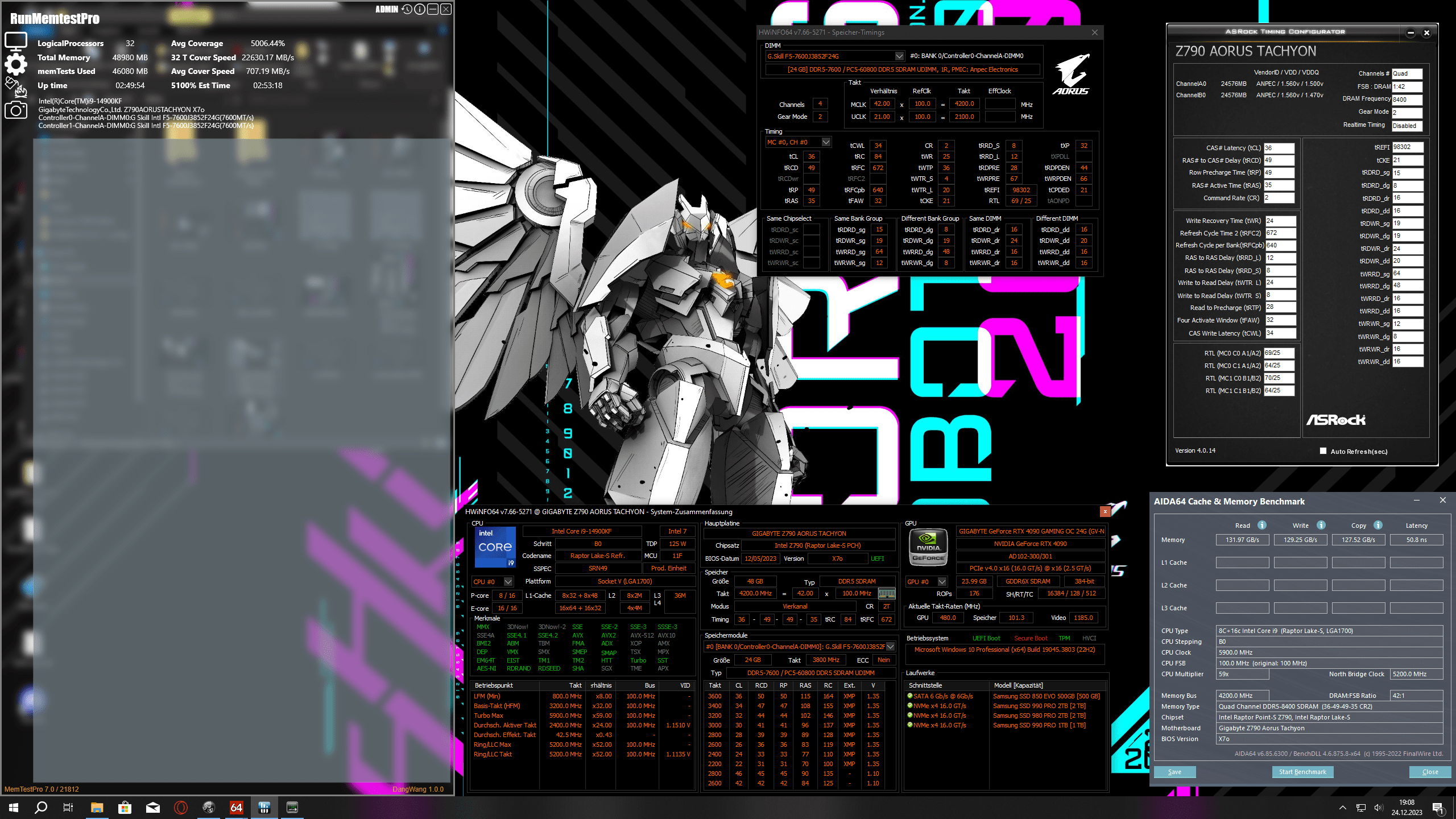

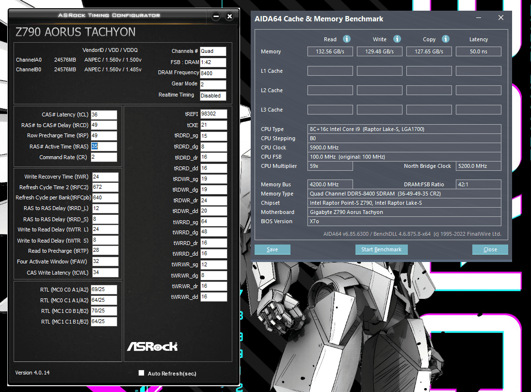

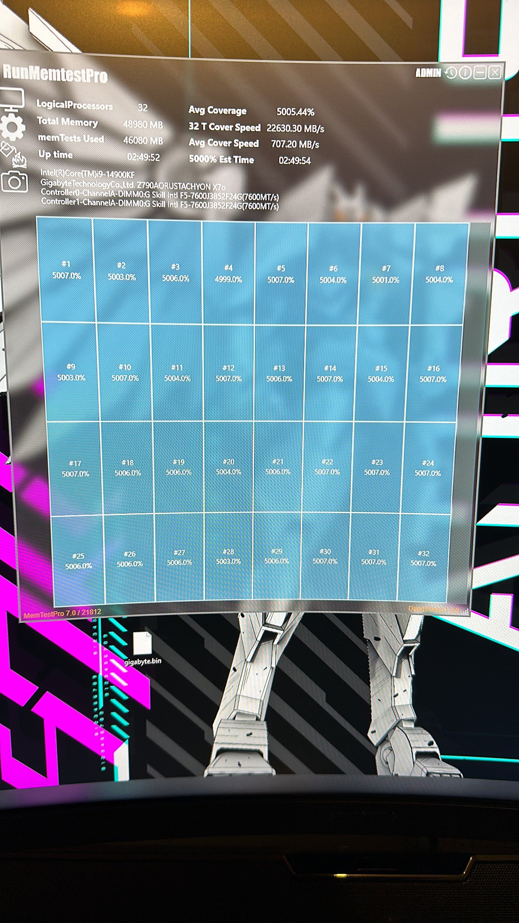

hab nochmals etwas optimiert und mit dangwang 1.0 getestet 5000%
aber die 24GB sind sehr zickig da müss alles abgestimmt werden bis zu den plls alle sweedspots
vor allem wenn man CPU OC P+E+Cache+HT an hat
aber hab meine 50ns hinbekommen 💪

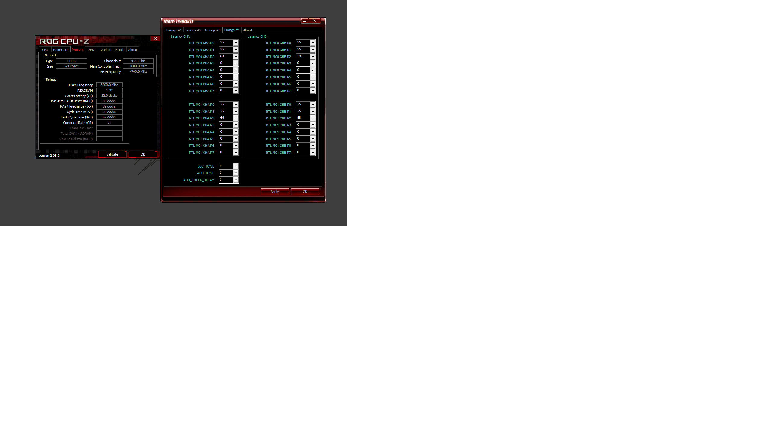

Die PLLs sind ein Boardspannungsthema.
Haben generell nicht angerührt zu werden, und haben keine Verbindung zu den Memory Slots.
High Voltage ~ low PLL
Low Voltage ~ strong PLL
"(Termination) PLL of corresponding Voltage"
Erstmal die Spannungen richten, bevor man aufgrund Problemen die PLLs anrühren sollte.
Damit anzufangen ist mehr als suboptimal

Leider muss ich das machen weil ich mit den 8400 + CPU oc am Limit bin dann muss man halt die pll sweetspots suchen quasi eine Korrektur suchen da geh ich auch nicht arg hoch 15 bis 75mv an alle nicht höher wie 105mv gehen vorsichtig mit den pll !!!
Sind sicher 60-70h testen drin
