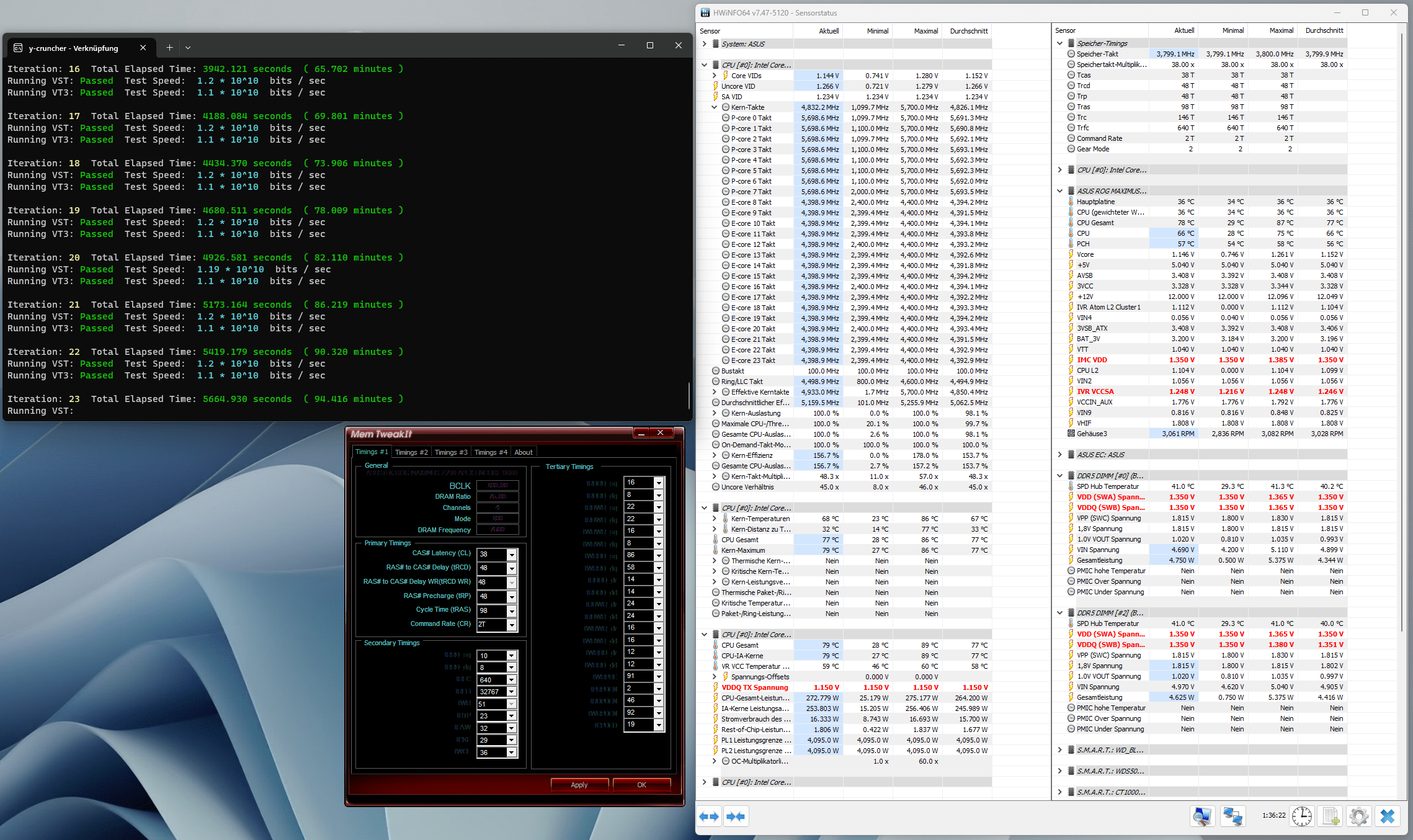

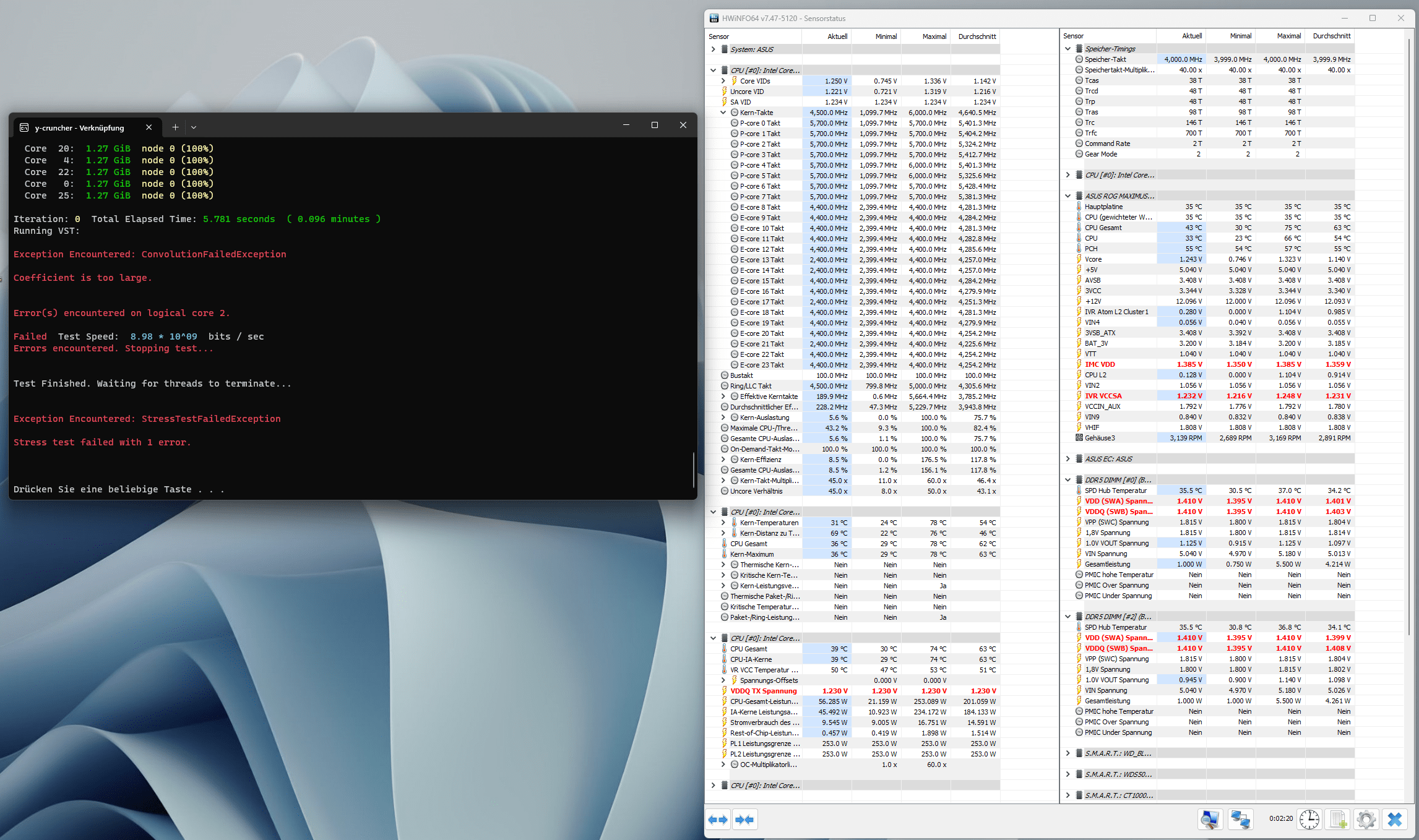

@Veii bin jetzt bei TX 1.23 bei VDDQ_Mem=1.4v gelandet (SA 1.23 IMC auf Auto=1.385). Das ist bei 7600 auch bereits 90 min durchgelaufen (VST und VT3 zusammen). Bin dann erst einmal optimistisch an die 8000 ran. Beide VDDQs so gelassen. Ist dann direkt bei dem ersten VST Test abgebrochen. Habe dann Schrittweise zunächst IMC erhöht, später dann auch SA schrittweise erhöht. Immer mit dem gleichen Ergebnis. erster VST=Abbruch
Bin jetzt nochmals zurück auf 7800 bei gleichen Einstellungen wie bei den 7600. Bisher läuft es....
die 8000 scheint bei der CPU echt zu zicken, oder mache ich hier noch was grundlegend falsch?
Update: y-cruncher VST und VT3 sind knapp 2h durchgelaufen
Update 2: 8000 mit gleichen Settings-> error

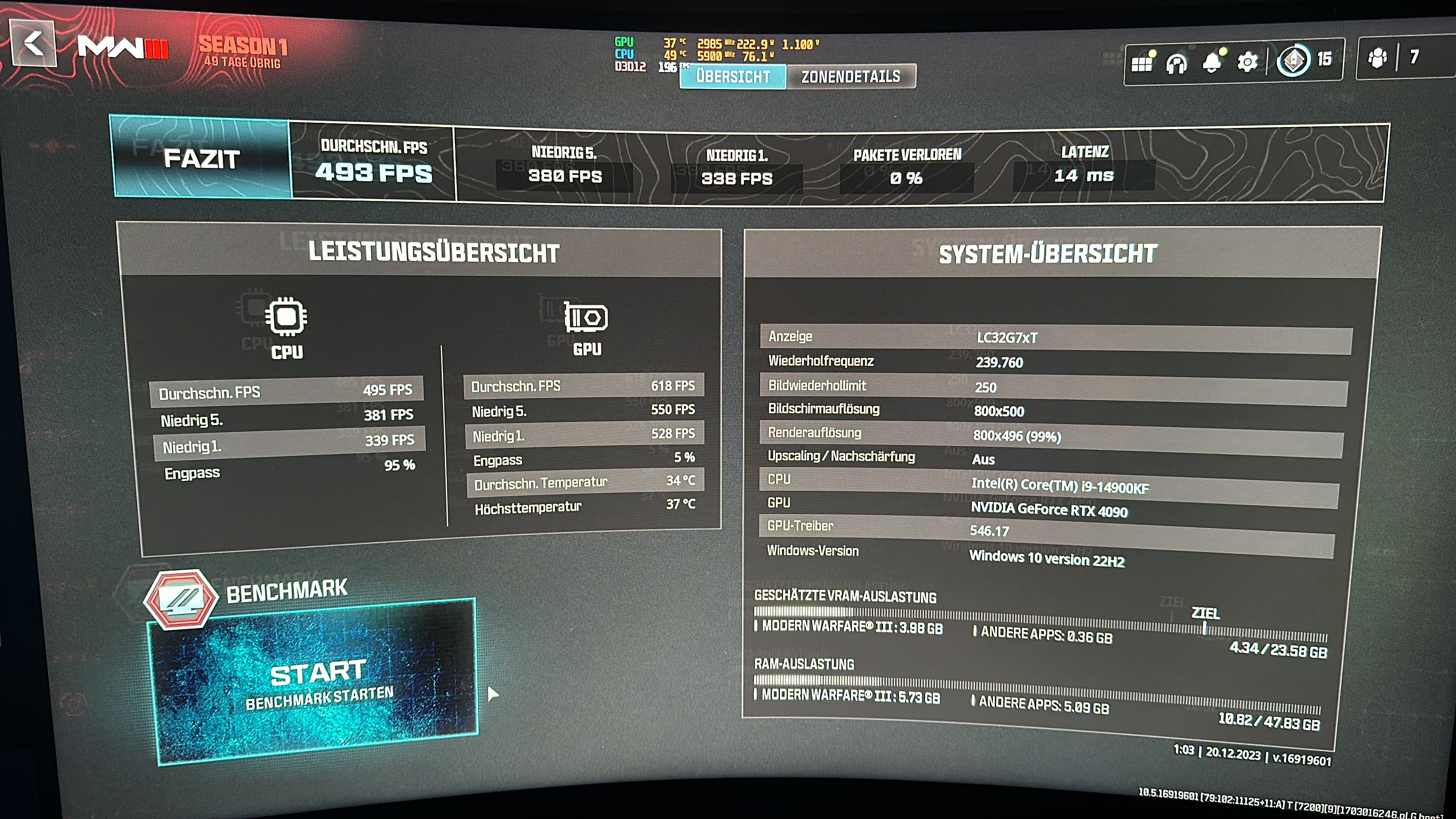

Meine Erfahrung mit Division2 sagt ....es der Endgegner für jegliche OC Versuche. Da kann ich 24h Tests laufen lassen, nix ist so zickig wie dieses Spiel. Aber das ist nur meine Erfahrung. :bigok:

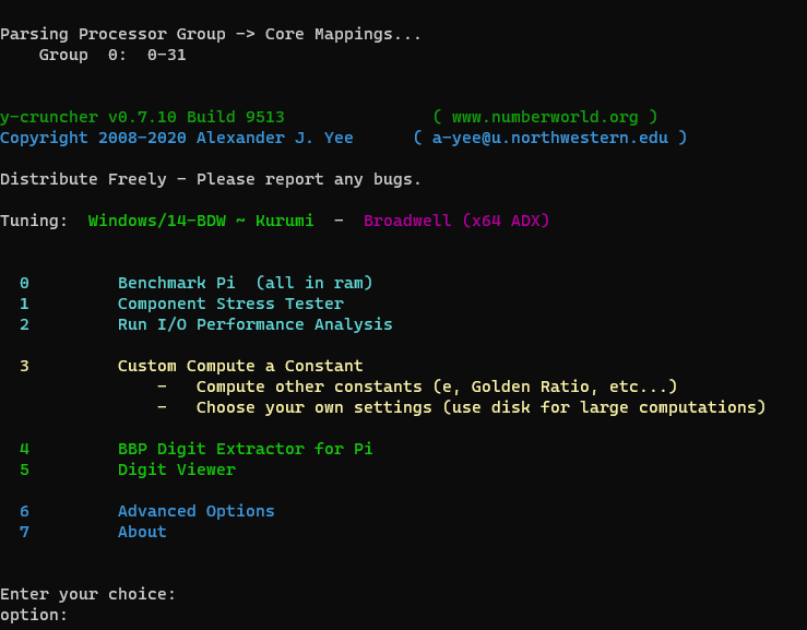

Ist das gemeint ?
Das Spiel läuft auf einer sehr unstabilen DX12 engine.
Eine ohne Fehlerkorrektur. Weswegen es wegen jeglichem Blödsinn crashen kann.
Seit release war es schwierig es zu spielen, aufgrund mehrerer Problemen.
Map datengröße zu groß, beim Szenenwechsel und Shaderpurge ~ hardcrash . Usw :)
Brauchte viele Treiber updates bis es Spielbar wurde.
Ansich nicht schlecht der Titel. Macht spaß in der Gruppe.
Die gegner sind etwas "Bullet-Sponges" , aber Ansich recht solide als nachfolger.
Der Benchmark ist nicht schlecht, aber nichts dass ich als CPU/MEM benchmark sehen würde.
Spiele sind einfach keine analytischen Benchmarks.

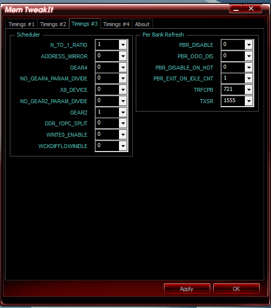

Leider sehe ich keinerlei Timings.

Ich brauche erst mal alle deine Timings, oder gleich die Bios config (txt)
Bevor man hier weitermacht.

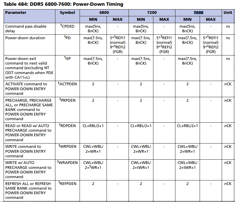

Ich wollte von dir dass du mir minimum VDDQ_CPU auslotest.
Mit VDDQ Training off.
Auf niedrigem clock. *
Und ebenso versuchst auf 8000MT/s bzw 7800 ohne VDDQ anzurühren hochzuskallieren mit MC.
7800 gehe aber worauf den nun ?
* Ob es jetzt 7600 oder 7800 sind, ist nicht so wichtig, solange du deine Powerdown timings skalierst.
Und genau weswegen ich nochmal darüber schauen möchte.

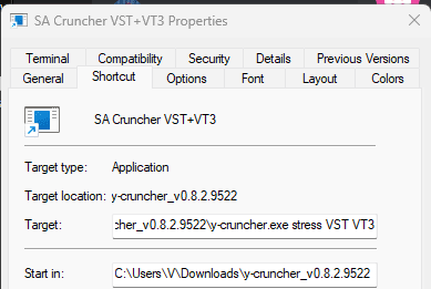

okay thx , ich stecke da bei Weitem nicht so drin. Welche options gibt man da nochmal ein bitte? Lieber wäre mir ein Run ohne avx

Key 1, enter, 8 enter, 15 enter, 17 enter, 0 enter (start)
Man kann eventuel N63 mit einschließen, aber es müssen VST + VT3 laufen , nacheinander
Diese sind bei der CPU sensible und erzwingen eine wipe-filling-wipe situation.
Die Ryzen's können das eher ab und reagieren damit nicht sehr.
^ Shortcut

Übrigens
Anscheinend hat es ASUS & Gigabyte falsch
CKE & CPDED sind 5ns, nicht 6 oder 10ns
XP ist 7.5 ~ nicht 5ns.

Update: @Veii
habe jetzt heute morgen VST/VT3 mit TX 1.22, SA 1.23, VDD/VDDQ (MEM) 1.4 und MC=Auto=1.385 laufen lassen. Das ganze auf dem XMP I Profil des Dominator RAM, dabei den Takt aber auf 7600 reduziert.
Hier mal noch eine Verständnisfrage: müsste ich dann nicht auch VDD/VDDQ_Mem entsprechend reduzieren, oder ist das hierfür egal?
Da ich gestern wohl etwas zu ungeduldig war, hatte ich bei TX=1.23 aufgehört. Starte jetzt mal noch y-cruncher mit TX 1.21

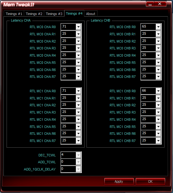

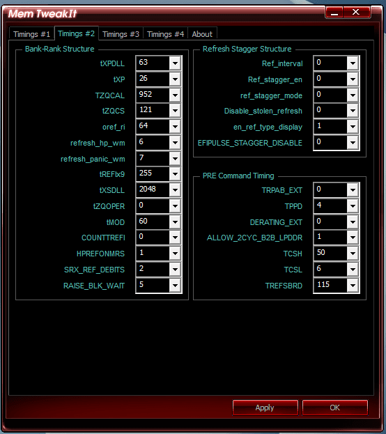

Ansonsten hier schon mal die Daten für den Run mit TX=1.22
Update 2: Minimum VDDQ_CPU scheint 1.15v zu sein. Darunter gab es dann einen reboot nach ca. 45 min. Hoffe ich hatte das alles richtig verstanden.
Hatte bei den letzten Tests mal eine realistischere VDD/VDDQ_mem Voltage von 1.35v für 7600 verwendet.
  • BIOS 0080 7600 TX1.22_setting.txt
