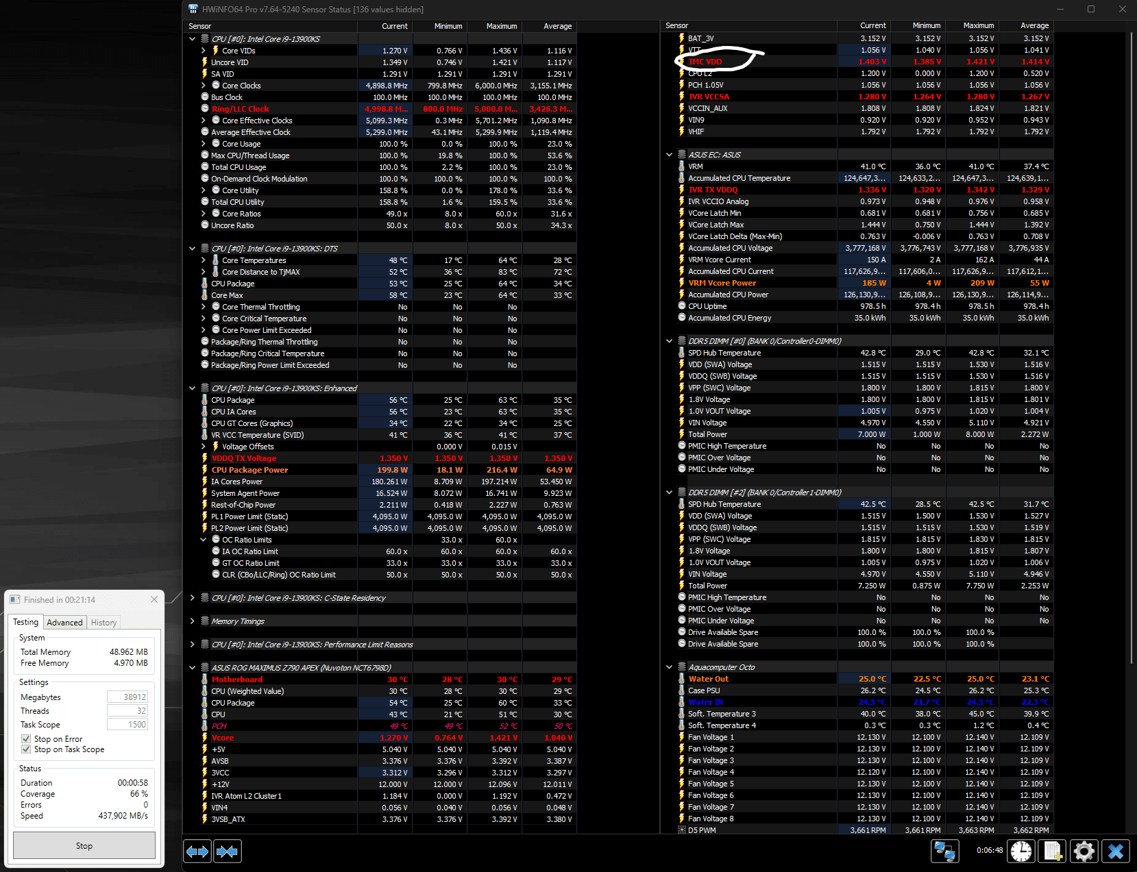

Bei Karha hab ich mal bei 400 dann bei 1000% ein Error. Beim Spielen auch freeze und rebot. also stimmt was nicht. Sa gehoben auf 1.35 fixier, beide vdim auf 1.435.
Was könnte ich noch machen? Fastboot OFF, MHC Check ON. Gibts noch welche Spannung die man erheben kann?
SA eher weniger versuchen aber vermutlich Board am Limit bei 7600.
RAM Spannung auf 1,45v oder minimal drüber. Muss freigeschaltet/umgestellt werden damit über 1,435v gehen.
VDDQ TX wäre auch noch eine Möglichkeit. 1,3-1,38v
noch das XMP Profil geladen oder schon was geändert ? IMC VDD wo steht der denn bitte unter Last? Bei 7600 und den KF auf 5,5;4,3;4,5 Cache unter Last würde ich auch SA unter 1,3 probieren.
Hab beides versucht. Xmp und manuell. Aber xmp ladet ja nur die timings und vdim? Andere Werte fügt es ja nicht ein oder? Da kann ich direkt manuell eintragen?
Imc vdd muss ich heute Abend prüfen. Cpu alles stock ja.
Wenn das nus so wäre, würde der pc nie hochfahren - SA Spannungen werden auch angepasst.
ja aber es steht ja alles auf Auto. Also ich habe es verglichen. XMP geladen und alle Spannungen angeschaut. Es füllt tatsächlich nur Vdim etwas rein, plus die Timings und Frequenz. Also gehe ich davon aus, dass ich das manuell auch einstellen kann um den gleichen Effekt zu erzielen.
...das Board regelt dann, unter Anderem, die SA Spannung wenn auf Auto und ein XMP Profil geladen wurde. Im XMP ist eine SA auch nicht hinterlegt. Das wäre ja Fatal.
