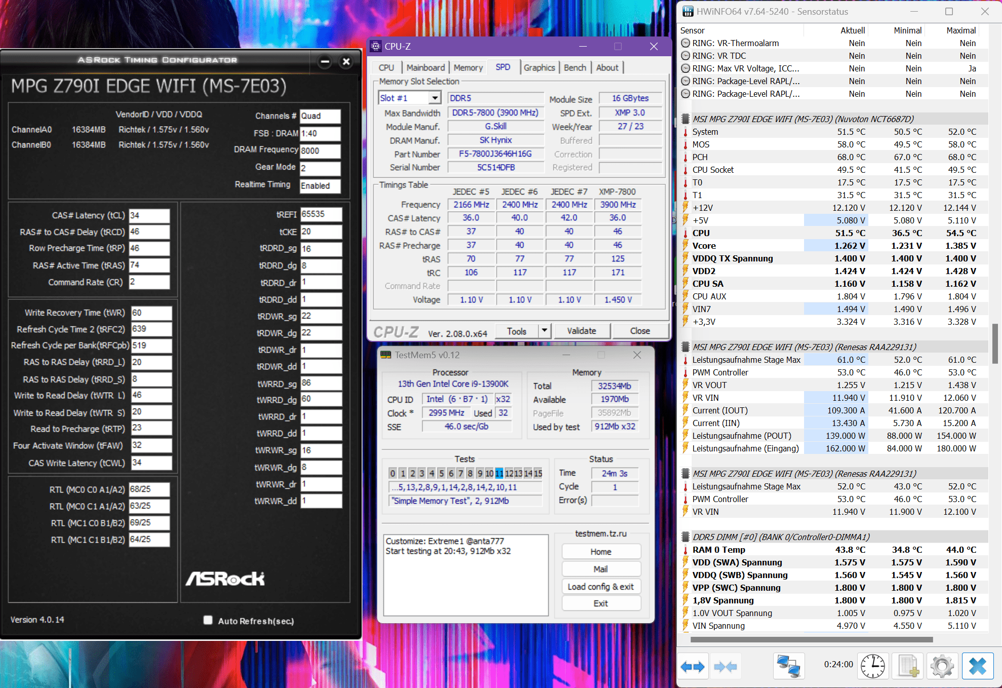

nice schaut doch schon mal gut aus , ich würde aber mit 2 tools testen. testmem hat zb bei mir oft gesagt ist stable und dann hab ich karhu noch angeschmissen und direkt bei 400% error.
tWR und tRFC/tRFC2 solltest du noch deutlich drücken können - temperaturen sehen auch recht gut aus - schon mal tREFI 131071->262143 versucht ? (das senkt die latenzen extrem)
so nun da ich auslesen kann, was könnte ihr mir empfehlen? Jetzt ist xmp1 geladen. 1th timings, rest alles auf auto.
du musst halt komplett von 0 anfangen -> schau ob 7800mhz möglich sind , schau wie niedrig du die maintimings bekommst
da gibts kein "stell einfach dies und das ein" ...
wie sehen denn die spannungen und temperaturen unter last aus ?

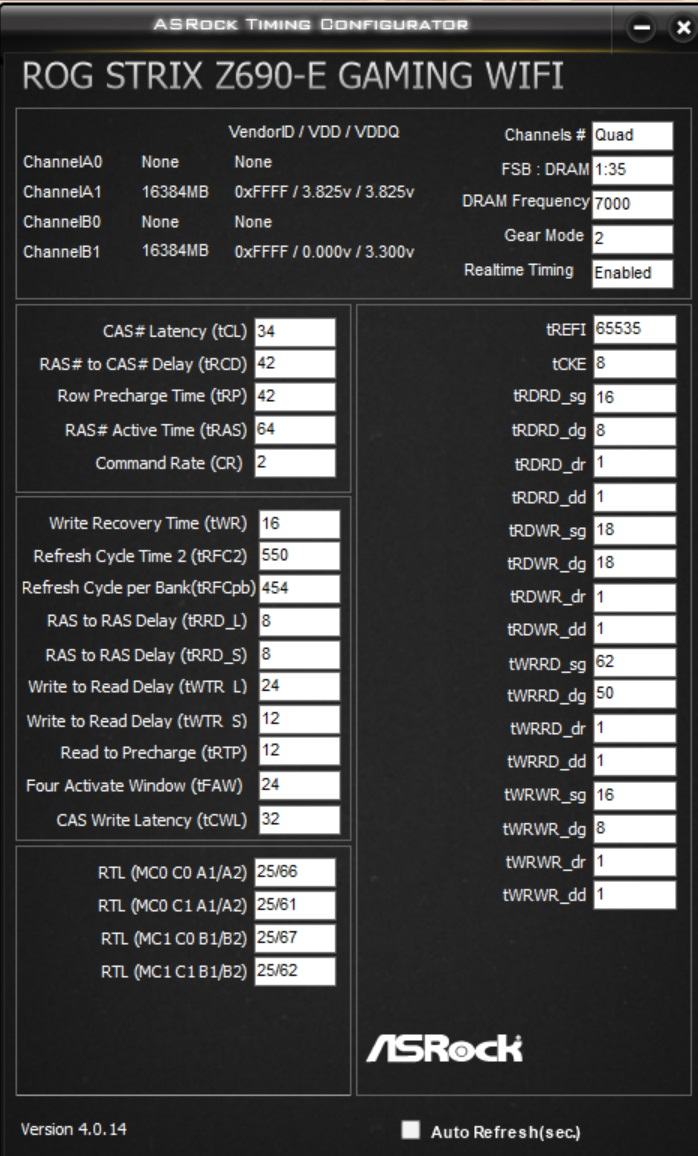

Das sind bisher meine werte für meine Teamgroup 7200 CL34 gibt es da evtl noch "Verbesserungen" VDD/VDDQ 1,42

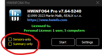

wo finde ich die im hwinfo ? habe nicht die Pro Version.
nimm mal beide Kreuze beim Start raus. fuck da stand ja mein Name :fresse: - Moment

Ich habe oben mal meine Timings gepostet vlt hast du ja noch ein paar vorschläge was man verbessern kann sind A-DIE Skhynix
Aber nicht vergessen es ist noch z690 und ein 12900k SP83 🤣

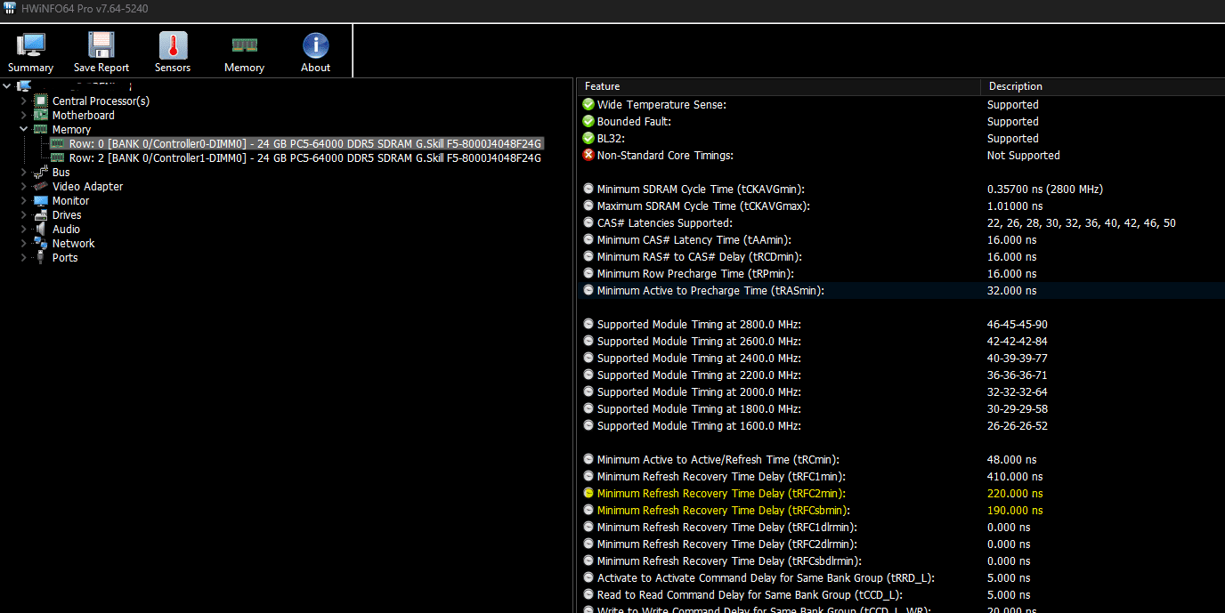

sind wie bei dir. 220 ns und 190 ns. wieso ?
Ich habe mir mal was dazu bei ovc.net angelesen . So wie ich das da verstanden habe kann man darüber und dem gewünschten RAM Takt die im Bios einzustellenden minimum trfc2/pb clock cycles ausrechnen bzw. 80% davon können immer noch klappen. Moment ich öffne excel
Versuche bei trfc2 704 und 624 bei trfcpb einzutragen ; trefi erstmal 65535 würde ich sagen. Wieviel VDD/Q hast du drauf im Moment ?
Das ist schon extreme was man da holen kann hätte ich jetzt so nicht gedacht aber bin mal gespannt was du zu meinen timings sagst
mach mal mit ASRock Timing Configurator , da sieht man das übersichtlicher , ich bin beim ram oc aber auch kein pro - hab mir das alles allein beigebracht.
Hier ist noch die ganze Litanei bzgl trfc2/pb ausm ovc.net , habe nur vergessen von wem ich´s da geklaut habe. Wollte ihm noch ein Bier schicken, naja egal -wäre eh schal geworden.
tRFC is the delay from when a refresh starts (triggered by tREFI) to when it finishes for any bank group.
tRFC2 is as above but when your DIMMs are >80C, it normally sets tRFC and in general is never used.
tRFCpb is the delay from when a refresh starts to when it finishes for a single bank group. It enables other bank groups to be used for other operations while one refreshes. I'm not sure why this can be lower than tRFC but speculate that because tRFCpb is opportunistic it triggers refreshes more frequently than tREFI stipulates and thus requires less time to get the voltage of a cell backup to its nominal value?
Each die varies with manufacturer recommended refresh delays and tend to scale (less time spent refreshing) with higher PMIC VDD (SWA) voltage but a higher voltage will increase heat and make refreshing less frequently not as viable. You can read the the minimum delay they suggest in nanoseconds (ns) from HWInfo64 (Memory->Row 0). For my 2x24GB kit it is as follows:
Minimum Refresh Recovery Time Delay (tRFC2min): 220.000 ns
Minimum Refresh Recovery Time Delay (tRFCsbmin): 190.000 ns
The ratio you've seen are these values 220ns/190ns =~ 1.1579 for 2x24GB M-Dies and 160ns/130ns =~ 1.2307 for 2x16GB A-Dies.
You can then use these values in HWinfo64 once you calculate how long a clock tick takes in ns for a given ram speed. E.g. @ 8000MT/s we have a speed of 4000Mhz (as DDR5 = DUAL Data Rate 5), so :
8000MT/s = 4000Mhz = 4000000000Hz
thus:
ns per clock cycle = (1/4000000000hz)*1000000000 = 0.25ns (where 1000000000 is the number of ns in a second)
Once you know how long each clock cycle is in ns you can use this value with the refresh delays given in HWInfo64:
tRFC2min = 220ns / 0.25ns = 880 clock cycles
tRFCsbmin = 190ns / 0.25ns = 760 clock cycles
Depending on the silicon lottery, you might be able to reduce these refresh delays by 20%-30% with out errors (most timings are conservative due to silicon quality and binning), so for example if you want to test 80% of manufacturer recommended refresh delay at 8000MT/s:
tRFC2min = (220ns * (80%/100) ) / 0.25ns = 704 clock cycles
tRFCsbmin = (190ns * (80%/100) ) / 0.25ns = 608 clock cycles
I use a spreadsheet to calculate these values quickly. So for my DR 2x32GB kit I have these XMP defaults scaled with speed:RDRDdr/dd=BL/2+RPRE+4 (min13)

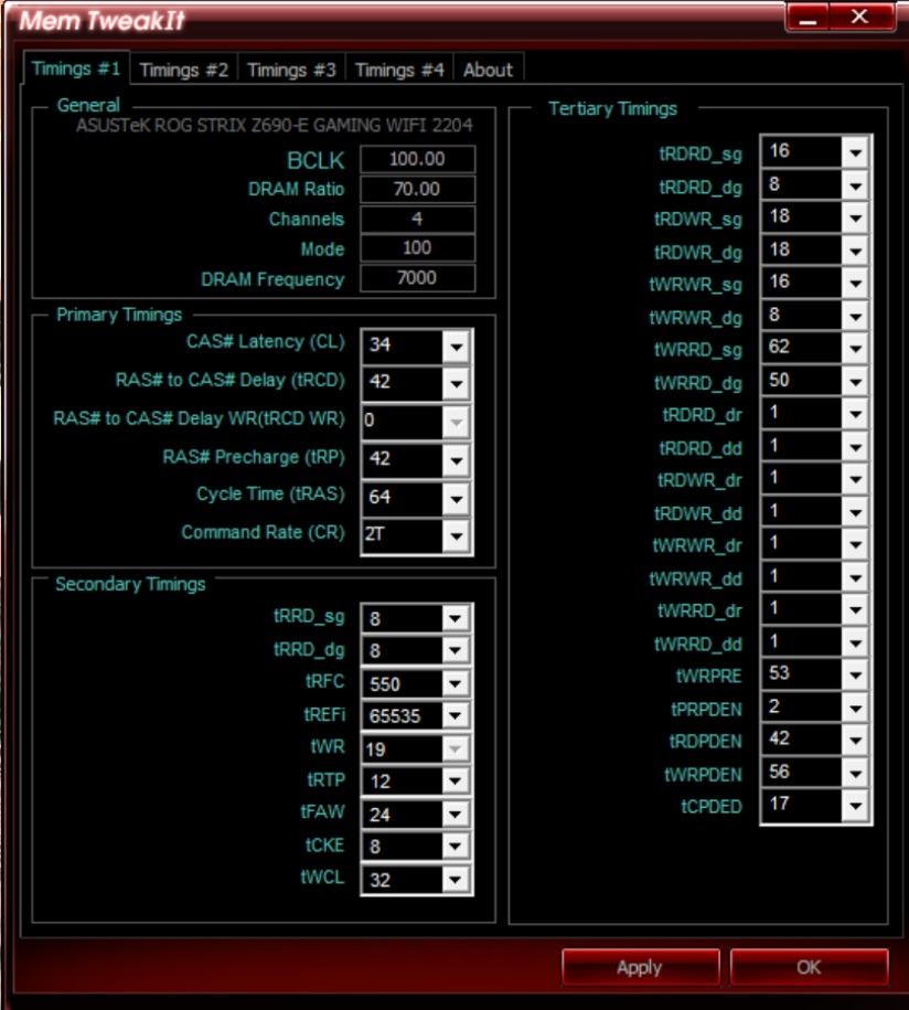

Also ich habe jetzt alles probiert von 131k zu 262k mit 500tRFC (niedrieger bootet er nicht) und TWR 8 alles ist langsamer in 1%low gute 8-10FPS mache ich wieder meine tWR Auto und 550 und 65k habe ich auf einen schlag 10FPS mehr und auch mehrfach wiederholt
Sau komisch das scheint wohl der Sweetspot bei mir zu sein
