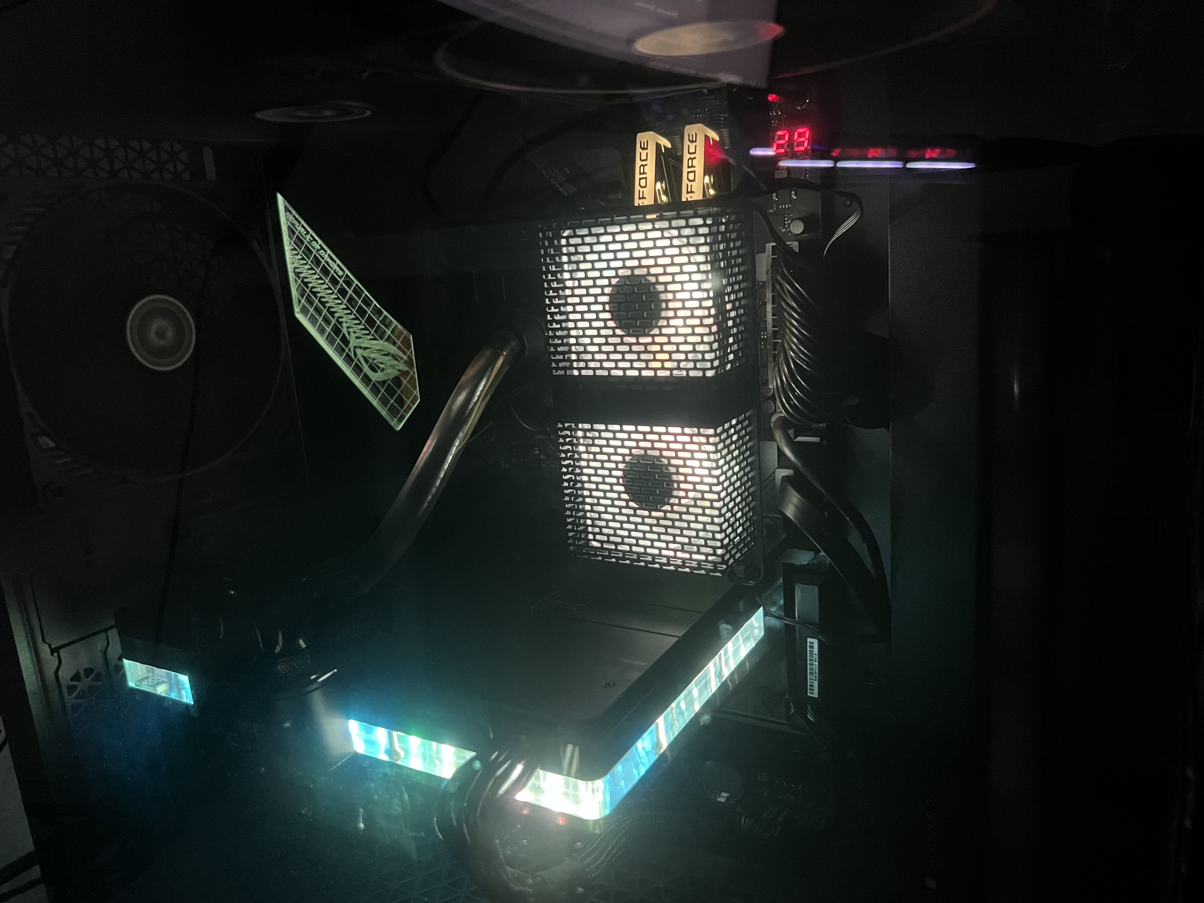

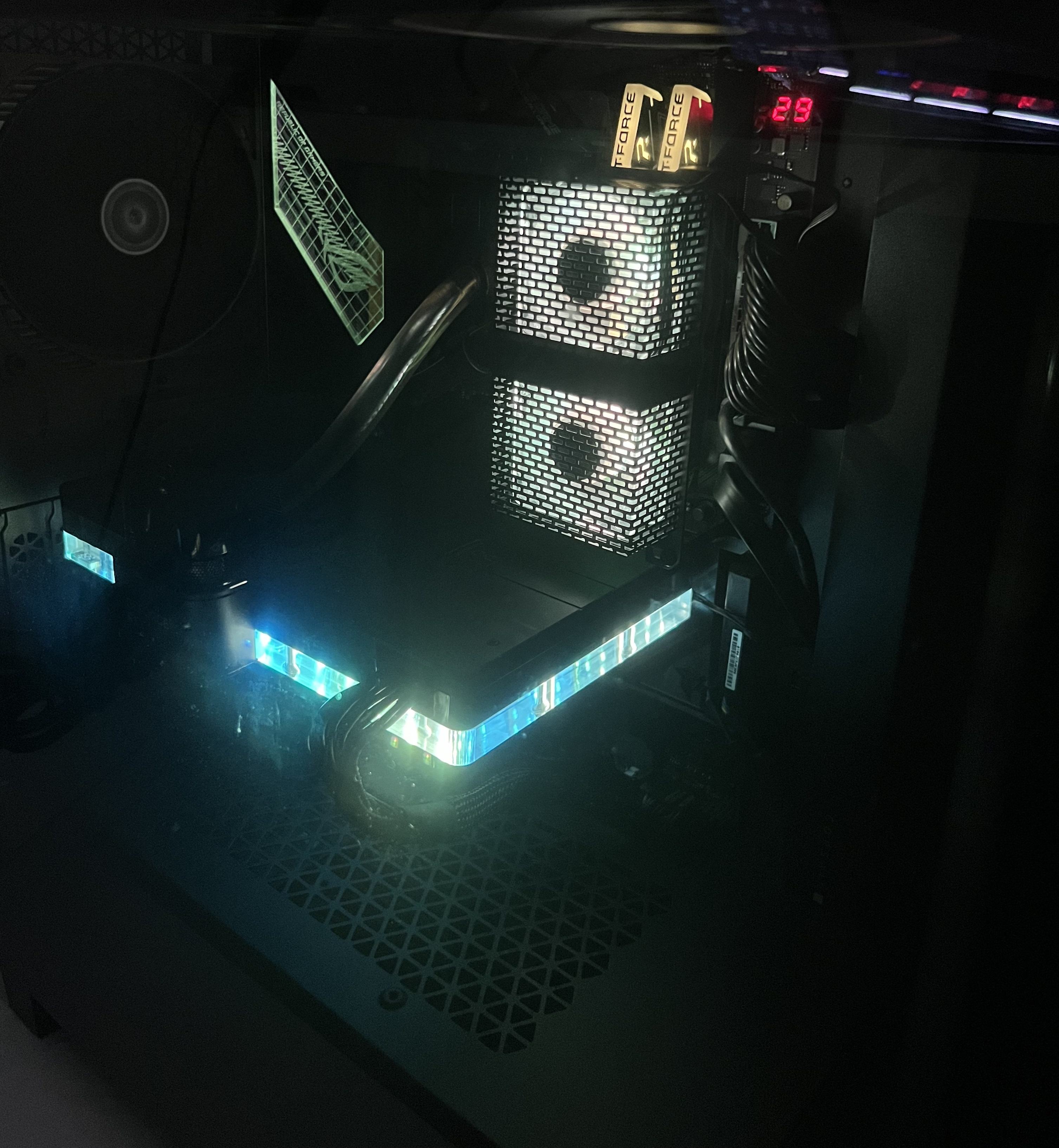

Mein Jonsbo NF-1 Ram kühler kam heute an und ich muss sagen das teil ist echt genial für 16,53€
Idle ohne Kühler: 33,8°C
Idle mit Kühler: 30,0°C
AIDA64 RAM Stresstest ohne kühler: 59,5°C
AIDA64 RAM Stresstest mit Kühler: 46,8°C
TestMem5 Extreme1 anta777 ohne kühler: 62,0°C
TestMem5 Extreme1 anta777 mit Kühler: 50,0°C
Die Lüfter laufen auf 65% und sind unhörbar mit 2600 U/min gegnüber meinen Artic P14 laufen mit 800 U/min +-10U/min
Kleinen Nachteil gibt es wenn die Lüfter auf 100% laufen merkt man das sich die Vibrationen leicht auf das Gehäuse übertragen weil die Befestigung nicht entkoppelt ist aber das könnte man sicherlich lösen in dem man einfach einen kleinen Gummi O-ring oder eine Kunststoff Unterlegscheibe zwischen den Stehbolzen und der Befestigungsschraube legt für mich aber nicht wichtig da ich die Lüfter fest auf 65% laufen lasse
Ob es jetzt was bringt andere 50mm Lüfter zu verbauen bzw ob die dann auch besser wären ist schwer zusagen aber dafür das es eher nur kleine Billig Lüfter sind ist das echt nicht schlecht und vor allem keiner der Lüfter hat Schleifgeräusche bzw Lagergeräusche was mich auch total überrascht und Optisch für mich die beste Lösung als wenn man so einen Stino 120mm Lüfter über die Rams hängt

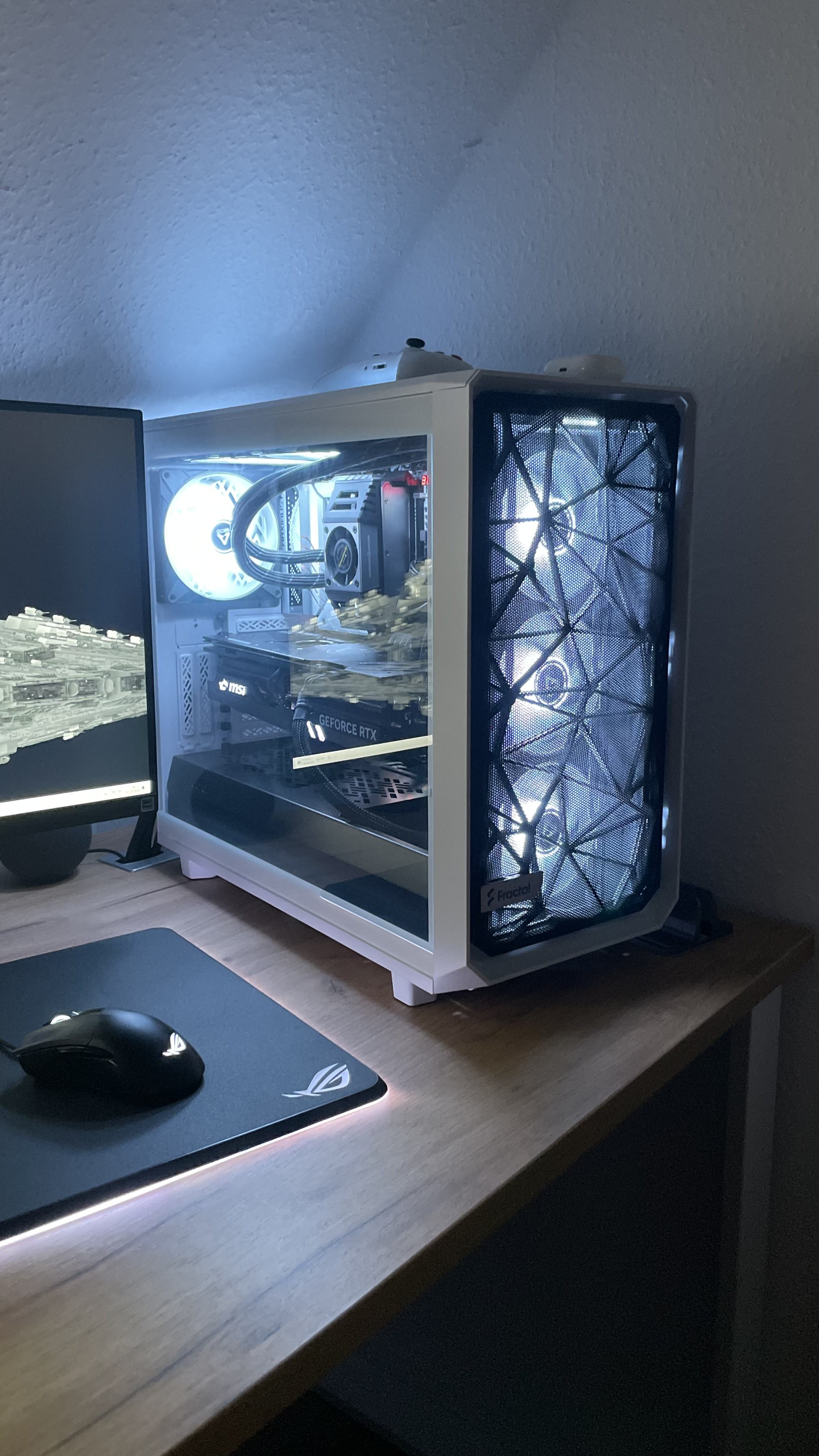

Hast du mal ein Bild vom verbauten Zustand?
Kann mir gerade nicht vorstellen, wie das Teil verbaut wird.
Werte sind aber gut. 👍🏻
Naklar kein problem :) Auf dem Bild sieht es so aus als ob es weiß leuchtet dabei läuft das RGB nur durch und habe durch zufall genau bei der selben Farbe ein Foto gemacht :ROFLMAO:
Ich persönlich hätte den kühler noch 2-2,5cm höher gesetzt aber Jonsbo wird sich was dabei gedacht haben vermute ich mal 🙈
Zwecks verbauen die obere Rechte Mainboardschraube und die Mittlere rechte Mainboardschraube werden rausgeschraubt dann die stehbolzen von Jonsbo draufgeschraubt dann kommt der kühler oben drauf und wird mit 2 schrauben fest gemacht und schon ist man fertig dauert keine 2min
Anhang anzeigen 929477 Anhang anzeigen 929478
Sieht gut aus - ähnlich wie bei mir den Corsair Lüfter.. Wäre auch eine gute Alternative, da der Corsair nur noch schwer zu bekommen ist..
Macht der sein eigenes RGB oder kann man auch ansteuern, wenn nicht könnte man ja die Lüfter tauschen gegen ansteuerbare, falls es überhaupt welche gibt in der Größe..?!🤔
Ich kann die lüfter bzw das RGB ganz normal über die Asus Software steuern via Aura Sync und andere lüfter gibt es nicht mit RGB habe schon geschaut :ROFLMAO: die scheinen nur für Jonsbo angefertigt zu werden in China

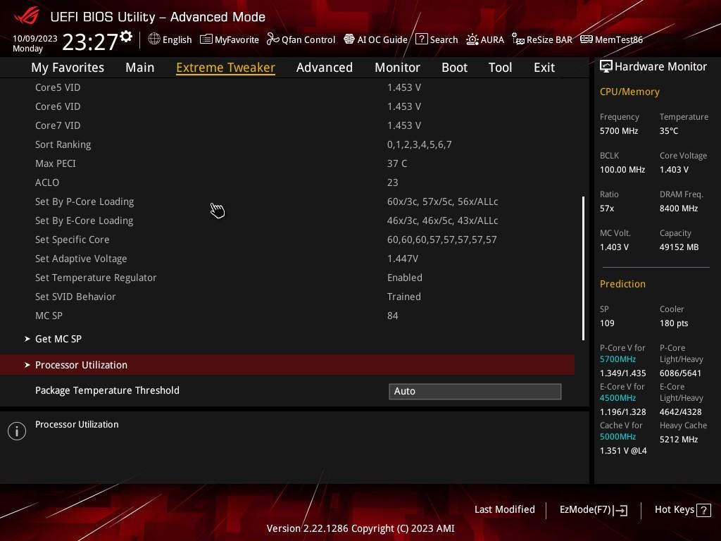

Salve, mit Bios 1501 kann man zufrieden sein imho. Die 0066 kommt bei mir nie wieder drauf....hier mal MC SP vergleich 82->84 , allerdings weiß ich nicht mehr welches ältere Bios es war, der alte screen war vom 18.06.23 -damals auch noch mit all E-core auf 44 statt 45.
Edith: Ebenso weiß ich nicht ob es für den MC Sp einen Unterschied macht ob man 8200 RAM oder 8400 eingestellt hat. Trainiert habe ich den "neuen" SP erst vor ein paar Tagen, da waren die 8400 schon gesetzt. Ob es einen Unterschied macht? Keine Ahnung....

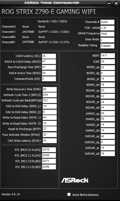

Jungs, brauch kurz eure Hilfe.
Memtweak installiert, neues System.
Fehlermeldung:
Error during Driver initialization
Was könnte das sein? Win Updates alle gemacht. MB treiber alle installiert.
Asrock timing config dasselbe -> Acces Violation at adress 00403652 in Module "AsrTC.exe" Read of Adress 00000018

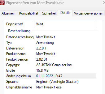

Realtime Memory Timing im Bios auf enabled und die "richtigen" Memtweak und ASRTC Versionen nehmen.
Edith: Und eventuell "nicht signierte Treiberinstallation" unter WIN zu lassen......
welche Versionen sind aktuell und wo kann man die beziehen? V. 202?
edit: Realtime Memory ist auf enabeld bereits. Error trotzdem da.

so nun da ich auslesen kann, was könnte ihr mir empfehlen? Jetzt ist xmp1 geladen. 1th timings, rest alles auf auto.
