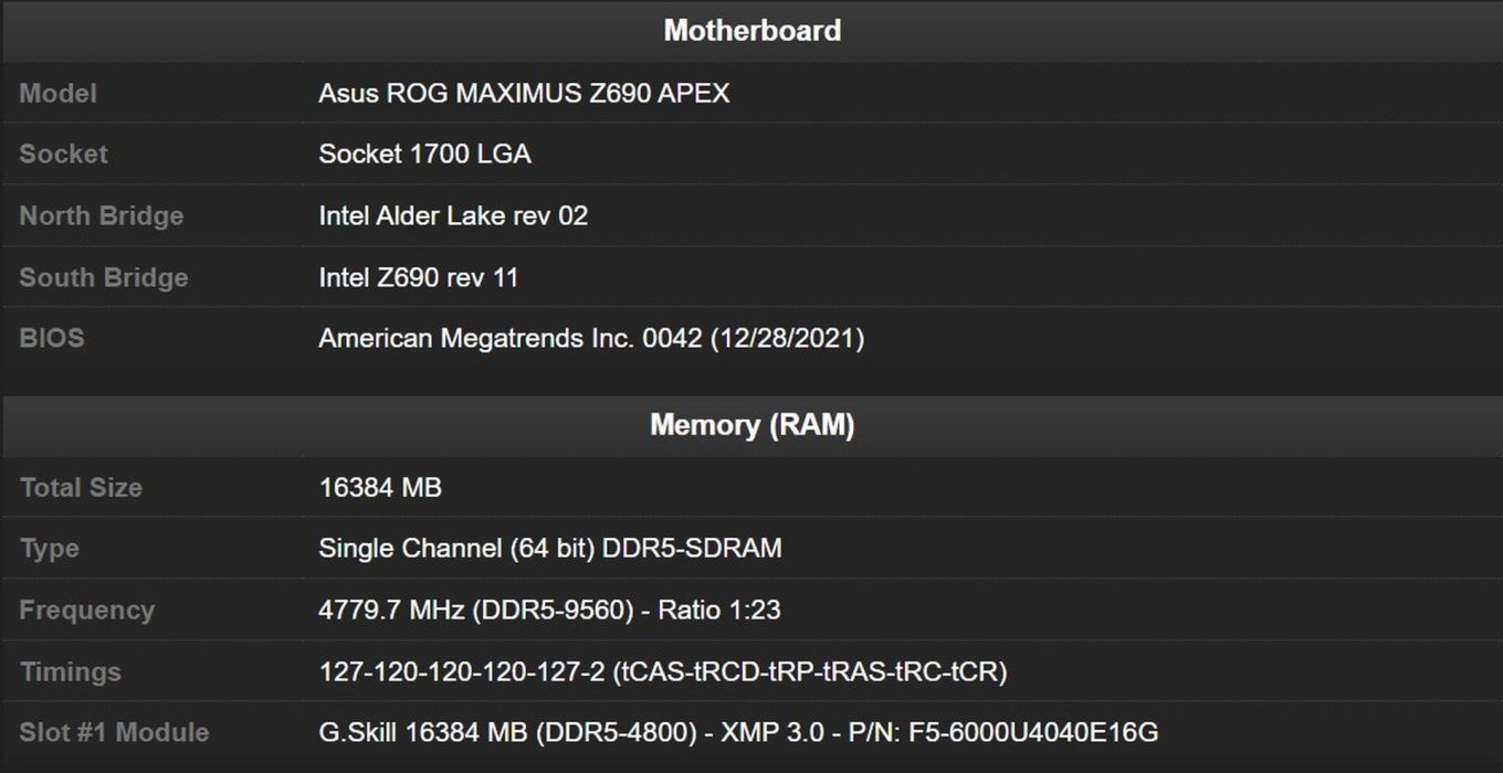

Kann es sein das die Asus Boards einen Konstruktions- oder Produktionsfehler haben? Man hört ja das beim Apex der linke Steckplatz schlechter geht, hab das
jetzt mal mit meinem Extreme nachgestellt. Mit zwei Sticks G.Skill 6000Mhz CL40 (ein Kit 2x16GB) bekomme ich mit hängen und würgen 6000Mhz ans laufen, 5600Mhz sind kein Problem, alles drüber egal mit welchen Spannungen bzw. Spannungskombinationen unmachbar. Dann habe ich im Bios den rechten Stick ausgeschalten, selbes Spiel, nichts über 6000Mhz. Stelle ich den linken Stick aus kann ich ohne weiteres 6800Mhz booten und 6600Mhz läuft ohne irgendetwas an der Spannung zu ändern absolut stabil! Könnte das jemand mit einem Extreme nachstellen bzw. bestätigen?

Naja ist schon sehr auffällig das es rechts ohne weiteres 6600 läuft und links bei 6000 schon anfängt zu mukken. Da läuft es bei so einigen auf einem günstigen Board besser, zumal ja mit 6400+ geworben wird und wenn dies nachweislich nicht am Ram liegt sondern am Board welches schweine teuer war finde ich das nicht in Ordnung. Ich werde bei Gelegenheit mal die Riegel untereinander tauschen um zu sehen ob der (Fehler) wandert, ist aber nicht so einfach weil genau vor dem Ram eine Hardtube verläuft und das heißt Wasser ablassen, deshalb würde ich gerne von anderen die auch Probleme haben wissen ob es reproduzierbar ist.
@the_patchelor hast du mal bei deinem Apex probiert wie weit sich jeder Riegel im jeweiligen Slot takten lässt?

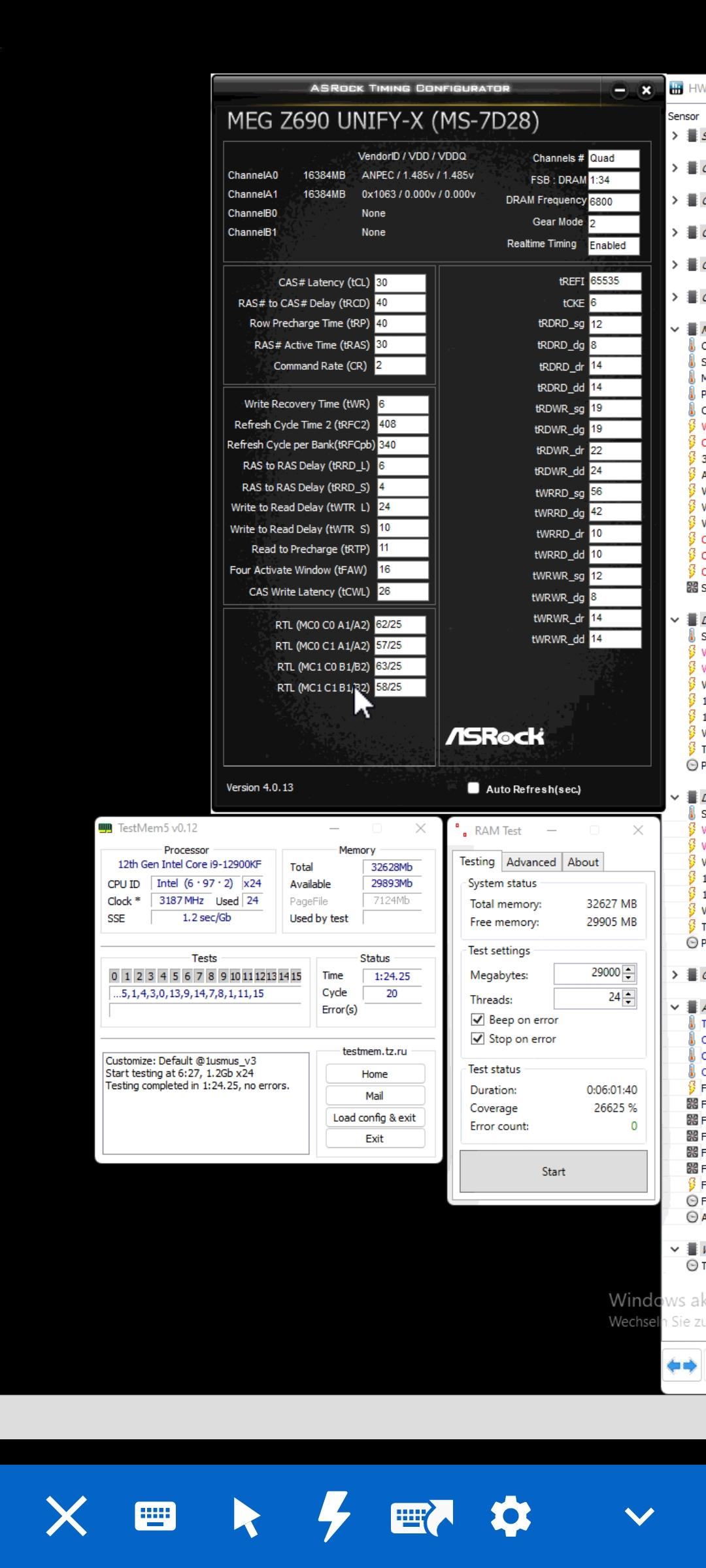

Mal ein Ausschnitt aus meiner Messreihe:
6200:
32-38-38-76 @ 1.42V / SA 1.265 --- crash bei 700%
32-38-38-76 @ 1.42V / SA 1.250 --- crash bei 900%
32-38-38-76 @ 1.42V / SA 1.200 --- crash bei 2224%
32-38-38-76 @ 1.42V / SA 1.150 --- crash bei 2445%
32-38-38-76 @ 1.42V / SA 1.100 --- 5400% (1,5h) stabil
Leider läuft das nicht immer so reproduzierbar...
32-37-37-64 @ 1.435 / SA 1.100 --- 7700% stabil (2h10)
32-37-37-56 @ 1.435 / SA 1.100 --- 3000% stabil (50 min)
32-37-37-54 @ 1.435 / SA 1.100 --- crash bei 4400%
32-37-37-56 @ 1.435 / SA 1.100 --- crash bei 1380%
32-37-37-58 @ 1.435 / SA 1.100 --- crash 490%
32-37-37-64 @ 1.435 / SA 1.100 --- crash 400%
-> Die 37-37 die im ersten Versuch 7700% problemlos liefen, waren wohl doch nicht stabil... ^^
SA hatte ich nur mit dem ASUS Hynix Preset etwas rumprobiert, das war aber auch mit 1.1v sehr schnell am crashen. Für XMP habe ich jetzt gerade einen langen Test mit 6000MHz statt 6200MHz und 1.1v SA laufen, sieht gut aus (3000% gerade), werde danach nochmal die 6200MHz mit dem SA probieren - vllt kann ich dann ja wirklich mal Anfang an den Timings was zu machen sollte das als Basis stabil sein.
