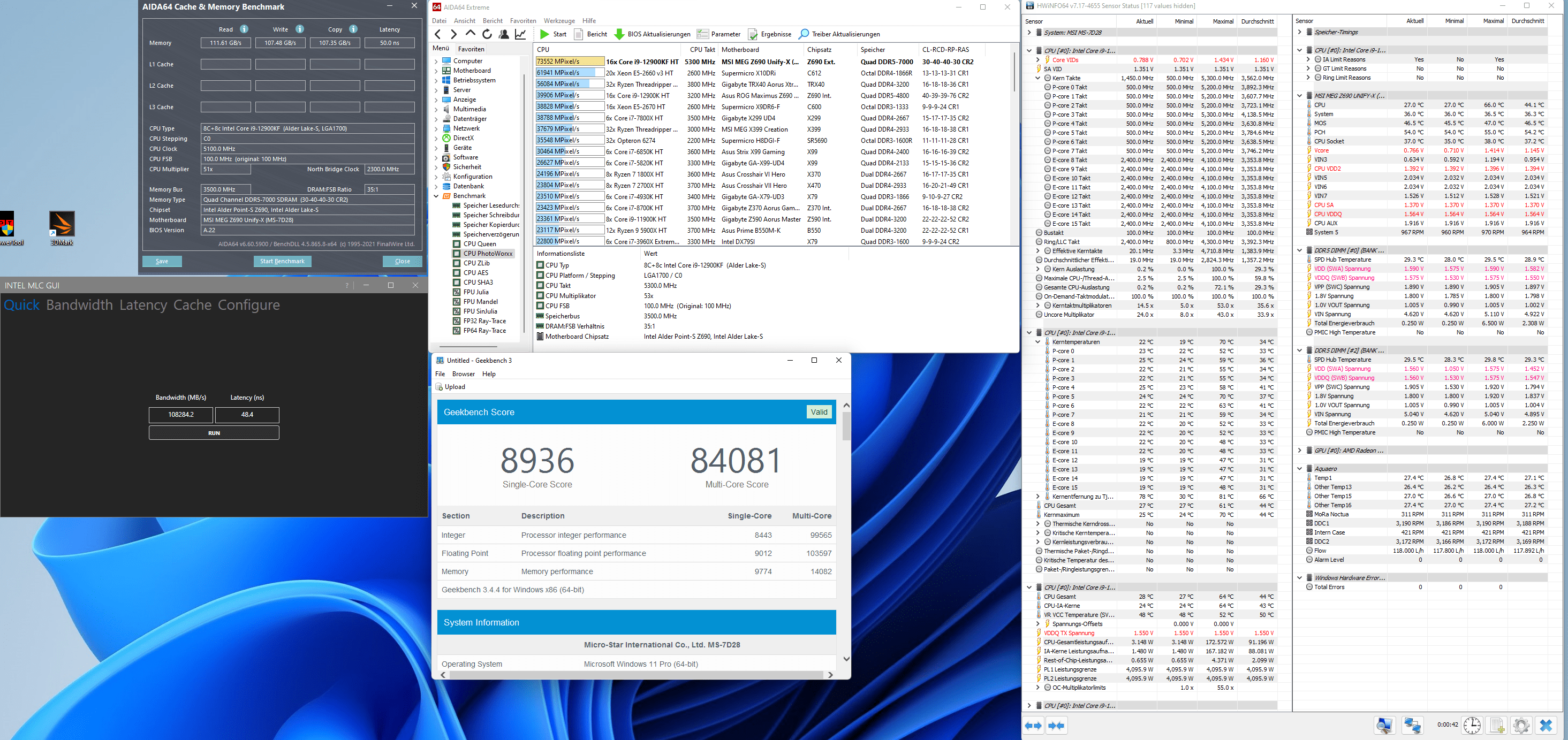

hab mal n aida durchlaufen lassen ganz normal xmp2 profil und cpu auf ai oc. hab das letztens schonmal gemacht da kamen schlechtere werte bei rum. ordentlich oder?

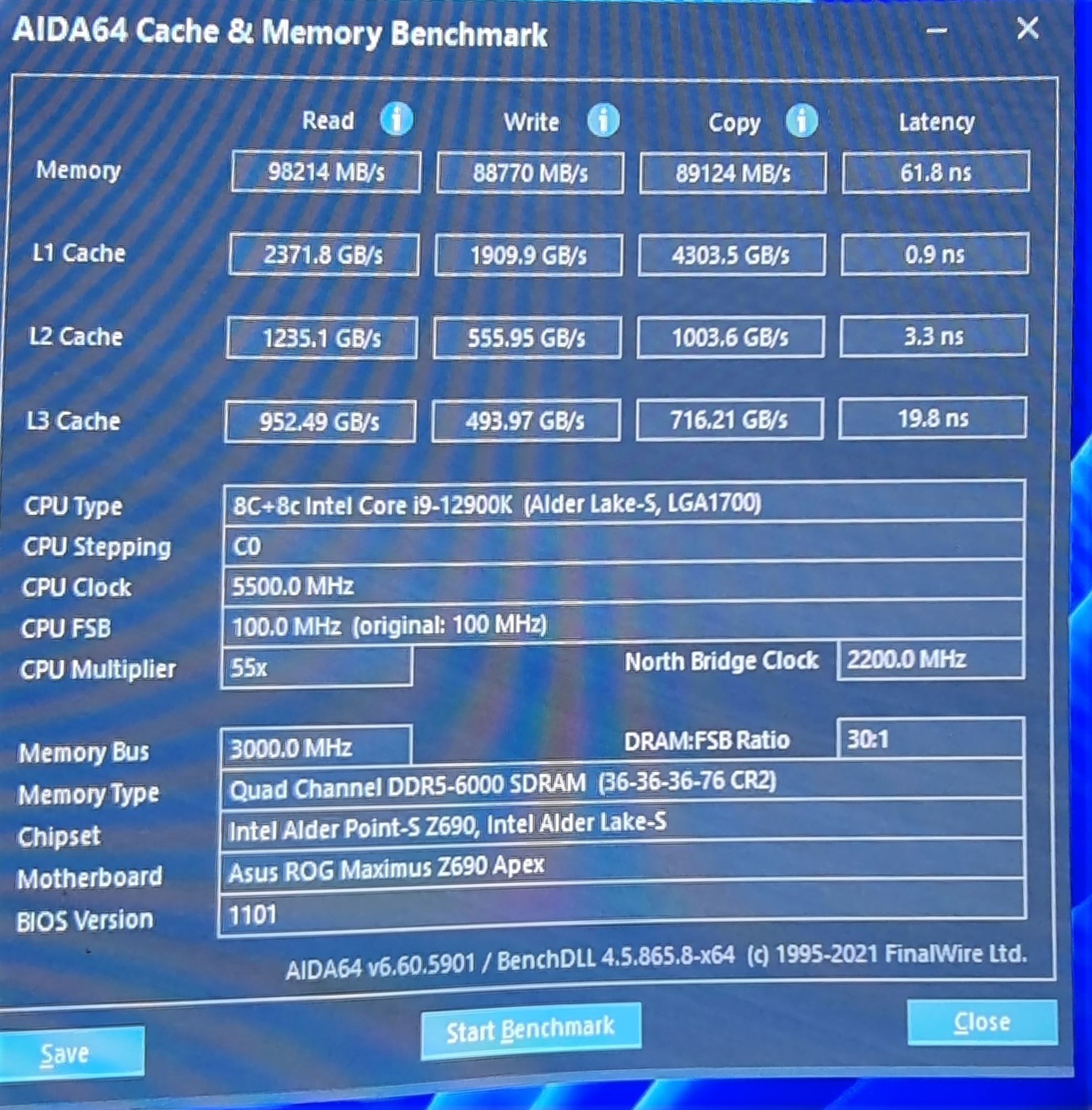

hab heute auch schonmal versucht auf 1T zu stellen, direkt freeze. versteh nich wie andere leute das immer einfach anmachen können und bei denen läufts. hatt ich seit ddr3 nicht mehr..

1T geht nur direkt am Anfang beim Einstellen der Timings. Mit höherem Takt und ausgeloteten Timings kommt bei mir auch kein Bild.

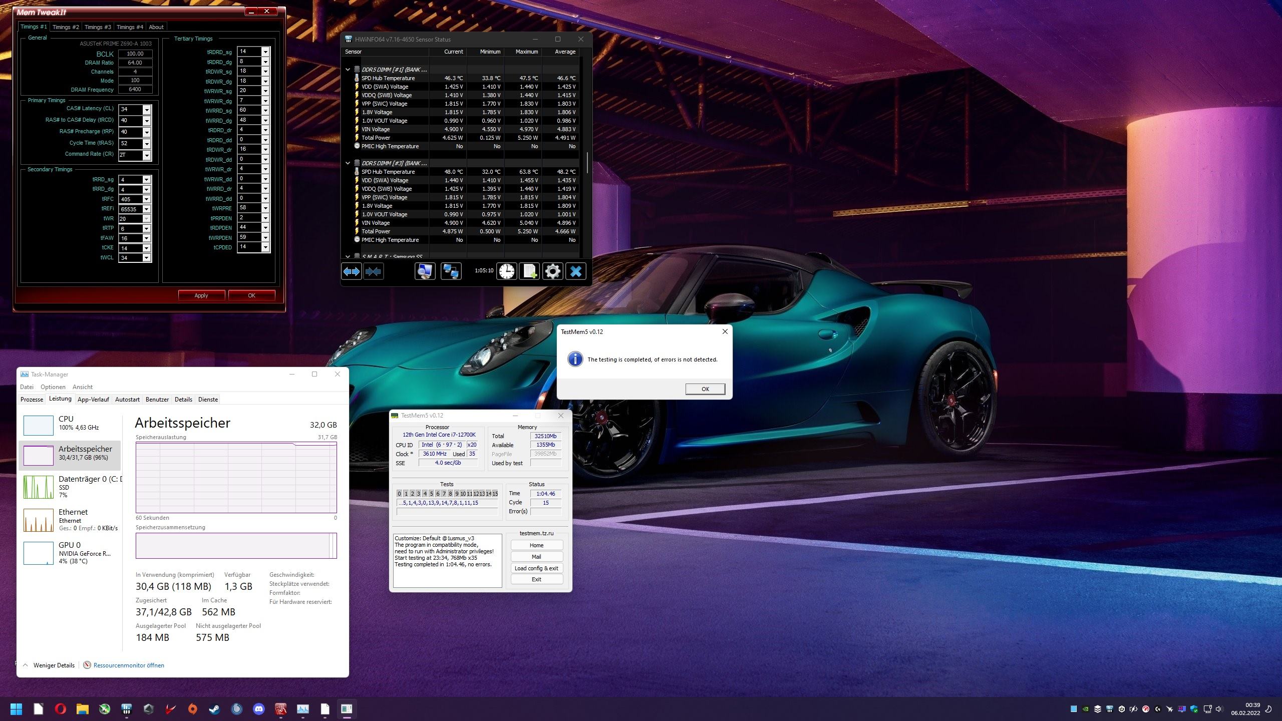

Einfach mal j4f
Spannung müssen anscheinend noch gut hoch da Richtung Stabilität zu kommen. 130% ist Feierabend. Wobei das auch noch alles Timings vom 6800er sind.

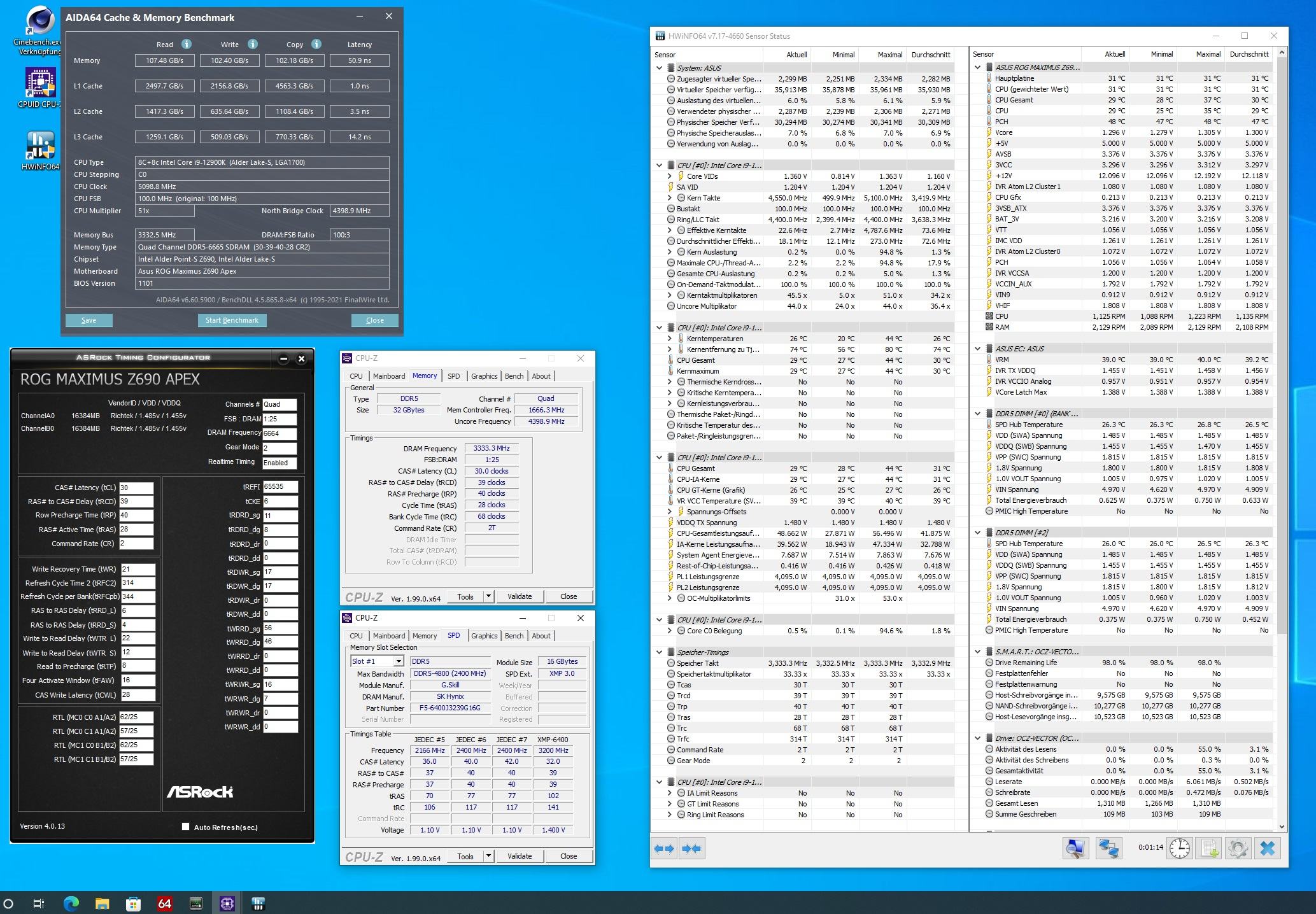

Custom. CPUs gibt es hier bessere, die ist aber ordentlich, ja (SP87). Ist halt die Frage ob das so stable ist mit dem RAM. Schreibe ja Kurztest, also nicht allzu viel drauf geben.
bin auch begeistert von den kingston ,ich staune das mein billig board damit so gut umgehen kann.

Humane Spannungen habe ich aufgeben. 1.57v vdd für 6933 c30 40 40 30 mit sehr strammen subs. Macht gerade seinen nächtlichen karhu Parcour und morgen dann eben tm5.
Ycruncher läuft auch 1a, also das sollte daily stable sein.

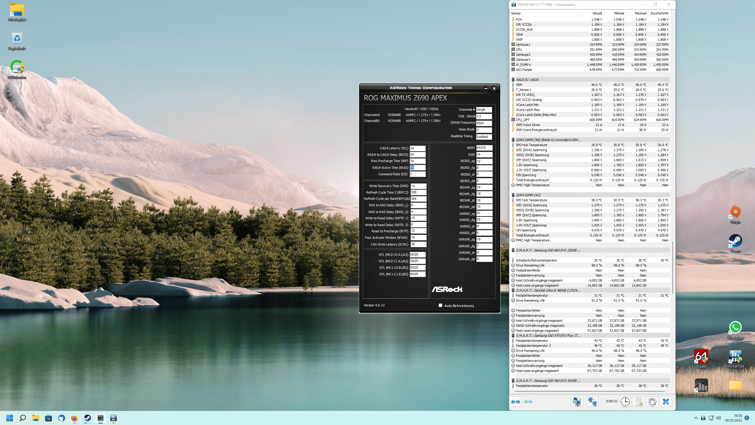

Moin!
Kurze Frage zu meinen 5600cl36 Gskill.
Hab eigentlich alles "ausgelotet". Es läuft soweit stabil. Fällt jemanden vlt. noch was ein
was ich an den Timings noch verbessern könnte? :unsure:
mfg moreno111

Moin!
mfg moreno111
timings so lassen gucken ob die frequenz nich höher will? temp und spannungen haben noch gut luft nach oben?
