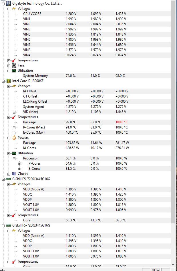

ich versuche aktuell (nicht meins, nutze selber AMD) ein Gigabyte Aourus Elite AX Z790 mit Intel 13900KF und G.Skill F5-7200J3445G16GX2-TZ5RS stabil zu bekommen, leider ohne Erfolg.
Nachdem wir das XMP Profil vom Ram geladen haben, startet der Rechner zwar, schmeißt aber in Prime innerhalb von einer Minuten Fehler. Alle anderen Einstellungen vom Board sind weiterhin auf Auto.
Spannung von Speicher hab ich schon mal von 1,4 auf 1,425 hochzogen aber ohne Erfolg. Ebenfalls habe ich DDR5 Auto Booster und Low Latency auf Disabled gesetzt, brachte aber auch nicht wirklich was.
Muss ich (ähnlich wie bei den Ryzen 7xxx) noch die Spannung vom Speichercontroller erhöhen oder an anderer Stelle ansetzen? Jemand eine andere Idee? Timings komplett von Hand setzen? Wenn ja welche Werte?
@ auto ist die SA wahrscheinlich zu hoch.
Poste doch mal einen Screenshot während prime läuft oder lief mit hwinfo mit allen nötigen Spannungen. Bitte kein Suchbild draus machen und unnötige Reiter in hwinfo zuklappen 😅.
Check auch definitiv mal deinen cpu boost takt nach laden des xmp. Nicht das die cpu zu hoch boostet.
Ich habe meine SA bei 7200 auf 1.123
Ka ob das jetzt besonders knapp ist.
Auto wären 1,250 oder so.

Hier der Screenshot von der instabilen Konfig, Prime innerhalb einer Minute ein Worker weg. Bios nur Optimized Defaults und XMP1 Profil geladen.
Jemand einen Hinweis / Tipp wo wir ansetzen können um es stabil zu bekommen?
das ist nicht nur optimized defaults , da ist irgendwas mit oc an - die stock tdp sind 253watt , und ihr habt starke temperatur probs
ansonsten würde ich es mal mit :
vdd: 1.45v
vddq 1.45v
versuchen (wobei das eigentlich auch mit xmp laufen sollte)

Meiner Erfahrung nach bekommt man 7200 auf den Brett halt nicht einfach mal eben stabil.
Mit Pech bekommt man es gar nicht stabil, egal wie lange man an Spannungen und Einstellungen rumspielt.
Ram Takt runter um es stabil zu bekommen und oder auf ein 1DPC Mainboard wechseln.
Wenn du / ihr wirklich Bock habt Tage lang zu fummeln, vddq cpu, vdd2, SA ausloten.
Ansonsten hat Buildzoid es auch probiert, auf dem selben Board.
Nur hat er da keine E-Core an, was es deutlich leichter macht.
Aber macht euch nicht zu große Hoffnungen, ich habe ewig gebraucht um 7200 stabil zu bekommen.
Da muss man einfach mal auch Gigabyte schlecht reden, die geben das Board mit 7600 an.
Das funktioniert auf einem 6 layer daisy chain 2dpc Mainboard einfach nicht.
Das bekomme ich nicht mal gebootet.

erstmal das auto ocen deaktiveren - bei den Temps sinnlos.
Kann auch gut seinn dass das System nicht nur wegen RAM crashed bei den Temps.

Lade das XMP und stelle auf 7000 dann hast du realistische Chancen das es stabil läuft, bei 7200 muss CPU und Board mitspielen.
Nö, Gigabyte meint: Stock Powerlimit 4095 Watt.
Und bei Prime zieht die CPU dann halt so viel sie kann, ohne zu überhitzen.
Er wurde halt gefragt welcher Kühler ist verbaut und wahrscheinlich wurade Wakü/AIO angeklickt - dann hebeln die alle Grenzen aus, denn spieler sehen nur den fps balken und nicht den grundwarum das Board schneller ist.
Bei ASUS gibts so ein Zwischen ding, bis 90°C darf er bei (mir) auch frühlich saufen, aber dann ist der Hahn nach Intel vorgaben zu.
Ich würde es trotzdem raus nehmen bis das System stable ist - sonst haste viele variablen und das dauert dann alles nur noch länger.
