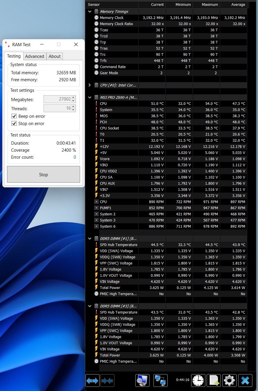

Keine Ahnung, warum HWiNFO nicht mehr Temperatur anzeigt. Vielleicht sind Warzone und AIDA nicht so RAM-intensiv? Dass ich einen sehr guten Airflow habe, hatte ich ja bereits geschrieben. Tatsächlich drehen die Lüfter noch nicht einmal richtig auf.

Um das ganze nochmal zu checken, habe ich nochmal Karhu 45 Minuten laufen lassen. Sind wieder nur max. 44,5 Grad.:unsure:

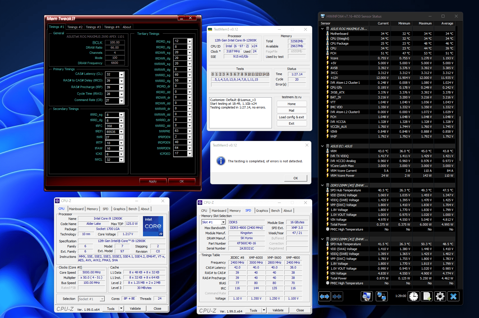

So hab mein Setting mit Samsung RAM und CPU OC fertig.

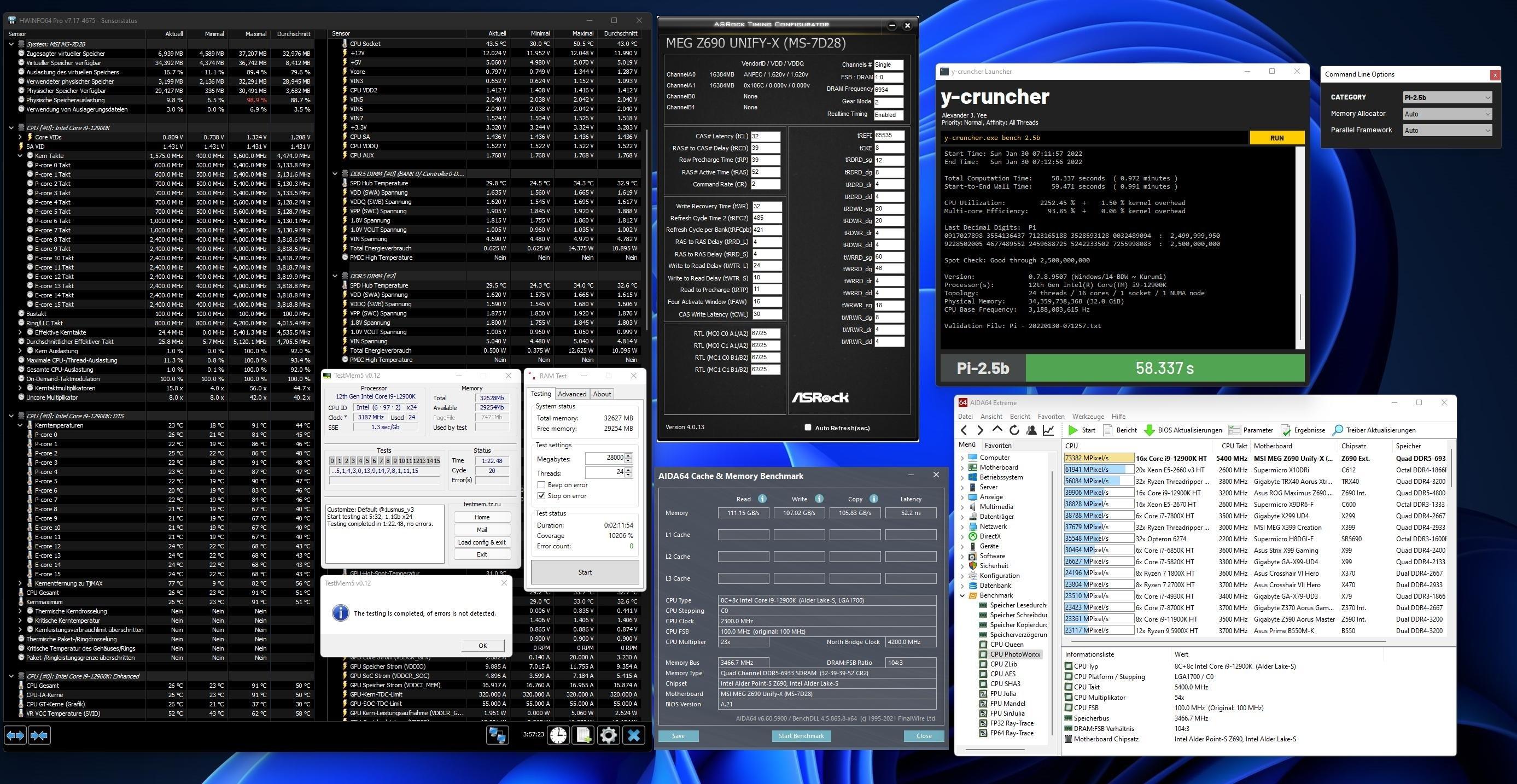

Bei 6933 sind es dann 111gb read/106,7write/106,2 copy. Latenz meine ich um die 51. Aber da es noch nicht final ist.... Übrigens ist ycruncher ein super test um schnell festzustellen ob es es passen kann.
