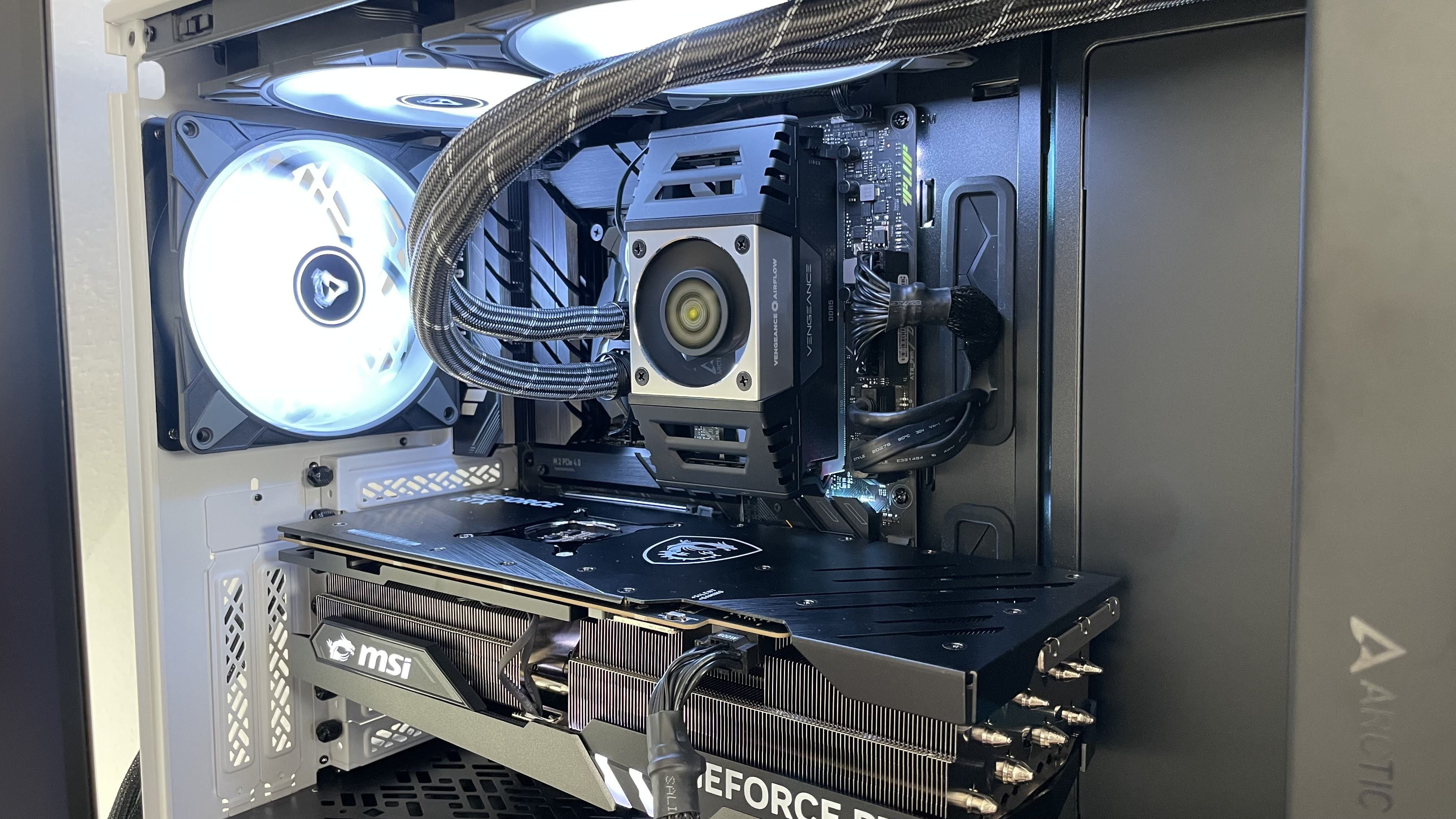

Hab diesen Kollegen günstig geschossen um mal etwas zu spielen, leiser als gedacht - aber den Lüfter müsste man trotzdem tauschen gegen einen besseres Modell. Er bringt ca. 10°C unter Last.
Von der Optik her finde ich es gar nicht mal soooo schlecht, besser als ein Lüfter davor gehängt oder sowas.

Hab diesen Kollegen günstig in der geschossen um mal etwas zu spielen, leiser als gedacht - aber den Lüfter müsste man trotzdem tauschen gegen einen besseres Modell. Er bringt ca. 10°C unter Last.
Hab ich auch aber nicht verbaut da ich dachte der 120er davor wirkt besser. Wieviel Unterschied hast du zum Lüfter davor?

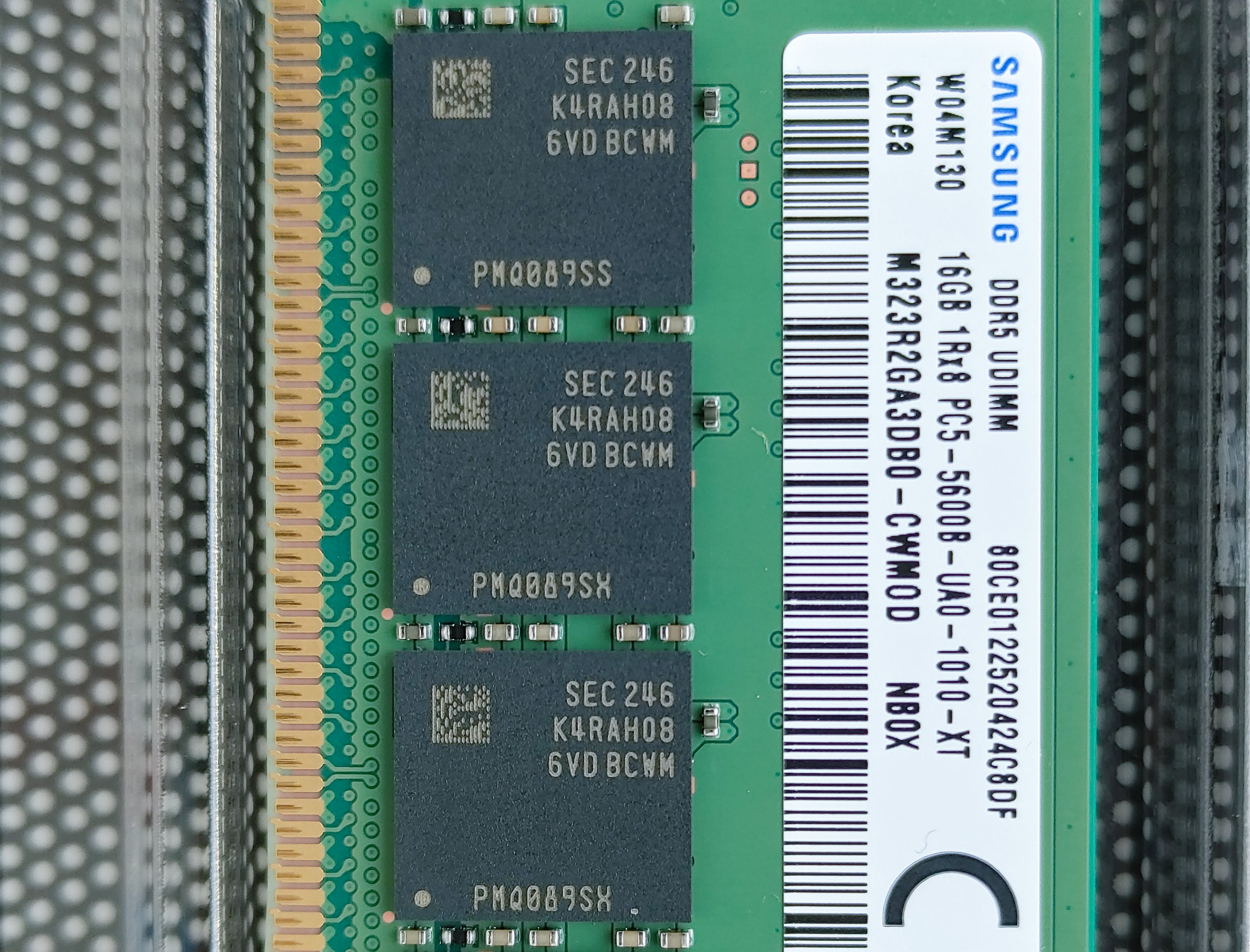

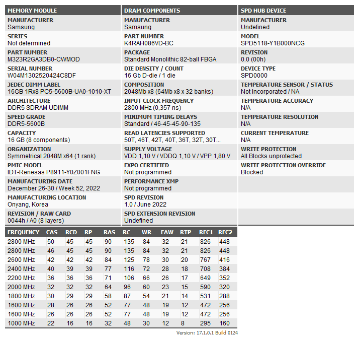

Samsung D-die preliminary results on Unify-X
M323R2GA3DB0-CWM
7000 not stable, D-die can boot higher freq than B-die and with lower voltage, but tRCD is super bad.
Problem with booting low CL on MSI Unify-X, EVGA Dark. probably bios not optimized, D-die does not exist in any QVL
on Asus Z690 Hero was able to set CL36 at 6600, one stick tops out at tRCD 45, other 47
Better than Micron, but worse than B/M/A
