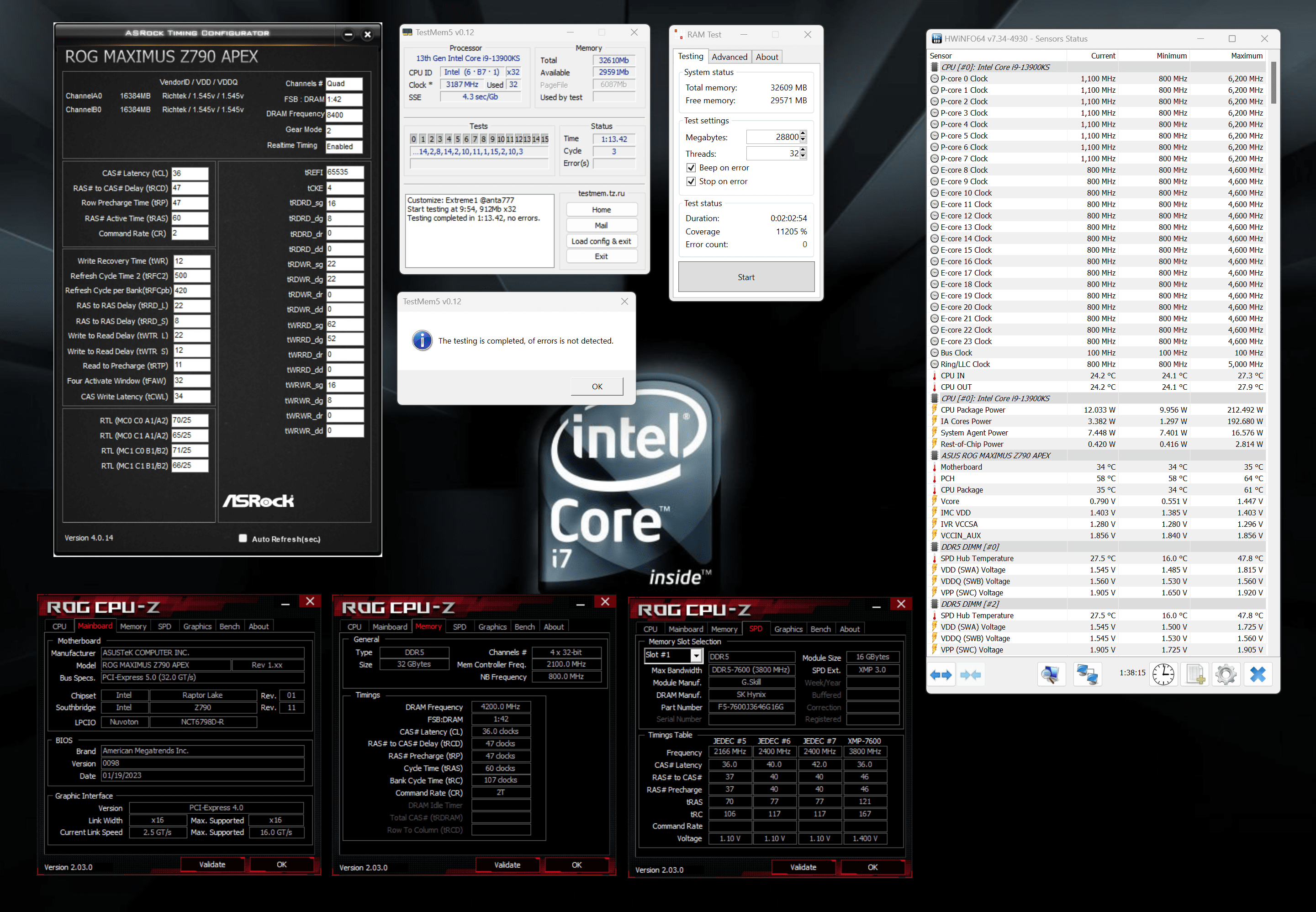

hab aktuell mit RGB off bei 8200/1,5V 25°C idle und brauch schon ne ganze Zeit um unter Last auf 45°C zu kommen. Zugegeben, hab auch nur 18-19°C im Zimmer
so sehen die temps aus :
(nicht wundern die timings sind stock - ich teste gerade nur mal grob mit wieviel er 8000mhz mitmacht) -> alles step für step
aktuell hab ich im unteren case 2x 360er drinn - 2x in
oben 1x 360er 1x out
seite 1x 360 in -> den überlege ich zu drehen (saugend nach außen zu machen , ich denke der erhöht die innen temperatur)
dazu 1x 140er lüfter hinten 1x out
und 1x 120er lüfter auf den ram
RGB am ram = aus

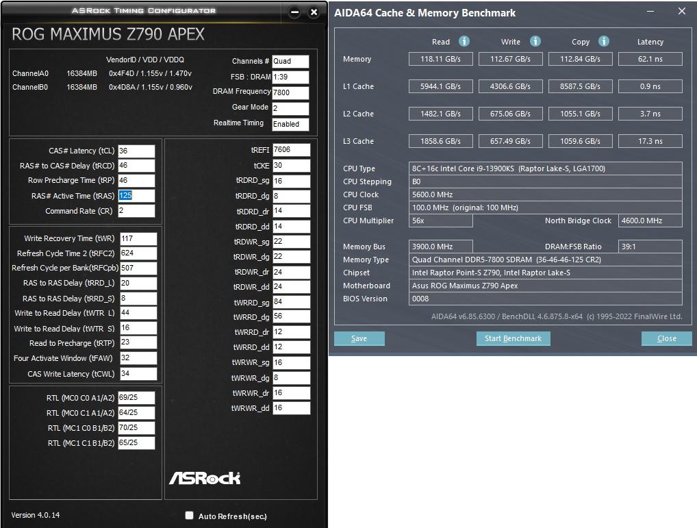

egal wieviel spannung ich gebe , ich bekomm cl36 mit 8000mhz nicht stable - bei karhu hab ich nach ca 3000% einen crash
ich bin bei 1.55v vdd / 1.50v vddq - temp nach 30minuten ~55grad
irgendeine idee wie ich das fixe ? - alles andere an timings ist aktuell auf AUTO

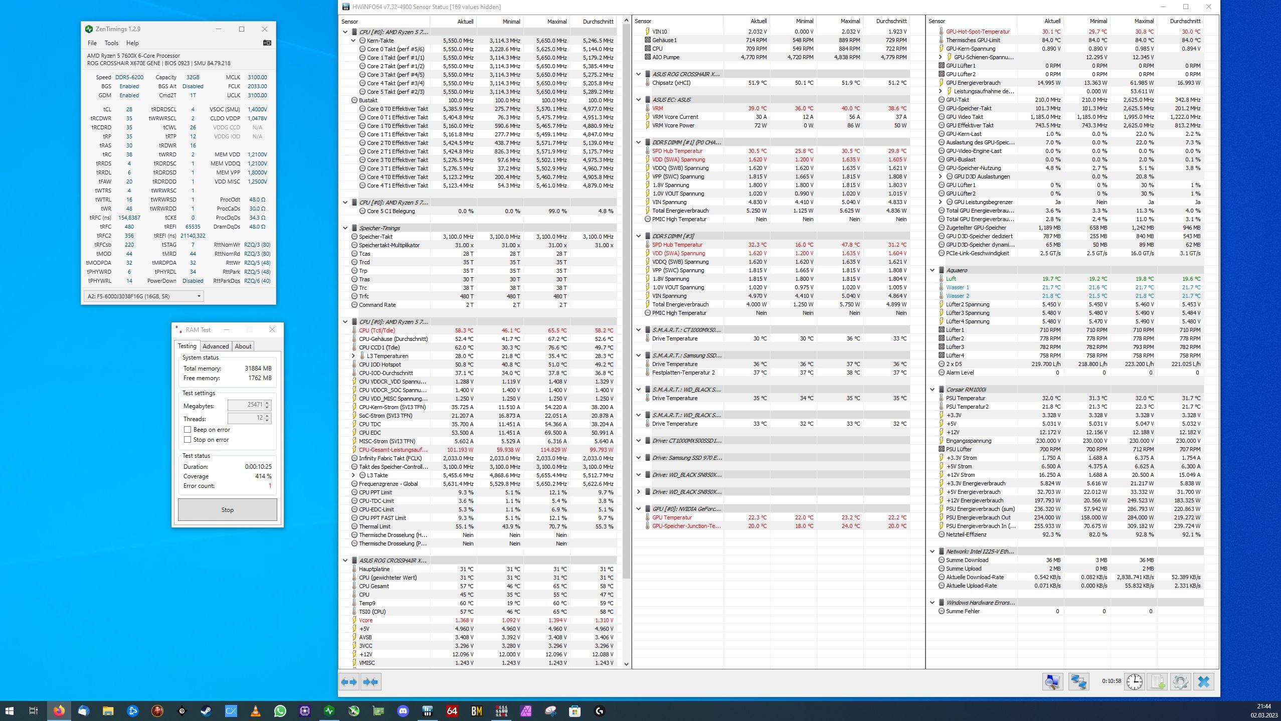

Mach dir dein Kopf, das ist völlig normal in einem geschlossenen System und 52°C unter Last sind dafür gut. Ich lag aktiv gekühlt mit einem 120er + dem GEN Z.2-Modul daneben auch um den
dreh und ich hab ordentlich Airflow. Auf nem Benchtable z.B. hast einfach mal um die 10°K weniger, trotz gleicher Umgebungstemperatur.
Hab aber jetzt auf Wakü umgebaut, das ist schon mal gleich ne andere Hausnummer... :d Hab bisher nicht merh als 33°C gesehen, selbst mit 1,6V Vdd.
Edit: Bin zwar gerade auf AM5 unterwegs, aber hier mal rein als Beispiel mit 1,62V Vdd:
Und ja, da ist ein Error, aber der IMC von meinem Übergangs-7600X ist auch extrem kacke..

Check your if auto is setting tWRPRE too tight at 46 or 48. Loosening helped me to get Karhu stable. I posted some results a while back on ocn
8000
8200

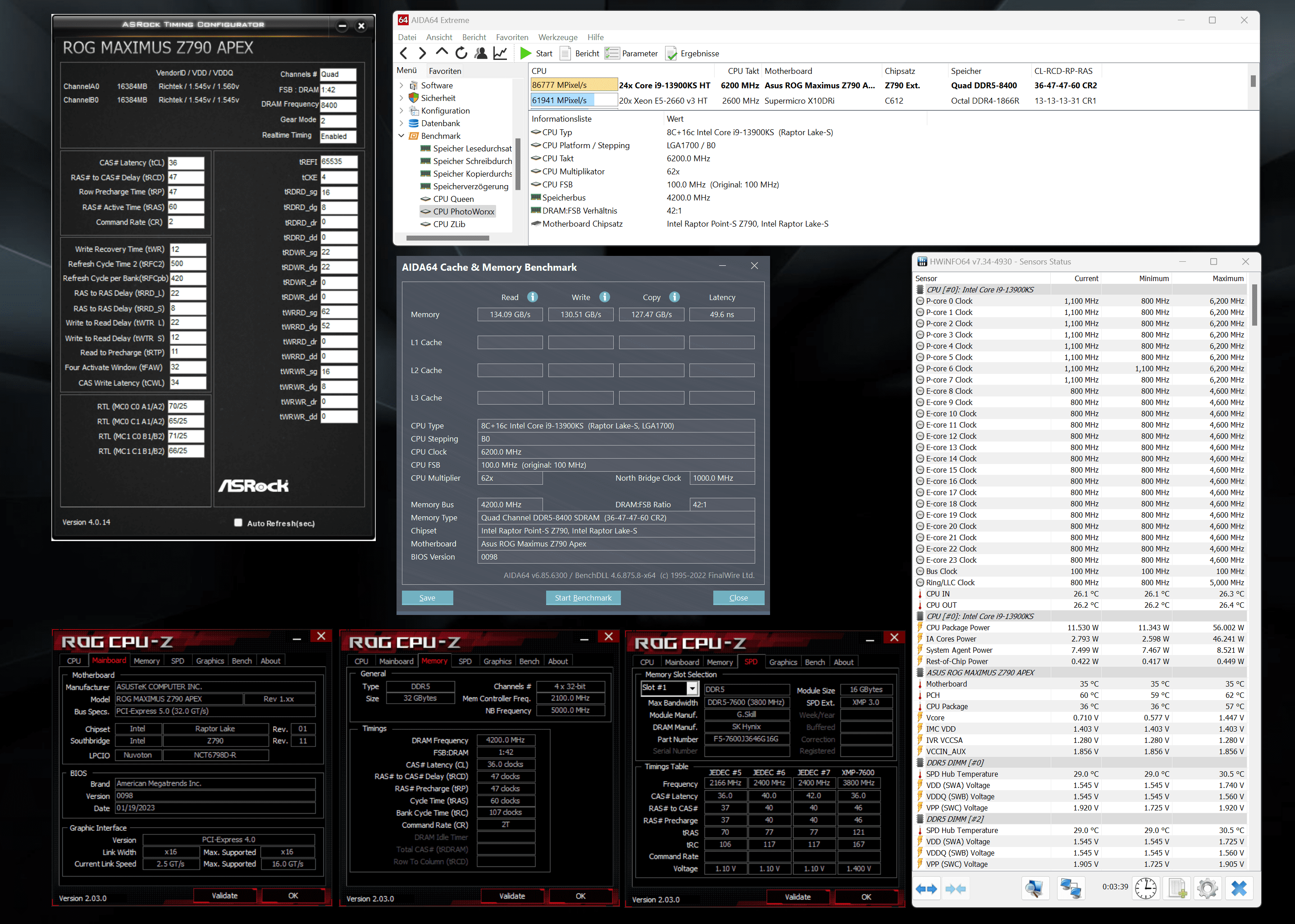

es liegt wirklich nicht an den temperaturen - jetzt scheint es zu laufen (8000mhz , cl36) - ich kann also jetzt langsam anfangen mit ram oc ... das grund ding steht.
Habt ihr große Unterschiede bei der Latenz wenn ihr MLC vs AIDA64 nutzt?
Ja weil der MLC über mehrere Sequenzen tatsächliche Latenz misst, der AIDA64 Bench ist in dieser Hinsicht nicht so toll. Der MLC Check ist da sehr konstant und präzise, sprich wenn du da von 48.9ns auf 47.4 kommst am Ende nach zwei runs kannst du davon ausgehen eine Verbesserung herbeigeführt zu haben.
Gibts auch mit GUI im Übrigen für Leute die das nicht wissen, https://github.com/FarisR99/IMLCGui.

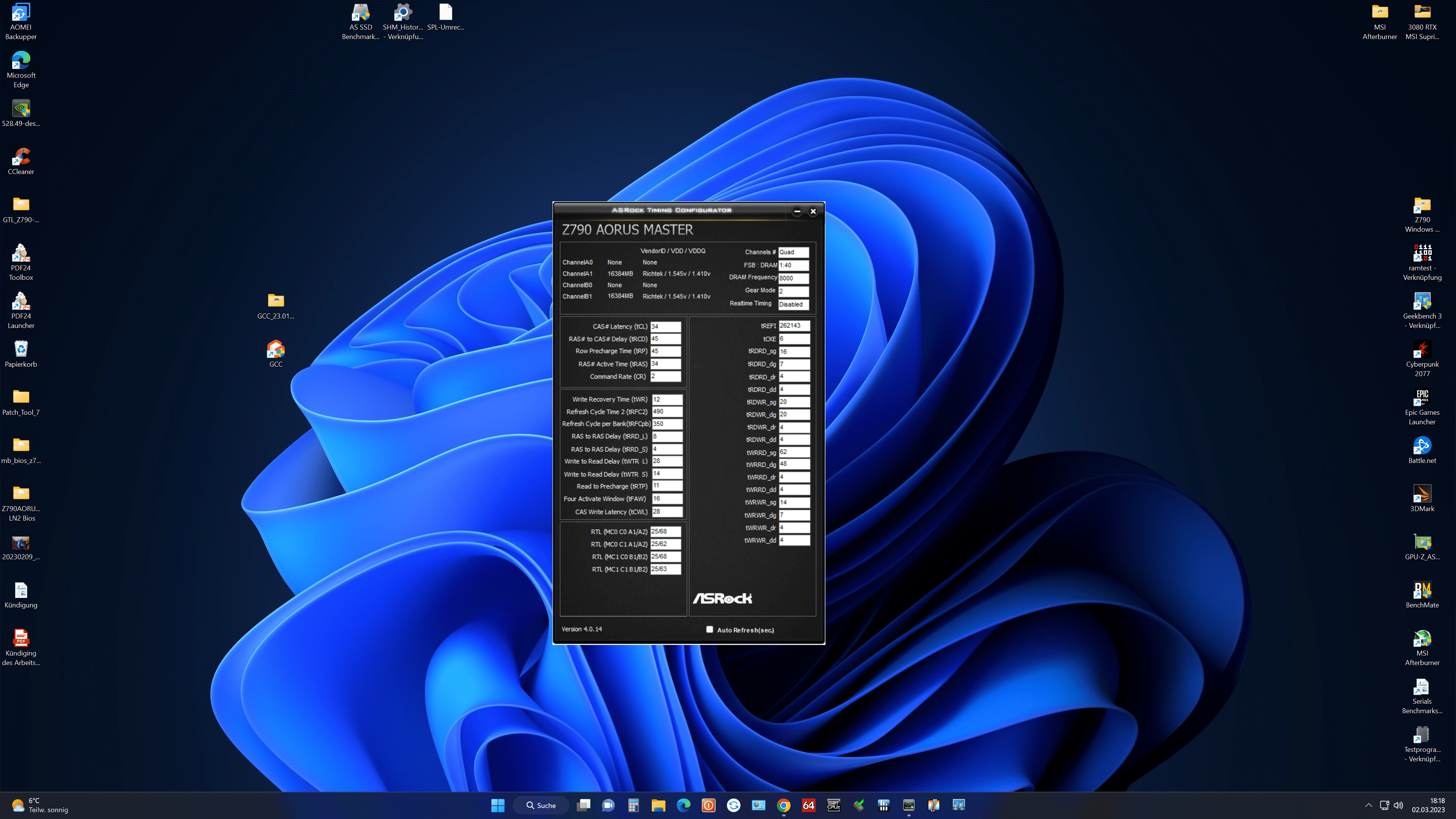

kann mir vielleicht jemand bessere werte sagen????? Oder mir direkt helfen!!!!???
Da bin ich mal gespannt ob es ein Tick besser ist wie das z790 aorus elite ax ab 7200.
