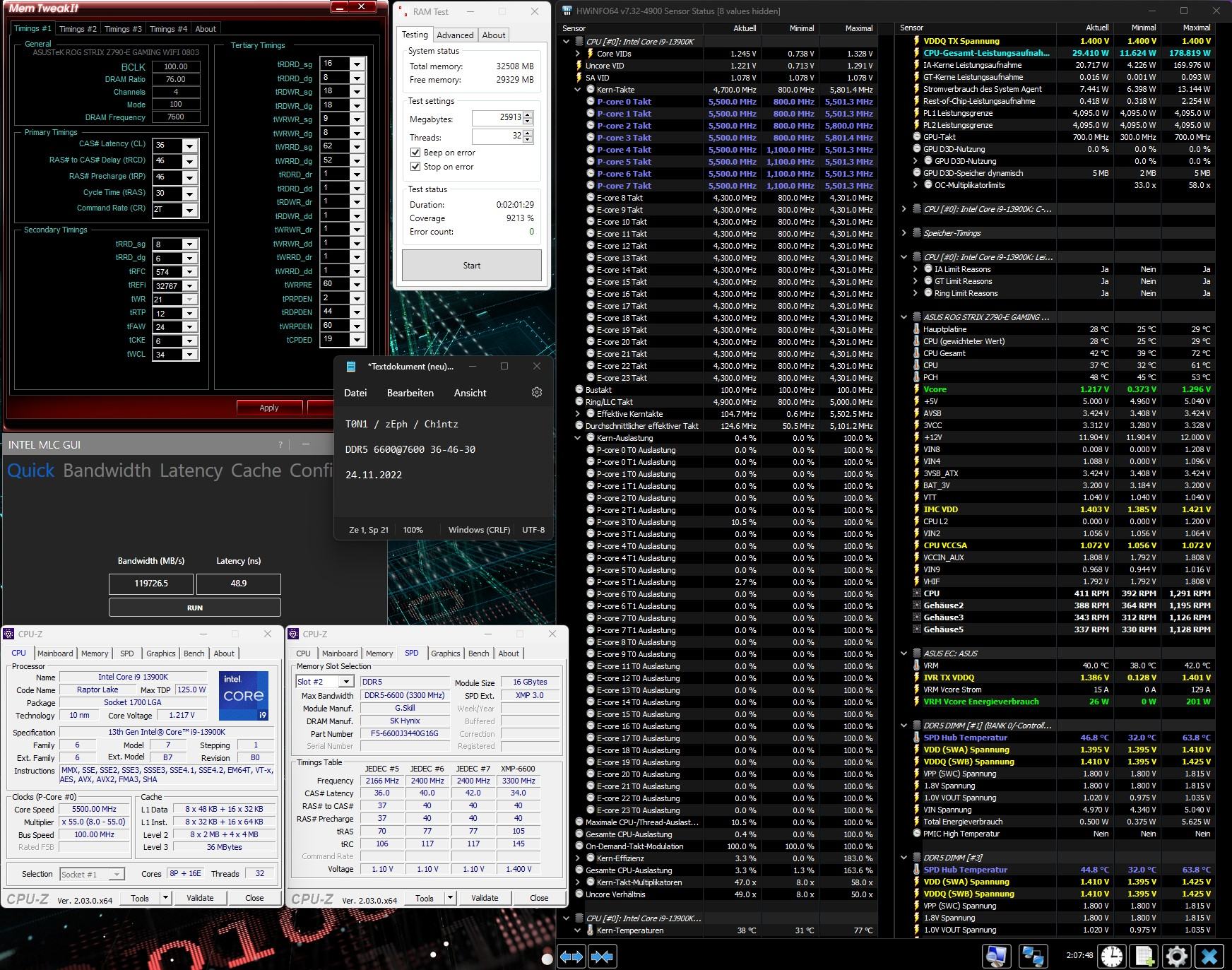

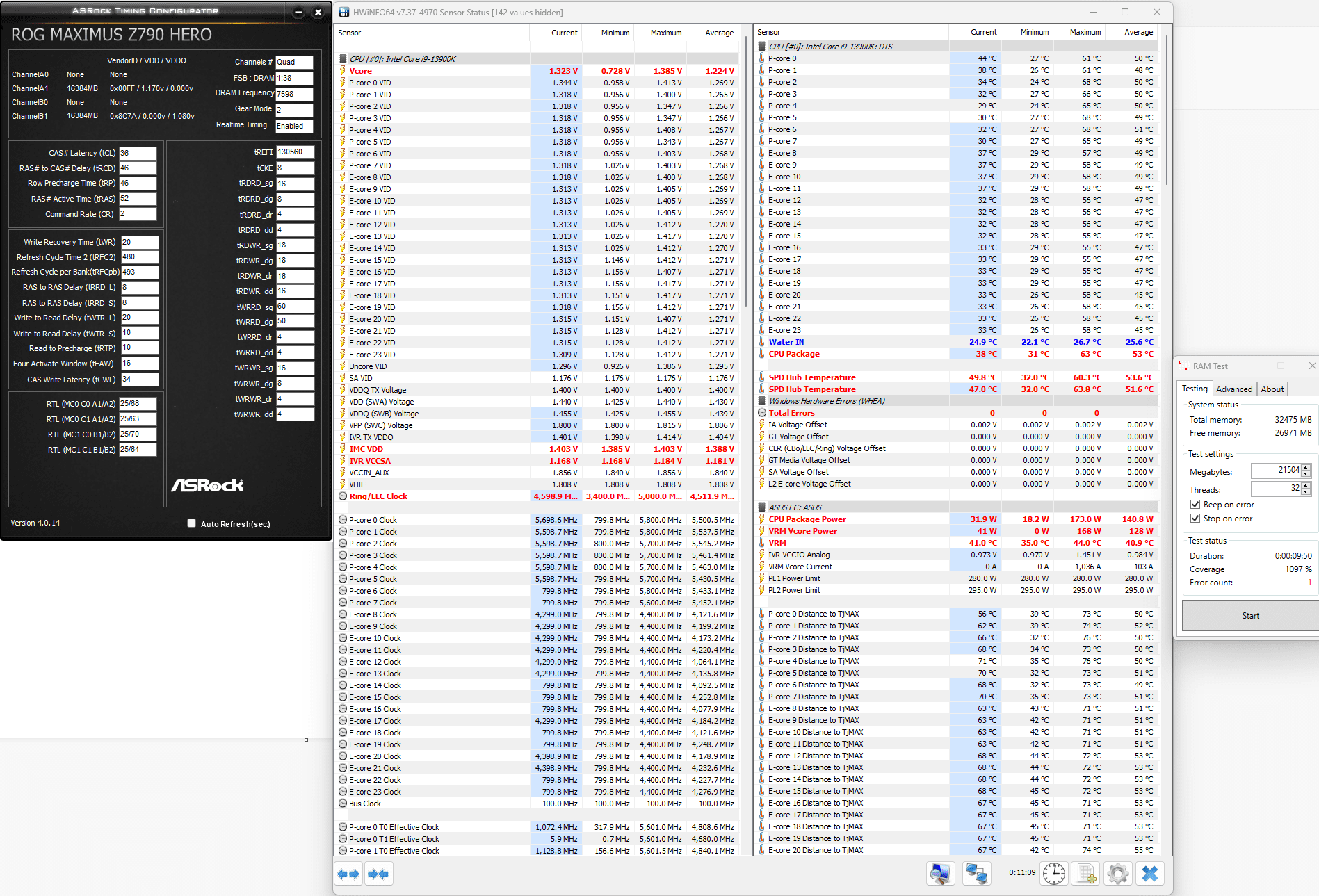

nicht gut, aber besser als die standard xmp settings gestern (max . 500% eher weniger) , der Karhu Fehler hier könnte sogar Temp. bedingt sein...

tREFI mal 65535 dann eventuell etwas Temperatur stabiler. SA eventuell etwas zu niedrig.

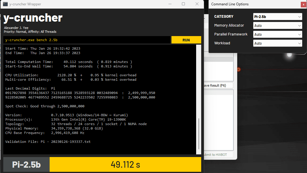

Lass mal y-Cruncher 2.5b laufen (Benchmate Package) das deckt schon gut vor ewigen karhu Runs schnell Fehler auf. Wenn das 5-10 hintereinander durchläuft ist meist auch karhu gut abgedeckt. 1000% ist in karhu leider eig nix…

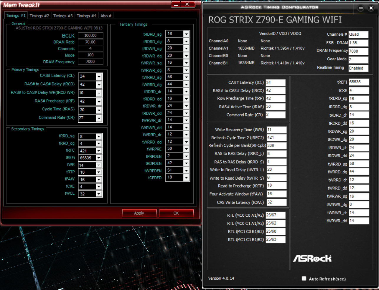

Fahre deshalb 7000 mit einigermaßen schönen subs, das hat dann fast die selbe Latenz wie 7600, man verzichtet dann auf ca. 10% mehr Bandbreite. Bei 7000 schluckt das Board
auch fast alles an subs und läuft sauber durch (auch games etc.), zu straff kann auch kontraproduktiv sein.
Mit mehr Saft auf den Dimms könnte man wahrscheinlich auch CL32 probieren, das macht aber auch nicht die Welt aus.

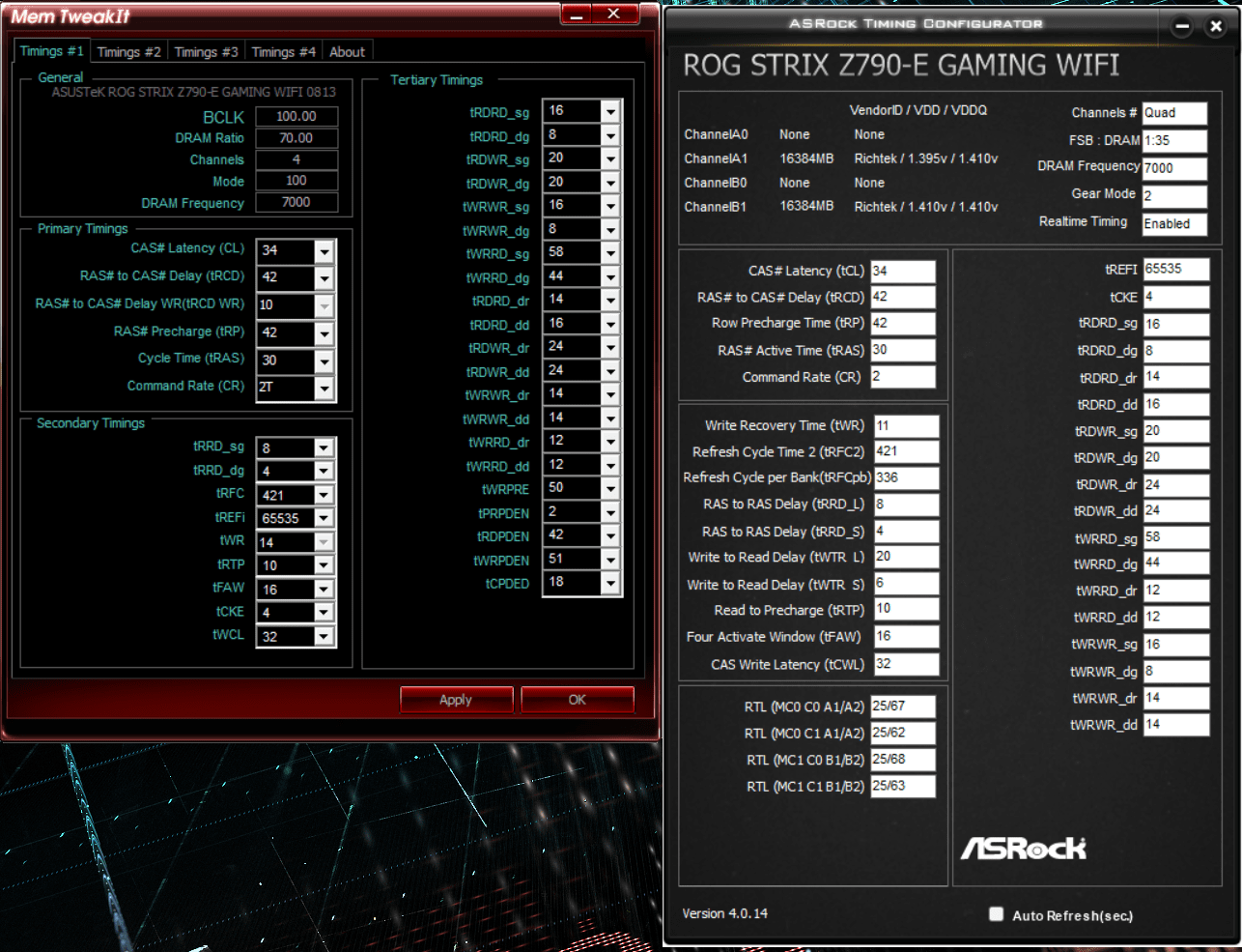

Ach so, und was für ein Kit hast du eigentlich?Zumindest nicht wirklich rock solid / langzeitstabil. Wenn du easy 7600 haben willst, nimm lieber ein 2 Dimm board a la Apex, Tachyon.

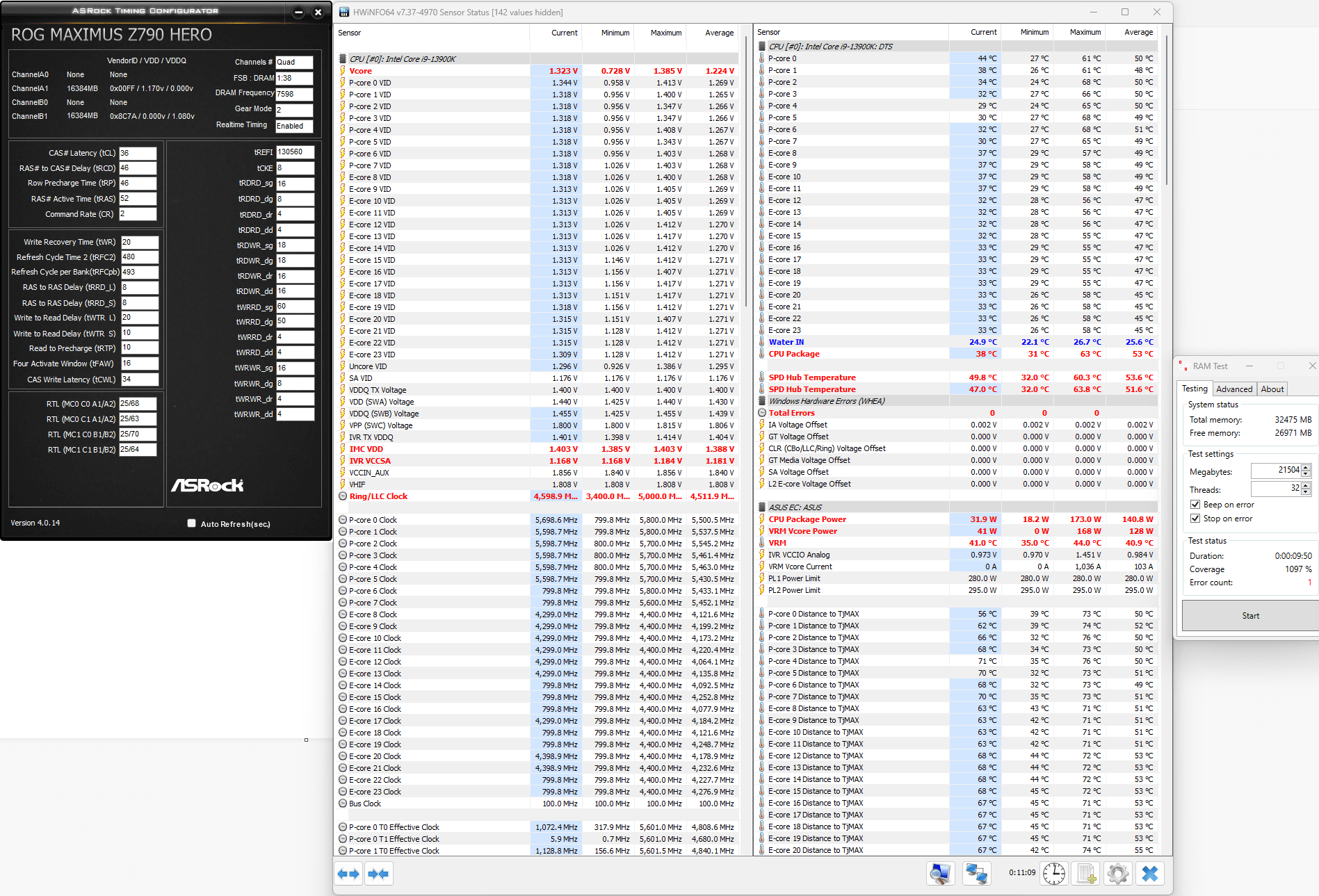

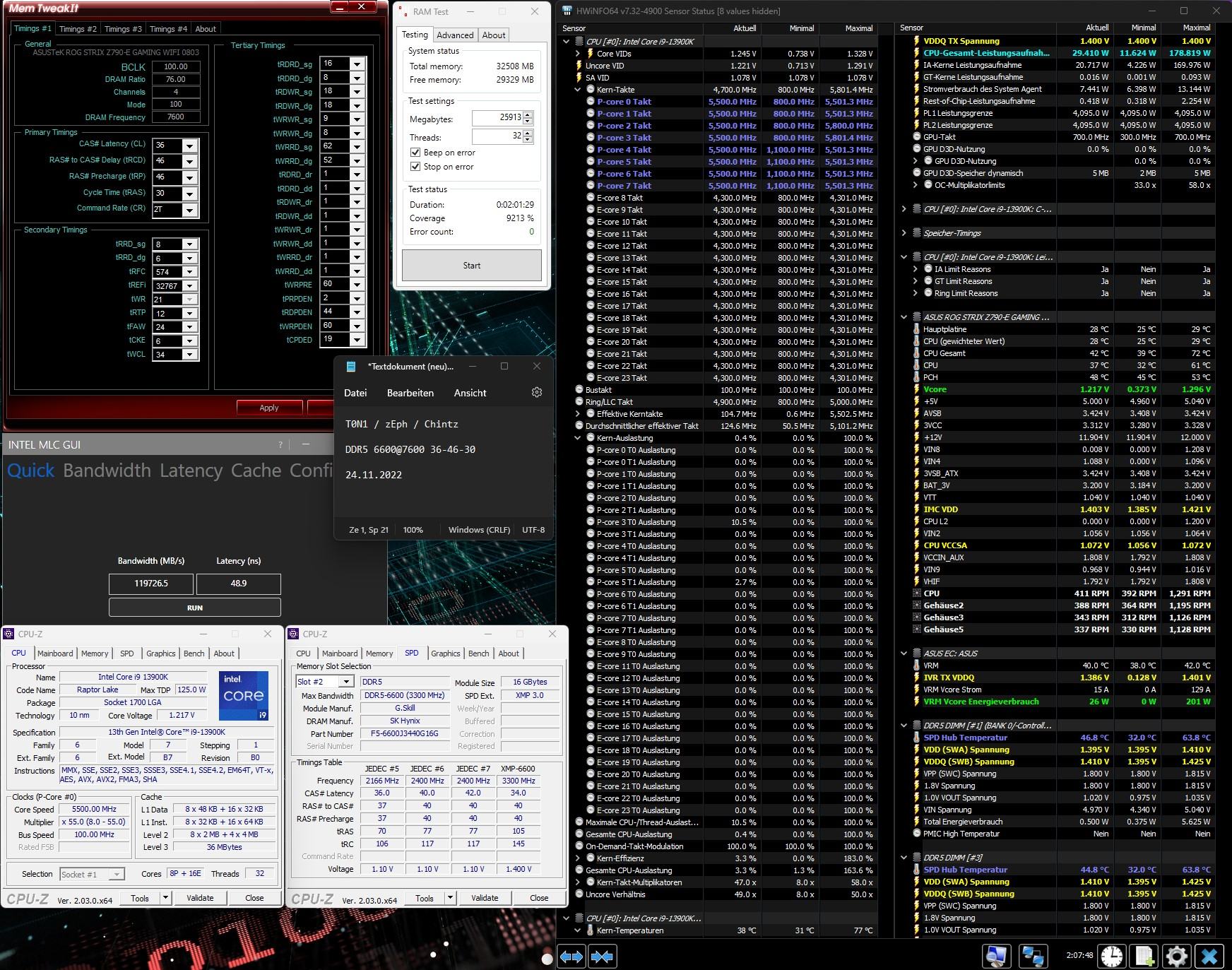

Vor nem reboot hatte ich das auch einige male stabil mit Karhu und TM5, hier einer der Beispielscreens:
