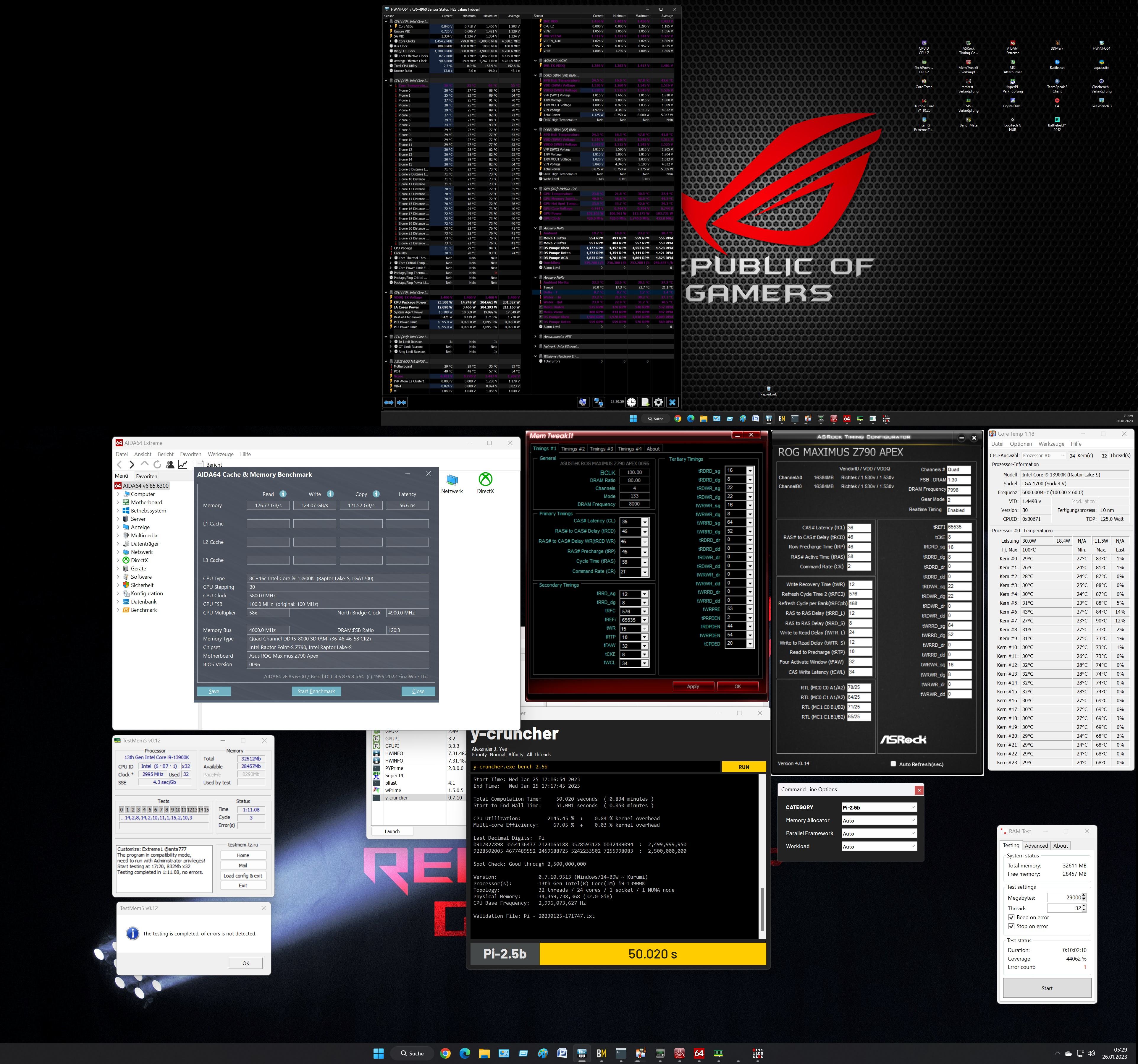

Einmal Bitte drüber schauen, ob es so bleiben kann, y-crunchen lief 10mal durch

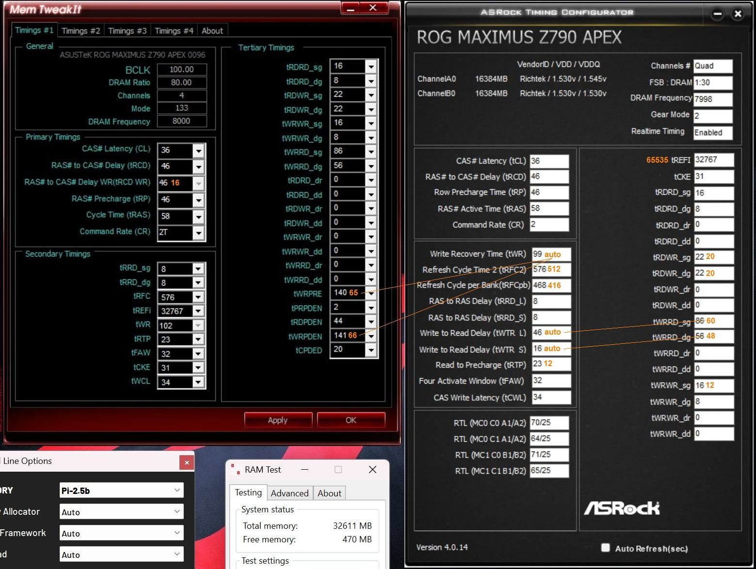

Ein Vorschlag von mir, könnte man mit den gleichen Spannungen testen.
WTRS = WRRDdg-CWL-10
WTRL = WRRDsg-CWL-10 (AsrTC liest falsch)
WRPRE/WRPDEN 89/90 würde WR 48 ergeben (jedec), kann man auch machen, aber das skaliert ein bisschen

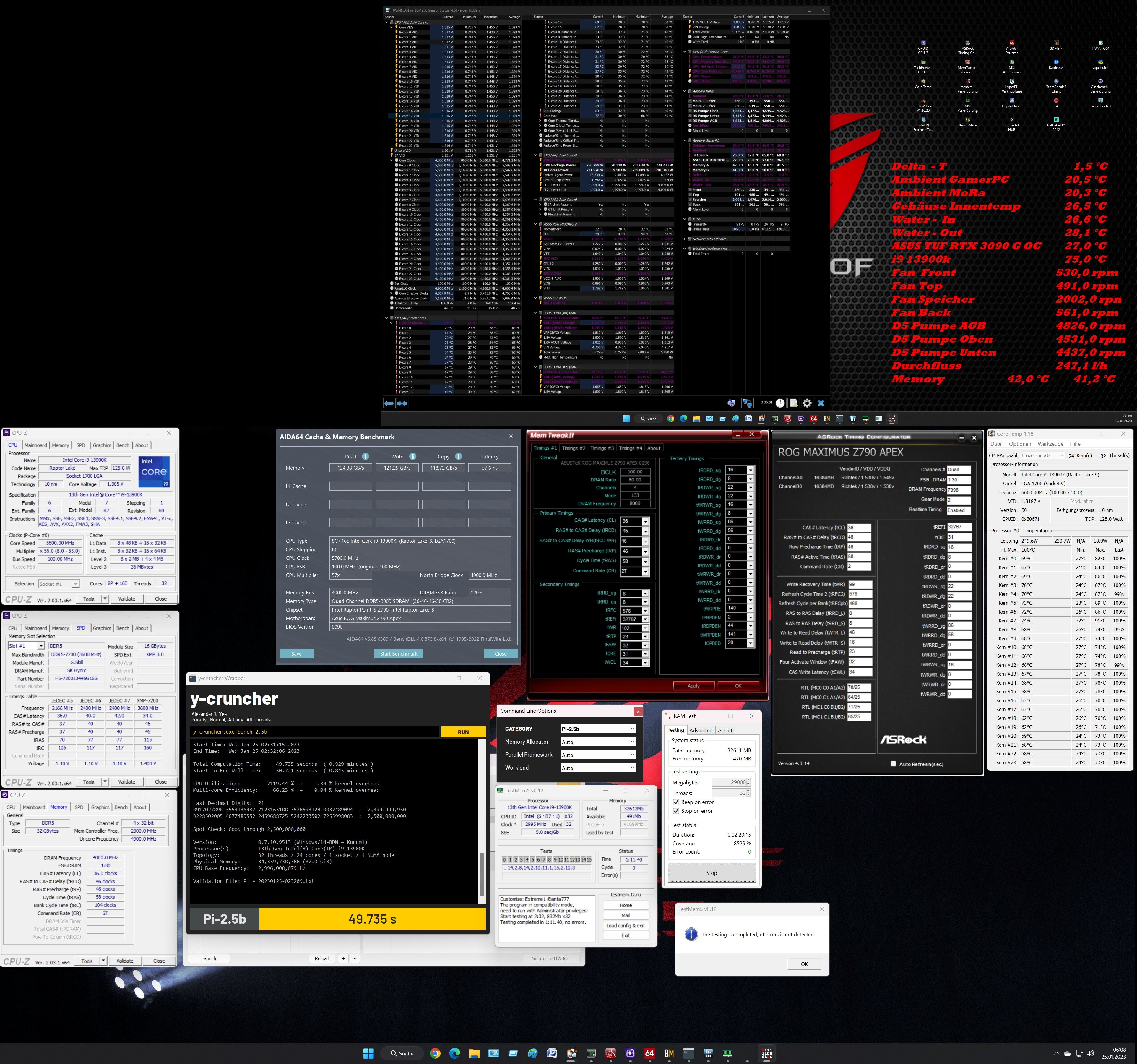

Haben nur 10 Stunden geschafft , danke für die vielen Vorschläge, die ich auch noch Testen werde
Dann geh mit der tREFI etwas runter so gegen 50000. Oder eben twrpre und twrpden mal auf 93 je. Kann sein, dass bei dir so twr nicht mehr so scharf ist dann

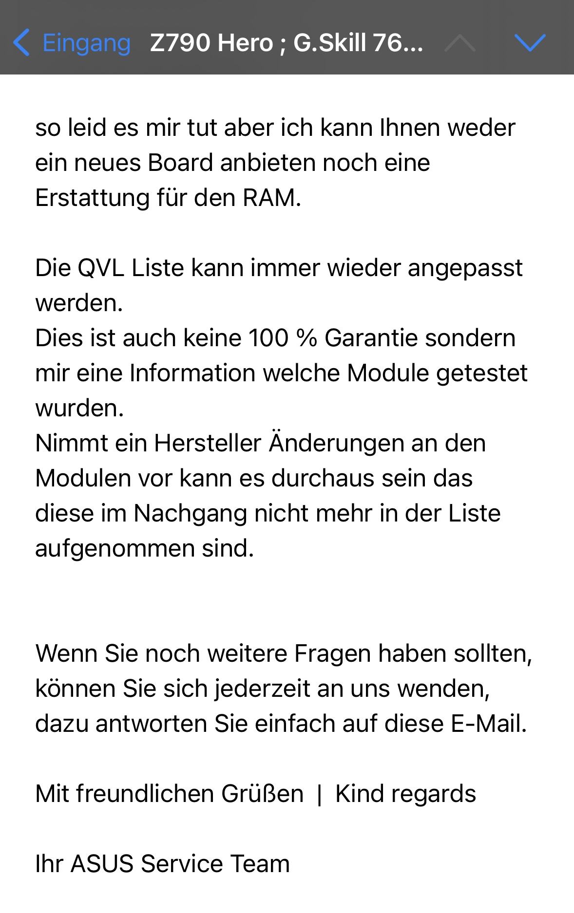

Letzter Versuch, nun mit dem Asus Support. Es wird immer lustiger. Man kann sich beim Kauf anscheinend auf keine Liste mehr verlassen🤣
@19Nnty Salve, ich habe seit gestern die Gskill "F5-7600J3646G16GX2-TZ5RK" und ebenfalls Probleme mit dem XMP2 Profil auf einem Z790 Hero . Habe gelesen man hat dir zu einer Sa Voltage von 1,15 Volt geraten, und dann gings bei dir besser wie du geschrieben hast, und wie läuft die Bude jetzt ? Ich habe die meisten Probleme mit Y-Cruncher und Karhu - komme aber nacher erst dazu die SA Spannung runter zu setzen. Allgemein gefragt : Gibt es von euch noch zusätzliche Tips zu den Gskills @7600 XMP ? THX.
