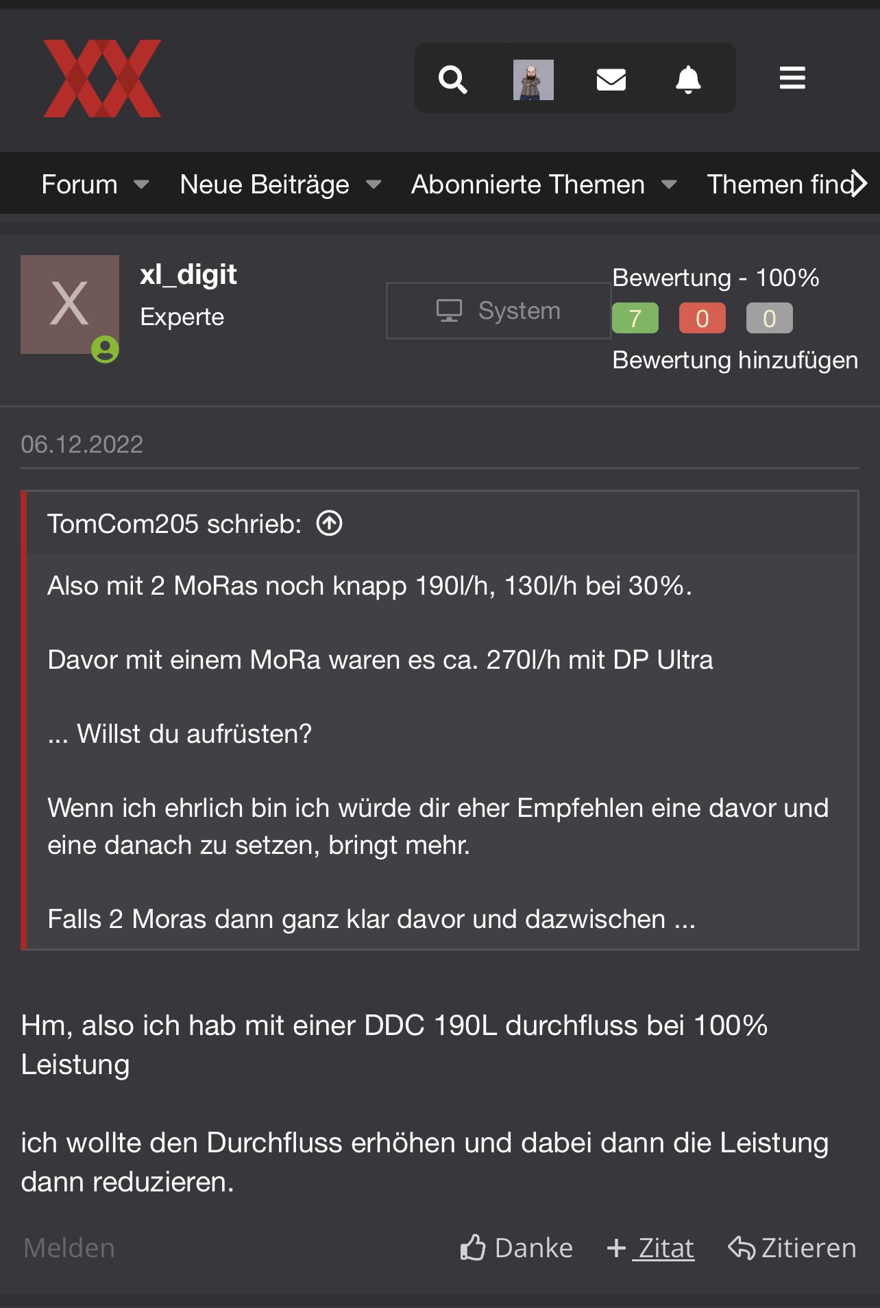

Ja dagegen klingt die von @xl_digit erreichten 190l/h ohne die 3x360er schon fast wieder schlecht … ich denke DDC oder D5 ist auch so nen Glaubensfrage ;-)
Keine Ahnung, worans bei ihm liegt. Ich denke es spielt grundlegend keine Rolle ob DDC oder D5. Kommt schlussendlich auch daraufan wie Gehäusehöhe, Schlauch dicke, wieviele Höhenmeter total zusammen kommen usw... Druck ist hier das Schlagwort. Da ist die D5 schon besser als die DDC. Ist halt auch noch schlussamend eine Optikfrage. Im Luxusbereich, so sagen wir mal ab 200lt/h ist es Tempmässig eh überaschaubar. Da kann man gut ein Blick zur Optik haben🤗

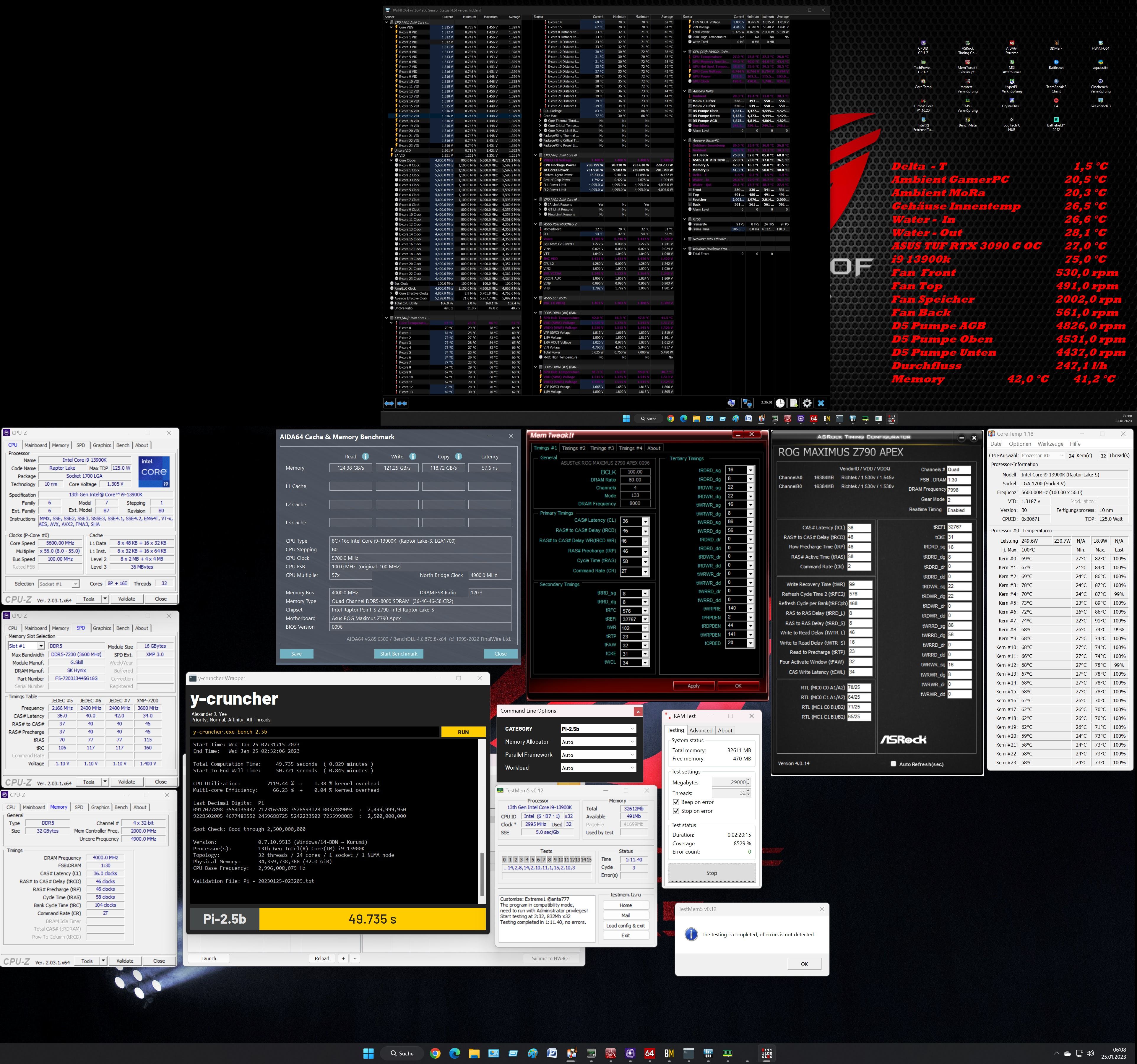

Einmal Bitte drüber schauen, ob es so bleiben kann, y-crunchen lief 10mal durch
Möge mich einer steinigen der es besser weiß, ich würde mit meinem gefährlichen Halbwissen sagen, dass bei der Trefi noch was geht bei den Temps des Rams - versuch mal, was zwischen 40.000 und 50.000 - wirkt sich auf die Latenz aus.
TWR ist zu hoch weil twrpre & twrpden zu hoch, die Abhängigkeiten wurden ein paar Seiten weiter vor erläutert.
Genau, setz die zwei (twrpre & twrpden) mal auf 93. tREFI 65535 hilft auch nochmal ungemein. Wenns die Temp zulässt, dann auch gerne auf max.
