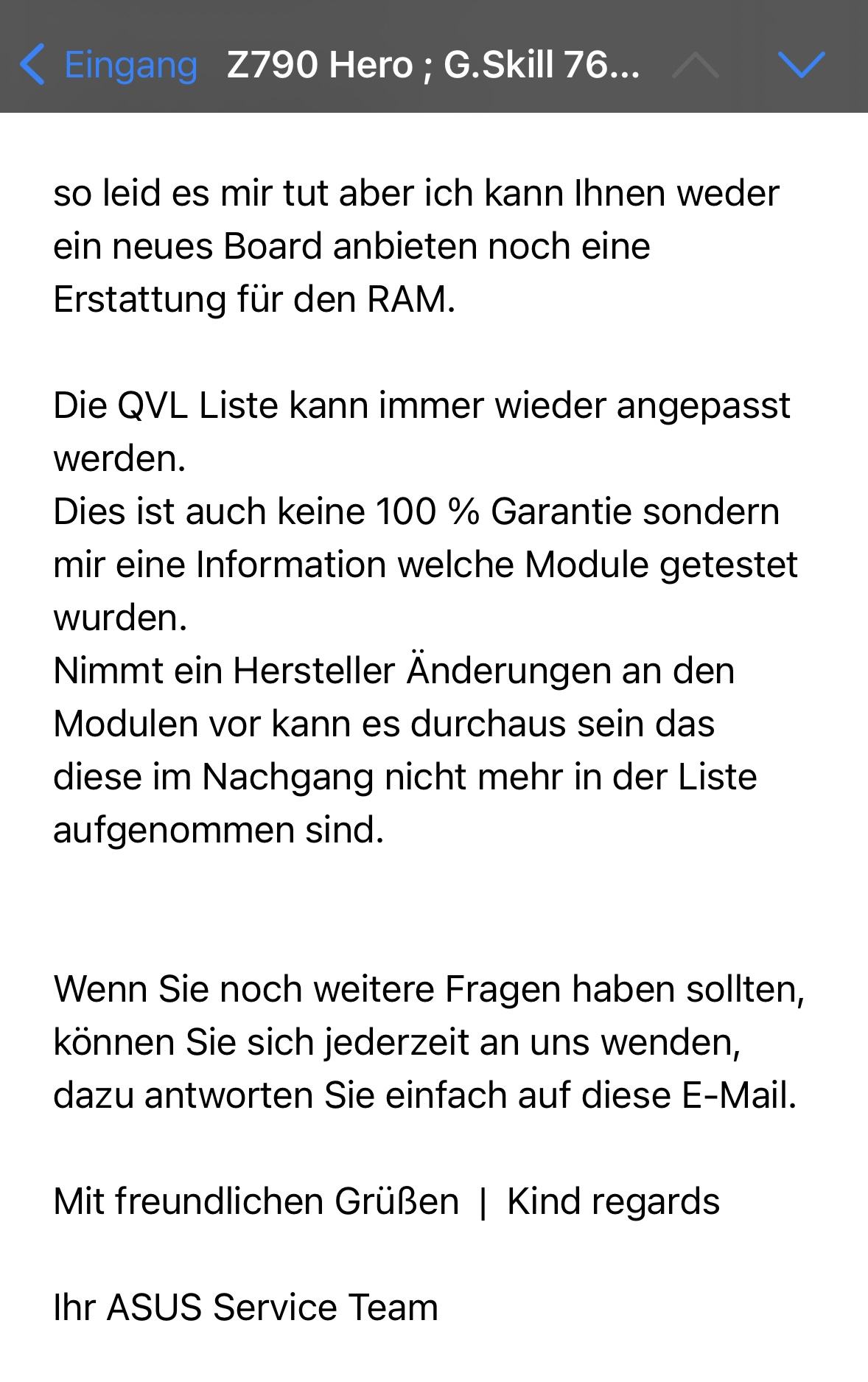

Letzter Versuch, nun mit dem Asus Support. Es wird immer lustiger. Man kann sich beim Kauf anscheinend auf keine Liste mehr verlassen🤣
Muahahaha.... für mich ist das eine zugesicherte Produkteigenschaft, auch da sie mit OC 7800+ werben bzw. geworben haben. Ich überleg mir jetzt im ersten Jahr ob ich dasBoard behalte oder nicht. Scheisse für den Händler aber meines Erachtens liegt ein Gewährleistungsfall vor, da ja nun offiziell ist, dass die Boards nicht die beim Kauf zugesicherte Eigenschaft haben.
Ich gebe dir da absolut recht, aber ich habe mit meinen Händlern gesprochen, wo ich meine Hardware gekauft habe und beide verweigern den Reklamationsanspruch. Händler waren bei mir Mindfactory und ComputerUniverse. Mit beiden heute morgen telefoniert, nachdem ich gestern bemerkt hatte, dass die QVL's geändert worden sind. Und die Asus-Antwort hast du ja gesehen. Es ist echt ein Witz. Von Mindfactory die Reklamationsabteilung sagte, ich solle den RAM bei Ebay verkaufen und anderen RAM kaufen :d Oder halt den 7600er auf 7200mhz ggf. 6800mhz laufen lassen. :d Einfach nur zum lachen...Da fällt mir nichts mehr zu ein. Man wird vom Kauf bis zum kompletten verbauen der Teile Ver******. Der richtige weg wäre gewesen alles gleichzeitig an Hardware erhalten, dann maximal 14 Tage testen und wenn was nicht passt, dann direkt zurückschicken. Naja, man lernt immer dazu.
Die Händler und Hersteller wissen eben genau dass kaum einer gegen sie klagt und versuchen dementsprechend lange rumzuflexen. Wenn eine Rechtsschutzversicherung besteht, hilft aber oft ein Schreiben vom Anwalt schon aus mit Verweis auf eine zugesicherte Produkteigenschaft bei Kauf, die nachträglich entfernt worden ist, damit sich einer in Bewegung setzt. Ist leider ein bescheuertes Spielchen.

Joa... also ich hab ja kein akutes Problem mit meinem Board. Aber so ein gebaren geht nicht. Dann solln sie werben mit 5.666 und offenem Multiplikator. Porsche verkauft mir auch nicht ne Karre bei der im Datenblatt steht geht bis 318 obwohl sie wissen, dass mir bei 260 alles um die Ohren fliegt. OC ist nicht garantiert, das weiß man. Aber dann bitte auch Transparenz was zu erwarten ist.
Ich würde auch RAM-Kits die trotz QVL nicht auf Anhieb mit XMP fehlerfrei laufen gnadenlos zurück schicken. Wir bezahlen einen heiden Aufpreis für OC. Es ist nicht mehr wie früher, wo man Jumper umgesteckt hat und Performance kostenlos bekam. Heute nehmen die Hersteller 200% Preisaufschlag für den Jumper und schreiben dran "+50% Performance". Dann müssen die auch liefern oder mit RMA rechnen.
Fürn Kreditkartenstorno oder Käuferschutzfall brauchts ja nicht mal nen Anwalt. Einfach mal das Problem auf die andere Seite verlagern und die kommen lassen. Oder das Brett 5x einschicken wg. nem Fehler. Läuft ja auch nicht so wie es auf der Packung steht.
