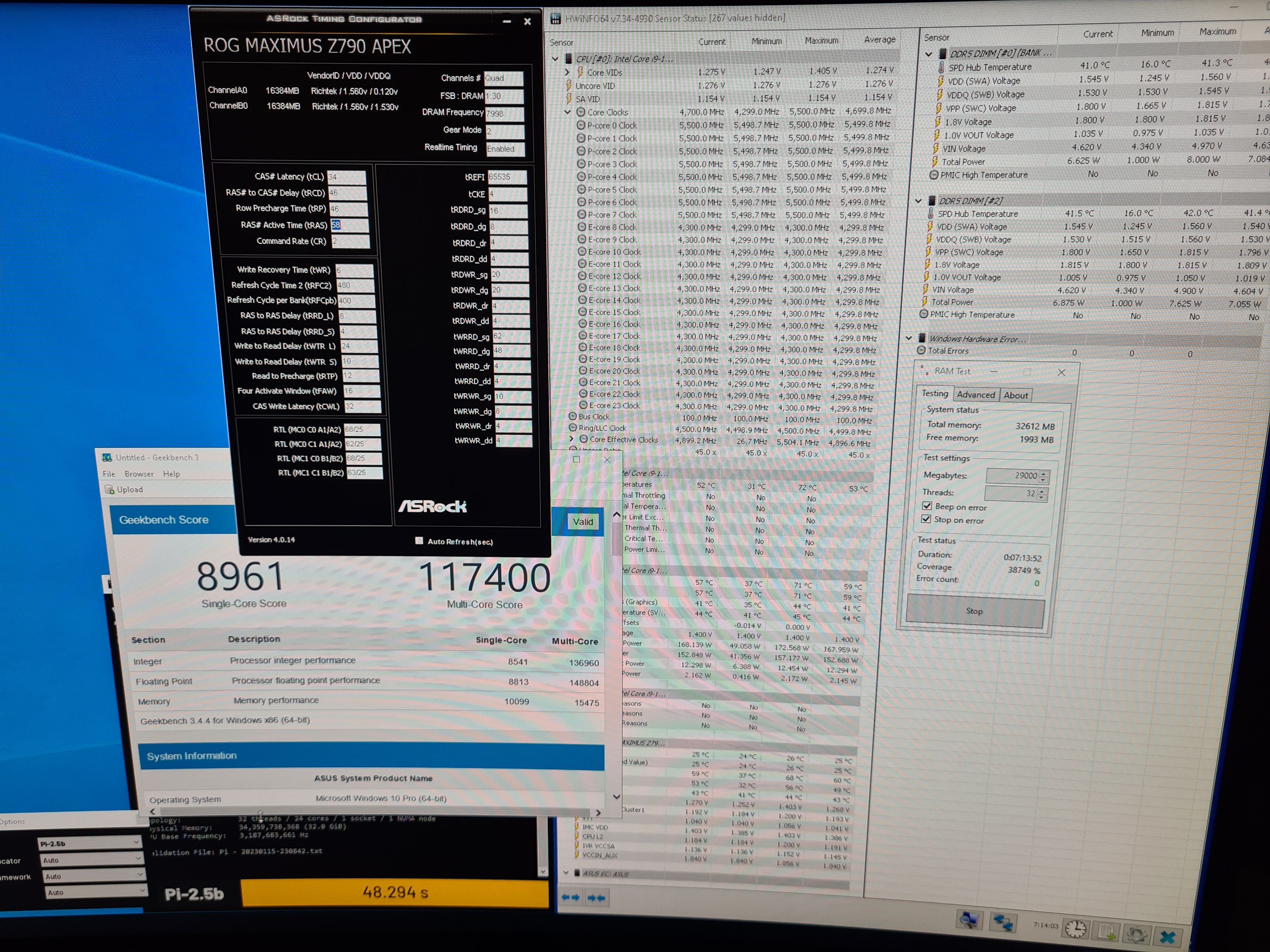

Die Änderungen haben auch noch keinen Erfolg gebracht. Habe jetzt mal alles auf Auto gestellt und nur 36-48-48-60 gesetzt, damit laufen auch 8000 stabil (3600% karhu). Scheint also a den settings selbst zu liegen und nicht direkt an der Spannungen.
Hattest du auch tcwl geändert?
Natürlich hängt das auch mit den Spannungen zusammen, auto subs benötigen weniger Spannung und eine höhere CL ebenso. Wenn c36 läuft und c34 nicht, dann hattest du zuvor zu wenig Spannung oder deine dimms können es schlichtweg nicht.
Das rennt schon mal.
8200 und höher ist Ycruncher noch nicht gewillt mir grünes Licht zu geben. Spätestens im 3 rerun ist dort wieder Feierabend.

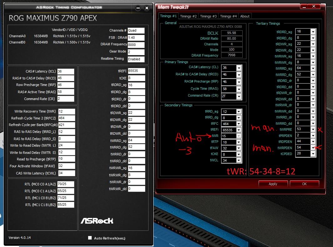

Ja tcwl auch auf 32 geändert. Habe jetzt mal refresh auf 130560 und ist ebenso stabil. Werde jetzt mal die ersten subs setzten und weiter gucken.
Bzgl voltage hab ich denen auch schon 1.6 gegeben, aber das hat nix geändert.
Genau, wie schon gesagt 6 12 18 24 30 36 42 48.
Twr kennt nur 6, dazwischen gibt es eigentlich nichts.
Hallo! Wie bekommt man TWR beim MSI-Board auf einen bestimmten Wert, beispielsweise 12 eingestellt? Direkteingabe klappt dort nicht (bzw. geringer als 48 oder so ist nicht möglich). In einem Buildzoid-Video hatte ich dann aufgeschnappt das man TWR durch zwei Subtimings bestimmen kann. tWRPRE +tRDPRE oder so? Ich hatte allerdings nicht verstanden welche Werte man dann dort setzen müsste wenn z. B. TWR 12 als Ergebnis entstehen soll.
wenn DDR5 wie DDR4 ist, dann tWR = tWRPRE - tCWL - 4
Aber braucht ja eigentlich keine Formel dafür. Stell tWRPRE ein und schau was tWR macht.
Das war es scheinbar, danke! Ich stecke nicht so tief in der Materie drin. Wenn Buildzoid in seiner ihm eigenen Art im RAM-Submenü des UEFI durchscrollt und hier und dort etwas erzählt kann man da schon etwas missverstehen.
PS: Womit hängt es zusammen wenn der Asrock Timing Configurator bei TWR völligen Blödsinn anzeigt? Bzw. Asus MemTweakIT lässt die Zelle gleich ganz leer und lediglich MSI Dragon Ball weist dann 12 aus. Versuchen die Programme den Wert zu kalkulieren und scheitern wenn bestimmte Subtimings außerhalb eines definierten Wertebereichs liegen?
wenn ich auf dem Apex tWRPRE auf 46 stelle und tWRPDEN auf Auto stelle, dann hab ich bei Auto tWR 99.
jetzt hab ich tWR und tWRPRE wieder auf Auto (ist dann 46) und tWRPDEN fixiert, aktuell 51, die Tools zeigen das an 9-12 an ;)
Da war ja was. MemTweak zeigt Käse an. Das ASRock Tool hat bei tWR recht.
korrigiert:
so; wieder gefunden
OK danke, dann meinte er (Buildzoid) das. Manuelle Werte bei tWRPRE und tWRPDEN gesetzt und die Tools kommen damit (bzw. mit den konkreten Werten im Zusammenspiel) nicht klar.
Edith: Besten Dank für das Update und das Zahlenbeispiel!

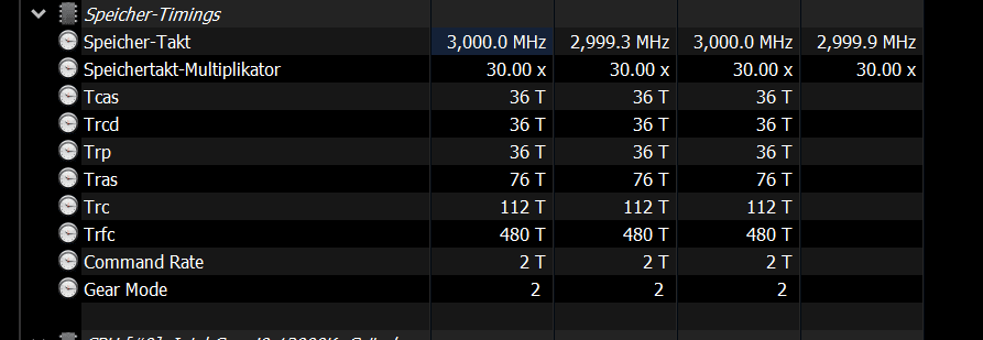

Lad mal XMP und zeig dann ein hwinfo64 screenshot

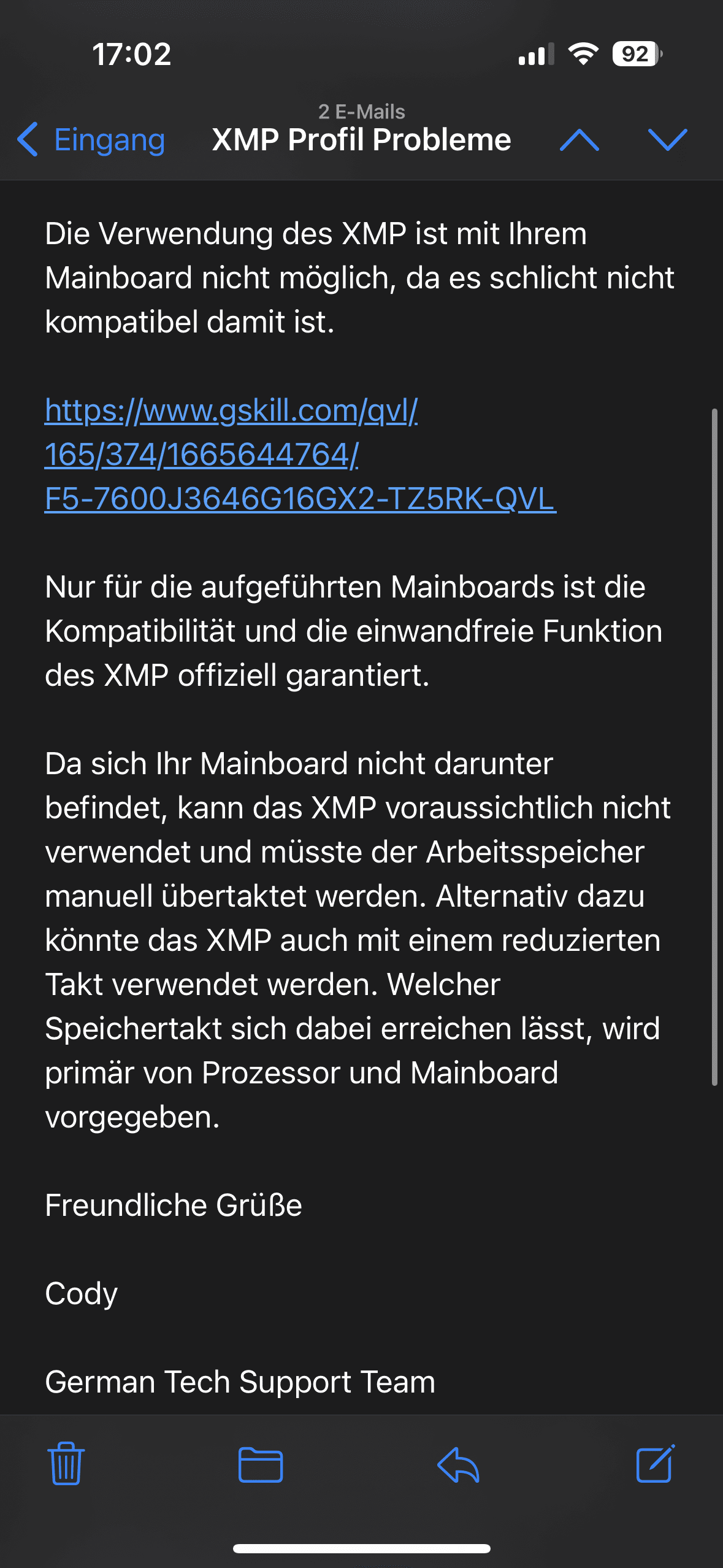

Ich habe einfach mal interessehalber den Support von G.Skill anfragt, wieso mein Speicher (F5-7600J3646G16GX2-TZ5RK) nicht einwandfrei mit einem XMP Profil stabil läuft ohne manuelle Anpassungen zu machen. Daraufhin die Antwort (siehe Bild :d)... Also Manchmal kann ich es echt nicht glauben. Bei Asus auf der Seite für das Z790 Hero wird ganz groß geschrieben, dass die QVL von Asus den Speicher unterstützt...Aber wahrscheinlich NUR unterstützt, aber nicht mit fehlerfreiem XMP-Profil :d Da kann man nur mit dem Kopf schütteln. Am besten nur noch die QVL vom Speicher einsehen und in meinem Fall wäre eine volle Unterstützung inkl. Fehlerfreiem XMP-Profil nur auf dem Z790 Apex nutzbar. Na klasse :) :d
VDD und VDDQ hatte ich bis 1.4V erhöht, ohne Unterschied. Eine Reduktion auf 40-40-40 stabilisiert das RAM zumindest was Spider-Man angeht.

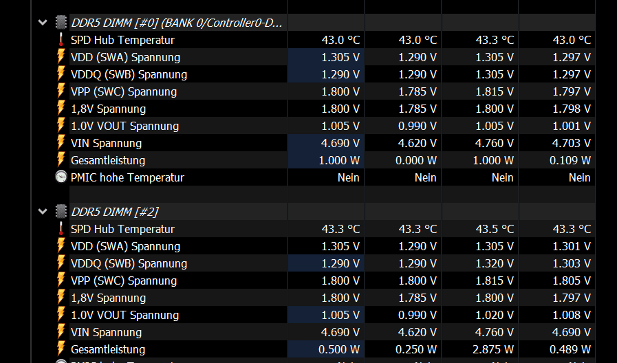

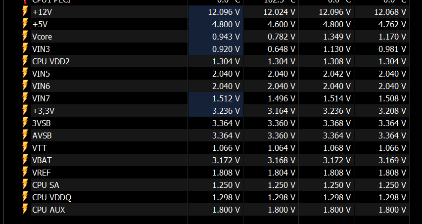

wie sind deine anderen Spannungen? IMS/VDD2, VDDQ TX, Ring/Cache Speed?
Welche Bios Version?
BIOS A.80 (7D28vA8)
Außer XMP und einigen Misc. Einstellungen ist alles auf Auto.
(nach einem AIDA C&M Benchmark Durchlauf):
Core VID: max 1.401V
Uncore VID: max 1.294V
SA VID: max 1.251V
Bus: 100MHz
Ring-Mult: 46x
VDD2: 1.308V
VDDQ TX: 1,3V
Mehr krieg ich leider nicht raus...

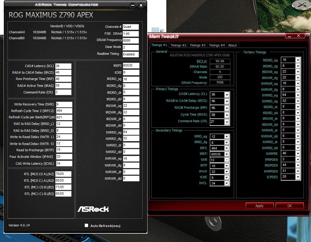

Ich glaub die Fahnenstange ist mit meinem 12900k und den neuen Sticks erreicht, oder sieht hier noch jemand Verbesserungspotential?
TRRD geht nicht tiefer...:LOL:
Die RTL sehen krank aus. Das kann doch nicht stabil sein?
Mal Lucky Mode 3 versuchen und C32 dann sollte es ordentlich werden
Die sollten sich um eins unterscheiden also z.B. so
69/25
64/25
70/25
64/25

also für 6000 eig. alles viel zu hoch, XMP halt
RAM mal auf VDD 1,35/VDDQ TX 1,33v oder gleich
VDD2: 1.25V
VDDQ TX: 1,25V
SA: 1,1-1,2V
sollten die Samsungs total crazy sein, dann
RAM mal auf VDD 1,4/VDDQ TX 1,4v
VDDQ TX: 1,35V
wenn das nicht stabil wird, entweder einen Lüfter über die RAMs packen oder reklamieren ;)
