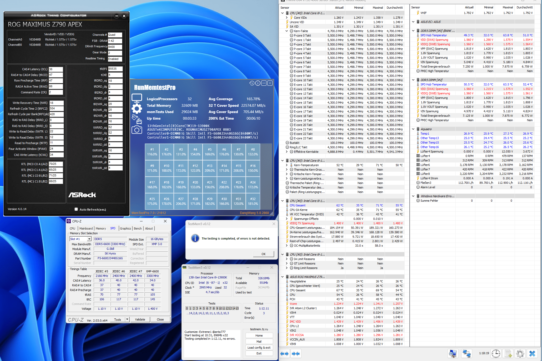

6600 G.Skill on Fire. Wie gesagt, so stable ist es, muss nur noch den Kaltstart 100% sauber kriege. Da passen die Spannungen noch nicht 100%. Aber das könnte gut das Finalsetting sein.
Edit: OS ist neu, Screenshots ab heute nicht mehr ausverkauft.
tRAS würde ich noch gerne senken, aber die bringt gefühlt im daily eh null ^^.

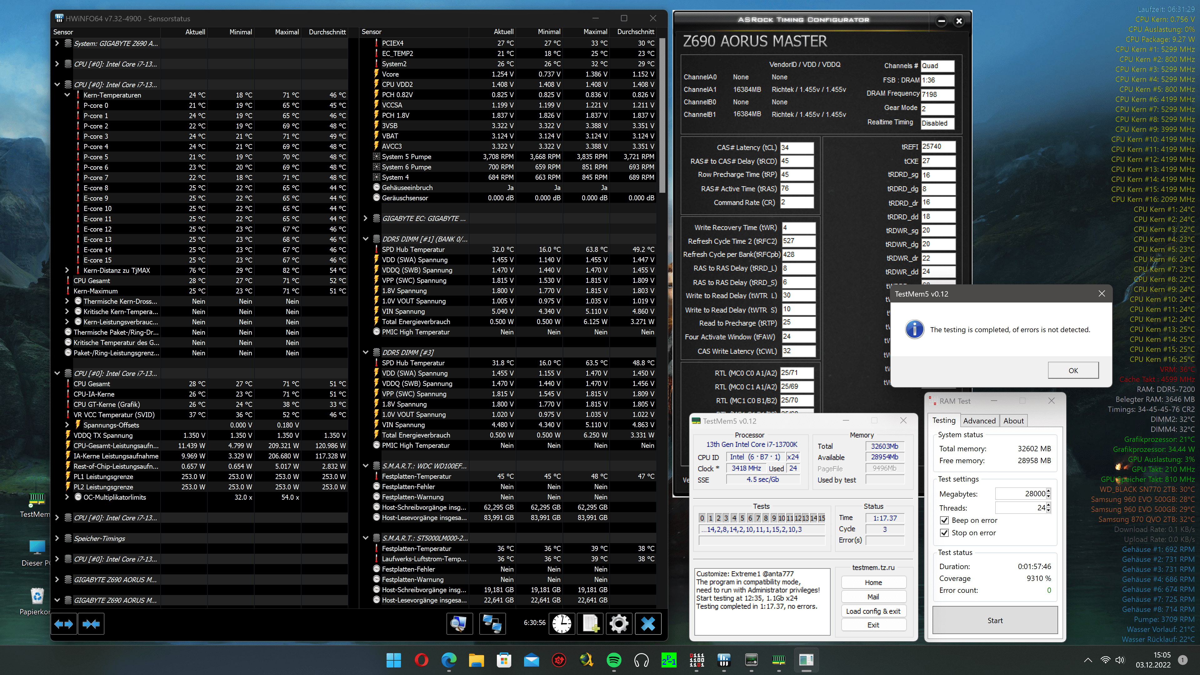

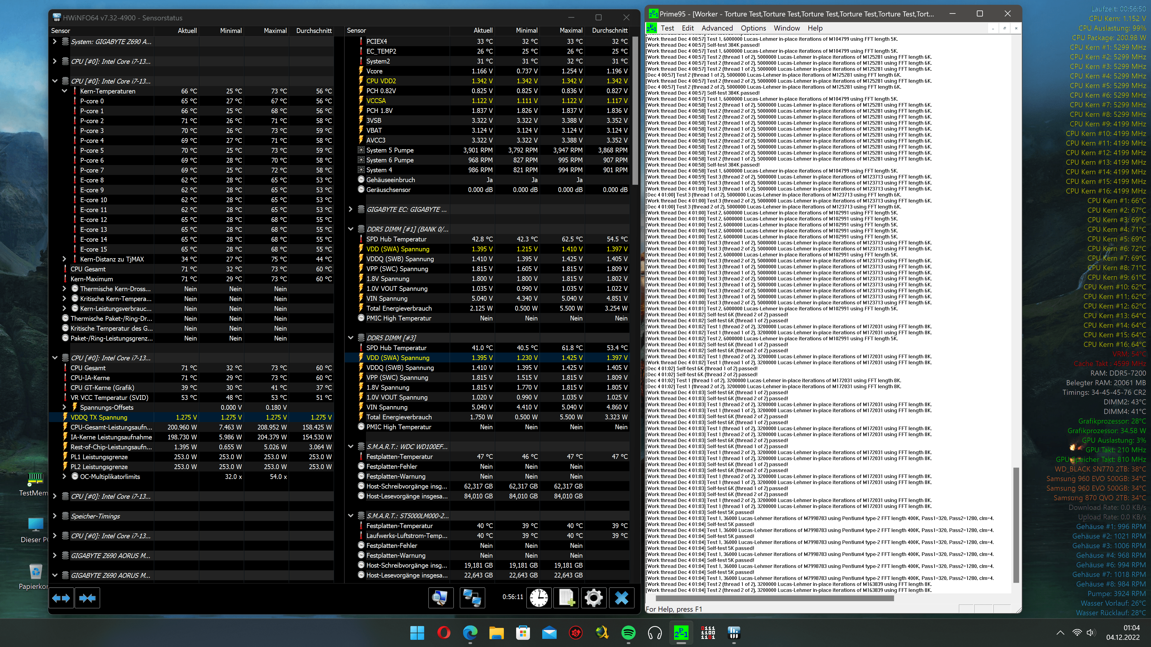

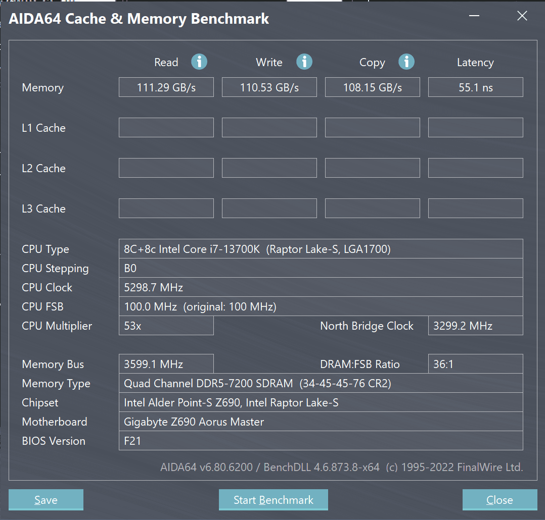

So wie es aussieht, bin ich auf einem guten Weg, 7200Mhz auf Z690 zu stabilisieren.
Ich habe ein paar PLL Spannungen von Hand gesetzt, wirklich ausgelotet ist das ganze noch nicht, aber die Richtung stimmt.
TM5 Extreme kommt noch.
Geschfafft... :banana:

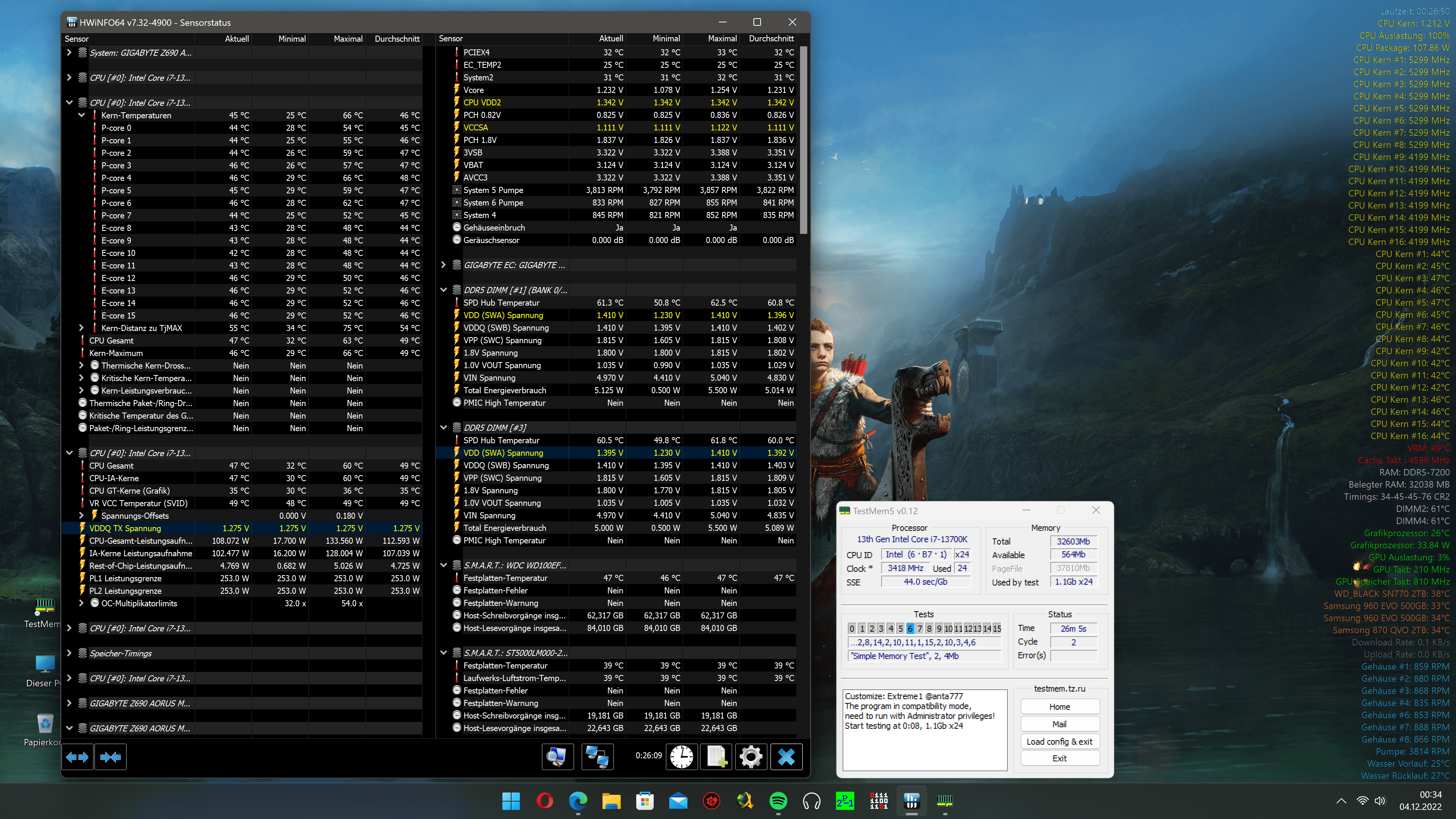

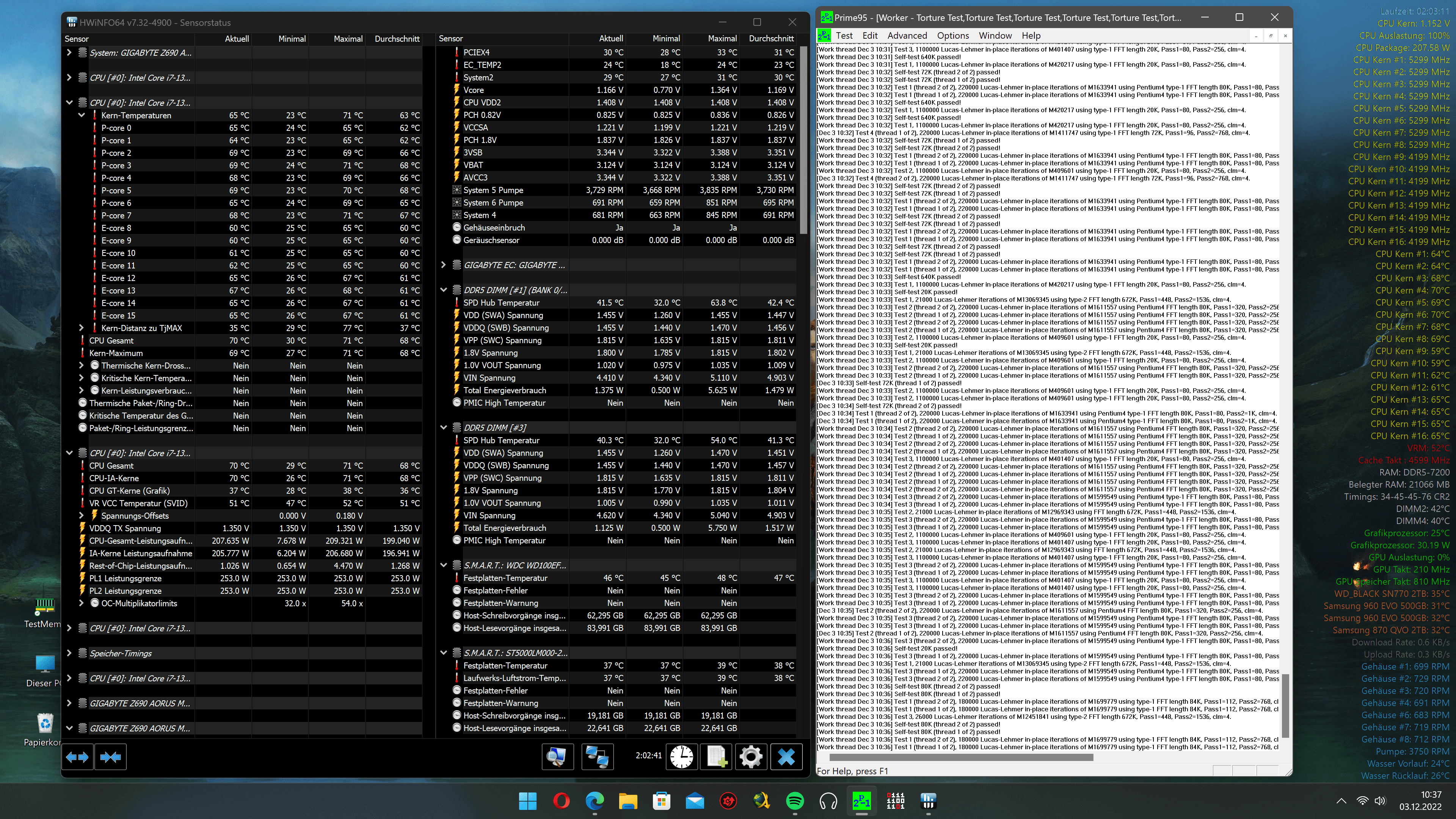

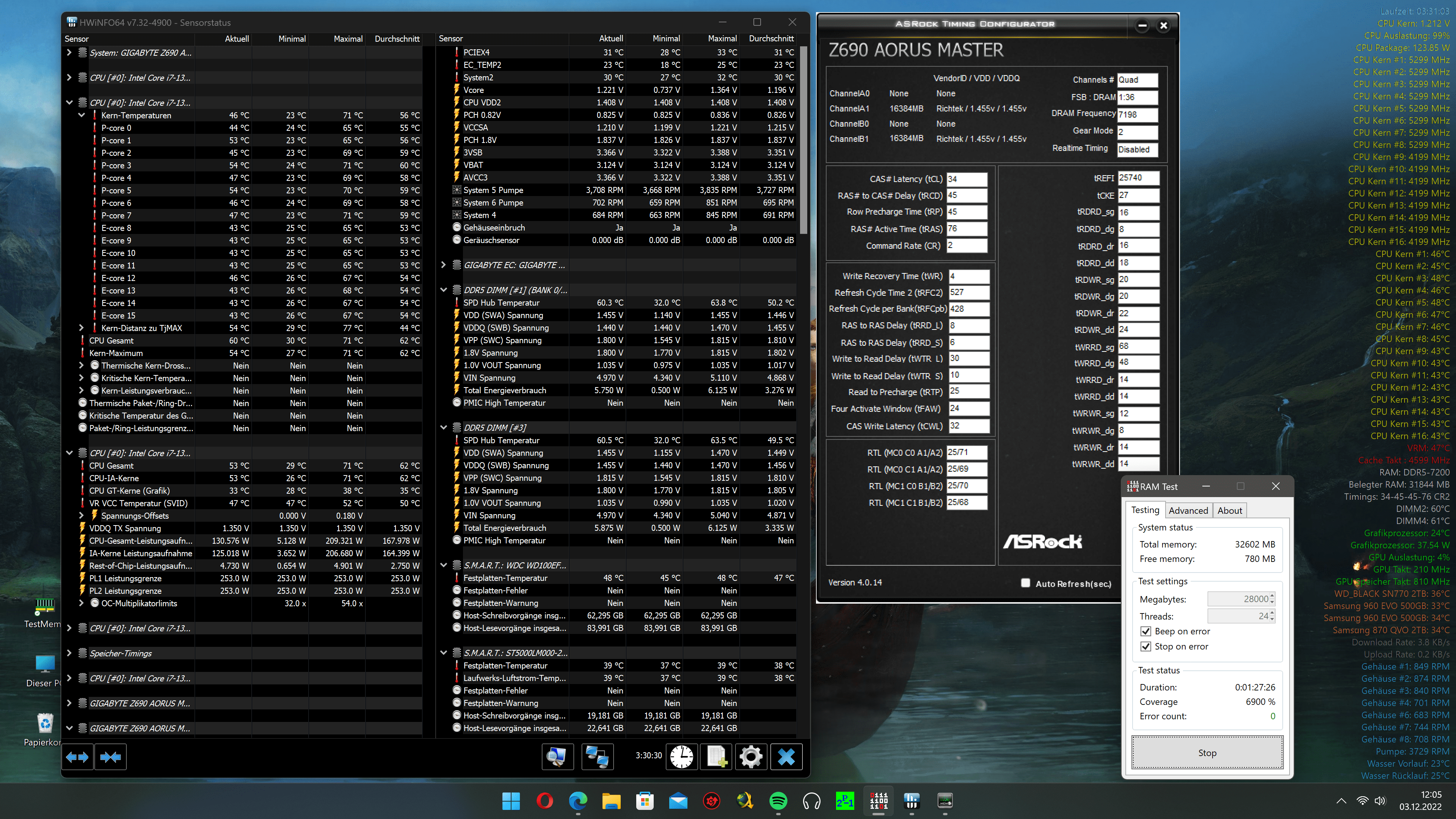

Die Spannungen lassen sich durchaus noch reduzieren, ich bin begeistert.
Natürlich muß ich noch länger testen.

Mal schauen wie es die nächsten Tage & Wochen im Alltagsbetrieb läuft, es wäre jedenfalls toll, solch einen RAM Takt auf Z690 fahren zu können.
