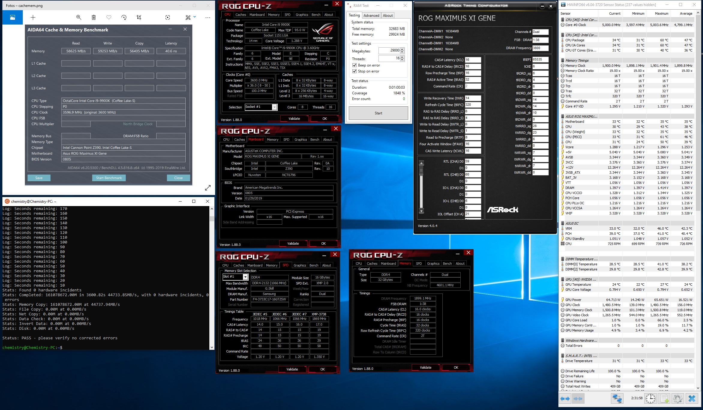

Ich hab jetzt mal bei 3800Mhz versucht auszuloten, was geht. Ich brauche dazu aber wie du sehen kannst 1.43V VDIMM und 1.38V IO und SA im BIOS.
Schau doch mal bitte auf den Screen. Sind die Werte gut für die Frequenz? Würdest du den eventuell behalten im vergleich zu meinem 16GB@4200?

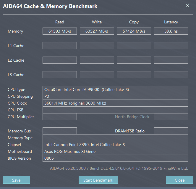

Hier das Aida Ergebnis meines 16GB Kits... da sind die Subtimings auch alle optimiert.
Noch eine Frage - die Latenz hängt vermutlich auch stark von der Frequenz an, die anliegt, oder? Ich nehme an Werte unter 39-40ms schafft man nur mit 4000MHz+, oder?

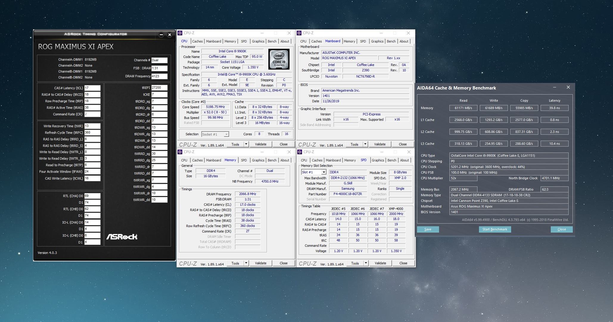

Was ist denn eigentlich der maximale RAM-Takt, welches man mit einem Asus Maximus Hero X (Z370) + 2x 8GB erwarten kann? Laut QVL-Liste von Asus ist der beste Wert tatsächlich nur 4133Mhz 17-17-17-37. Das scheint bei mir auch die Grenze zu sein.
4.200 MHz - stabil
4.266 MHz - booten und benchen
Ab 4200Mhz habe ich das Phänomen, dass der PC machmal freezt. Selbst im UEFI. Etwas mehr vDimm brachte keine Abhilfe.
IO/SA anheben. Ansonsten auf dem Hero X immer Maximus Tweak Mode 1
War schon immer auf Mode 1. IO/SA erhöhen hat gebracht. Die 4200Mhz liefen sofort.
Wo könnte man hier noch Hand anlegen?

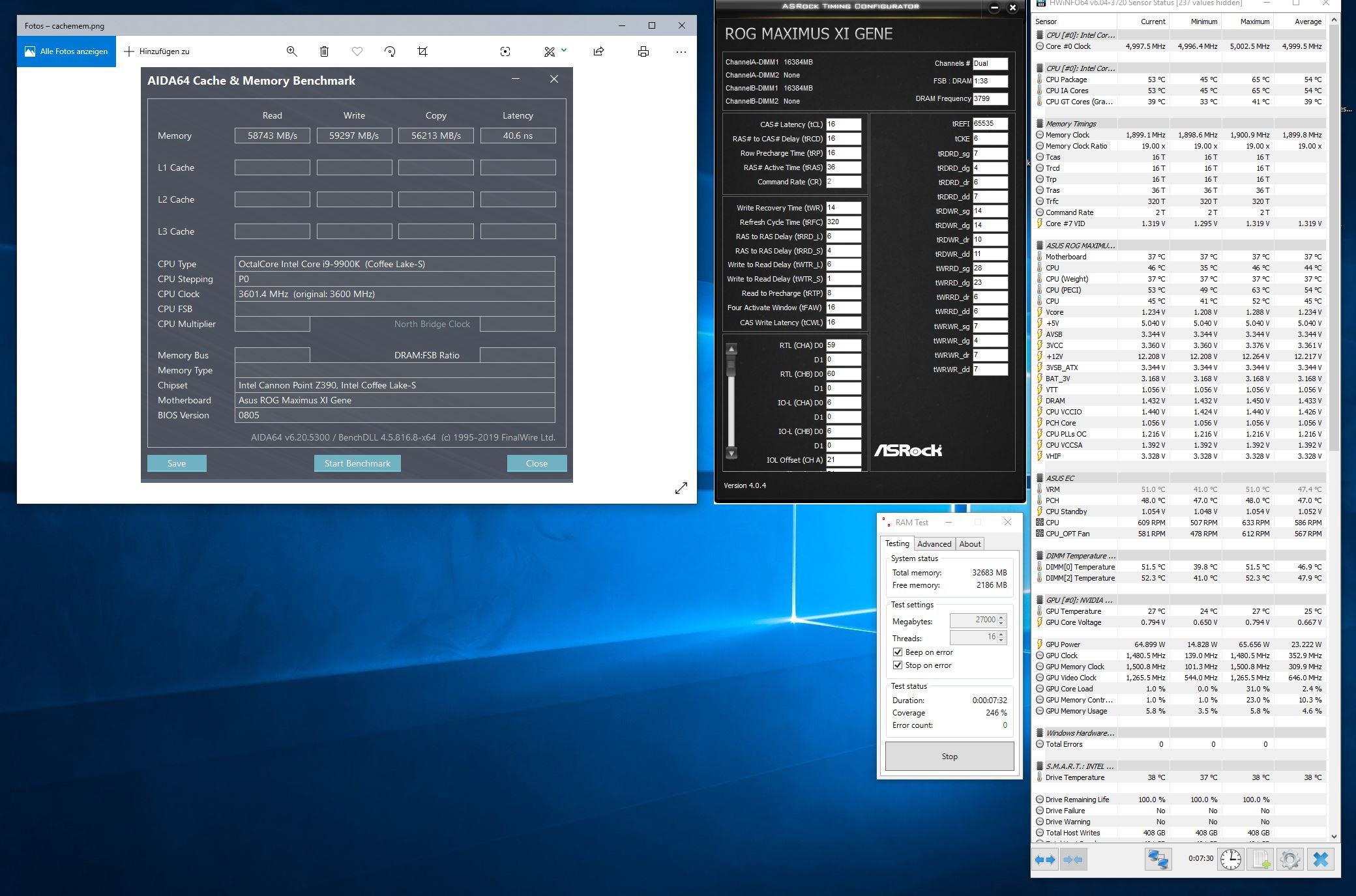

Bei 4200 gibts Fehler im memtest
Spannung testweise 1.5V mit Lüfter vor der Nase :)
Bei deinen RTL's und IO-Ls - schau mal auf der Startseit - da hat @even.de ein Video verlinkt wo das Vorgehen gut erklärt wird.
Auch die Subtimings kann man noch anpassen... ebenfalls der Verweis auf die Startseite.

Dein Training ist übrigens eher Fehl geschlagen wenn ich mir den Screen angucke.
Wenn die Subs nicht straffer gehen, hast du eher Pech beim Speicher gehabt.

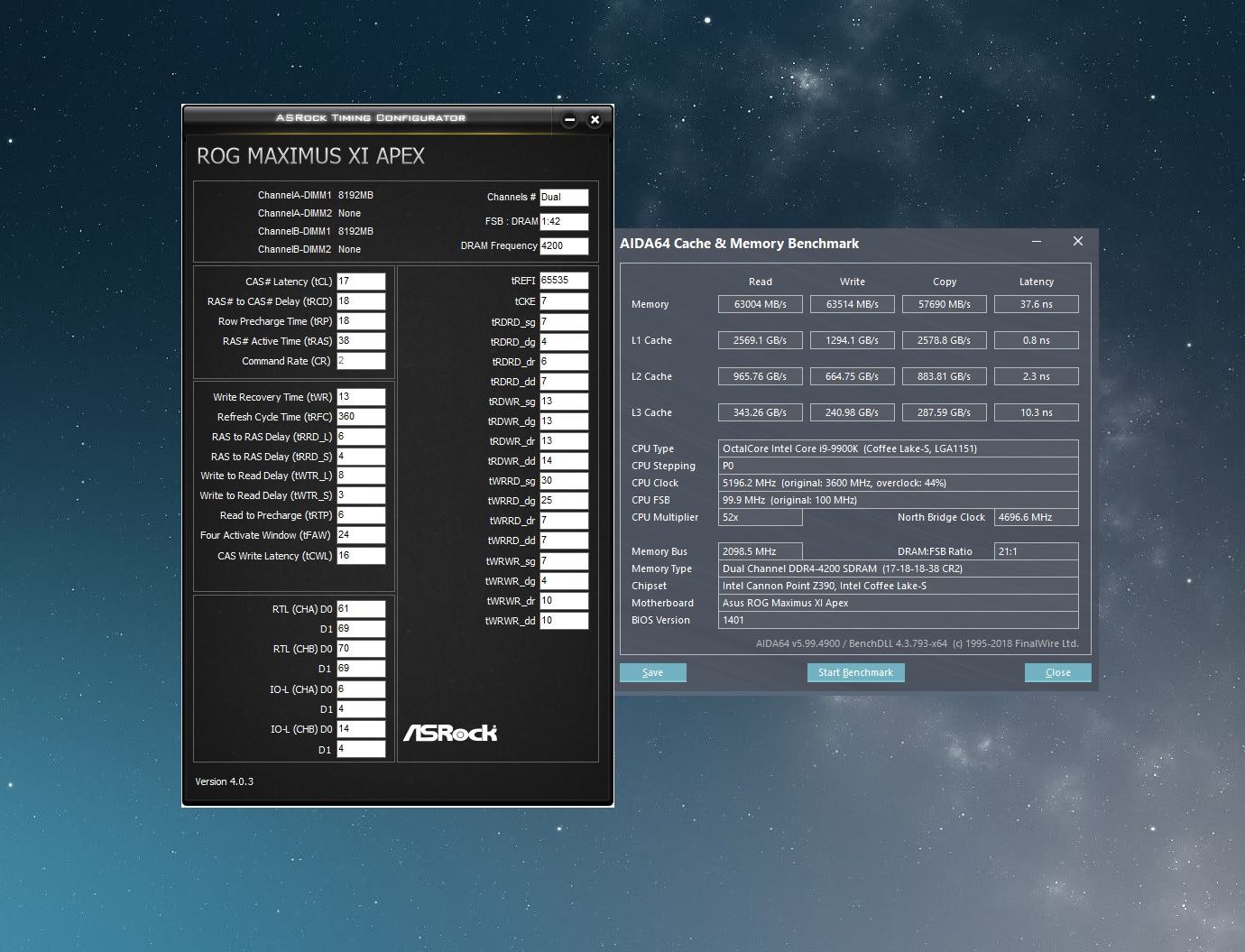

1,440 VCCIO und 1,392VCCSA sind viel zu hoch für diesen Takt. Mach dich mal frei davon wie viel VDIMM im XMP hinterlegt ist. Das steht und fällt auch mit dem IMC.
Ich würde im Bios VCCIO auf 1,325 fixieren und VCCSA auf 1,350. VDIMM auf 1,47v fixieren (absolut ungefährlich).
WICHTIG: häng mal testweise einen 120mm Lüfter direkt vor die RAM-Module bitte. 50°C+ ist zu viel für ein straffes Ramsetting.
Dann schaust du eben wie viel Takt du hinbekommst. Wichtig sind folgende Settings:
Maximus Tweak Mode1
Round Trip Latency enabled
Setz mal folgende Settings manuell:
16-17-37-2N
RAS to RAS Delay L 6
RAS to RAS Delay S 4
tRFC 320
Ref Cycle Times [AUTO]
tREFI 65535
Write Recovery Time [AUTO]
READ to PRE 6
tFAW 16
WRITE to READ Delays [AUTO]
tCKE 6
Write Latency 16
tRDRD_sg 7
tRDRD_dg 4
tRDWR_sg 14
tRDWR_dg 14
tWRWR_sg 7
tWRWR_dg 4
tWRRD_sg 30
tWRRD_dg 25
tRDRD_dr 7
tRDRD_dd 0
tRDWR_dr 14
tRDWR_dd 0
tWRWR_dr 7
tWRWR_dd 0
tWRRD_dr 7
tWRRD_dd 0
tWRPRE 32
TRDPRE 6
tREFIX9 110
OREF_RI 64
Dann schauen wie weit du mit diesen Settings kommst.

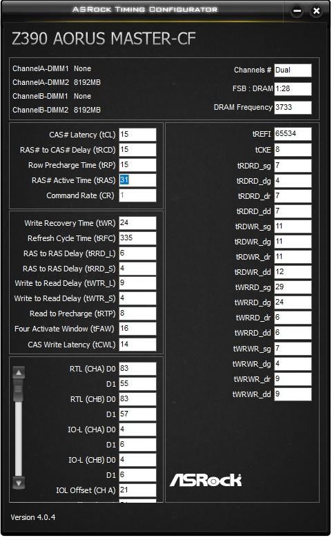

@ Kriegor an deinen einstellungen und Spannungen währe ich auch interessiert
mein sys ist kein Masstab,es benötigt 1,25V vccio/sa und 1,45VDIMM
da 3733MHz das Maximum ist , habe ich CR 1 eingestellt um noch das Letzte raus zuquetschen und das braucht sicherlich viel VDIMM
ausserdem nervft mich das bootverhalten extrem ,weil es lange dauert und manchmal gar nicht bootet wenn der Rechner über mehrere Stunden aus war
deshalb musste ich ein 2.Profil anlegen mit den selben settings (wenn er der Meinung ist das 1.Profil verschmähen zu müssen)und nun switche ich immer hin und her
