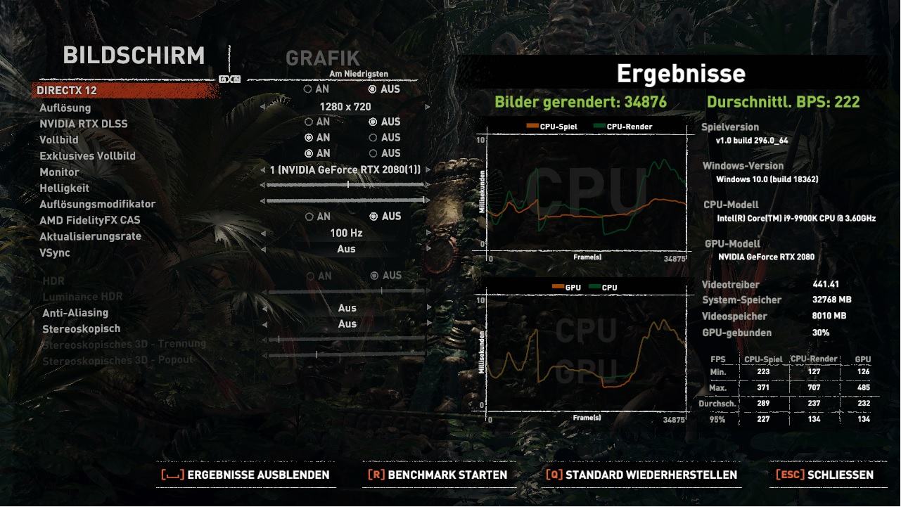

Hier mal mein Ergebnis bei TombRaider, hatte ich doch glatt verpeilt mit zu posten.Graka Treiber steht auf Leistung ist mit einer Graka.
5,24/4,82/4x8GB 4400CL17-17

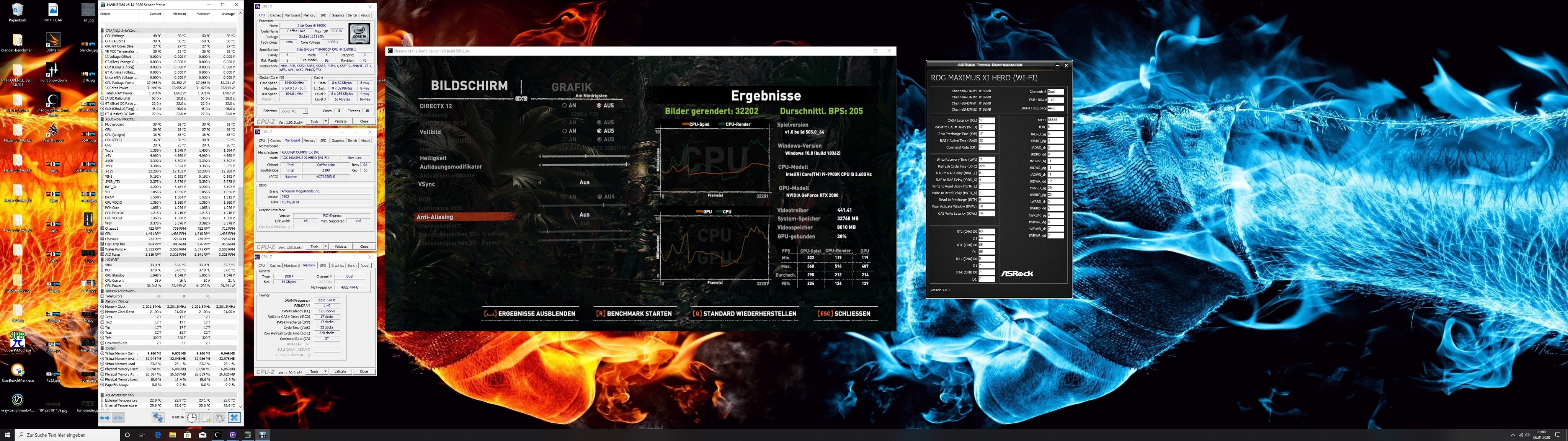

Zeig mal screens vom Asrock timing configurator.

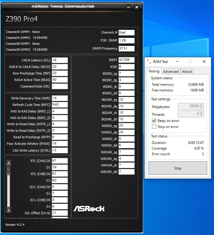

Aktuell teste ich das hier. Habe tWRRD_sg noch mal eins runter gesetzt. Rest ist so stabil (12h RAM Test / Prime) aber auch am Limit. tCKE hab ich nicht angerührt und Refresh ist nicht ganz am Limit, soll es aber auch nicht. tREFI über 50000 ist bei warmen RAM nicht 100% Fehlerfrei. 3800 wirft selten auch mal nen Fehler bei 1.4V, daher bin ich auf 3731.
tWRRD_sg ist zu niedrig. Setz das mal auf 28 oder 29. Leistungstechnisch kein Unterschied, aber sollte stabiler sein.
tRRD_L ist auch sehr niedrig. Wirst du auf Dauer Probleme bekommen denke ich. Würde ich auch eher auf 6 setzen.
Die E-Dies haben leider eine sehr schlechte tRFC und tRP. Sonst sieht das schon ordentlich aus für E-Dies :)

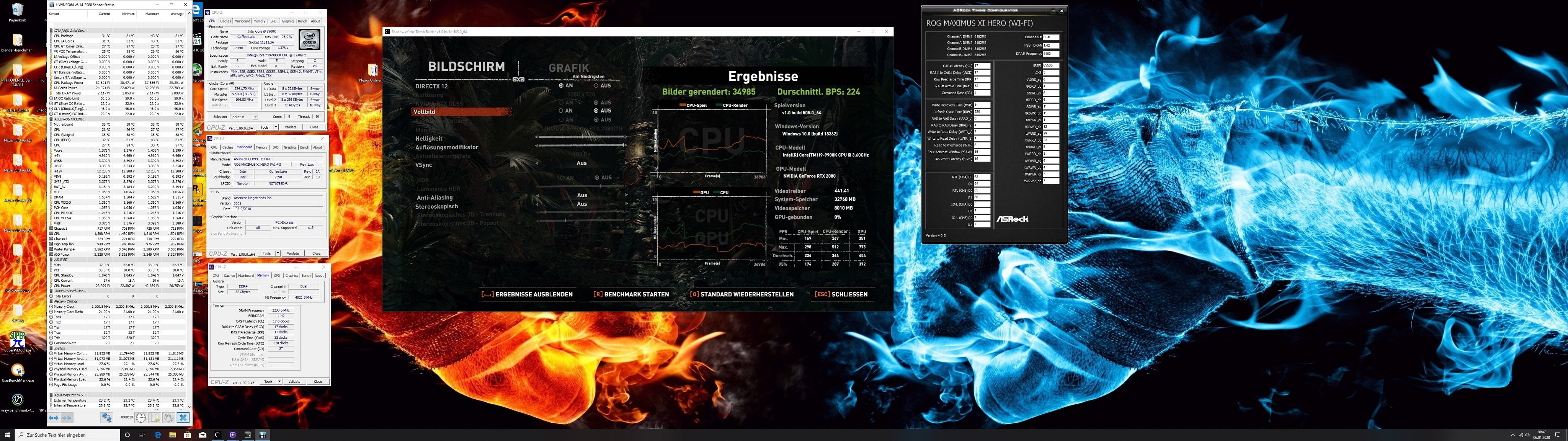

Hier ist einmal mit 8HT und 6HT, Nvidia Treiber ist auf Standard, Gsync war aber an hab ich aus gemacht.
Die 2080 läuft auf 2160/8337, im 24/7 mit einer läuft der Speicher aber auf 8200.
Also viel nimmt sich das nicht es ist jeweils der erste Run, also keine 5 Versuche, gestartet immer so 3min nach Rechner start.
Ist übrigens Vollversion vom Spiel, was auch #Jacke wie Hose hat, ihr habt glaube die Demo.
Daher wahrscheinlich eure FPS.
9900K 5,24/4,82/4400CL17-17
9900K@8700K 5,24/4,82/4400CL17-17
Was mir jetzt mal direkt auffällt ist, dass bei mir sowohl die GPU Render als auch die CPU Render Werte höher sind. Nur CPU-Spiel ist bei dir höher. Was sollen die Werte aussagen. Ich checke den Test nicht so wirklich.
Bei dir sind 31% sogar noch GPU gebunden. Bei mir 0%. Ich glaube dass die Spiel-Engine selbst also Effekte etc. sehr hohe CPU Last erzeugen bei dem Game. Die Reinen Frames werden aber bei mir z.b. scheinbar schneller gerendert. Strange. Oder es liegt an der Spielversion bzw Voll/Demo. Kannst du das vllt. mal gegentesten indem du die Demo lädst bei Steam?

Du hast DX12 getestet das ist normal, ich hatte doch DX11 wie du am Anfang.Ich schick dir mal DX12.
ahjo stimmt.
Hier nochmal der DX11 Test:
Nochmal zur Spielversion: Hast du Full oder Demo? Und welche Settings in den Optionen? Windowed 50% Size, also 720p? ultra LOW preset?

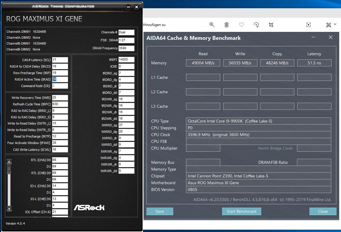

Hallo Leute!
Ich habe eben den Trident-Z F4-3733C17D-32GTZSW bekommen. Nun hab ich das Problem, dass ich den nicht mal mit XMP gebootet bekomme.
Das alles auf einem Gene mit 0805er BIOS.
Hat da jemand eine Idee warum?
Versuche mal das Bios 0602 oder 0702, XMP sollte da eigentlich immer zu laden sein.
Mit 0602 leider auch keine Besserung. Einen Boot hat es gegeben, nach dem Reboot wieder das selbe Verhalten. Wird immer mit 23 quittiert.
Kannst du sehen, welche Werte und Voltages er im Bios trainiert? Gut möglich, dass das Müll ist. Mit 0602 sollte das XMP immer booten. Haben selbst meine 4000C19 immer geschafft
Wenn ich alles auf Auto mache bekomme ich nach dem Reboot folgende Werte angezeigt im BIOS: 1.45V / 1.376V / 1.408V....
Mit meinem 16GB Kit @4200Mhz hatte ich da 1.385V /1.250 / 1.200V manuell gegeben.

Die neuen Bios sind Quatsch laufen meist nicht. IO/SA kommt aufm IMC an, aber so um 1.250V ist da nicht ungewöhnlich. RAM sollten default XMP mit 1.350 laufen.
Wenn ich auf 3700MHz runter gehe dann bekomm ich einen Boot. Sonst nicht.
Und so unoptimiert hab ich auch ganz schreckliche Werte im AIDA im abgesicherten Modus.
EDIT: jetzt wollte ich gerade wieder normal ins Windows booten um den Screen zu posten - jetzt häng ich wieder in der Bootschleife mit Fehler 23....
RAM defekt?
EDIT2: Jetzt nochmal weiter runter auf 3600Mhz - nun kann ich wieder ins Windows booten
Manchmal liegts auch daran, dass das Board auf Auto Mist trainiert und deswegen nicht booten kann, weil bestimmte Werte, welche Abhängig voneinander sind, nicht zusammen passen.

1. Round Trip Latency aktiviert
2. Spannungen einstellen: VDimm 1,45v, VCCSA: 1,3250v, VCCIO: 1,3000v
3. Primärtimings und Takt einstellen: 3600 Mhz, 17-19-19-39-380-2T (das wäre XMP)
So bekomme ich die 3733Mhz gebootet - aber alles drüber geht nicht.
Und wenn die die VDIMM auf die XMP 1.35V runterdrehe bekomme ich einen Fehler 55
EDIT:Hab nun Stufenweise die VDIMM hochgeschraubt - ab 1.38V kann ich booten mit den (manuell gesetzten Standard) Settings für diesen RAM.
Lad mal Fotos aus dem Bios hoch vom Extreme Tweaker und aus dem DRAM Menü.
Wie gesagt vDimm mal auf 1,45v setzen zum Testen.
