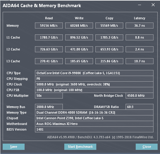

@even.de das sind meine lookere 24/7 Einstellungen mit wenig Spannung. Leider geht mit dem 9900KS geht erst ab Bios 1005 etwas , die alten Bios sollen besser mit 16gb Modulen laufen.
@Chemistry Wieso solten die Timings Secundär sein ?
Beim Ram Durchsatz gebe ich dir recht , vergleiche aber einfach mal die " Speicherlatency " darauf habe ich wert gelegt.
Natürlich geht mehr wie " the _patchelor " mit 2x16 gb zeigt. Ist für mich persönlich aber zu viel Spannung beim Ram und den Nebenspannungen um das zu erreichen.
Wenig Spannung und gute Latency mit 3600mhz wahren mein 24/7 Ziel

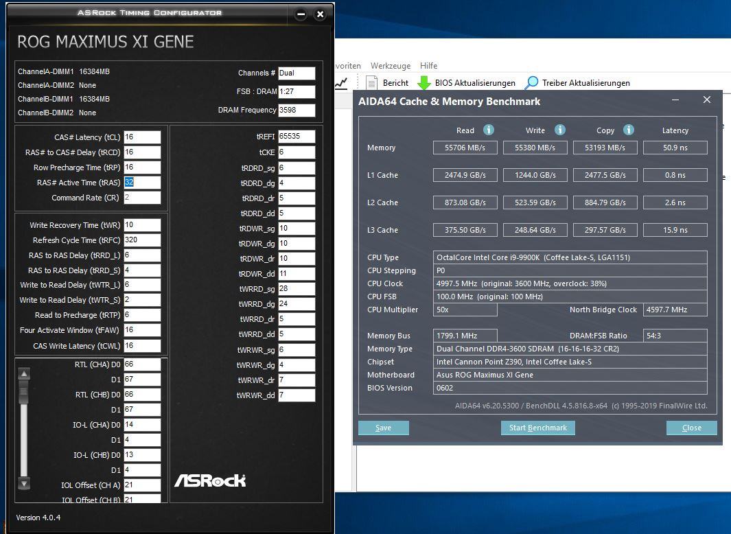

Ich habe mal versucht die Timings deinen anzupassen. Bekomme ab da nicht im Ansatz die Latenz hin....
Woran liegt das? Die Timings sind nun ja quasi ident und nur der Takt ist 133Mhz weniger.

Bei dir stimmt was nicht, deine L3 Cache Latenz ist auf allen Screens deutlich zu hoch. Die L3 Cache Latenz liegt normal so bei 10ns.
Stell sicher das du im BIOS Round Trip Latency aktiviert hast und MRC Fastboot deaktiviert, deine IO-Ls sollten eher 6/6 trainiert sein und nicht 14/13. Um sicher zu gehen das nicht irgend eine Software was verschlechtert boote mal im Abgesicherten Modus. Windows > Abmelden > Shift Taste fest gedrückt halten und dann am Anmeldebildschirm Neustarten wählen, dann kannst du im Erweiterten Modus neustarten und dann mit F4 im abgesicherten Modus hochfahren und Bench mit Aida64 nochmal.
Ja da ist was im Hintergrund an Programmen noch offen. 16ns L3 Latency ist viel zu hoch!

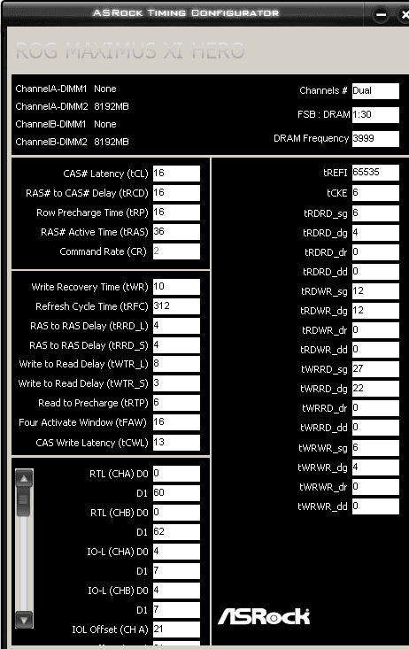

DRAM CLK Period 23
Clk Rising Slope 10
Clk Rising Slope Offset 1
Clk Falling Slope 10
Clk Falling Slope Offset 1
Denk mal diese CLKs gehören zusammen und niedrigere Werte straffer.
In dem einen Guide ist das schon mal durchgekaut worden, wo bestimmten Slope Werte zwischen 7 und 15 liegen, je nach IMC und Board.
Die Frequenzen und ODT Werte sind jeweils unangetastet geblieben und wohl, bringen soweit nichts und nochmal zu schwieriger alles abzustimmen.
-ALL AUTO loop 14-15 would crash;
-ALL SET 15-1 Initial round failed;
-ALL FALLING SLOPES 15-1 ,rest auto would fail to load windows;
-ALL RISING SLOPES 15-1 ,rest auto would pass loop after loop with wazza.
Also note that increasing slopes value will give VCCIO a better scaling.
Nur die Rising Slopes oder nur bestimmte Rising und Falling Slope wieder aus einem anderen Guide.
