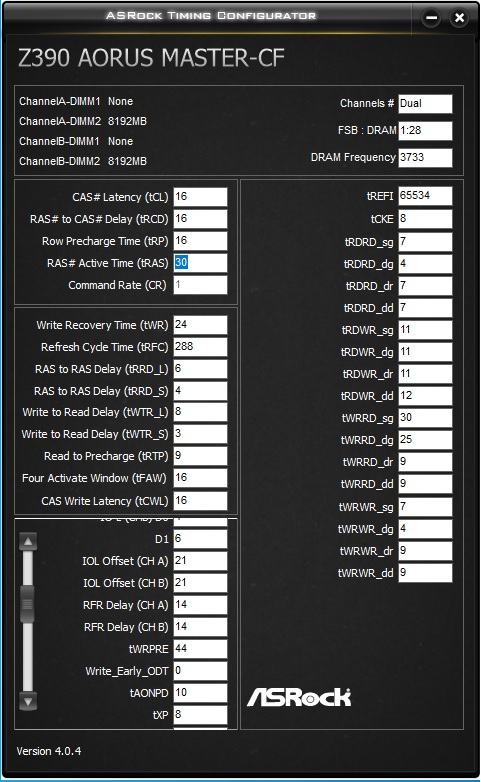

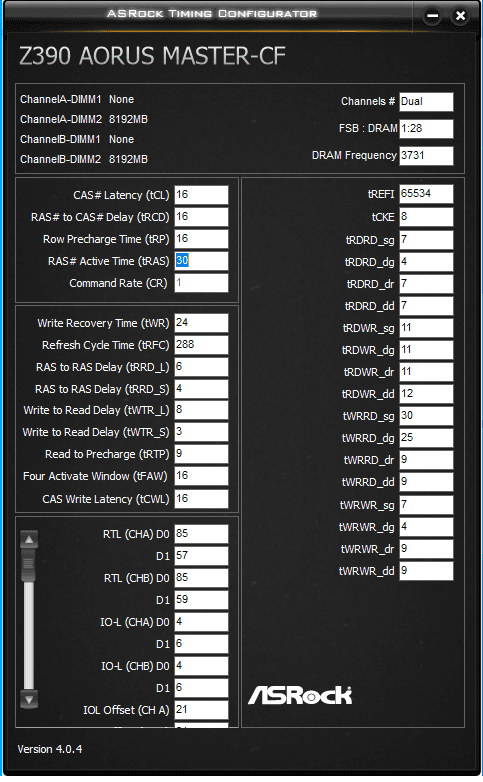

Die aktuellen Gigabyte BIOS Versionen kenne ich nicht. Ich glaube aber nicht, dass GB dafür entsprechende Optionen bietet. Das was in ATC angezeigt wird, kann oft auch im Bios nicht einstellbar sein. Den IO-L Offset gibt es nur bei ASUS und ASROCK soweit ich weiß. Du kannst es mit den üblichen Kombinationen versuchen: 62/64/7/7 oder 61/63/7/7 etc je nach Frequenz und tCL. Kannst ja mal ein aktuellen Screenshot posten von deinem Setting. Da werden vermutlich 14er IOLs trainiert. Daran kann man es ziemlich genau ausrechnen.
standard IO-L sind CHA13/14 CHB15/16
standard RTL normalerweise 66 auf beiden Kanälen
die Werte auf den aktuellen Bildern sind Zufallsprodukte,ich kann sie manuell so nicht eintragen sonnst bootet der Rechner gar nicht oder Standardwerte werden geladen
wobei die Werte schon ziemlich geil und stabil sind,ich habe auch schon diverse andere Werte eingegeben aber wie du schon selber im Video sagst das funtzt nicht

das sieht doch gut aus. Also 57/59/6/6 ist optimal für deine HW Kombo. Wenn du diese Werte manuell einträgst bootet er nicht mehr? Da sollte normal laufen dann. Du musst natürlich auch die richtigen Zeilen nehmen.
yo die richtiegen Zeilen,manuell Werte eintragen funktioniert nicht
die Werte sind auch gut nur wie gesagt das passiert zufällig,zwischen durch kommt dann sowas wie 67/69/6/11 oder halt standard also 66/66/13/14 und wenn gar nichts geht dann stellt er die auf
50/51/4/4 und wenn ich mem training abschalte dann immer standard

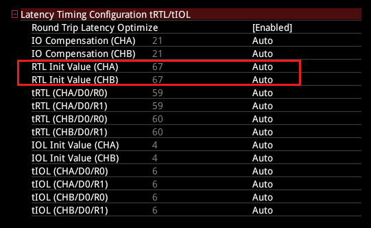

kleine Frage ich bin gerade dabei RTL/IOL zu fixen, aber ich komme nicht weiter. Stand aktuell:
RTL Init Value konnte ich auf 63 stellen (ab 62 kein Boot mehr möglich). Sieht dann so aus:
Wenn ich aber IOL Init Value fest einstelle auf 4/4 dann trainiert es mir wieder krumme IOL. MRC Fast Boot ist deaktiviert.
Wenn ich alle Werte fest eintrage die vorher sauber trainiert wurden, bootet gar nichts mehr. Was genau mache ich falsch?

gibts bei GB sowas wie RTL Init Value oder so?
nein RTL Init Value gibt es nicht,habe neulich nen mem test laufen lassen ca 2000% mit aktuellen Einstellungen lief ohne Fehler durch
